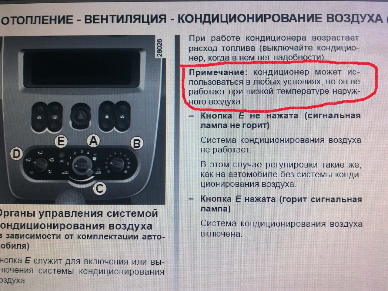

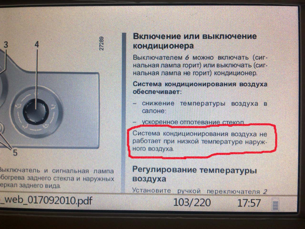

в мануале к авто написано "Система кондиционирования НЕ РАБОТАЕТ при НИЗКОЕ температуре наружного воздуха" даже если стоит климат кандик тоже не работает.....
зы была калина с кандиком в мануале четко прописано что компрессор отрубается при +5... я даже как то случайно ткнул кнопку кандика зимой проехался пару километров...... и не какого эфекта......... автоматика блокирует включения компрессора хотя индикатор включения светится....................

Pasha писал(а):Товарищи! зачем спорить и хамить друг другу :oops: в мануале ясно написано не работает :geek:
аналогичная ситуация с сандеро, логан, ларгус и т.д.
