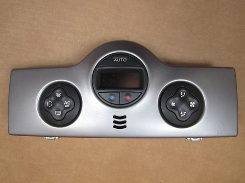

всё вышло в 8 000р. ЭБУ климата и лицевую панельку покупал в польше на аллегро за 4 000р(новые у оффициалов стоят 30 000р и 3 500р соответственно).Да чуть не забыл потребовалось 8 саморезов с прессшайбой 4,2х16мм 30р.

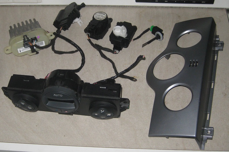

Для установки потребуется :

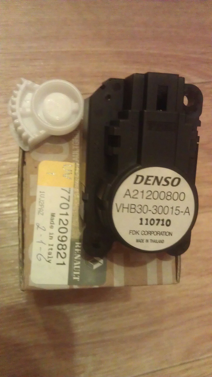

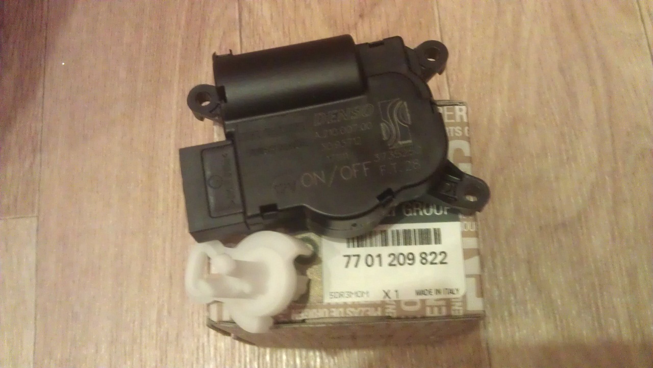

- ЭЛЕКТРОДВИГАТЕЛЬ ПРИВОДА ЗАСЛОНКИ РАСПРЕДЕЛЕНИЯ ВОЗДУШНЫХ ПОТОКОВ (ref.7701209821);
- ЭЛЕКТРОДВИГАТЕЛЬ ПРИВОДА ЗАСЛОНКИ СМЕШЕНИЯ ВОЗДУШНЫХ ПОТОКОВ (ref.7701209821);
- ЭЛЕКТРОДВИГАТЕЛЬ ПРИВОДА ЗАСЛОНКИ РЕЦИРКУЛЯЦИИ ВОЗДУХА (ref.7701209822);

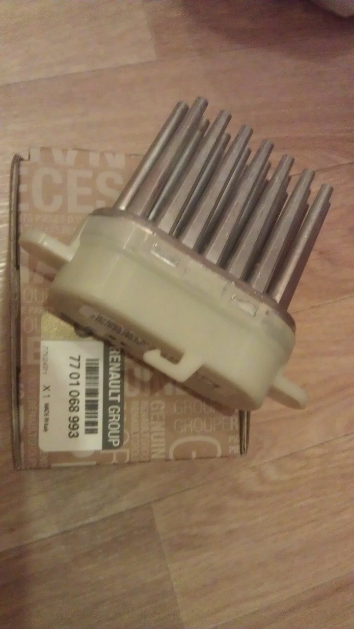

- БЛОК РЕЗИСТОРОВ ЭЛЕКТРОВЕНТИЛЯТОРА САЛОНА (ref.7701068993);

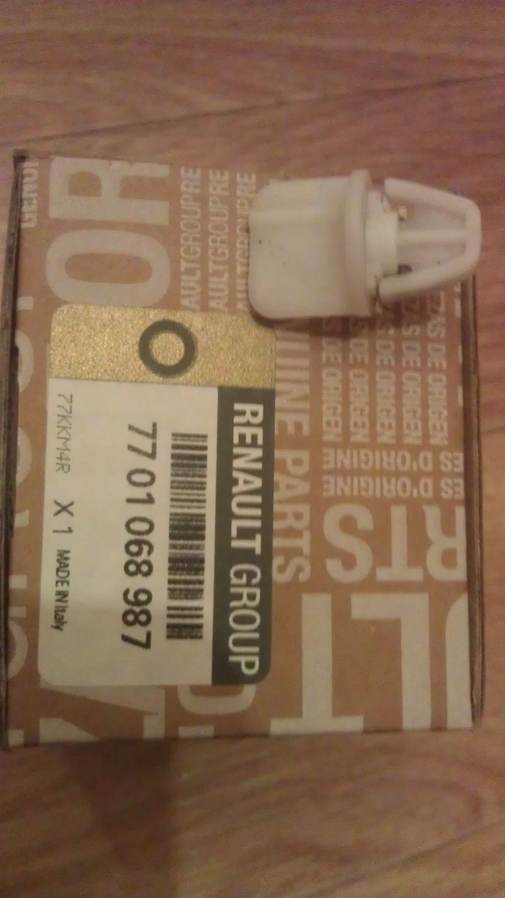

- ДАТЧИК ТЕМПЕРАТУРЫ ПОДАВАЕМОГО В САЛОН ВОЗДУХА (ref.7701068987);

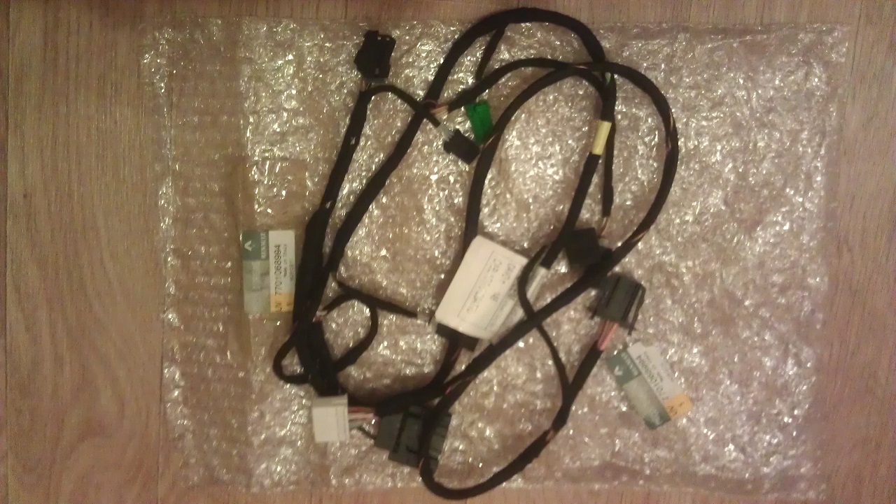

- ПРОВОДКА ДЛЯ КЛИМАТ-КОНТРОЛЯ (ref.7701068994);-

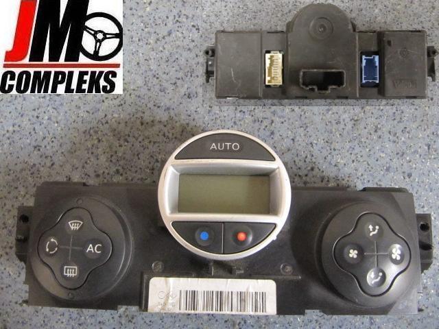

- ЭБУ КЛИМАТ-КОНТРОЛЯ (ref.8200520205);
- ОбЛИЦОВКА КЛИМАТ-КОНТРОЛЯ (ref.8200587060).

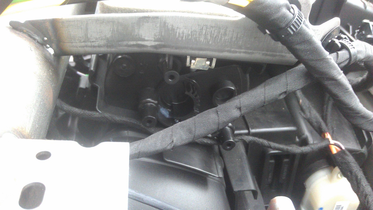

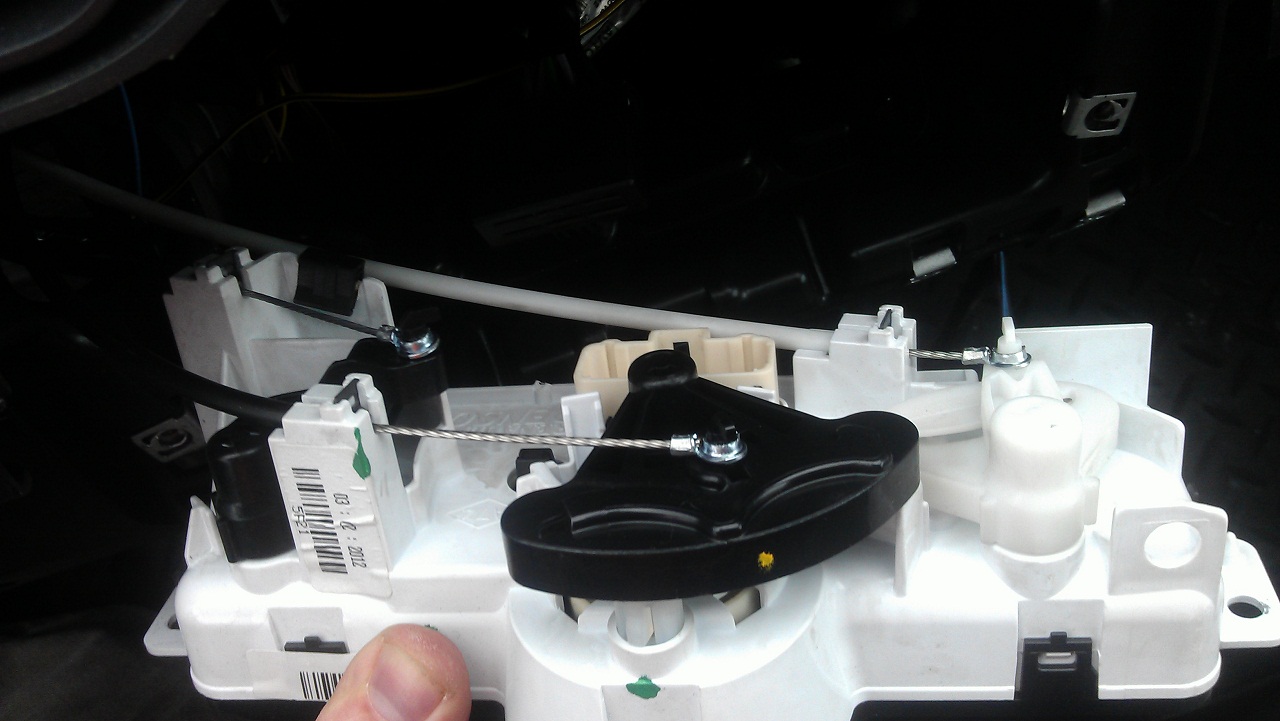

Аккуратно снимаем тросики с направляющих и с качалок, тросик заслонки рециркуляции проще открутить вместе с качалкой, тем более её винт нам понадобится в дальнейшем.

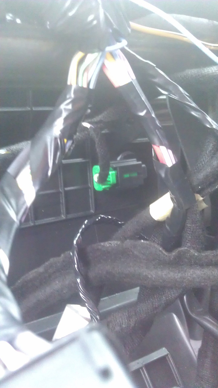

Снимаем разъём с резистора , откручиваем его и откладываем его пока в сторону висеть на проводе,на его место вставляем наш новый "ёжик" :lol: БЛОК РЕЗИСТОРОВ ЭЛЕКТРОВЕНТИЛЯТОРА САЛОНА и закручиваем штатными винтами.
На передней части отопителя справа видна белая заглушка - снимаем её просто дёрнув на себя посильнее, у меня она вообще еле держалась и легко вышла. Устанавливаем на её место ДАТЧИК ТЕМПЕРАТУРЫ ПОДАВАЕМОГО В САЛОН ВОЗДУХА всё как описано в тех ноте.

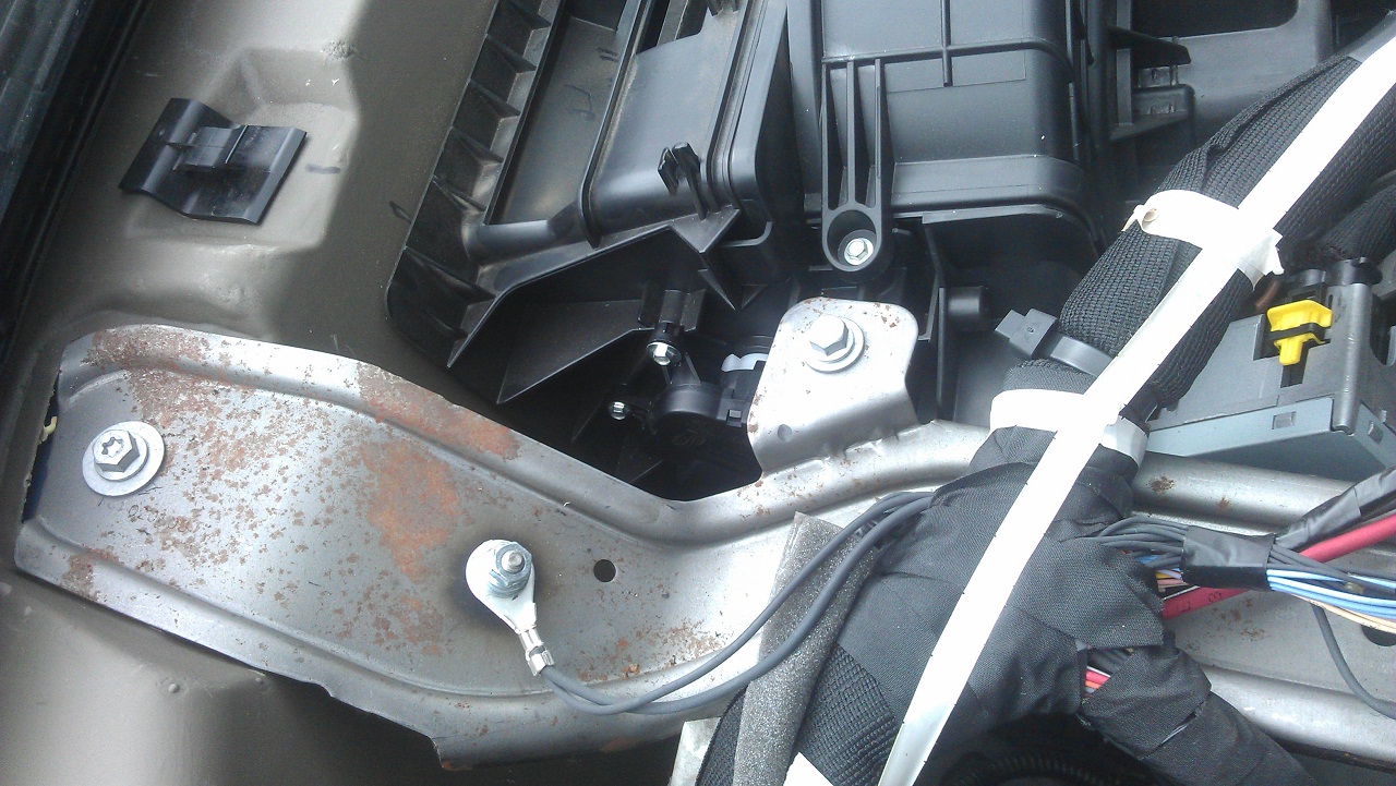

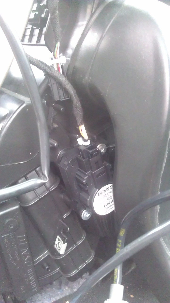

прикручиваем справа на отопитель ЭЛЕКТРОДВИГАТЕЛЬ ПРИВОДА ЗАСЛОНКИ СМЕШЕНИЯ ВОЗДУШНЫХ ПОТОКОВ и ЭЛЕКТРОДВИГАТЕЛЬ ПРИВОДА ЗАСЛОНКИ РАСПРЕДЕЛЕНИЯ ВОЗДУШНЫХ ПОТОКОВ опять же тех ноты Вам в помощь, там всё просто три винта, и ещё, одна деталька - сектор из шестерёнки, должна остаться неиспользованной, ЗАСЛОНКА СМЕШЕНИЯ ВОЗДУШНЫХ ПОТОКОВ просто одевается на вал моторчика.

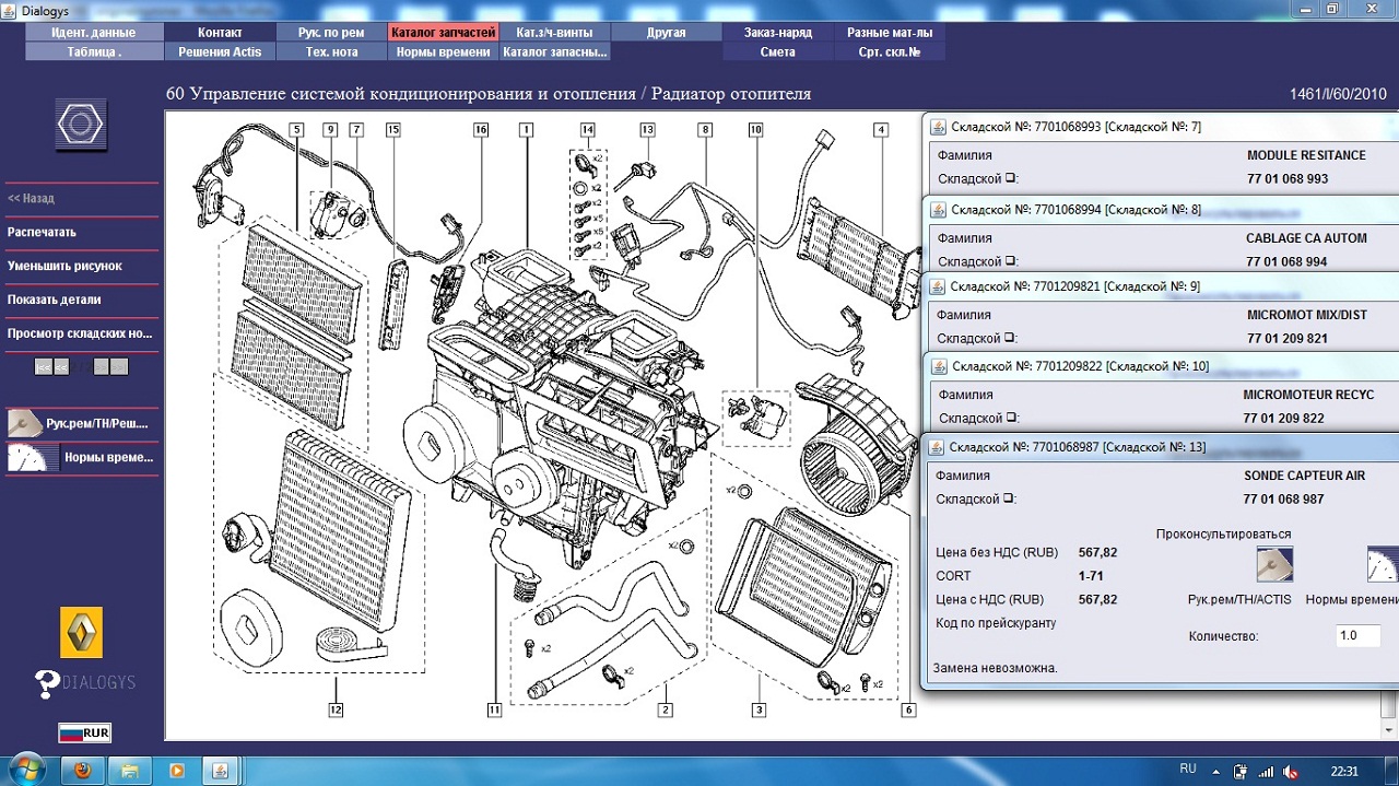

Смотрим фото, тех ноты и картинки ниже и устанавливаем ЭЛЕКТРОДВИГАТЕЛЬ ПРИВОДА ЗАСЛОНКИ РЕЦИРКУЛЯЦИИ ВОЗДУХА, для этого я снял с доп отопителя внизу два винта(доп отопитель закрепил саморезами) , добавил третий винт с качалки, снятой ранее и установил его на своё штатное место (саморезами крайне неудобно).
После начал подключать проводку к установленным элементам климата по кругу, начав с ДАТЧИКА ТЕМПЕРАТУРЫ ПОДАВАЕМОГО В САЛОН ВОЗДУХА, затем оба моторчика,БЛОК РЕЗИСТОРОВ ЭЛЕКТРОВЕНТИЛЯТОРА САЛОНА , затем соединил с разъёмом от жгута проводов, который раньше был воткнут в старый резистор и стал смотреть где бы его закрепить? Как оказалось лягушатники и здесь всё предусмотрели - после соединения двух разъёмов их можно защелкнуть в специальном держателе.

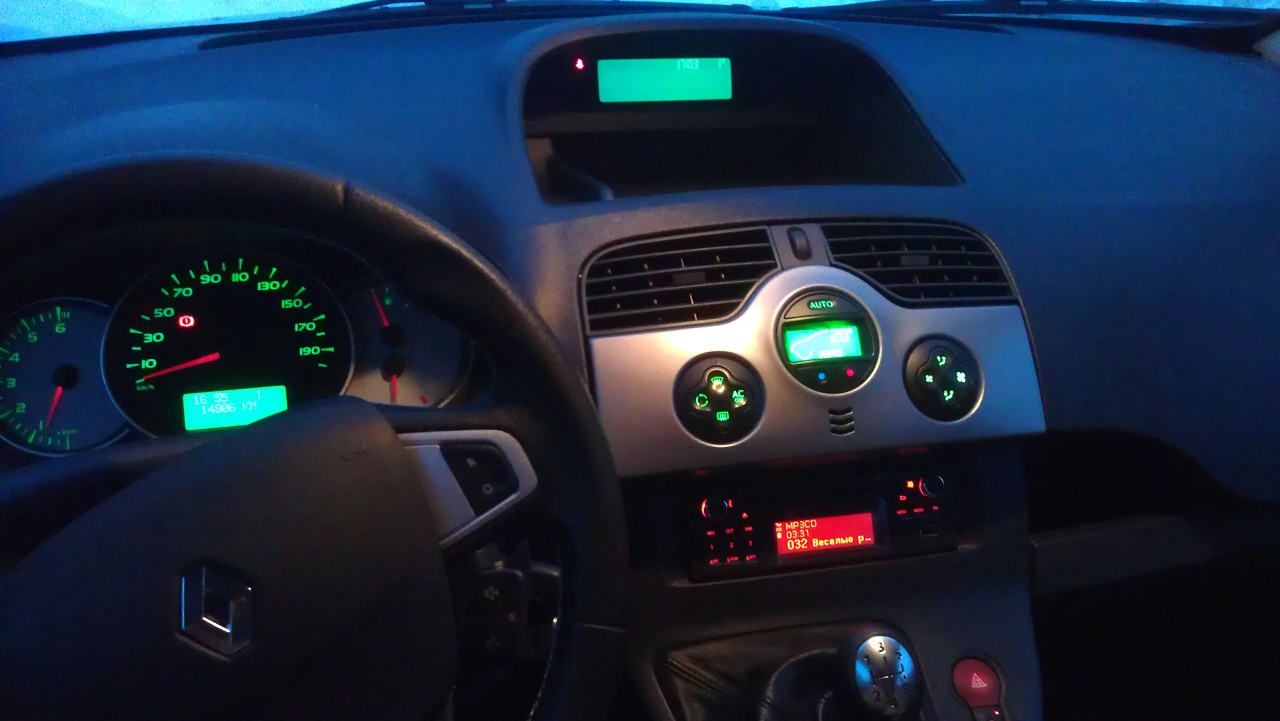

Отключаем клип , запускаем двигатель , выставляем температуру от +15 до +27( причем от +20 ,по моему, шаг не через градус, а через полградуса ) , включаем вверху кнопку "AUTO" и наслаждаемся благами цивилизации :D

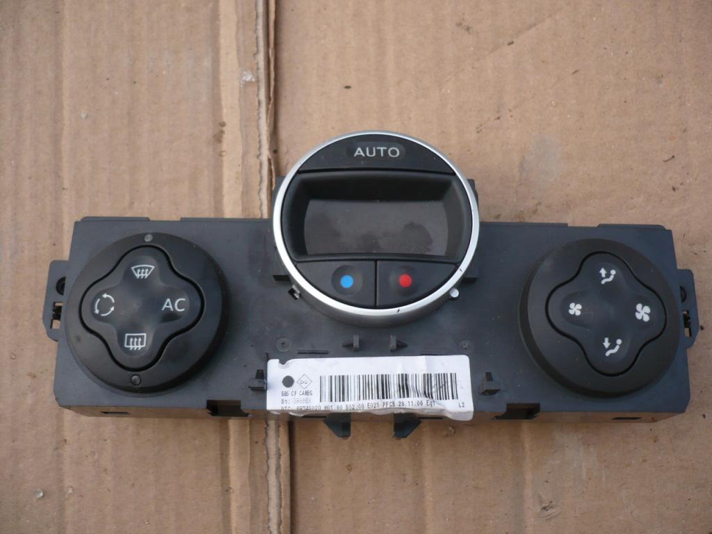

Внешний вид ЭБУ климата
Вид сзади - видны все разъёмы
проводка
7701209821
7701209822

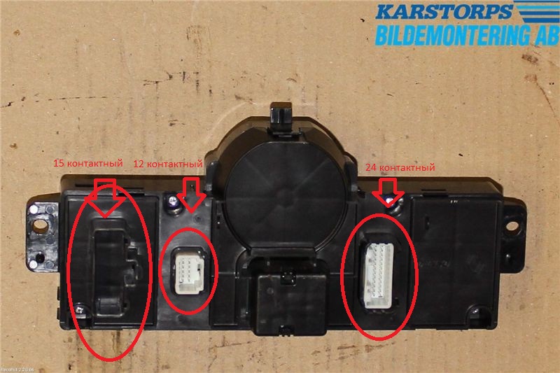

вид сзади блока управления кондиционером
заглушка, сам датчик забыл сфотографировать, но его вид есть в техноте

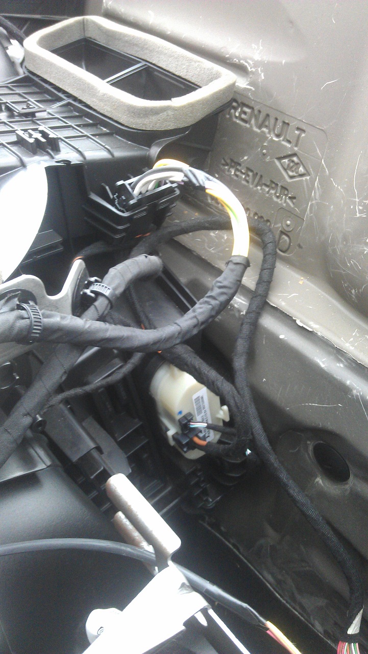

Сообщение wolf-777 » 16 окт 2013, 03:03
ещё фото
в центре место крепления ЭЛЕКТРОДВИГАТЕЛЯ ПРИВОДА ЗАСЛОНКИ РЕЦИРКУЛЯЦИИ ВОЗДУХА
вид на блок резисторов и место, где защелкивается разъём
ЗАСЛОНКА РАСПРЕДЕЛЕНИЯ ВОЗДУШНЫХ ПОТОКОВ
вид на ДАТЧИК ТЕМПЕРАТУРЫ ПОДАВАЕМОГО В САЛОН ВОЗДУХА

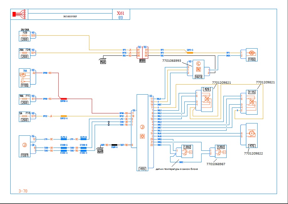

Сообщение wolf-777 » 16 окт 2013, 23:36
Схема климата
разъёмы ЭБУ

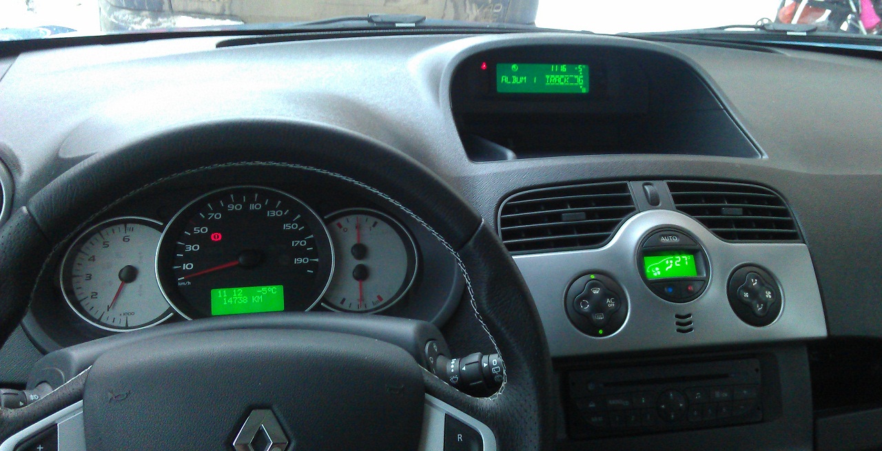

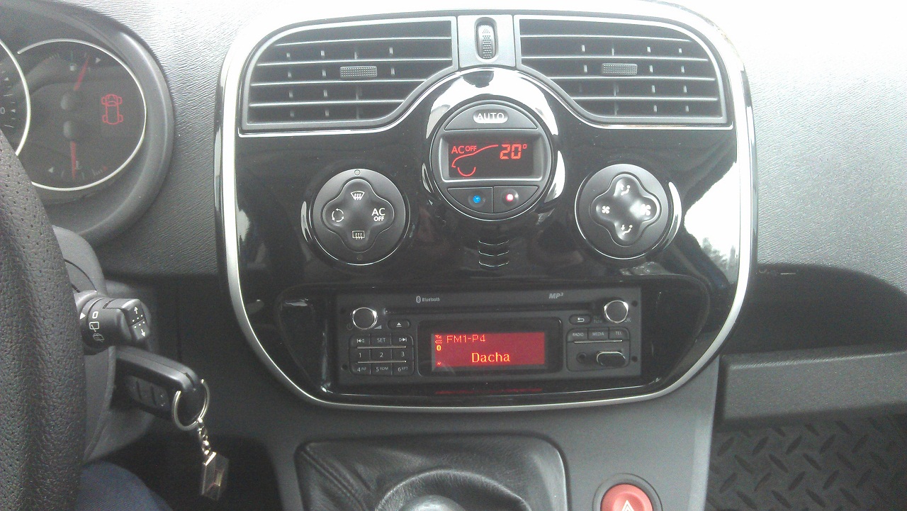

Сообщение wolf-777 » 23 дек 2013, 12:05
ещё старая магнитола стояла
с новой магнитолой

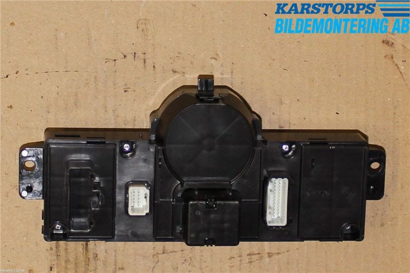

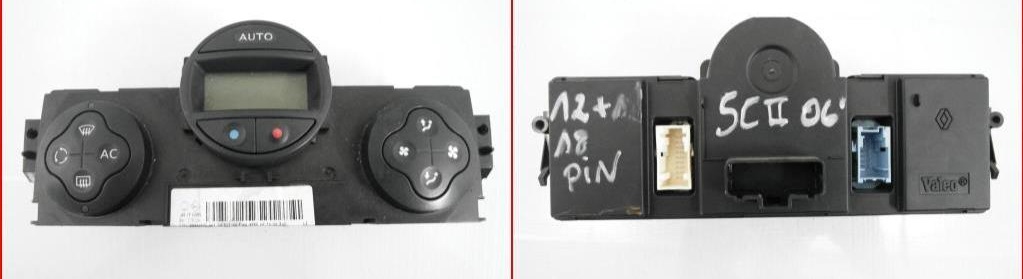

У меня Канго 2 переделаний с грузовика на пасажир .Пригнаний с Франции .Купил ЭБУ КЛИМАТ-КОНТРОЛЯ но когда розобрал в машине торпеду то оказалось что фишка проводки не подходит к ЭБУ КЛИМАТ-КОНТРОЛЯ .Помогите в установке пожалуста.

Сообщение kuharczyshyn » 03 фев 2014, 00:28
В верху мой ручнойблок управления две фото.Следущие две фото ЭБУ которий я купил. Раземи не подходят они разние ,кто сталкивалса с етим?Помогите.

Скажите пожалуйста: судя по одинаковому коду первые две позиции одинаковые?
А есть логика управления скоростью вентилятора? И там две кнопочки обогрева: Действуют две или одна? Ху из ху? :)
Наверно повторюсь: Какого цвета штатная подсветка? И по десяти бальной шкале: геморно торпеду снять? Ну очень себе хочется.
А родные саморезы есть? и какие? или не стоит заморачиваться?
А если еще и ESP, то ваще огонь будет. К стати, а разница с ESP и без большая?

Сообщение -AL- » 01 окт 2014, 10:48
Давно озадачился темой климата и вот "оторвал" себе компоненты :D
как всегда поляки почикали всю проводку. Хорошо, что хоть разъемы есть.
Буду восстанавливать :)

Re: Климат-контроль (самостоятельная установка)
Сообщение kuharczyshyn » 09 дек 2014, 03:06
ИзображениеЭБУ КЛИМАТ-КОНТРОЛЯ Renault kangoo II Електронний Блок Управління КЛИМАТ-КОНТРОЛЯ kangoo II купляв для своєї машини .Продаю тому що продав авто і не встиг поставити стан новий не стовився робоче. пишіть в приват
Сообщение arc » 14 фев 2017, 01:14
arc
Сообщения: 21
Зарегистрирован: 28 дек 2015, 23:19
Сообщение wolf-777 » 14 фев 2017, 16:02
Вот моя: 682600959R
Сообщение arc » 14 фев 2017, 22:53
arc
Сообщения: 21
Сообщение arc » 10 июл 2017, 17:16
Доброго!
При установке климата в отсеке с воздушным фильтром была найдена деталька.
Помогите, пожалуйста, опознать.
arc
Сообщения: 21
Сообщение wolf-777 » 26 июл 2017, 14:15
Сообщение arc » 26 июл 2017, 21:52
Теперь у меня их две.
+ блок управления кондеем с тросиками на продажу)
Декоративную накладку покупать не хочу.
Есть идея как приспособить старую.
Будут фото. Если получится. 3Д принтер -- -весьма занятный агрегат)
