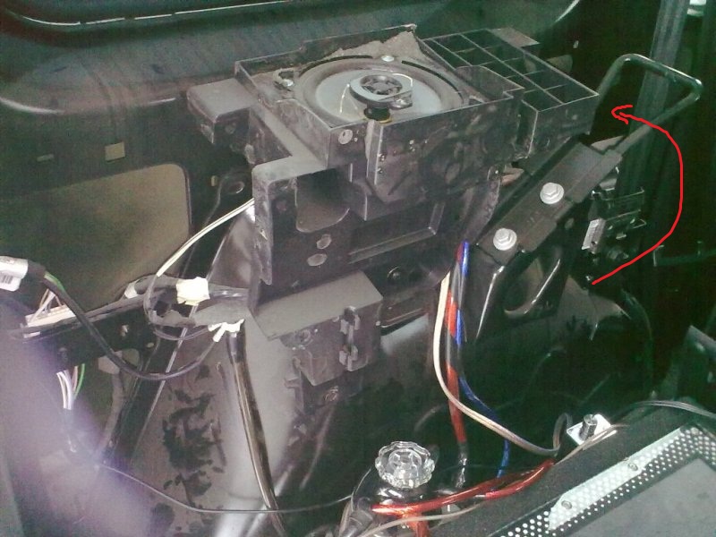

я не знаю про какой вы разъем но когда я подключал ДУТ к БК есть на крыле разъем- там плюс и минус на питание насоса и сигнальные. Не представляю каким образом что то там оплавится...
Кстати если прислушаться у этого крыла слышно как работает насос.
