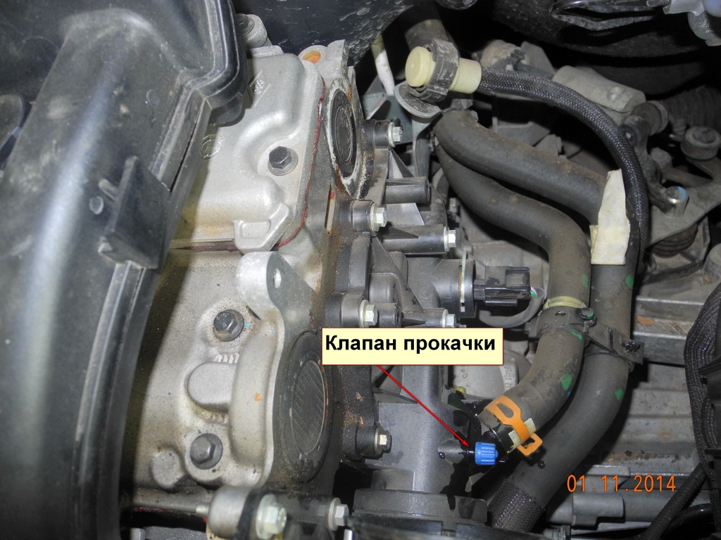

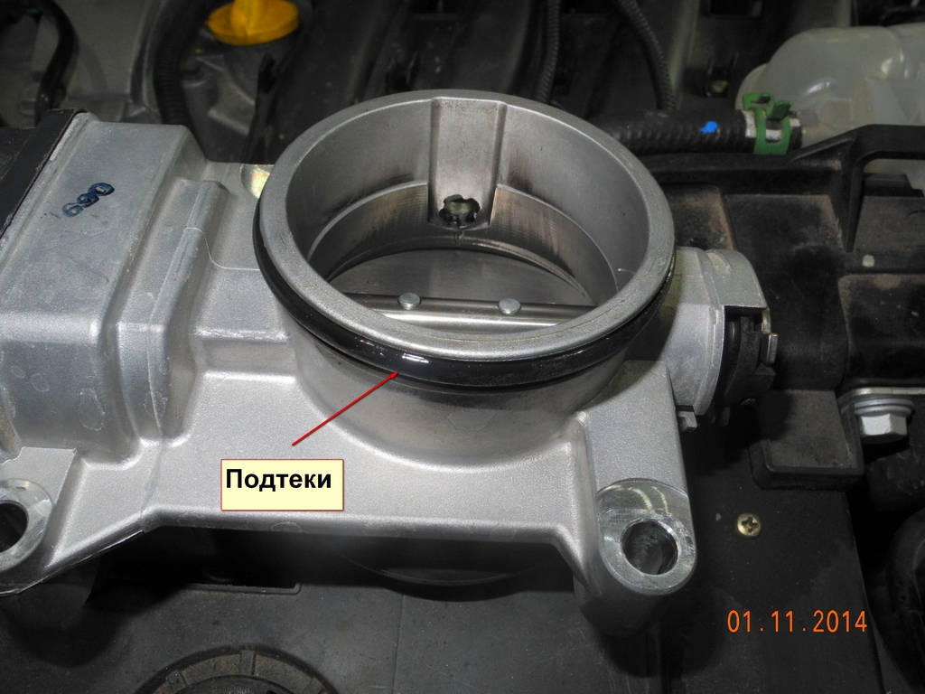

Начитавшись информации, закупил фум ленту, полез в моторный отсек. Сказать, что это делать не удобно, значит не сказать ни чего. Итак, как делал по пунктам-
1. Отворачиваем винт, который крепит глушитель впуска.
2. Снимаем глушитель впуска.
3. Отсоединяем шланг от впускного коллектора.

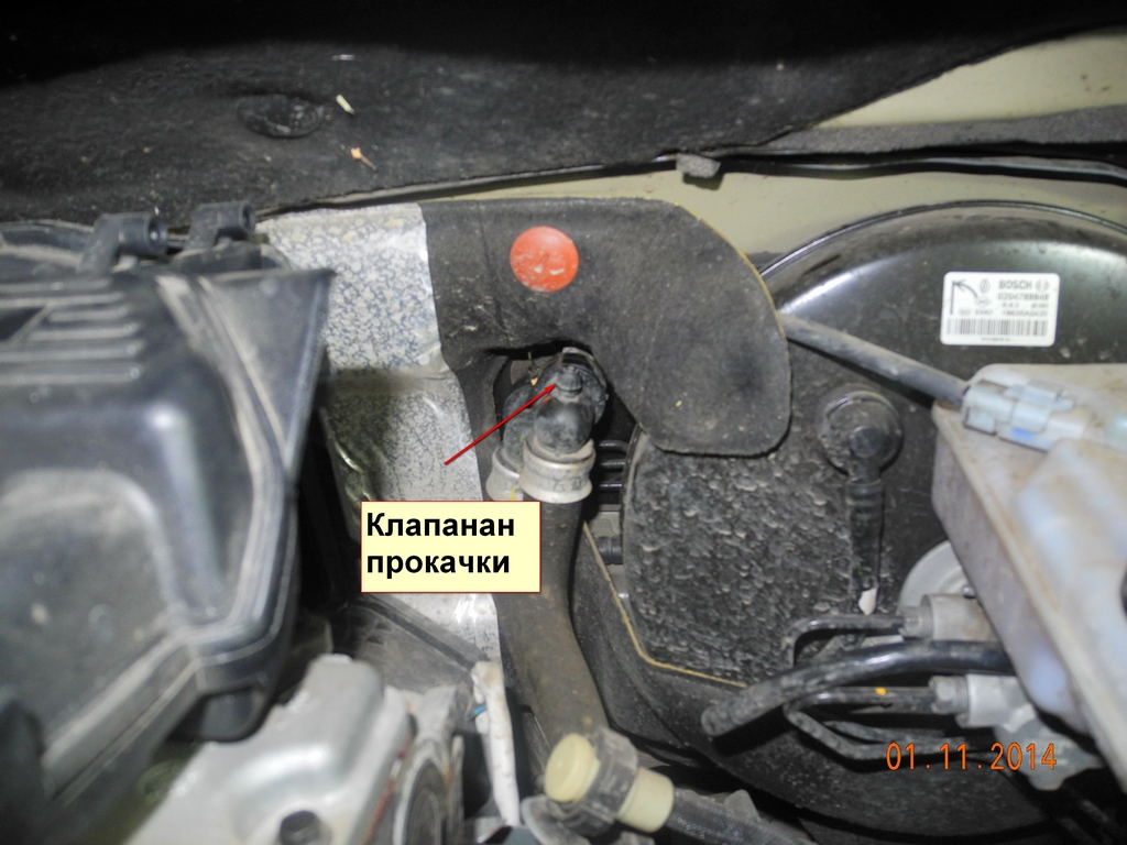

4. Заодно можно стравить воздух из системы охлаждения. (доступ к этим клапанам великолепный)
5. Отворачиваем 2 винта корпуса воздушного фильтра от Дроссельного Узла (ДУ). Винт стоит здесь хитрый. Я бы назвал его внешняя звездочка.
6. Сдвигаем корпус воздушного фильтра к моторному отсеку.
7. Снимаем разъем с ДУ.
8. Отворачиваем накидным ключом на 10 два винта крепления ДУ. Вот тут я и вспомнил всех французских родителей по материнской линии. Мало того, что все делаешь на ощупь, так и еще особо и не развернешься там.
9. Снимаем ДУ. У меня кольцо сидело не очень плотно и внизу ДУ были видны подтеки маслянистого вида. Попутно очищаем от нагара внутреннею поверхность.

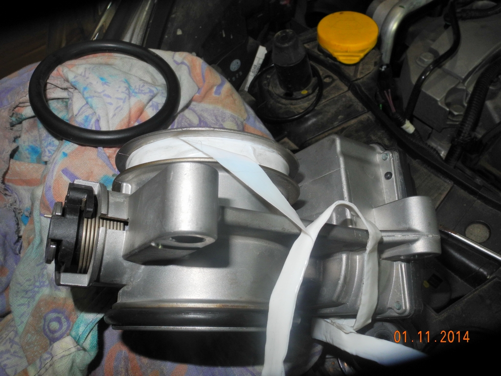

10. Снимаем резиновые кольца и наматываем несколько витков фум ленты.
11. Одеваем кольца и смазываем их силиконом.
12. Собираем все в обратной последовательности. Не забыв одеть шланг разряжения. А то я завел мотор не одев этот шланг. Как мотор дал сразу 3000 оборотов и не сбрасывает. Ну, думаю, все, доигрался, чуть не посидел весь.
Итог всего мероприятия- мотор стал работать ровнее. По мультитрониксу обороты гуляют +- 30об/мин. Что намного меньше чем было. Расход немного упал. Результатом доволен. За одно и печку прокачал. Но все таки гдето есть подсос воздуха-Когда я прикрутил корпус воздушного фильтра, то завел мотор и закрыл входное отверстие фильтра. По идеи мотор должен был заглохнуть, ан нет работает зараза. Пробрызгал все стыки спреем Быстрый старт. Характер работы мотора не изменился. Пока думаю как найти подсос. А может его и нет?
Наматываем фум ленту под резиновое кольцо.

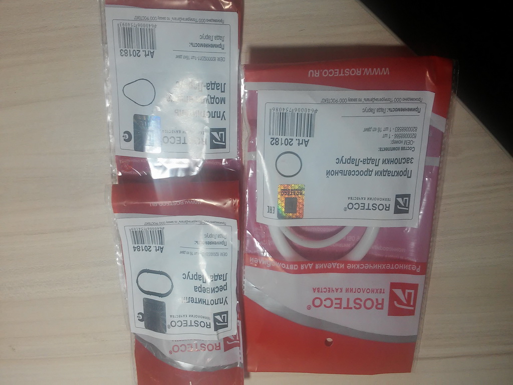

Сообщение andysc » 21 сен 2016, 03:16
Двигатель 16v. Если пытаться держать обороты 1500, то начинается расколбас (обороты пляшут от 700 до 2000). Трудно трогаться.
Поменял кольца на дросселе - всё вошло в норму.
Менял по другому. Снимал пластиковый коллектор. Сам дроссель остаётся на месте. А потом снял корпус воздушного фильтра.
Два нюанса. Купил все прокладки впускного коллектора и при сборке пришлось удалить установочный штифт на впускном коллекторе (оставил пенёк 2мм).
По времени - меньше часа на всё (разборка промывка сборка). Прокладки брал Rosteco 20182, 20183, 20184, один в один родные, только белые.
По цене за три комплекта 800 р.

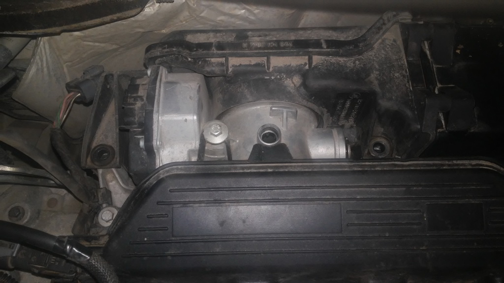

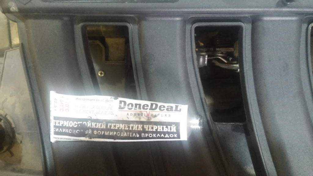

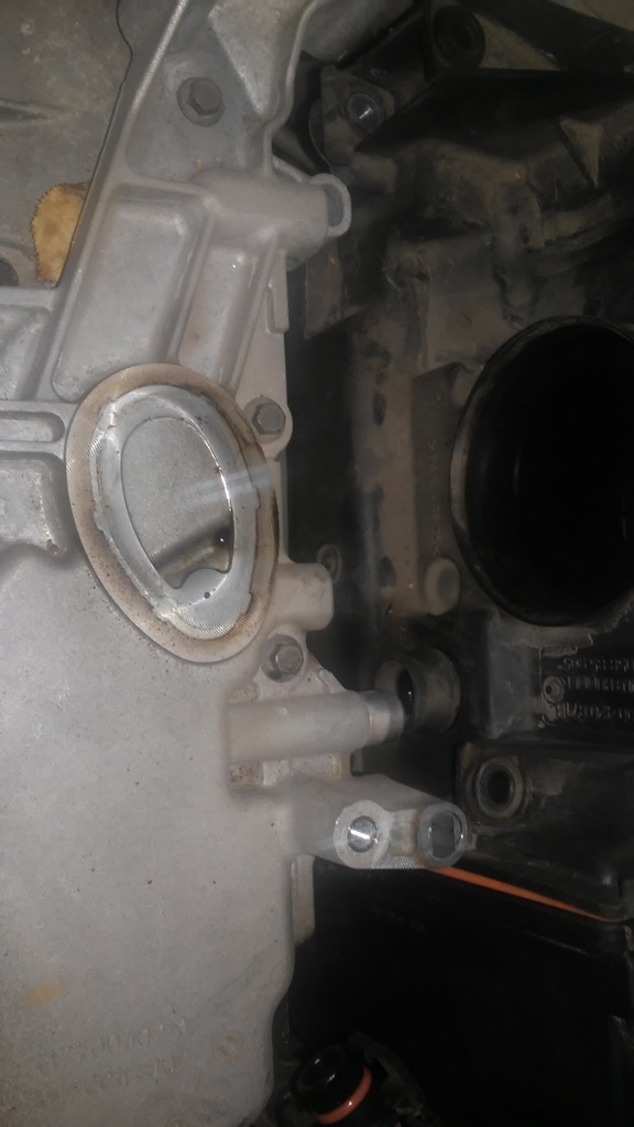

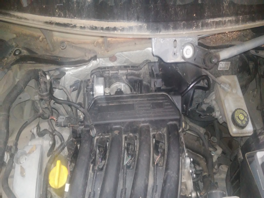

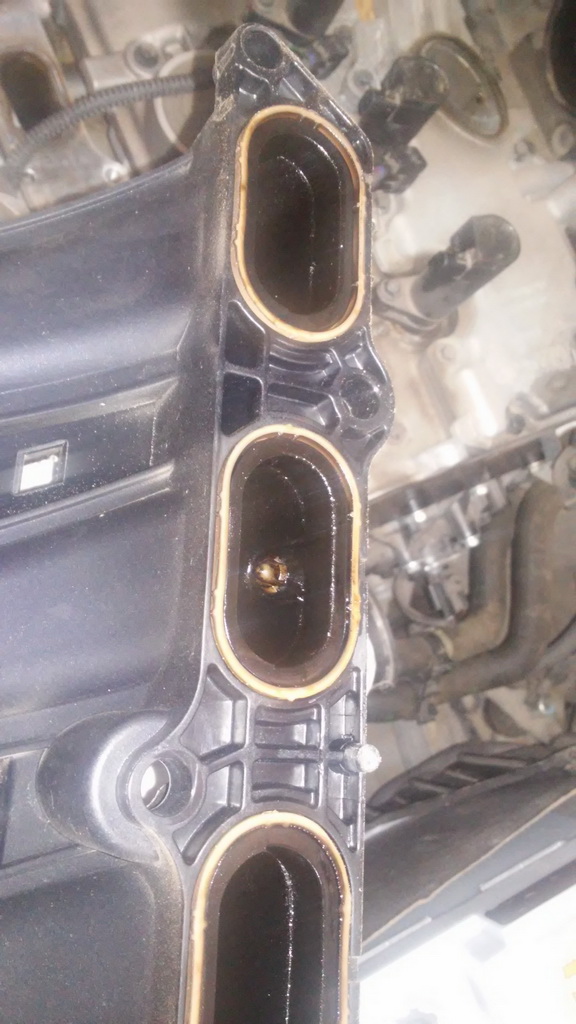

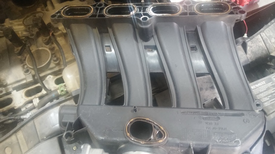

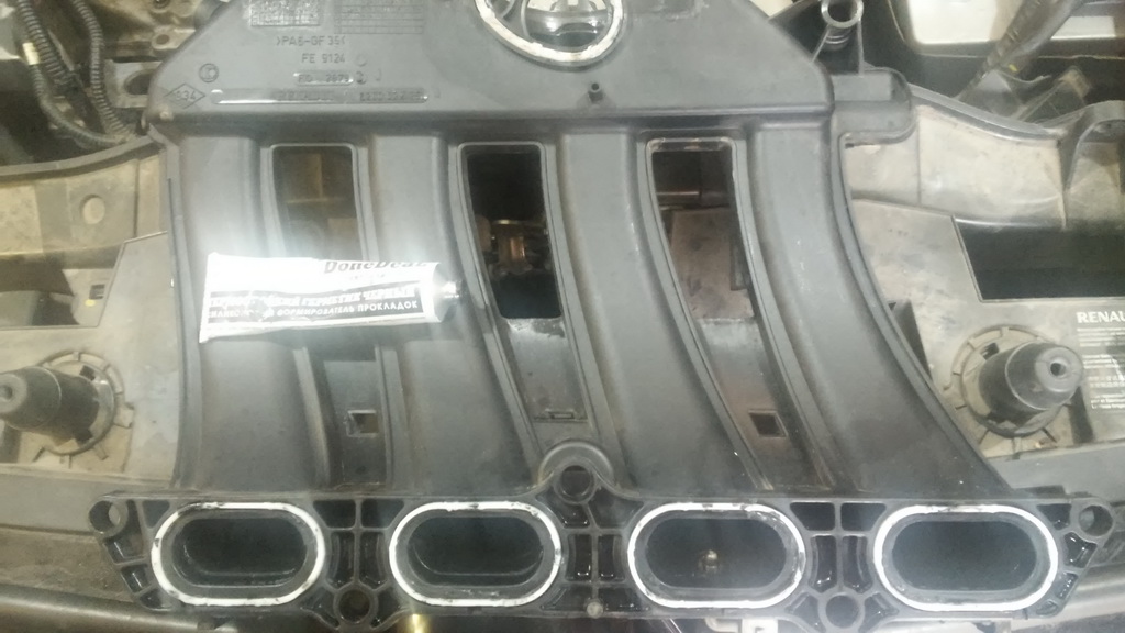

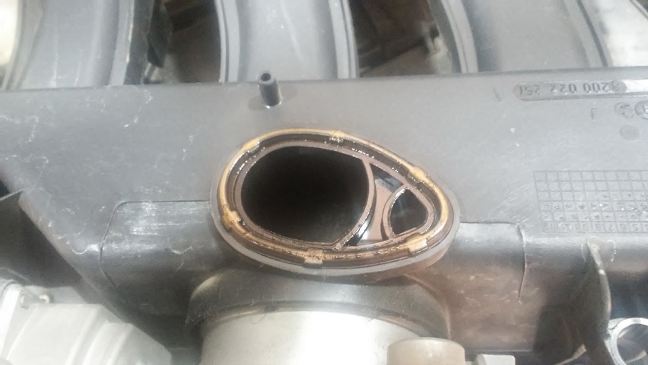

Подошло время делать очередное ТО. Поменял свечи, масло, фильтра и дернуло меня проверить, а не подсасывает ли у меня где воздух. Завожу мотор, закрываю входное отверстие, а двигатель как работал, так и работает. Год назад я уже подматывал фум ленту под прокладку дроссельной заслонки, а тут опять засада. Решил я с эти узлом разобраться раз и навсегда. Полазив по инету, нашел российскую фирму ROSTECO, она делает широкий спектр запчастей, в том числе и нужные мне резинки (20182, 20183, 20184-это прокладки для ЛАРГУСА, но мотор там К4М, так что все должно было подойти)- это полный комплект для дроссельного узла и впускного коллектора. В Москве этой продукцией торгуют компания Дождь. За все резинки отдал около 700 рублей, что на много дешевле оригинала, а качество очень даже ничего. Также был куплен высокотемпературный герметик.
В один прекрасный день, вооружившись всем необходимым,приступил к замене резинок. Диалоджик рекомендует снять поводки дворников, пластиковое жабо, железную нишу , которая под жабо стоит. Я этому препятствовать не стал и разобрал все как в книжке. Благо все это добро снимается легко. За это я был вознагражден удобным доступом ко всем агрегатам.
Отсоединяем аккумулятор. Снимаем глушитель впуска и отсоединяем шланг усилителя тормозов. Отворачиваем 2 болта и отсоединяем пластиковую коробку с фильтром. Далее отворачиваем еще 2 болта крепления дросселя и 7 болтов крепления впускного коллектора. Снимаем разъемы с датчиков и дросселя. И снимаем коллектор с машины. Перед нами открывается картина пыльного двигателя и следы масла там, где стояли прокладки. Очистителем карбюратора промыл дроссельный узел. Вот тут я совершил ошибку- я руками открыл заслонку и пролил воздушный канал очистителем. Теперь придется обучать весь этот узел. Сравнил визуально штатные прокладки и новые. Так вот – новые чуть по толще и чуть по шире. Растворителем обезжириваем все прилегающие плоскости и смазываем тонким слоем герметика. Установил новые прокладки и также смазал их герметиком. На дроссель резинки сели идеально, на коллектор тоже. Дальше собираем все это в обратной последовательности. Попутно посадил на герметик все датчики которые увидел. Даем подсохнуть герметику. Наслаждаемся проделанной работой и ровной работе мотора. На все про все ушло 3 часа со всеми перекурами и около 1000 руб. на все детальки. Я даже боюсь предположить, сколько за такую работу попросил бы ОД.
P/S По поводу обучения дроссельной заслонки. Перерыв множество форумов так и не нашел общей рекомендации. Кто что пишет. Но по науке нужно подключать CLIP и обучать через него. Я пока ничего делать не буду. Говорят через определенный пробег он сам обучиться.
