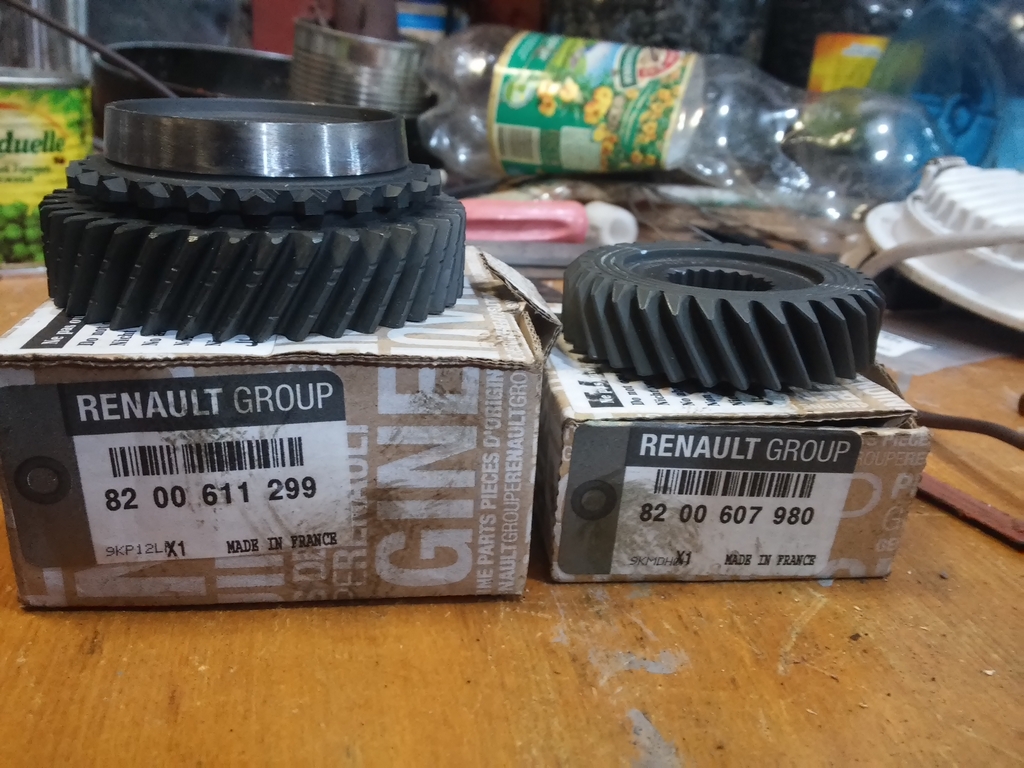

Вот и решил заменить шестерны 5-й передачи. После замены на 3000 оборотах скорость будет — 103-104 км/ч. Можно поставить и другой набор шестерн, при которых скорость будет 108 км/ч — но 4-ю то мы не меняем, поэтому размах будет большой.
Вот и решил ставить 0,795 шестерны.
8200611297+8200607978 — 0.795 (103 км/ч)
8200611301+8200607981 — 0.756 (108 км/ч)
8200611303+8200607983 — 0.738 (112 км/ч)

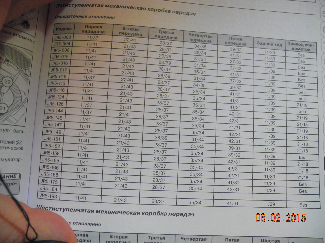

Коллега, вот здесь всё по передаточным отношениям КПП:
viewtopic.php?f=4&t=131#p13853
Там правда без привязки к движкам, но у нас кпп JR5 кажись идёт (модификацию не знаю).
п.с. это ещё TL4 и куча её модификаций почему-то не попала в перечень.
У Рено кпп- немного, но их модификаций... :?

Нашёл данные по кпп на свою машину (как-то пробивал пробег и скинули точные данные по авто и комплектации). КПП JR5, индекс 153.
А это как раз из ссылки с таблицей по передаточному отношению:
Первая передача- 11/41; Вторая передача-21/43; Третья передача- 28/39; Четвертая передача-31/34;
Пятая передача-37/33; Задний ход-11/39; Картер заднего моста- 14/61
Re: Надо ли менять пятую передачу на 16V?(обсуждение)
Сообщение alexradio » 14 ноя 2014, 12:23
ivas777 писал(а):Нашёл данные по кпп на свою машину (как-то пробивал пробег и скинули точные данные по авто и комплектации). КПП JR5, индекс 153.
на 5-ой передаче, на 3000 об, на шинах 195/65/15" д.б. 90 км/ч
при таком конфиге.
вот, вменяемый калькулятор: http://www.kartuning.ru/gearbox-calculator
я забил свои данные, у меня на шинах 205/70/15", такой же пятой передаче скорость 99 км/ч при 3000 об.
что соответствует измерениям, которые я неоднократно делал раньше(получалось +/- 2 км/ч, в силу погрешности гпс и запаздывания счета скорости посредством встроенного в навигатор гпс).

Ни как мне эта тема покоя не дает. Что бы определится с шестеренками необходимо определиться какая у нас коробка стоит. Нашел таблицу модификаций нашей коробки. Как оказалось у нас этих модификаций целая куча. Вопрос - как определить тип установленной коробки? По ВИН номеру можно узнать? или маркировка где нанесена?
Сообщение ivas777 » 07 фев 2015, 10:49
Река2 писал(а):Ни как мне эта тема покоя не дает. Что бы определится с шестеренками необходимо определиться какая у нас коробка стоит. Нашел таблицу модификаций нашей коробки. Как оказалось у нас этих модификаций целая куча. Вопрос - как определить тип установленной коробки? По ВИН номеру можно узнать? или маркировка где нанесена?
Да, по ВИНу у официалов или на этом ресурсе за денежку небольшую: viewtopic.php?f=2&t=2111
Маркировку что-то нигде не встречал (если только на овальной шильде у двери).
Я как-то на этом ресурсе узнавал, и там помимо дат и ремонтов была еще и комплектация полная.
Вот что они мне в письме прислали по моей кпп :
Тип КПП- JR5
Индекс КПП-153
Модель двигателя- K4M
Индекс двиг.830
Коллега, но в твоей таблице 153го индекса нет. Видимо у меня старьё кпп и неликвид :cry: :D
Но он (и не только) есть в местной теме (скачиваемый файл по передаточным отношениям): viewtopic.php?f=4&t=131#p13853
Вот по 153 индексу данные по числам: viewtopic.php?f=4&t=2353#p26485

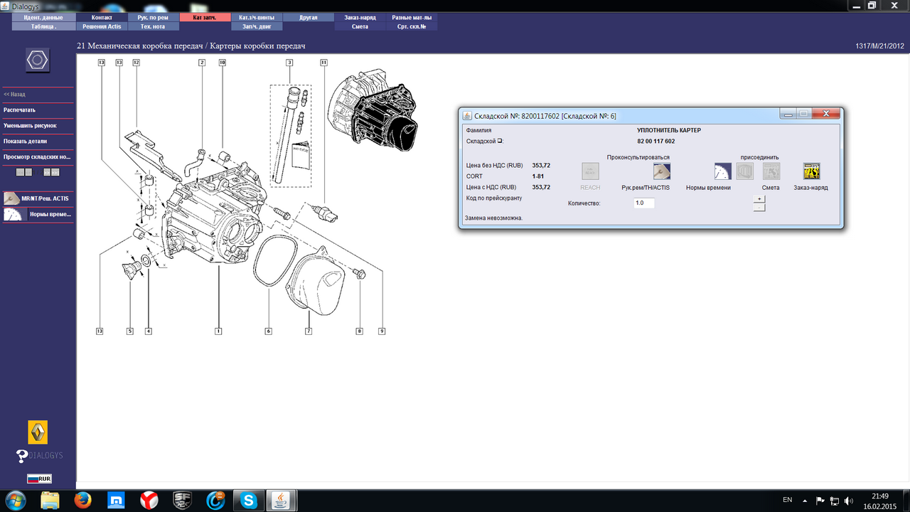

Сообщение Река2 » 17 фев 2015, 00:51
Продолжение эпопеи.

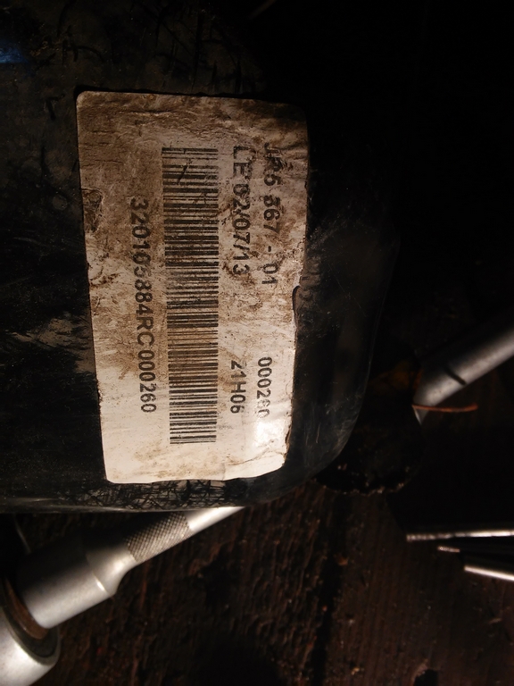

Поехал к ОД. После допроса с пристрастием выяснил, что у меня стои коробка JR5-367. Что внутри - никто не знает. Слава великому Диалджигу. Скачал, посмотрел. Выяснил что за шестерни стоят (смотри скриншоты).Получается 0,892. Теперь буду думать на какую пару менять. Склоняюсь к 0,82, что бы не потерять мощьность на 5 передачи. На ларгусах оптимальная 0,795, но у нас парусность выше и боюсь придется газульку сильнее жать, что бы ехать с высокой скоростью.

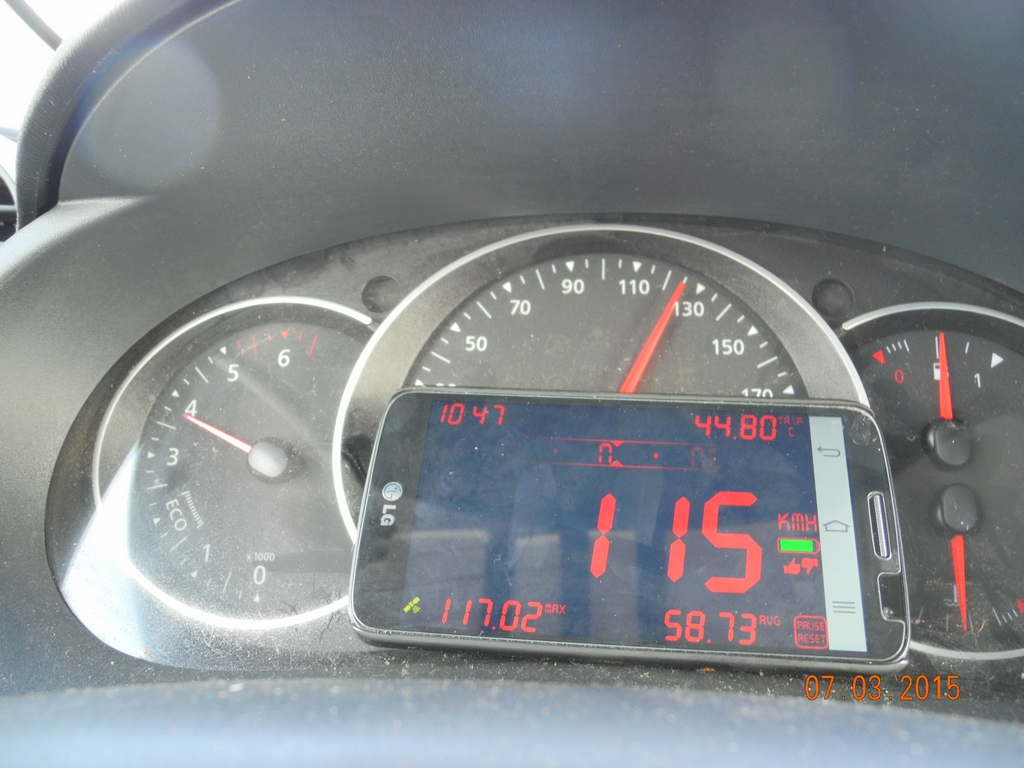

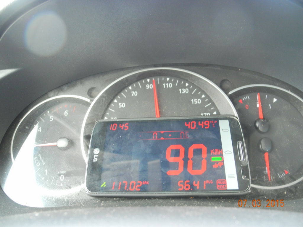

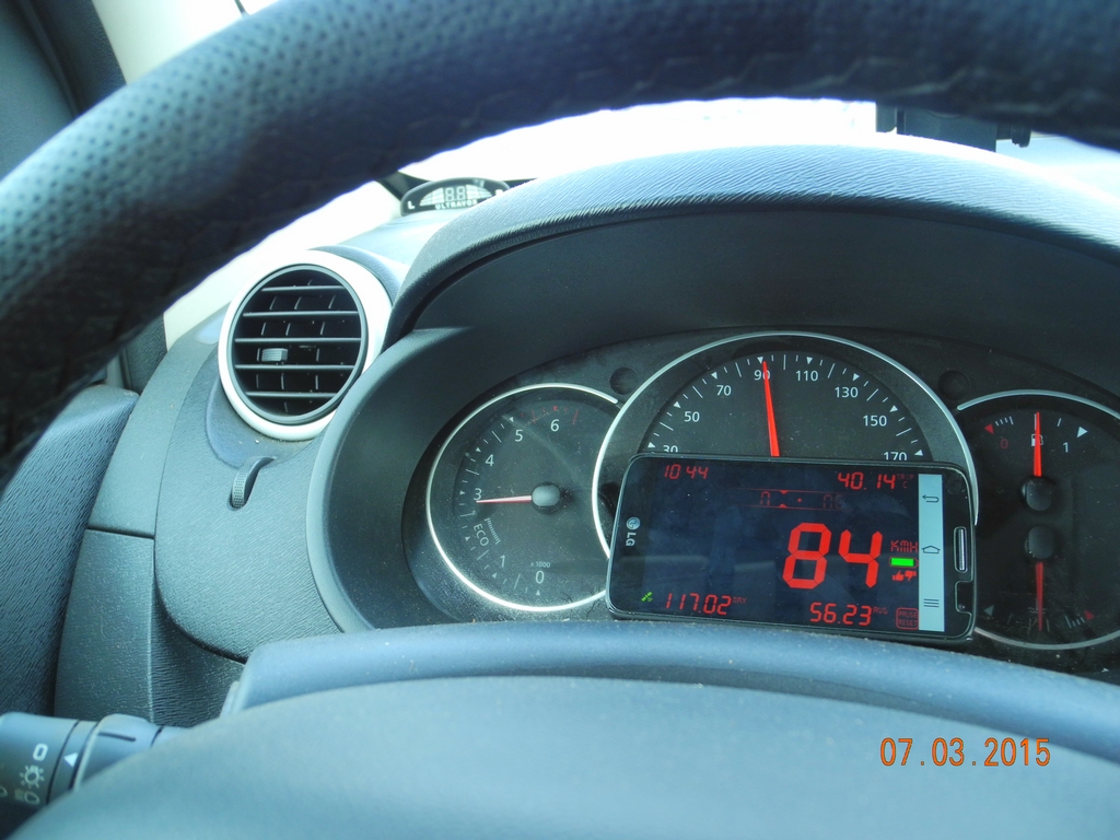

Сообщение Река2 » 07 мар 2015, 22:20

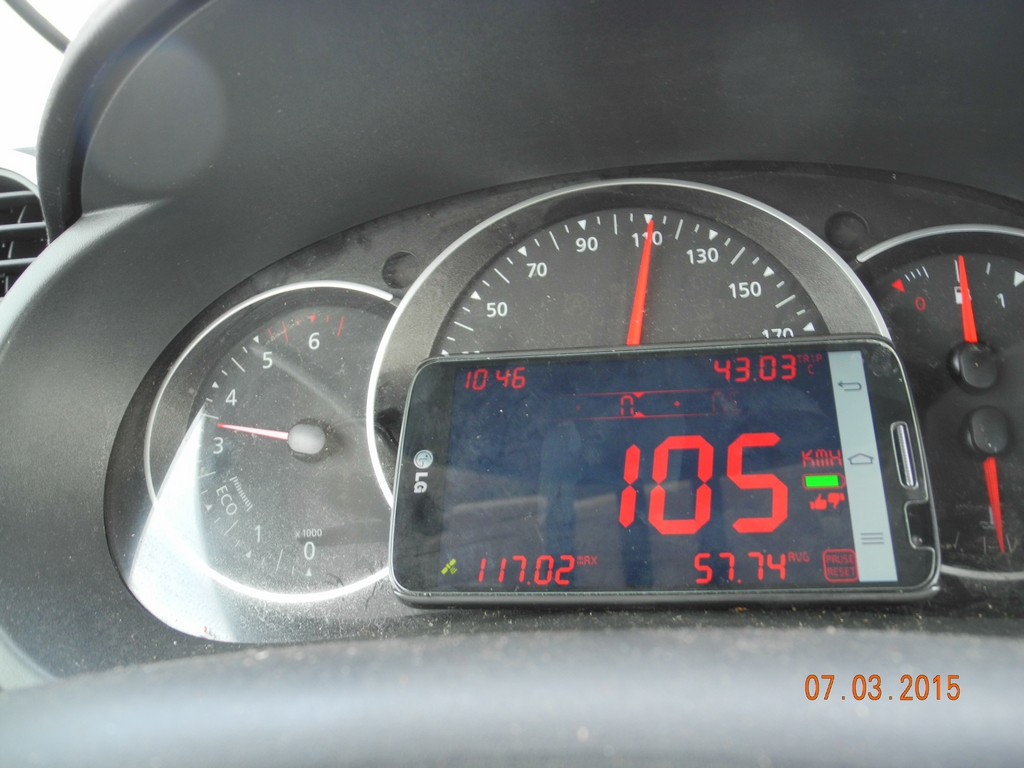

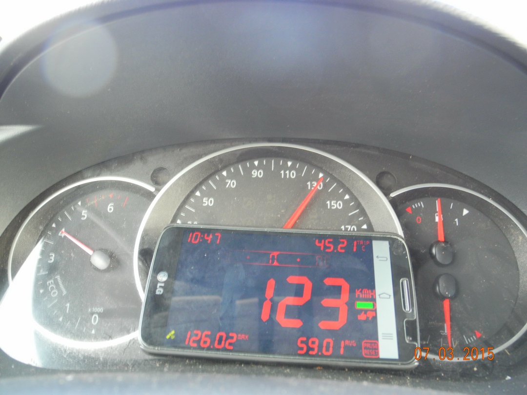

Всем привет. Вот и закончилась моя эпопея с переделкой КПП.
В этом посте я постараюсь обобщить информацию и рассказать путь реализации со всеми подводными камнями.
Итак-вводные данные: Кангоо2 фаза 2. Мотор 1.6 16V. Коробка JR5 367.

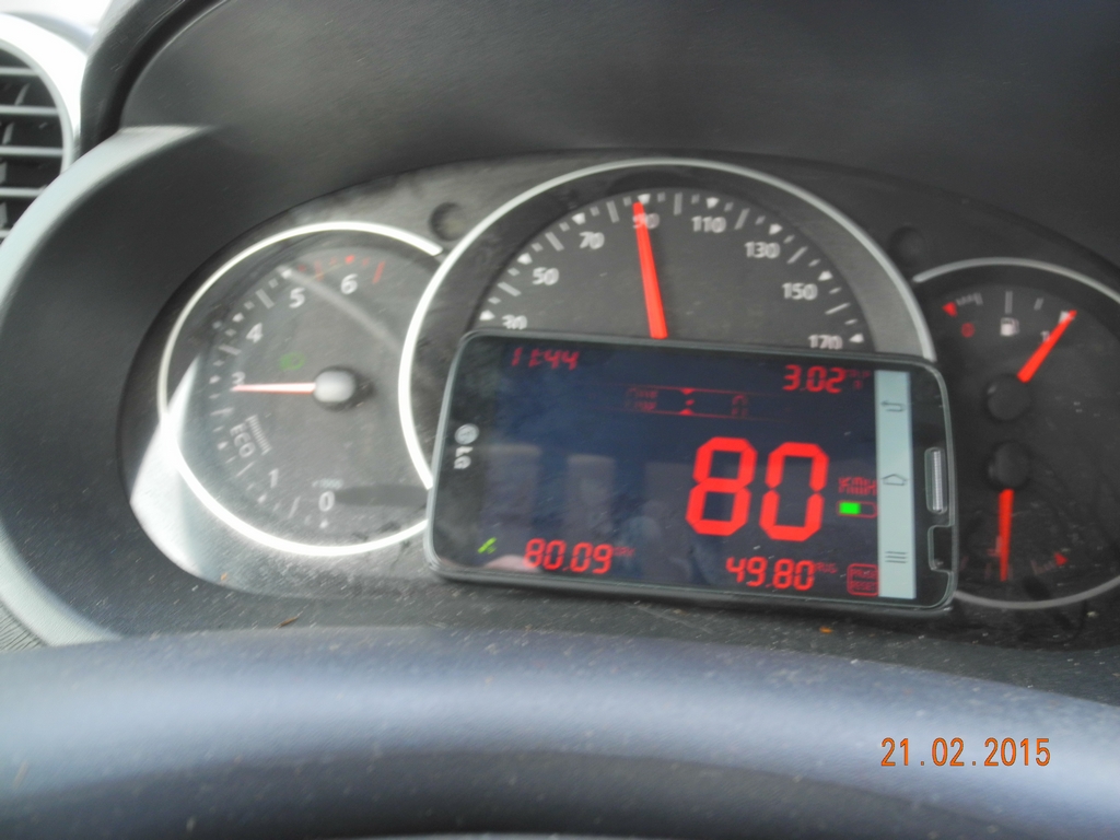

Изначально не устраивало, что при скорости 110 км/ч (по спидометру), обороты двигателя были около 4000 об/мин. Несерьезно все это. Изучив профильные форумы, пришел к выводу надо менять шестерни 5 передачи. В стоке у нас стоят шестерни 37/33 или 0,892. Следующая пара идет с номиналом 39/32 или 0,82. Вот ее и решил ставить. Более длинную побоялся. Все же наша машинка достаточно тяжелая и пока ее разгонишь, уже тормозить придется, да и про обгоны на 5 передачи придется забыть.
Кто хочет теоритически подковаться рекомендую сайт- http://www.lada-largus.com/forum/thread1888-1.html . Более 150 страниц споров, фоток, отчетов. Почитайте.

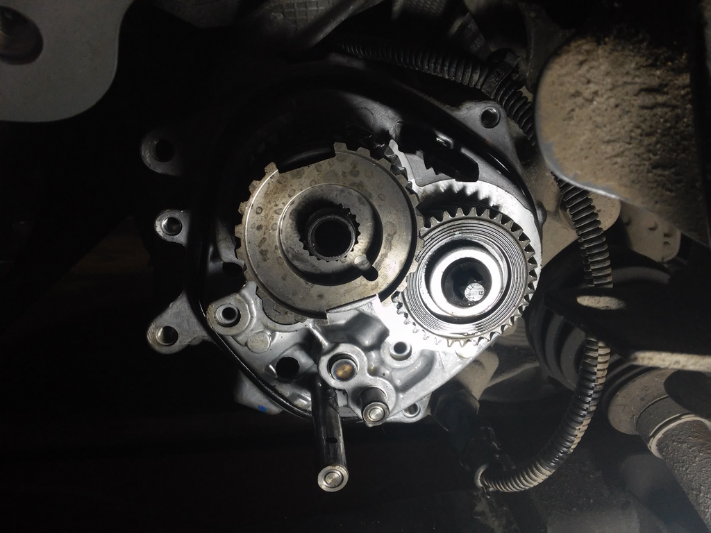

Реализация.

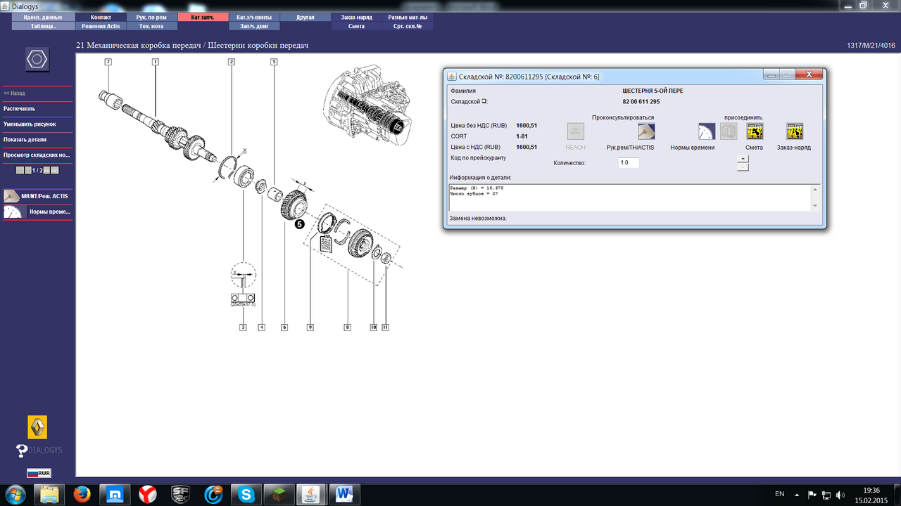

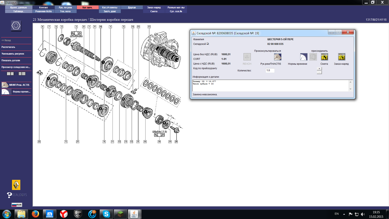

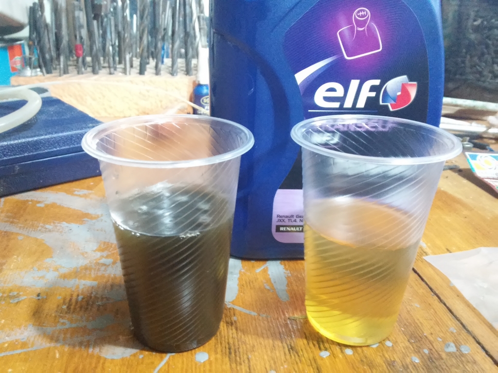

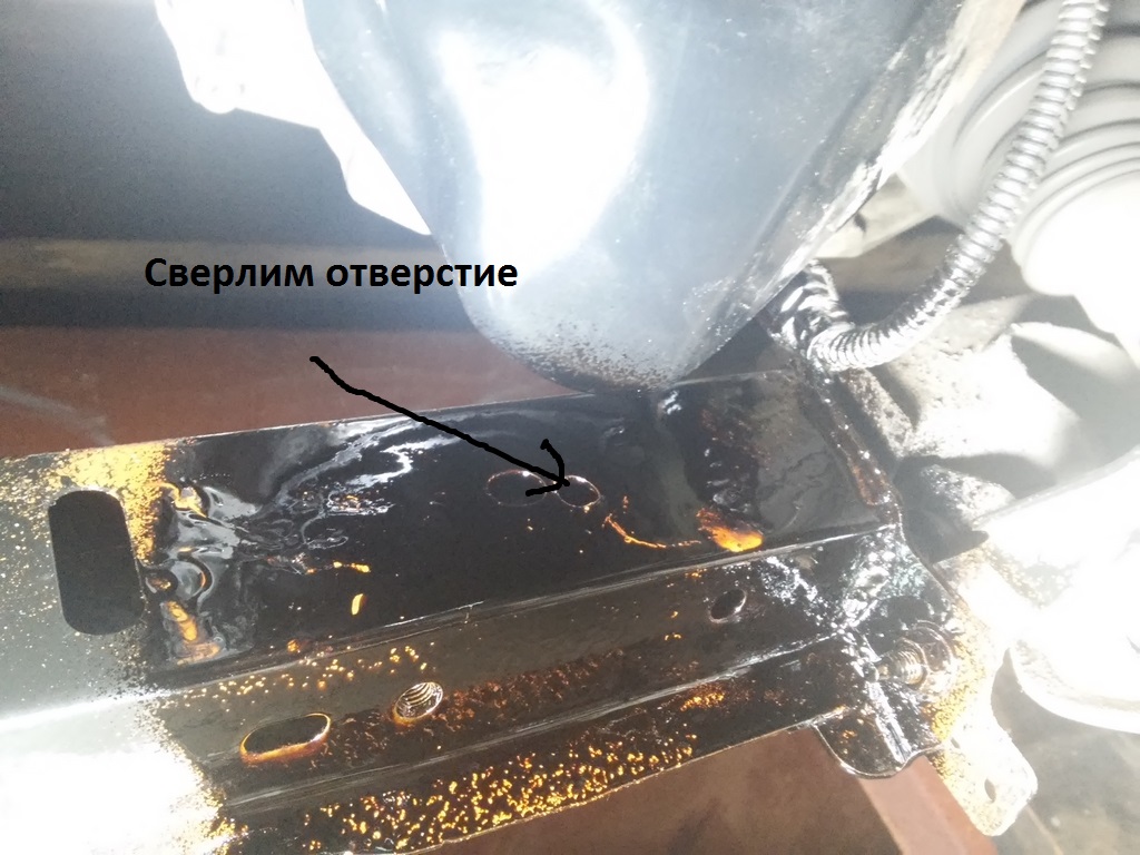

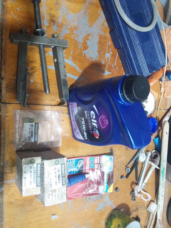

Выбор шестерен сделан. Заказывал у ОД- гарантия качества и наличие на складах. Были заказаны – 8200607980,8200611299 и штифт 7703067324. Куплено масло ELF NFJ 3 литра (причина ниже), фиксатор резьбы СИНИЙ, подготовлен двухлапый съемник. Очень желательна яма, подъемник или эстакада. То что делает парень на улице из видео, в нашем случае не прокатит.
Далее приводится пошаговая инструкция скаченая с форума. Жирным шрифтом я выделю оригинальный текст, а в скобках будет комментарий применительно к нашей машине.
Поехали:
Снятие и установка системы шестерен V передачи
Снятие и установка системы шестерен V передачи могут проводиться как на снятой с автомобиля коробке передач, так и непосредственно на автомобиле (ниже приводится последовательность операций, выполняемых непосредственно на автомобиле).
Снятие
Предупреждение.
Не извлекайте с наружней стороны шток вилки выключения V передачи, чтобы избежать попадания в картер коробки передач замка штока. Чтобы этого не случилось, включите III или IV передачу. (Не делал, хотя наверняка хуже не стало бы)
Поставьте переднюю часть автомобиля на подставки и снимите левое переднее колесо.
Снимите пластмассовую вставку в колесной нише. (Снимаем переднею часть подкрылка).

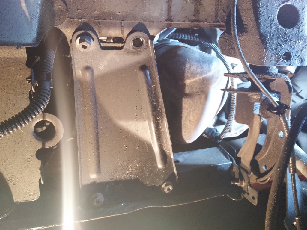

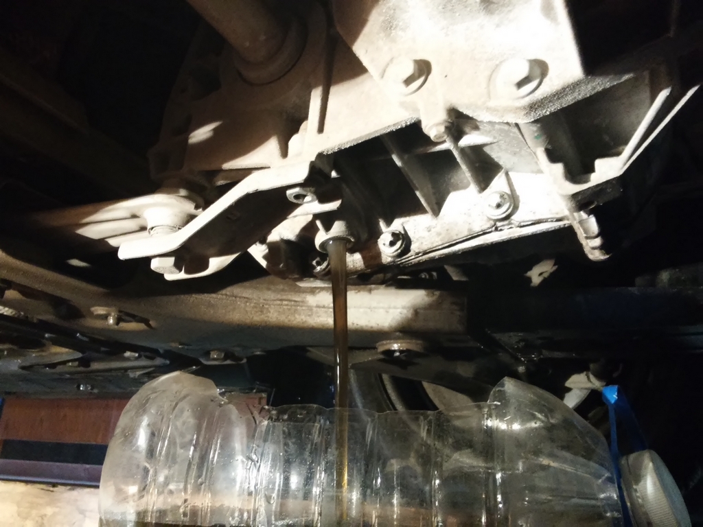

Слейте масло из коробки передач. (Предварительно снимаем защиту открутив 5 болтов головкой на 10. Убеждаемся что масло имеет жутко серый цвет и больше похоже на эмульсию).

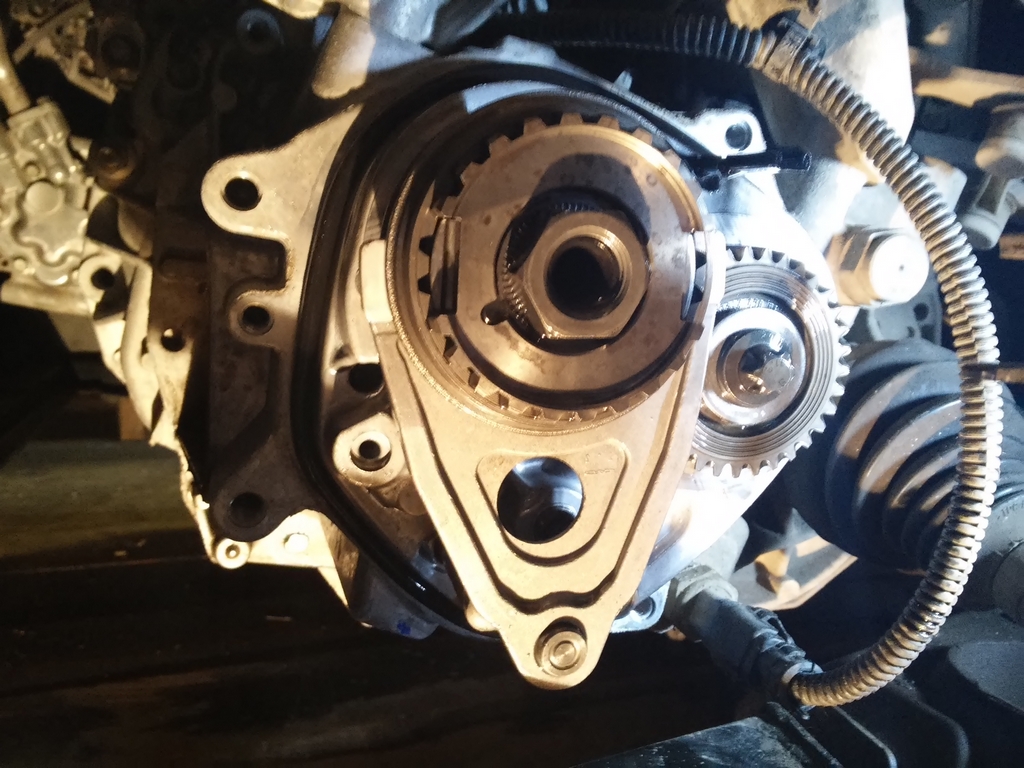

Снимите заднюю крышку картера коробки передач, сдвигая ее вдоль коробки, чтобы не повредить трубу подвода масла, которая вставлена в задний конец первичного вала. (Предварительно необходимо открутить прямоугольную пластину – 4 болта).
Поставьте емкость для сбора масла под заднюю крышку картера коробки передач и снимите заднюю крышку.
Поставьте деревянный брусок между вилкой включения V передачи и ведущей шестерней V передачи. (не ставил. Не понятно куда и чего ставить).
Выбейте штифт из вилки включения V передачи с помощью выколотки и уберите деревянный брусок. (Вот здесь была первая засада. На кангухе как раз напротив этой вилки находится П- образная железяка, к которой крепится защита и опирается радиатор охлаждения. И выбить этот штифт нет никакой возможности. Пришлось просверлить отверстие напротив этого штифта и уже потом выбивать его. А штифт этот сидит намертво. Подготовьте выколотку диаметром 4,5-4,7 мм.)
Поставьте рычаг переключения передач в положение I передачи и включите в коробке передач V передачу, перемещая вилку включения V передачи по оси. (Давим ее от себя).
Расконтрите и отверните гайку с конца первичного вала, отверните болт с конца вторичного вала.(Потребуются головка на 27 и ТОРКС на 16)
Поставьте рычаг переключения передач и шестерни в коробке передач в нейтральное положение.
Поставьте съемник 5339 в проточки ступицы скользящей муфты синхронизатора V передачи и спрессуйте ступицу в сборе со скользящей муфтой синхронизатора и вилкой включения V передачи . (Использовал обычный съемник)
Снимите с первичного вала синхронизатора V передачи шестерню, игольчатый подшипник, внутреннюю обойму подшипника и распорную втулку. (не снимал)
Снимите со вторичного вала кольцо со ступенчатой проточкой. (не снимал)
С помощью съемника наружного зацепления спрессуйте со вторичного вала ведомую шестерню V передачи. (Здесь была вторая засада. Между картером и звездочкой расстояние не более 2-х мм. Пришлось подтачивать лапы съемника. Отвертками поддевать не рекомендую).

Результат переделки- При езде по городу тахометр не выходит из зоны ЭКО. На скорости 110 обороты двигателя на уровне 3500об/мин. Машина уверенно разгоняется с 70 км/ч. Провалов между 4 и 5 передачей нет. По расходу пока ничего не скажу. Проехал пока не так много.

Накладная на шестерни
Сливаем масло
Подготавливаем необходимое оборудование
Снимаем пластину
Находим маркировку коробки

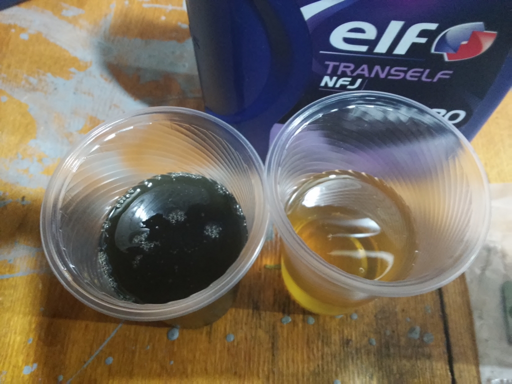

Старое-новое масло
старое - новое масло
Сверлим отверстие для выбивания штифта
новые шестерни
разобранная коробка
разобранная коробка
Показания до переделки
После переделки
после переделки 90 км\ч
после переделки 105км\ч

после переделки 115 км\ч
после переделки 123 км\ч

Стоп, судя по фоткам Река2 коробки на 16кл. короче чем на 8кл. у меня вот равно на 100км/ч 3000об/мин. Странно движок мощнее коробка короче :?
Re: Надо ли менять 5-ю передачу на 16V?(обсуждение и реализа
Сообщение Реновод » 10 мар 2015, 20:32
семен семеныч писал(а):Стоп, судя по фоткам Река2 коробки на 16кл. короче чем на 8кл. у меня вот равно на 100км/ч 3000об/мин. Странно движок мощнее коробка короче :?
Судя по фоткам так и есть, я сам удивился.Логичнее должно быть наоборот.
Семен Семеныч,немаловажное уточнение, что это показатели по приборной панели, а не GPS

Вот в этом и фишка, что на рабочей скорости 110км\ч у 16V было 4000 об\мин. За то сейчас 3500. Красота.
Сообщение Реновод » 12 мар 2015, 01:23
Река2 писал(а):Вот в этом и фишка, что на рабочей скорости 110км\ч у 16V было 4000 об\мин. За то сейчас 3500. Красота.
Так что можно было смело ставить пару 0,795- запас мощности есть,а обороты были бы еще меньше, и это должно отразиться на расходе в положительную сторону. Непонятно, чем инженеры Рено мотивируются.Даже на Дастере с таким же 1,6 16 кл при наличии 6 ступ КПП после 110 км/ч хочется 7-ой скорости, потому что на 6 передаче при 3000 об/мин скорость по GPS 98 км/ч (резина 215/70/16).

Согласен, наверно с 0,795 было бы пошустрей, но разница с 0,82 не велика- всего 3 км/ч. Кто ездит в основном по городу наверно оптимально будет все же 0,82- динамика разгона остается на приемлемом уровне. А вот кто гоняеет большую часть времени по трассе - тому 0,795 или 0,56. Тут пробывать надо. У нас, по сравнению с лагусом, очень большое лобовое сопротивление. и чем выше скорость- тем это сопротивление больше. Можно прогодать.
