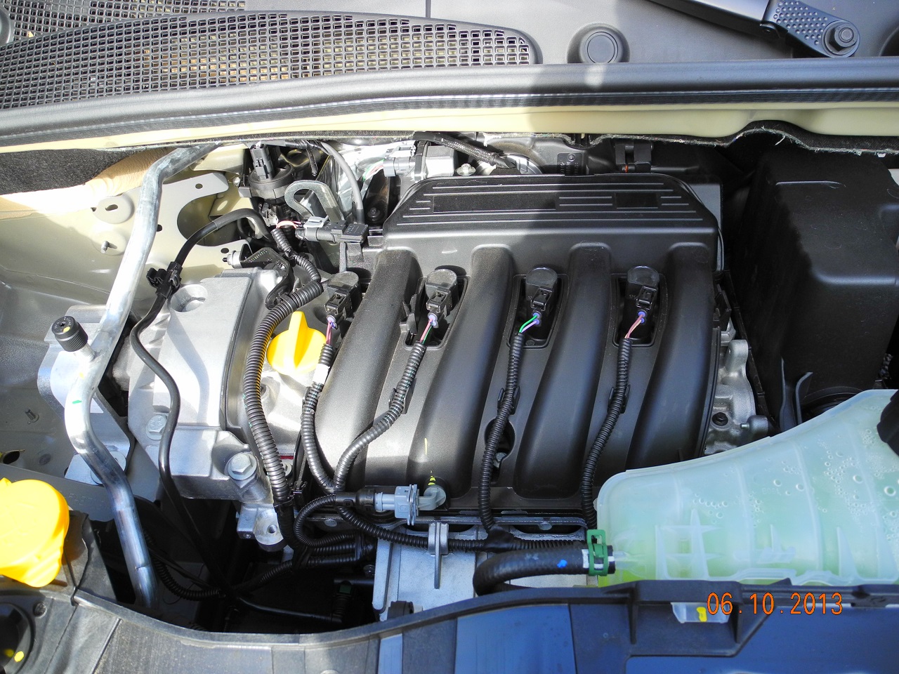

+ это мотор. даже не обкатаный он едет намного динамичней,чем старый. Единственное,что мне пока ненравится жесковато он как то работает. Будем думать ,что не обкатан пока.

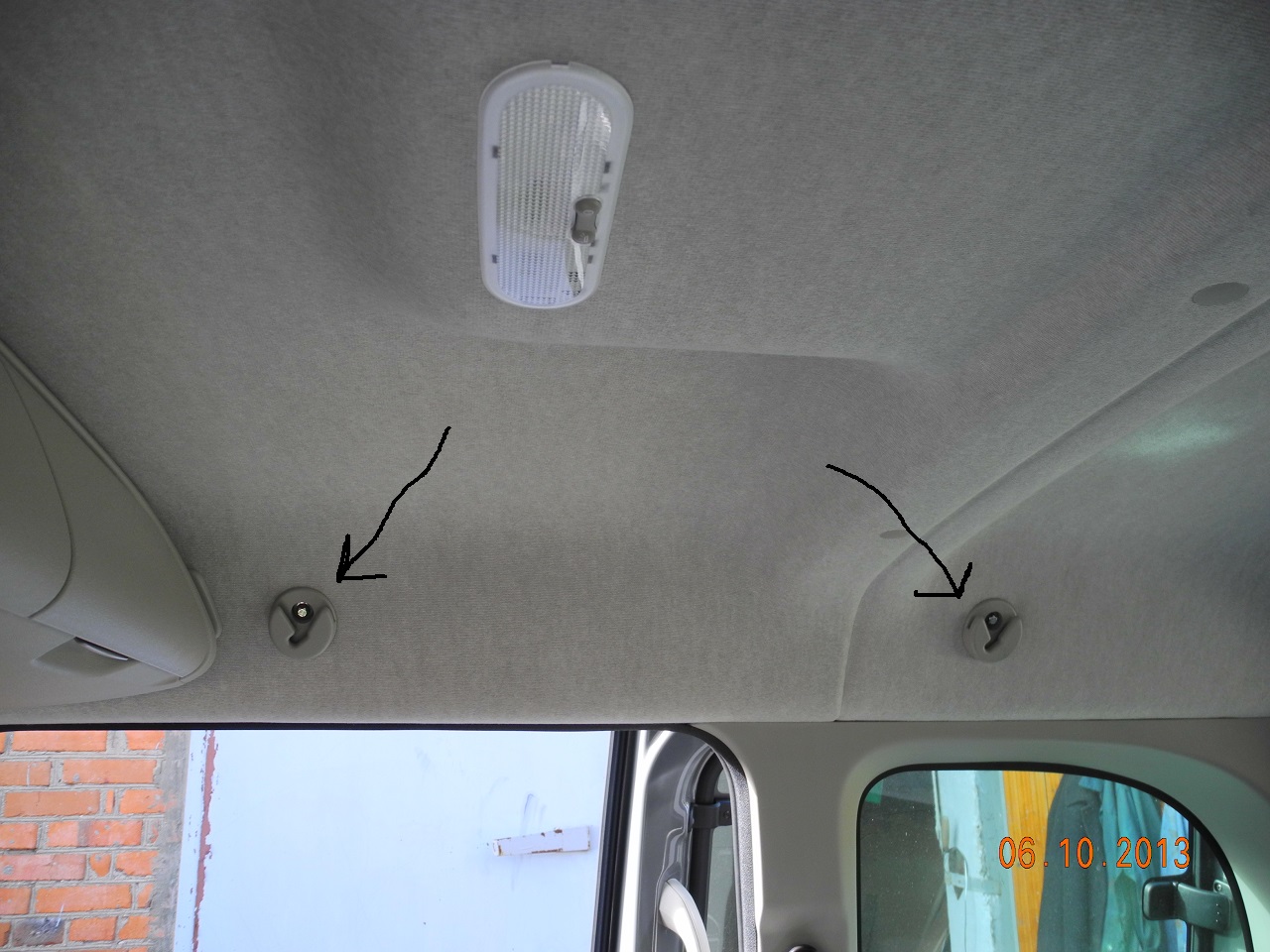

+в комплекте была разделительная сетка салона.

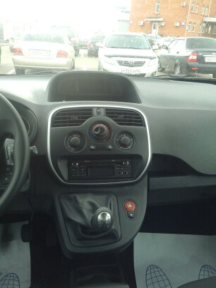

- французы убрали центральный дисплей. Взгляд по привычки бросаешь- а там пустота. Теперь часы и температура выведены на центральный дисплей.

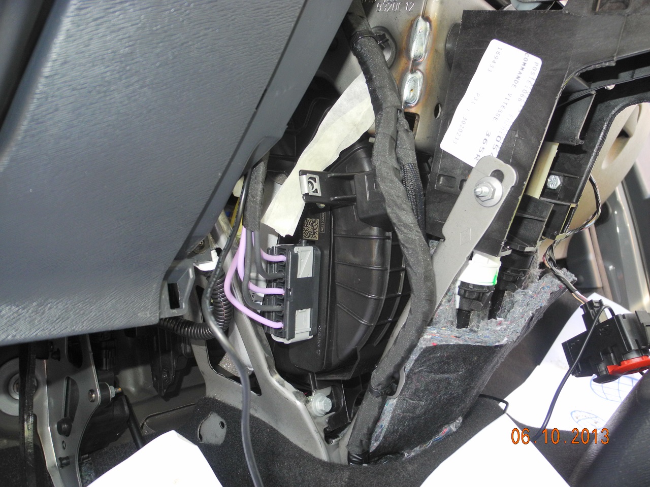

Разобрав консоль, увидел нечто необыное. На нижней фотке видны силовые провода. Я думаю что это электро обогреватель. Но как он фключается пока не разобрался.

крючки для сетки. 2 положения крпления.
двигатель
Это электрообогреватель??????

Да, это именно фен. Включается на меганах-дастерах так - ручку температуры на максимум, 2-3 скорости вентилятора. Здесь думаю так же. Проверить легко - при его работе теплый воздух начинает идти практически сразу.

Ну раз нечего терять (в смысле центр. дисплей :D ), то туда напрашивается 7ми дюймовый планшетник (плотно вмурованный) :)

Да, электрообогреватель работает. Правда не скажу что воздух идет очень горячий, но зимой лобовуха будет оттаиваться намного быстрее.

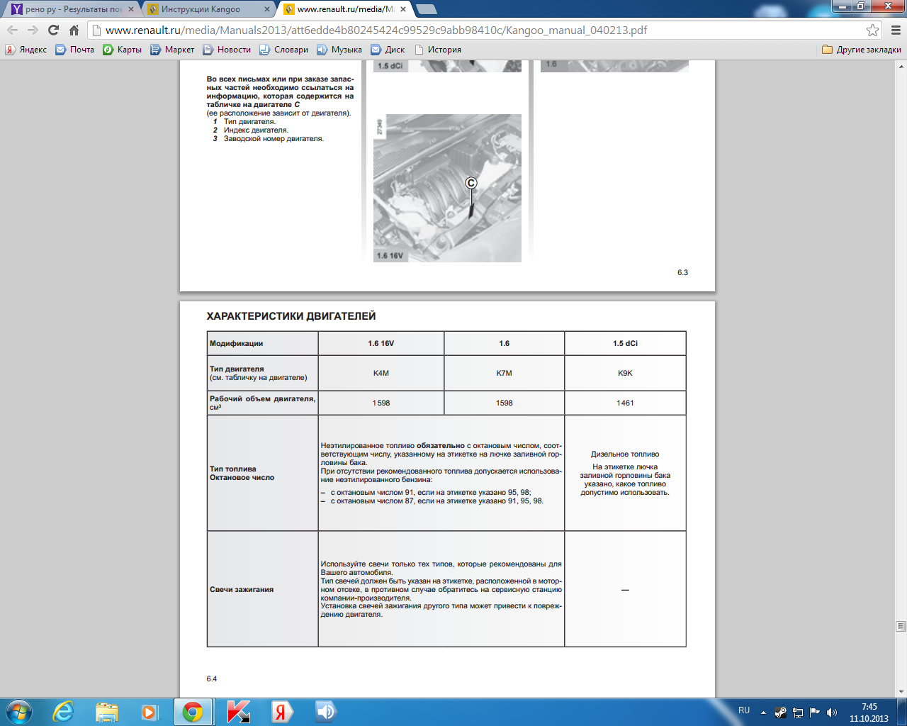

Река2 писал(а):Бензин пока буду лить 92. Потом попрубую 95. (после обкатки). Тогда сравним. Сейчас расход вырос до 9.7 л. Это чисто городской цикл с жестокими пробками. Последняя заправка- нефтьмагистраль. Скажу честно лукойл машинке понравился больше.
Не лили бы вы всякие гадости, вроде 92 бензина, особенно во время обкатки. Да и вроде как 95 для 16 клапанников рекомендуется, если не ошибаюсь.

Так-то СЖ у этого движка до 10 (9.8п.м.) Ноя все равно 95й использую, тем паче на лючке бензобака без вариантов рекомендован 95й и 98й. да и на 92м как-то жестковато движок работает.

ivas777 писал(а):Так-то СЖ у этого движка до 10 (9.8п.м.) Ноя все равно 95й использую, тем паче на лючке бензобака без вариантов рекомендован 95й и 98й. да и на 92м как-то жестковато движок работает.
У тебя "импортный" сумчатый. В Европе 92-го не существует, потому и переплачивают за 95 :)

Ну кстати да.
Вот таблица из старой инструкции:

У меня на лючке наклейка допуска бензина -от 92 и выше. 8 клапанному мотору было все равно какой бензин заливать. 16V пока незнаю насколько привередливый.
