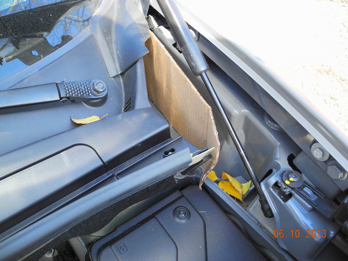

Галина писал(а):...........оказалось, что не показалось, и из под капота примерно на зону крепления щеток, ну или низ лобового стекла, действительно дует слегка теплый воздух--это нормально? Никогда такого на других машинах не наблюдалось, может это специально, раз щетки нельзя поднять, чтоб они-эти самые щетки как то оттаивали :roll: Буду признательна за ответы
Думаю, что нет специального обдува у нас (они б о нём кричали бы в комплектациях), банальный выход тёплого воздуха из двигательного отсека, совпавший с углом наклона капота :D Я вот подзапамятовал, там (на перегородке между отсеком движка и улицей) вроде должен стоять уплотнитель, предотвращающий попадание воды и предметов под капот со стороны лобового стекла.
Н.б. проверить- есть ли выход подкапотного тепла к стеклу :D
А вентилятор слышно (на 1й скорости почти не слышно) и вроде как вмешивается гул забора наружного воздуха (на бОльших скоростях вентиля), ибо вентилятор близко расположен к улице (под решёткой, которая у лобовика под дворниками расположена)... да и шумка в кангухе не эталонная :D
А я с примерзанием щёток борюсь так: аккуратненько постукиваю по рычагу в районе щёток, немного по самим щёткам- они и отстают от стекла...правда с осколками льда, который тает сам в дороге (режим обдува на стекло-ноги зимой приходиться выставлять, вот он медленно и оттаивает остатки льда на щетках).

глянул сегодня, скорее всего это "обман зрения", я почувствовал рукой какой-либо поток воздуха только в районе воздухозаборной решетки. И то он скорее всего на вход.

Привет Всем! Добрые люди подскажите, у Кангу 2 в жабо ( под щетками лобового стекла ) некие квадратненькие отверстия (воздухозаборник что ли) есть только со стороны пассажира, с водительской должны быть? Мне почему то кажется, что со стороны водителя тоже были...а тут обратила внимание--что эти отверстия только со стороны пассажира. Меняла лобовое = не могли перепутать и поставить это самое жабо от другой машинки :geek: :shock: Вообщем мучает вопрос :?:

Сообщение acuaspas » 26 янв 2015, 17:15
все так и должно быть. с водительской стороны лючок для воздушного фильтра.

Сообщение Darkon » 26 янв 2015, 17:28
Галина писал(а): некие квадратненькие отверстия (воздухозаборник что ли) есть только со стороны пассажира, с водительской должны быть?
так сделано специально, чтобы в воздухозаборник печки не засасывал все подряд (находится напротив водителя). Т.е. весь мусор, что через решетку попадает оставался под ней и уходил с водой. Как бы рукав для воздуха такой получается.
Сообщение Галина » 26 янв 2015, 17:35
СПАСИБО БОЛЬШОЕ!!! Видимо просто раньше не обращала внимание и была уверена, что эти дырочки :D и с левой стороны и с правой!!! И уже себя накрутила, что подменили мне жабо. Еще раз спасибо!!!

Сообщение Галина » 26 янв 2015, 17:39

ОЙ, вот повторюсь...у Вас и с лева и с правой стороны?
В данный момент у меня такие штуки только слева==где пассажирская сторона,,,со стороны водителя просто жолоб без дырок...неужели всеж поставили от другой кангухи...кроме моей были ещё машины фаза 1.

Сообщение Darkon » 26 янв 2015, 18:16
конечно решетка только справа, я же об этом и писал. На машинах которые у меня были этот заборник в жабо всегда был только с одной стороны.
Сообщение wolf-777 » 26 янв 2015, 21:19
Галина писал(а):Привет Всем! Добрые люди подскажите, у Кангу 2 в жабо ( под щетками лобового стекла ) некие квадратненькие отверстия (воздухозаборник что ли) есть только со стороны пассажира, с водительской должны быть? Мне почему то кажется, что со стороны водителя тоже были...а тут обратила внимание--что эти отверстия только со стороны пассажира. Меняла лобовое = не могли перепутать и поставить это самое жабо от другой машинки :geek: :shock: Вообщем мучает вопрос :?:
жабо одинаковые для 1 и для 2 фазы

Сообщение Галина » 26 янв 2015, 21:46
Спасибо! у меня так как на этом фото. Тут видно что с пассажирской стороны прям под щетками есть еще отверстия...вот и была уверена, что и со стороны водителя под щетками такие были...спасибо! видно совсем уж чего то напутала :?

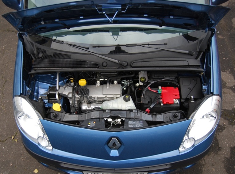

Сообщение Галина » 26 янв 2015, 21:57
Извините еще раз, ребята, у кого фаза 2, у Вас в точности как на этом фото? теперь ещё и муж увидел фотку и вроде как именно под щетками с обеих сторон были дырочки--над лючком фильтра выходит тоже :shock:

Сообщение wolf-777 » 26 янв 2015, 22:29
Галина писал(а):Извините еще раз, ребята, у кого фаза 2, у Вас в точности как на этом фото? теперь ещё и муж увидел фотку и вроде как именно под щетками с обеих сторон были дырочки--над лючком фильтра выходит тоже :shock:
посмотрите фото из этой темы http://kangoo2.ru/viewtopic.php?f=5&t=2044
в частности вот это:
это фаза 2, отверстий нет!

Сообщение Галина » 27 янв 2015, 12:53
СПАСИБО!!! Все прочитала, действительно никаких отверстий и в помине нет :?
