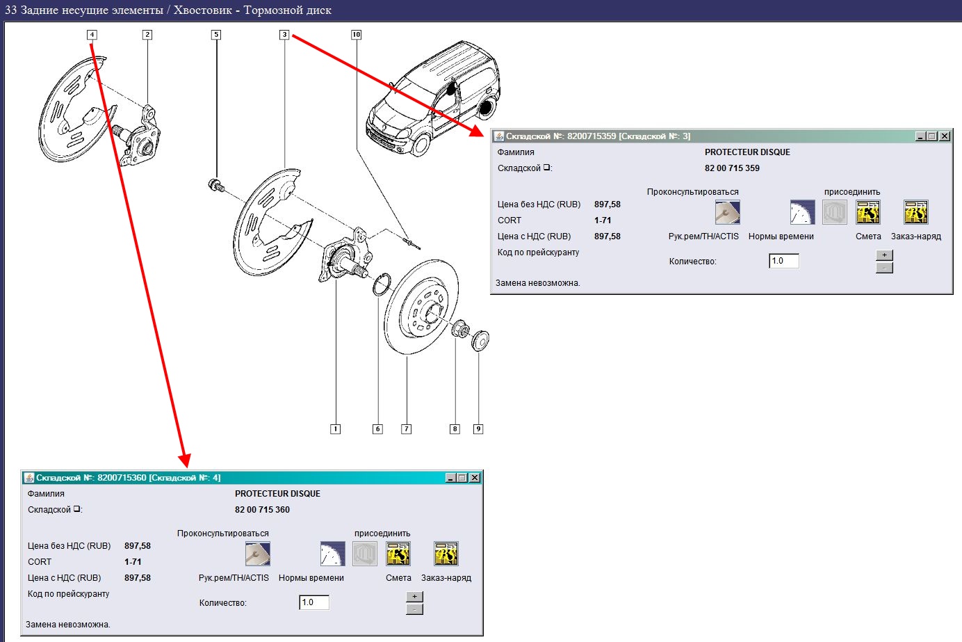

Вопрос для тех, кто с диалоджисом: как выглядят эти грязезащитные щитки тормозных механизмов на Мегане 2007-08 г.в.? Почему про Меган спрашиваю, да потому, что раз у нас изнашивается внутренняя колодка, значит у нас этих щитков нет наверняка)) Хотя, это предположение, может и есть у нас такие, но я сомневаюсь (ну если не сложно, и на схеме Кангу гляньте пожалуйста эти щитки).
Заранее признателен владельцам диалоджиса :D
п.с. Ничего не понимаю, по инету посмотрел на другие марки авто, грязезащитный щиток выглядет как обычный полукруг с отверстиями, который одевается на диск тормозной ...
Не верю, что у нас его нет :shock:
Гляньте пожалуйста други по диалоджису, есть ли такой у нас и какой номер этого щитка на Меганах 08года.

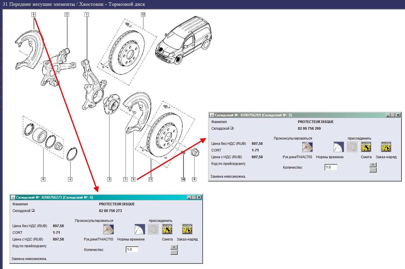

Сегодня увидел авто на шиномонтаже и увидел как выглядет этот щиток для задних тормозов... и понял, что у меня такого нет :)
Ой, все за вас надо делать, ну как дети малые :lol: :D
Во нарыл к примеру:
http://www.club-renault.ru/forum/Bystro ... 44059.html
1)У меня такая же история случилась, задние колодки стёрлись в момент. Я сделал вывод: отсутствие грязеотражающих щитков на задних тормозных дисках( на европейских авто)+ грязь на наших дорогах = никакие колодки не выдержат больше 15 тык. Сейчас на дилерском Ситро стоят грязезащитные щитки и родные колодки ТРВ, пробег 24 тык, износ тормозных колодок=30 %
2) На первых Сцениках, которые шли к нам без защитных кожухов, колодки таки стирались за 15 тысяч!!!
Спасала установка этих кожухов по кругу. Это факт.
3) заказал щитки по кругу, буду менять диски задние и ручник +чистка дренажей, у меня внутренние колодки задние стерались быстрее чем наружные, покупаю оригинал, не скажу что быстро истераются за 80000 задние 2 комплекта, но со щитками сны цветнее снятся.
Вопрос: какие ставим щитки? От Мегана или Сценика? Какие номера деталей у этих моделей? Может у Кангу 12 года уже стоят они и есть их номер?
Пожалуйста поактивнее, коллеги с диалоджисом :) Давайте сотрем из памяти позорный скрип, закисшие суппорта, нагретые диски из-за попадания грязи у Рено Кангу :D
п.с. во, повнимательней посмотрел и там же номера были в теме (осталось их проверить):
Задние на трёх вытяжных заклёпках 4,8х20, передние на трёх пальцах 8200212520.
Перед право 8200113672
Перёд лево 8200113681
Зад право 8200803466
Зад лево 8200803464
При установке передних достаточно снять тормозной диск, при установке задних то же самое, но он совмещен со ступицей, надо отворачивать центральную гайку, а затем при обратной операции регулировать натяг подшипника.
Не понравилось, что на задних надо с подшипником производить действия какие-то - мать их (лягушачьих реношников) за ногу :x Ну почему сразу все нельзя сделать по человечьи :D Ведь и на Российских комплектациях бывает скрип, как я понял, значит и на Россиских Кангу нет этих щитков... наверное :geek:

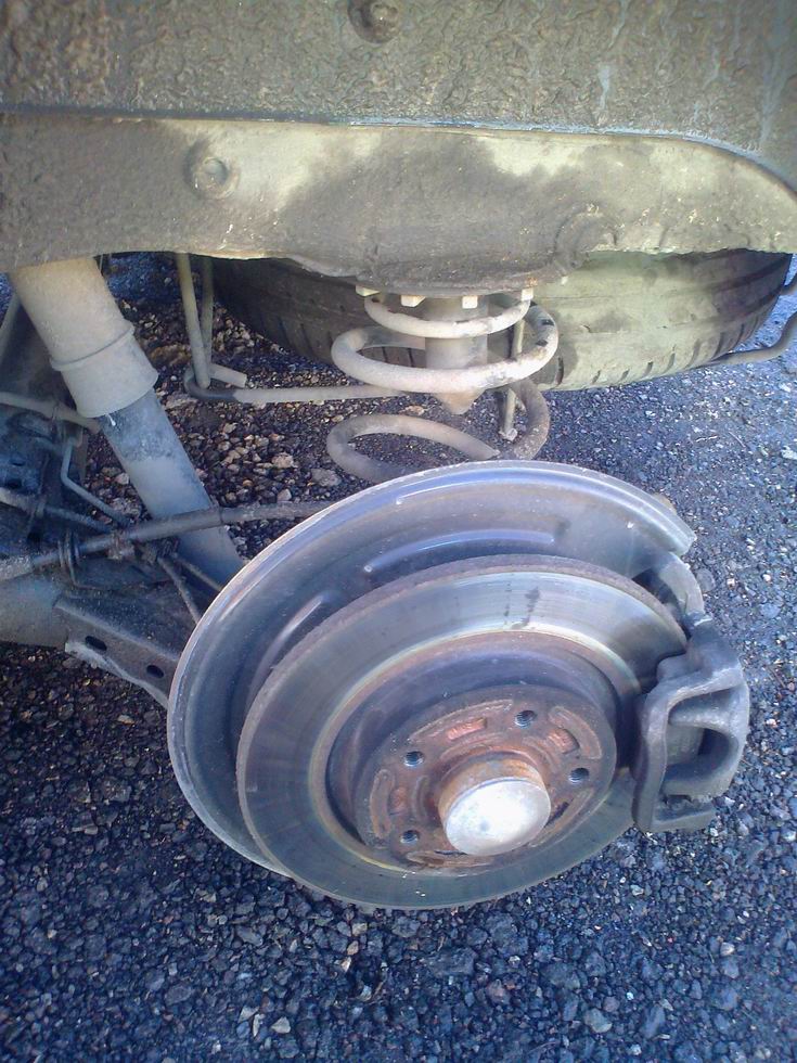

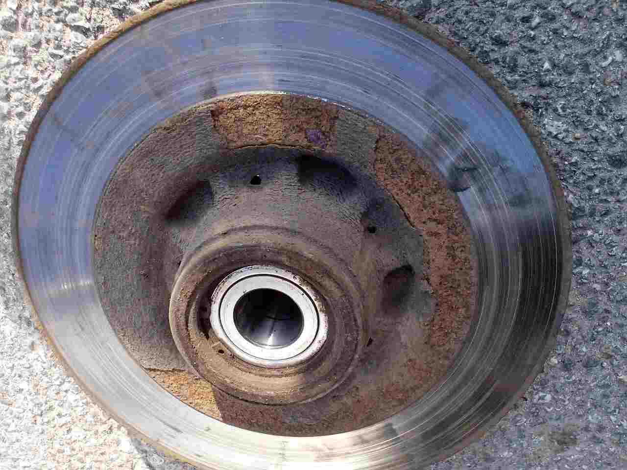

А вот у меня вопрос к коллегам, которые видели свои задние торм. диски при смене колодок (или при смене дисков). Вот интересно, на внутр. части дисков у всех такой срач (что на торце все ржавое и сыпучее, что на нерабочей поверхности)? Это я все к тому, насколько от этого спасают эти защ. кожухи задних торм. дисков.
Вот поставил новые колодки (трв) на заднюю ось, позже проверю- от колодок ли зависит этот скрип на малом ходу (без нажатия на педаль тормоза) или все же от этих защ. кожхов зависит.
Я все же склоняюсь, что из-за отсутствия кожухов этот скрип (хотя куда денешь мнение людей, что после смены колодок все пропало), т.к. уже перед самой заменой всех торм. дисков и колодок, скрип стоял на любых скоростях и настолько назойливый, что аж писец. Кстати, при этом один правый диск был горячий (но не до обжига конечно). Может суппорт грязью закидывает и он начинает плохо работать и колодка на ходу касается диска и скрипит (ну и диск колесный греет)?!!?!!
Вчера все суппорта почистили,смазали на сервисе (работоспособность суппортов подтвердили... хотя сервисникам веры нет, чтобы наврняка), диски новые поставили и колодки новые. Пока скрипа нет (но и грязи с после дождя не было еще). Будем посмотреть :D Потом отпишусь о результатах.
Вот фото внутр. части заднего торм. диска:
Более качественное фото здесь: download/file.php?id=2278&mode=view

Re: Скрип тормозов
Сообщение Сергей » 30 май 2013, 20:32
Да, внутренняя сторона дисков сильнее изнашивается чем наружная, когда нет щитков и когда стояночный тормоз такого-же типа (вкручивается цилиндр). Такой прикол есть на Феликсах и на каких-то Тойотах...Иногда скрип сзади устранялся включением ручника на малом ходу до полной остановки.

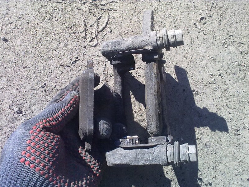

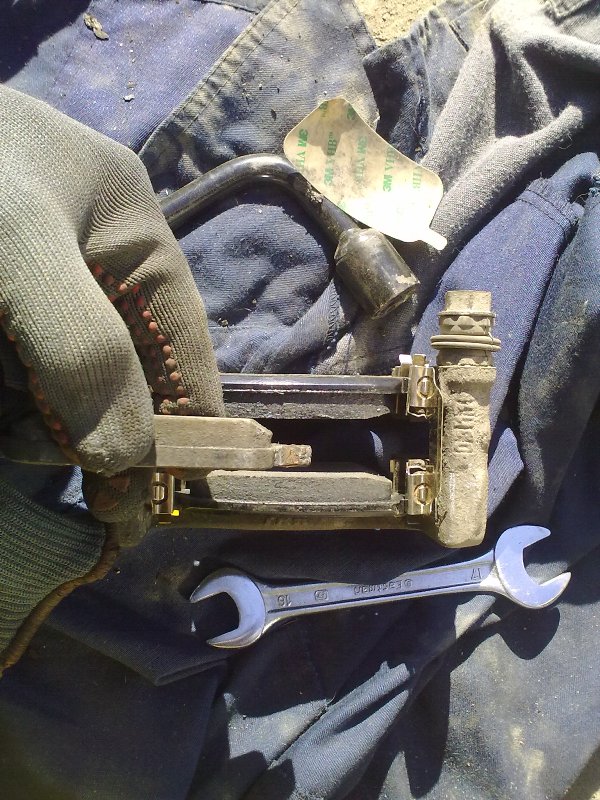

Сообщение водолей » 22 мар 2014, 21:05
Разобрал : штифты, под манжетами смазки много.
Колодки еле выдрал, закоксовано все грязью. Под жестянками тоже.
Вычистил, смазал США - смазкой, зазоров почти нет.
Колодки : внутренняя 5мм осталась. Наружняя - 8мм. Отчистил , смазал ушки и поставил. Поменяв местами.
Открыл крышку бачка гл.тор. цилиндра , спрыснул типа ВД- 40 поршенек и манжету в суппорте.
И вкрутил его за пазы - вело ключом с ушками который :P . Сперва повернуть туго, а потом легче. Суппорт держал в руке. ;)
Прокатился, пооттормаживался на льду. Нормалек. Скрип пропал, но домой по лужам ехал. Будем посмотреть :)
Пробег -20050 км. Колодки новые ТРВ наклейки не такие как ТРВ штатные. Даж цифры другие, в запасе полежат пусть.
Р.С. Чтоб не попадать на деньги, раз в год вскрывать и смазавать. Думаю и с новья надо. Особо кто по грунтовкам рулит.

Печаль. Заклинивший задний мост. -25.Не могу собрать суппорт
Сообщение Plusmix » 06 янв 2016, 22:15
В общем беда.
Регулярно пользуюсь ручником.
За бортом температура стремится к -30 ( лен. обл. )
С каждым дне тронуться с места все тяжелее и тяжлее, что-то примерзает в задних колесах. В раскачку приходиться что-то срываит...
Вчера заклинило (-22 градуса) не смог разблокировать задний мост.
Часа потора дул феном жены- помогло, смог выехать.
Сегодня на ночь не ставил на ручник, но снова колеса заблокированы.
Снял колесо. На внтреннем ободе наледь. Хододно - новая нарастать не должна. Предположил что от колодк ( из должно бвть клинило) идет тепло и снег подтаивает. Его толщина 1,5-2,0 см. Задевает суппорт. На суппорте сверху стерто (запалировано) до блеска. Он наверно и примерзал.
Взять, собрать и ехать в сераис - нет! посмотрел толщина колодок 1 мм. Стерлись за 50 000, расситывал что хвптил на 90 ххх.
Решил заменю. И совершил ошибку.
В общем все снял, колодки встали.
!!! А цилиндры не развести, ни чем и никуда.
В итоге и старые колодки не поставить!
Цилиндр заклинило! Чем развести цилиндр? за бортом -30.
Машина осьавлена на ночь на домкрате. Ближайший дядя Ашот 30 км. Нормальны сервис в 300 км.
Пылник цилиндра порвал о защиту диска. Критично?
"Как мне нравится кангу" :(

[quote="Pasha"]
а вы в курсе что цилиндры надо вкручивать желательно спец инструментом :?:[/qute]
Вкручивать?
... Нет слов.
Я тормоз.
Смотрел выдержку из мануала на нашем форуме, видел стрелку, решил что это для инструмента просто для вращерия для Вдавливания.
Или счас утеплюсь и пойду еще 15 минут поковыраяюсь или завтр по светлу.
Порваный пылник для цилиндра критично?
Павел спасибо большое за комментарий.

Сообщение Plusmix » 06 янв 2016, 23:11
Поставлю на старые болты. Потом с пыльником на сервис.
