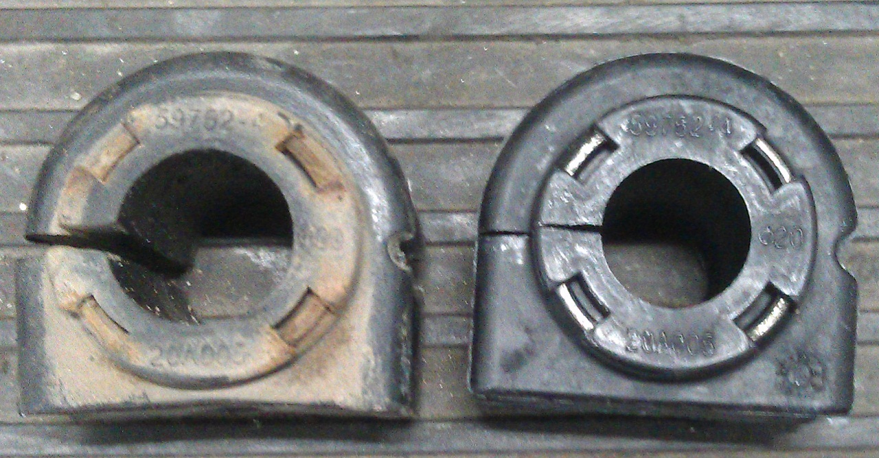

Короче пробег 34 тыс км капец моим втулкам похоже, глухой стук на неровностях как по барабану. Заказал полиуретан. Реально самому на канаве поменять кто знает?

Сообщение bandrlog » 13 мар 2015, 01:00
Оригинальные втулки это два железных обрезиненых полукольца! полиуретан пустой(они делают только форму без учета конструкции) так работать не будет проверено на меганах2 без глобальной доработки на 5-7 тыс км
Re: стойки стабилизатора
Сообщение Sunsetpeople » 13 мар 2015, 01:41
bandrlog писал(а):Оригинальные втулки это два железных обрезиненых полукольца! полиуретан пустой(они делают только форму без учета конструкции) так работать не будет проверено на меганах2 без глобальной доработки на 5-7 тыс км
Купил недавно полиуретан, по форме такие же как и резинки, и не пустые они. ходят дольше резины, факт. втулки- это резиновые кольца и никаких железяк.
Сообщение bandrlog » 13 мар 2015, 01:53
Тезка, показать видео как дорабатываю изношеные втулки? Если у тебя остались старые втулки проверь сам!!!

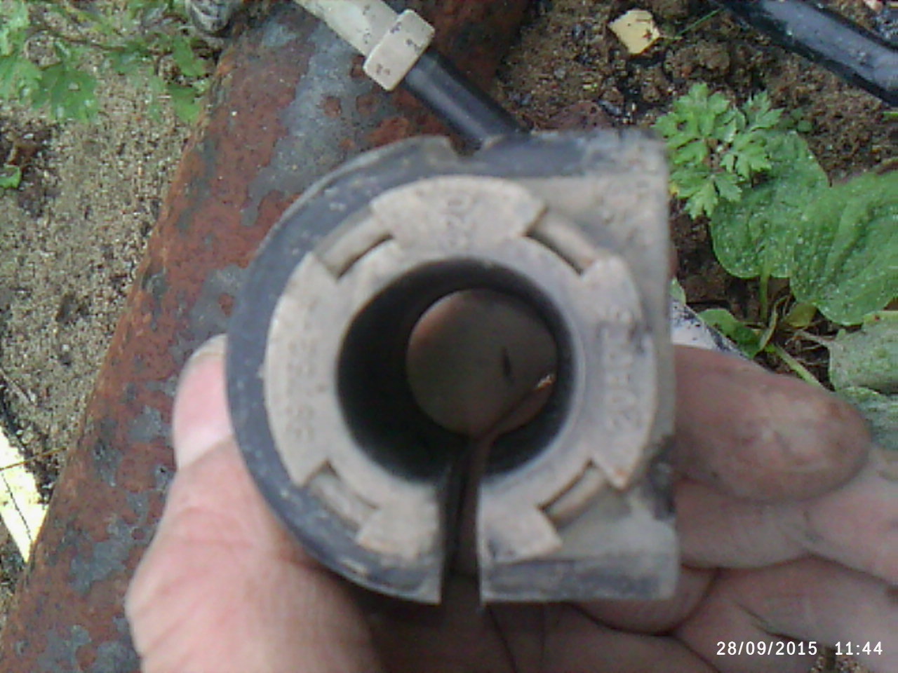

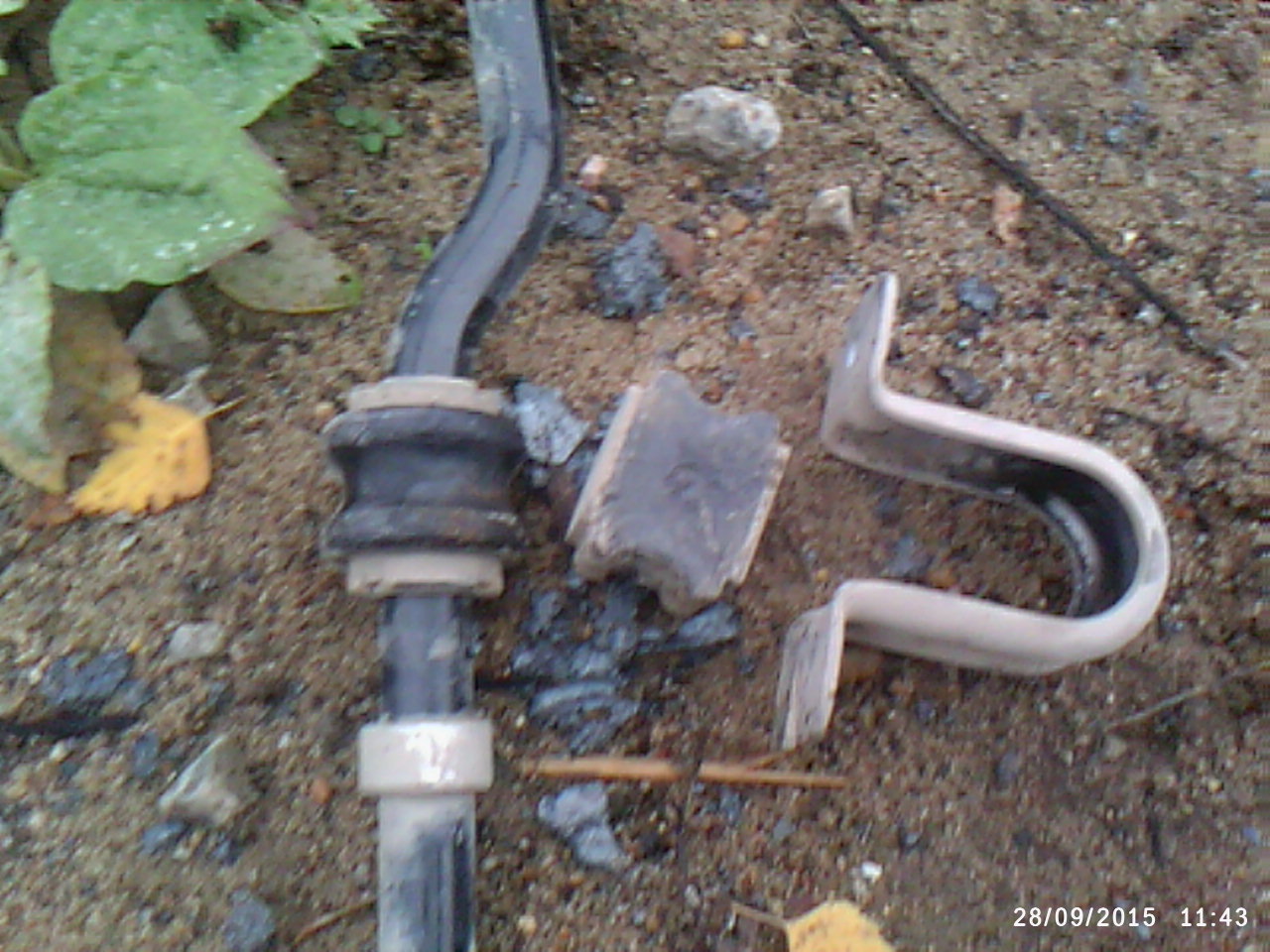

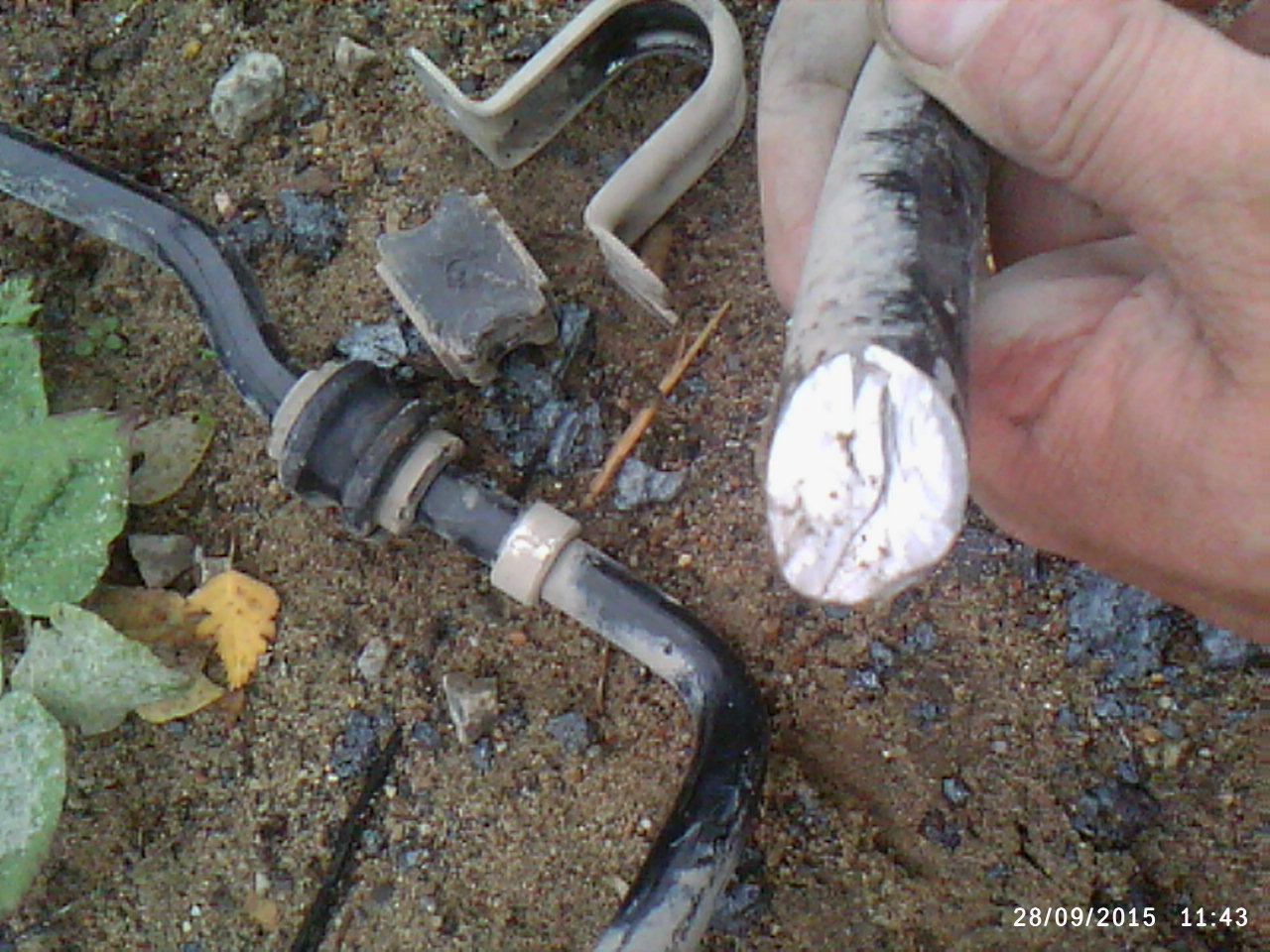

Сообщение Sunsetpeople » 28 сен 2015, 14:49
Всем привет. Поехал сегодня на эстакаду, приспустил подрамник, отвинтил хомуты стабилизатора и на этом все… Кто то тут писал, что смог вытащить стабилизатор, но я не смог… это нереально как мне показалось. Может быть нужно снимать колеса и вывешивать авто…
В ход пошла бормашинка с отрезными кругами, пилить пришлось вкось поэтому рез был длиннее.
Пилил минут 30-40 с небольшими паузами, в итоге стабилизатор разломился на две половины, и я его легко вытащил.
Затем выбил пластмассовые проставки из скобы и снял скобы с резинок с помощью молотка.
Был удивлен что втулки почти не изношены, почему же они так скрипели и стучали, непонятно. Короче меняй- не меняй эти резинки, без смазки они будут скрипеть всегда

Сообщение wolf-777 » 28 сен 2015, 15:55
Sunsetpeople писал(а):....
Был удивлен что втулки почти не изношены...
Как говорится: "найдите 10 отличий"... старая и новая

Сообщение Sunsetpeople » 28 сен 2015, 16:37
Дырка больше?) мои то плотно сидели, но учитывая деформацию резины думаю был люфт
