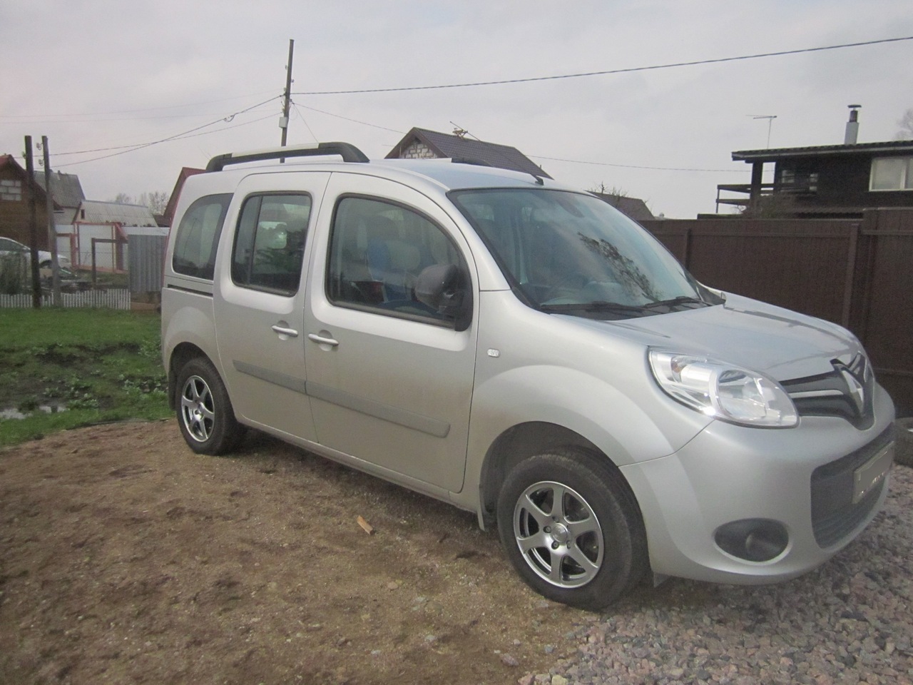

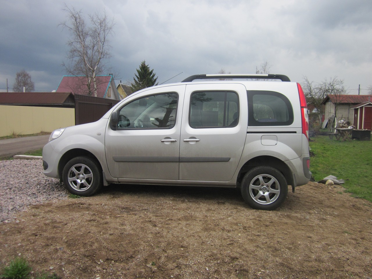

Sunsetpeople писал(а):Оказывается ковки ВСМПО на наш авто делали немеряно. Приобрел еще один комплект новых дисков
Сириус 6,5/15 ет38 dia 72.6
После покупки Фортуны понял насколько все таки важен вес, динамика увеличилась заметнее, колеса таскать легче.
Диски внешне не очень нравятся но пойдут на зиму.
А ширина диска какая у этого Сириуса? На наш авто с учетом объемов его продаж не делал ни один отечественный производитель. Делали с расчетом для Волги и Фокуса, с которым у нас совпадают посадочные размеры, но у Волги и Фокуса несколько другие штатные размеры ширины диска и вылета. Также как и совпадают посадочные размеры с Вольво и Ягуаром. А так-то да, дисков с посадкой 5х108 много, только если придерживаться рекомендованных параметров, то ассортимента практически нет.

Сообщение Sunsetpeople » 30 окт 2014, 13:37
Я не придерживаюсь рекомендаций производителя, иначе действительно ничего не выбрать. ширину этих дисков указал же 6,5. У меня на летней резине диски вообще 7j стоят, заводская ширина 6 слишком мала для резины 215.главное это вылет, +-7 мм не критично
Всмпо закрылось а дисков навалом, причем попадаются 5-7 летние внешне как новые, очень крепкие. Как правило все что с волги и подходит главное по дырке смотреть. У волги заводской вылет 45 а ставят 38 и годами ездят.
БОльшую ширину и меньший вылет компенисует с лихвой малый вес дисков.

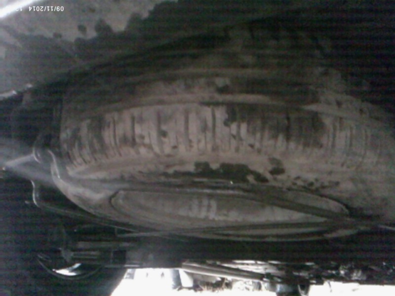

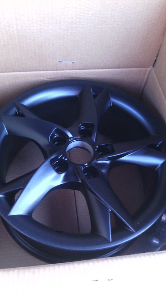

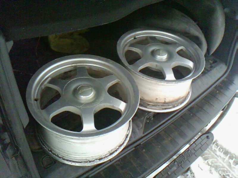

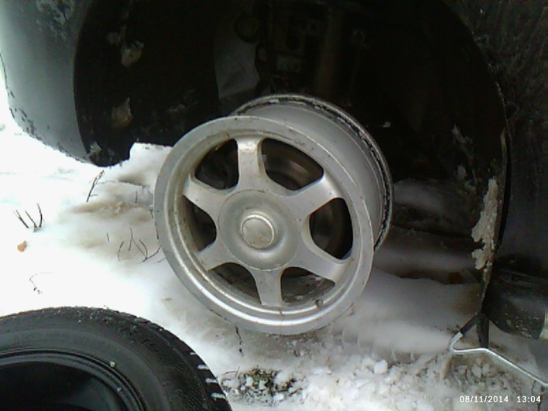

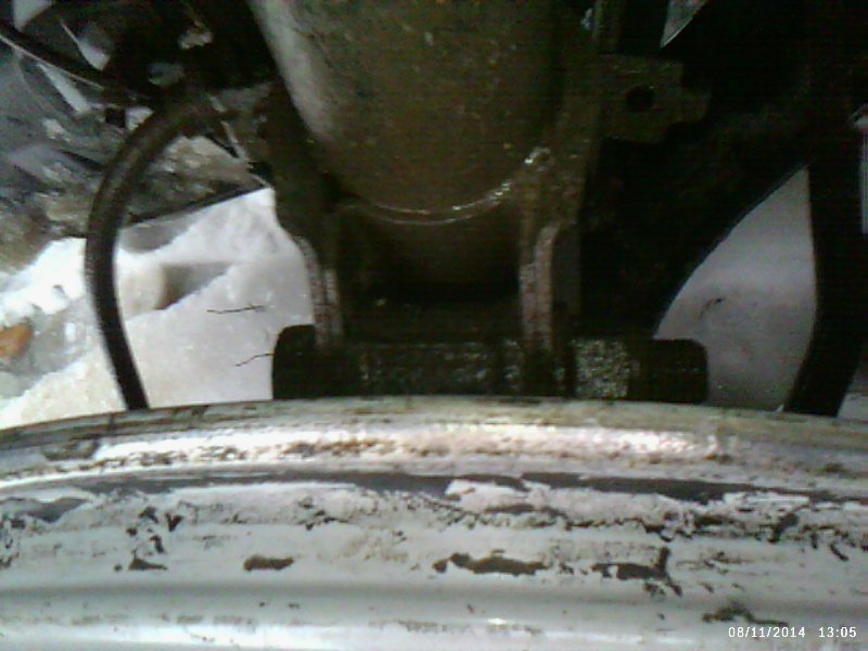

Сегодня приехали еще два диска ВСМПО фортуна с Нижнего тагила :D Заказал на запаску и про запас.
Начитался форумов про X-фактор, думаю а не попутал ли я? лето уже лежит на балконе, надо примерить.. мало ли...
Накинул диск на переднюю ступицу (там суппорт больше), покрутил, оказалось подошли... фуф. Писали что может за суппорт задевать либо за болты стойки.
Пальцами прикинул, между кромкой диска и стойкой получается еще около 1,5 см, то есть диски шириной 7 дюймов 15-радиуса можно ставить и с родным вылетом.
ЗЫ. с этими дисками вообще вышел прикол, когда с продавцом разговаривал на авито были фоографии дисков с резиной. Когда приехал в ПЭК забирать, гляжу в ящике резина, говорю ыыы мужик это не мое))) а потом чем черт не шутит, разорвал пленку а там и диски))) в итоге заплатил за доставку 30 кг... пилять, пришлось ехать на шиномонтаж и скидывать резину, а там еще и камеры целые... Резину выкинул сразу, на ней боковые порезы. Взглянул на диски, немного кромки покоцанные от ударов. Вот же ж как, резину ковка рвет... а диски целые.

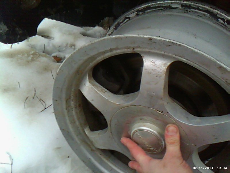

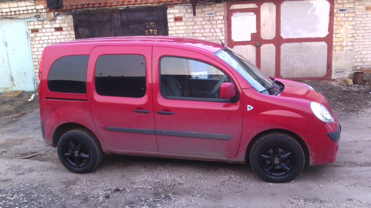

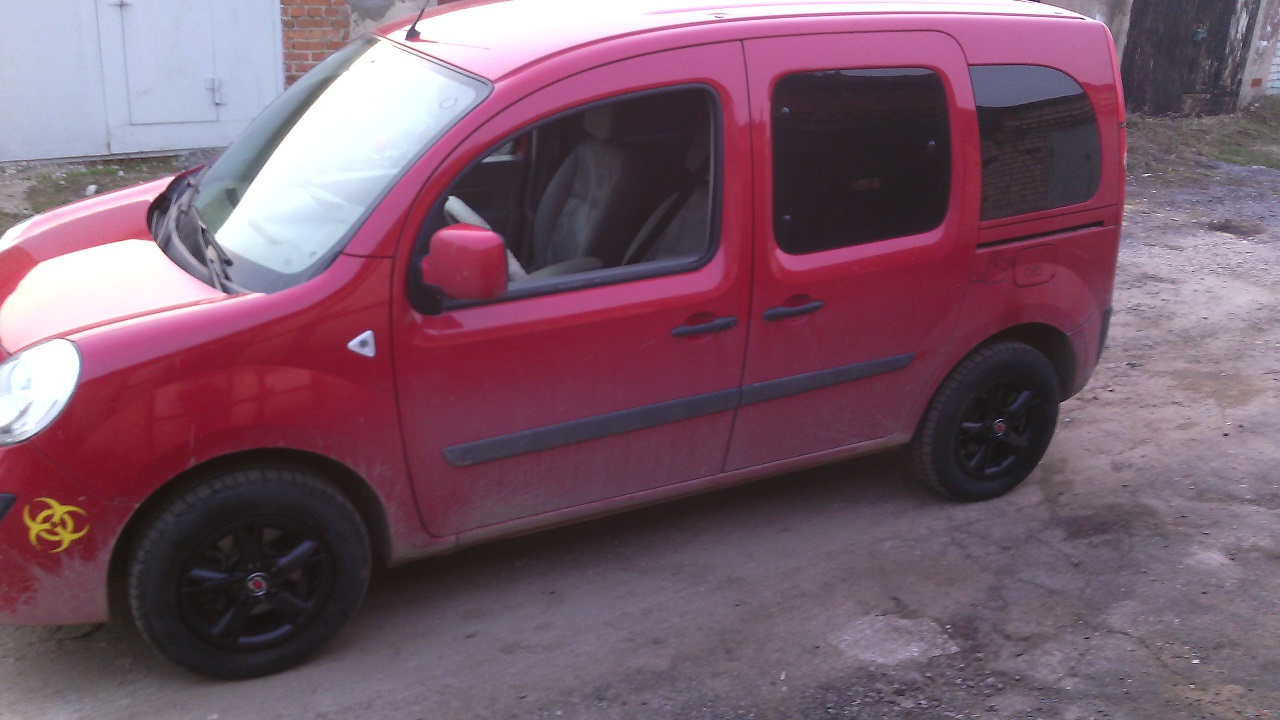

Сегодня переобул пятое колесо на ковку, до последнего не верил что 7-ка поместится в клетку. Сам диск помещался без проблем, рискнул переобул, колесо поместилось но болт до конца докручивать не стал, слишком туго.
имейте в виду, что 7,5 либо 8 уже вряд ли поместится...

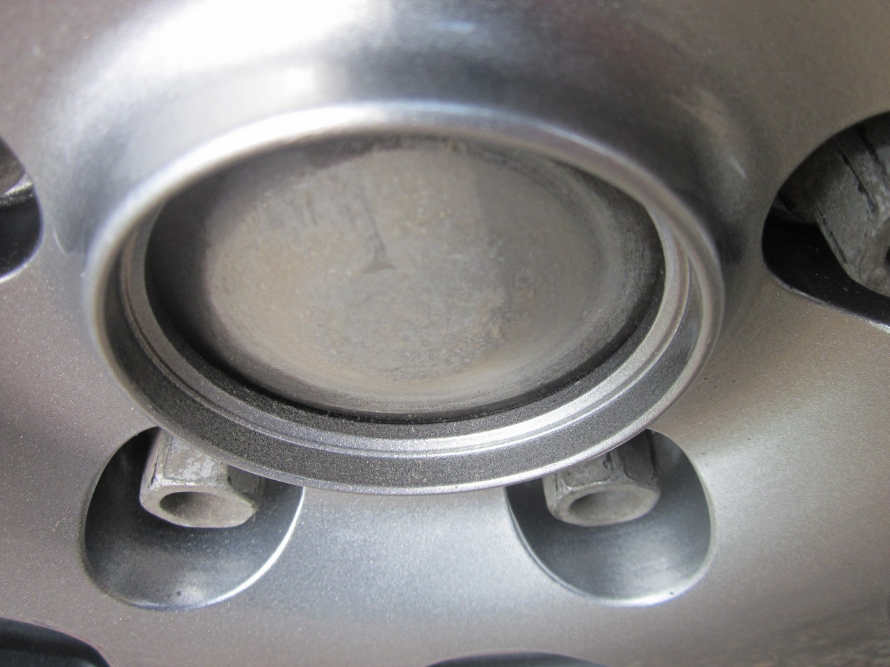

Подскажите пожалуйста, в поисках дисков наткнулся на то что диски от газ 3110 имеют размер 5х108 6,5х15 ет45. DIA58.1
Можно ли без вреда диску увеличить данное отверстие до наших 60,1 без вреда диску????

Уже пробовали отверстие точить, диск в суппорт уперается внутренней частью
Вылет больше 5 мм не советую, подшипники загудят

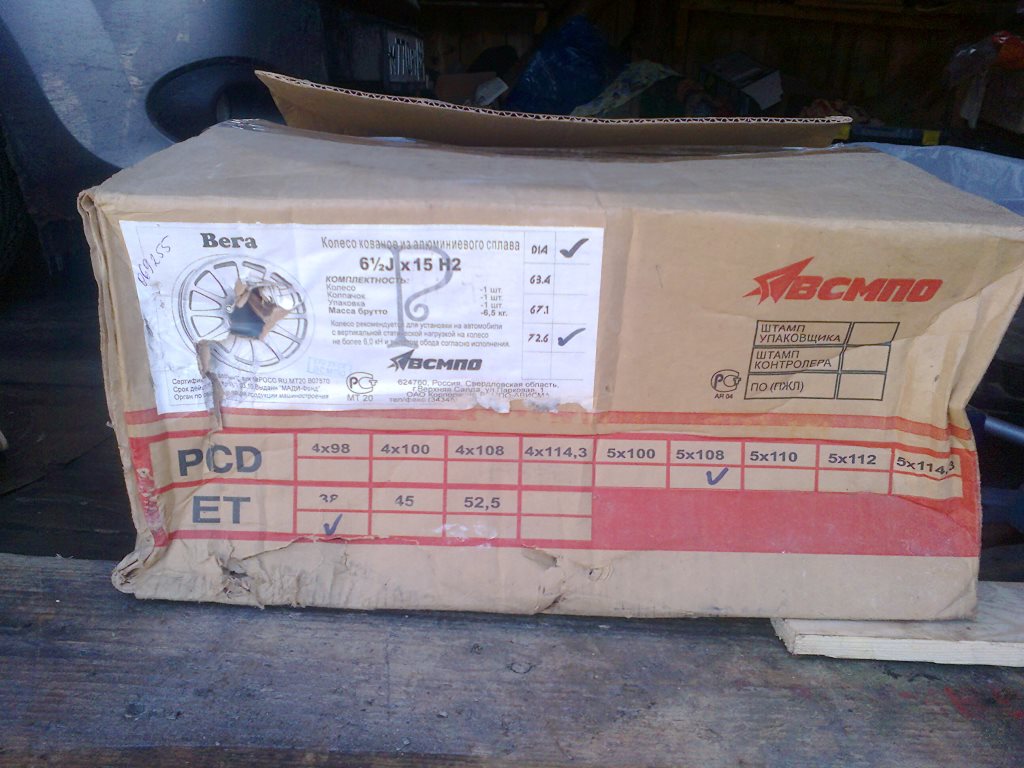

Сообщение Дедон69 » 09 мар 2015, 21:23
Купил ВСМПО. 15 5 108 6.5 72.1 ет 38 лежали в магазине аж с 2009 года.2850руб за один диск,только заглушки потеряли.Выточу сразу из фторопласта колпак-кольцо под родной 60.1 размер.Собрал на летнюю резину померял на машине.Разницы по вылету с родными железными практически ни какой. Зато вес лето Мишлен +ковка 14кг Зима нокиа 5 +железо 16.5 кг. Можно спорить до хрипоты,но по мне кованые диски самые лучшие.ВСМПОвские первый раз испробовал в 2000году на Ваз-2111,с тех пор если есть возможность найти то только ковка. Инструмент для сборки прилагается.Тоже кстати кованый! :D

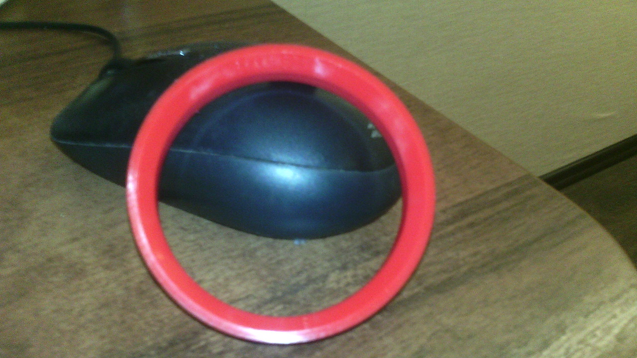

По поводу центровочных колец.Я уже писал что выточу на токарном станке из второпластового подшипника кольцо колпак,без центровочного кольца колеса ставить неудобно.А так,у меня на Паджерике Ниссановские диски уже лет десять возят зимнюю резину с дыркой ЦО больше чуть ли не на сантиметр и ничего не грызет.Не верю я что из за отсутствия центровочного кольца будет грызть резину.

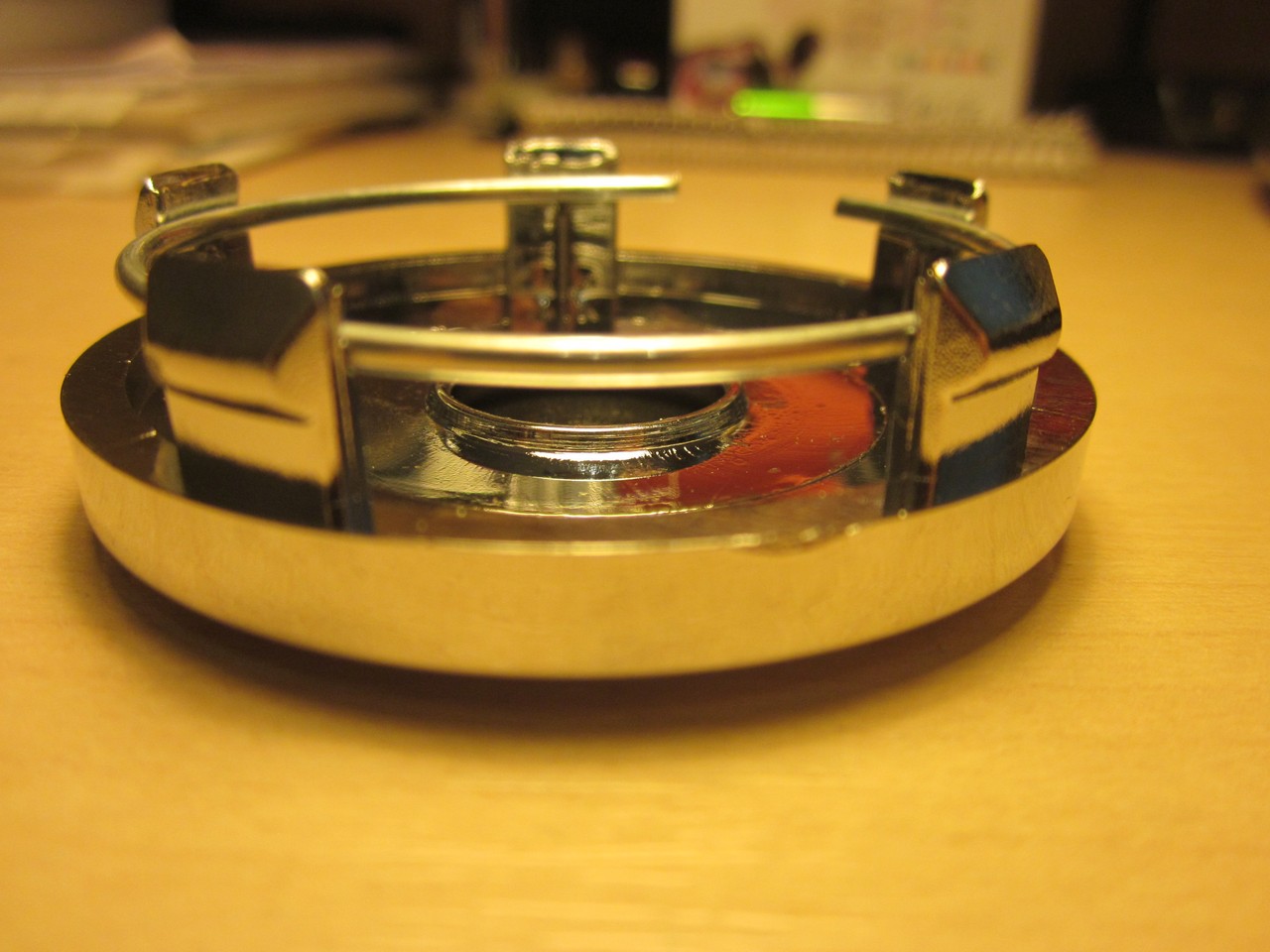

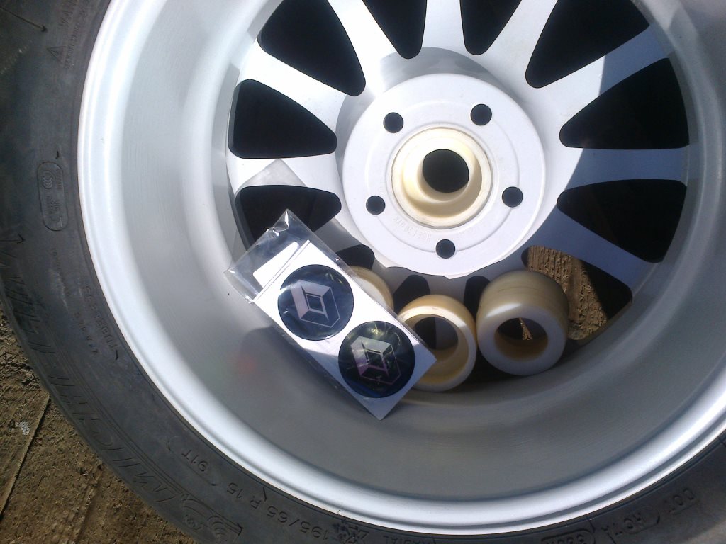

Сделал себе колпаки на ВСМПо. Железный оригинал продам как только на летнюю резину перейду.Так что кому надо,пишите.Новые(почти).

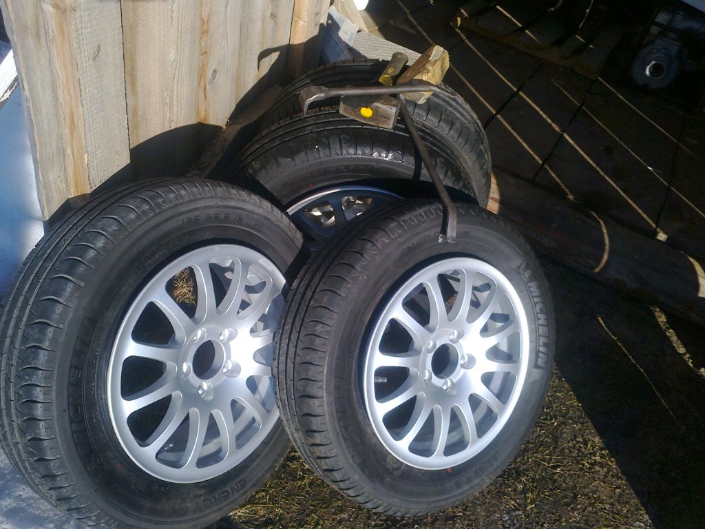

Сообщение zn1nz » 02 апр 2015, 12:50

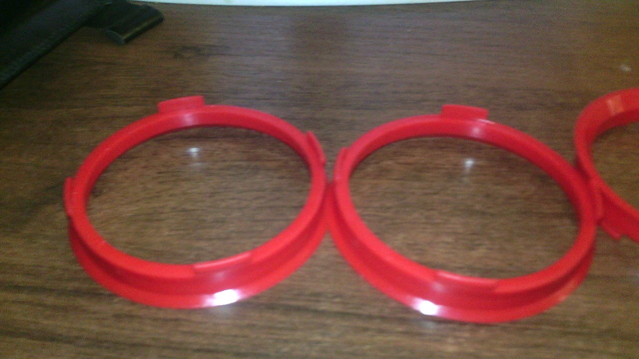

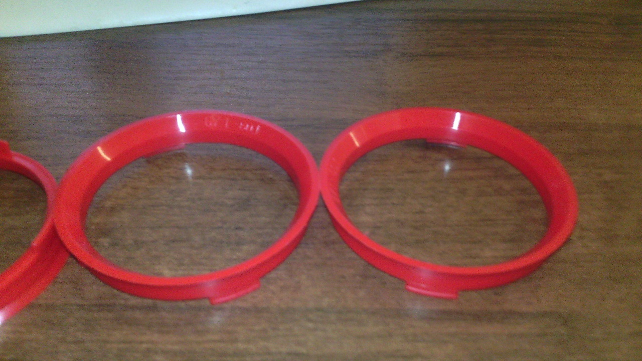

Выкладываю информацию может кому то пригодится:
Прикупил диски в мосавтошине http://mosautoshina.ru/catalog/wheel/nw ... -mb-67.1-/
Там же резину 205/65/R15 94Н

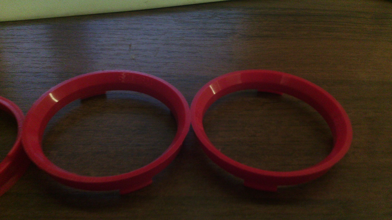

А также облазив много мест и фирмы просили за проставочные кольца с 60,1-на67,1 по 1000-700 р за комплект.
Нашёл фирму http://www.ifreee.ru/ так вот у них кольца по 20 р за штуку, приехали качество класс.
zn1nz

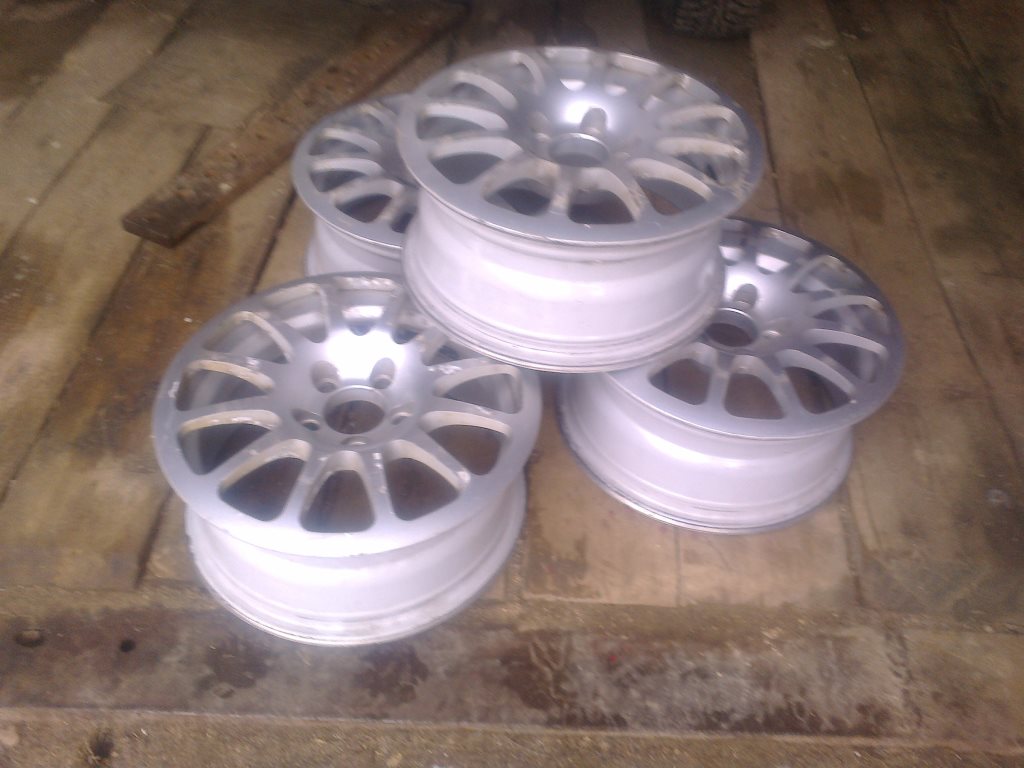

Купил еще комплект ВСМПО б.у. по 2р за штуку.Подкрасить и можно зимние колеса на обувать.

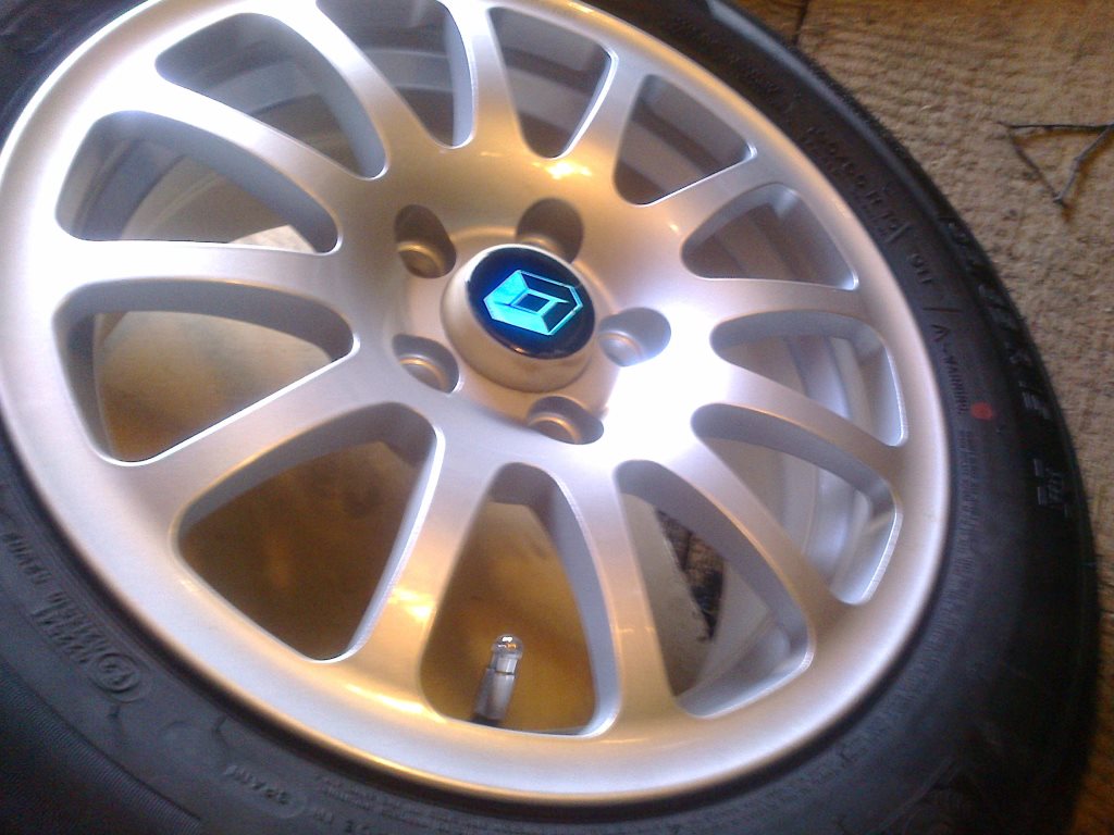

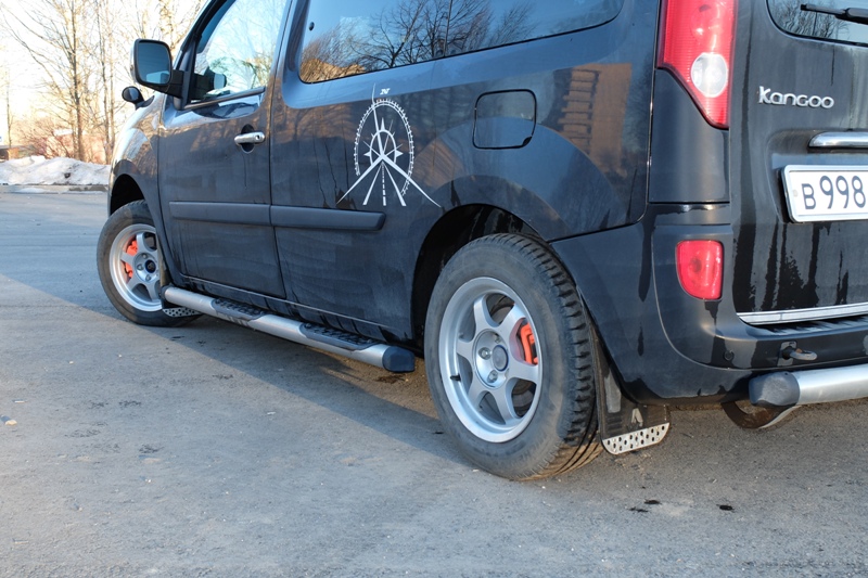

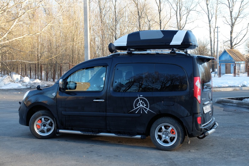

То же похвастаюсь обновкой уже на машине:
Полностью совпадают с оригинальными размерами.

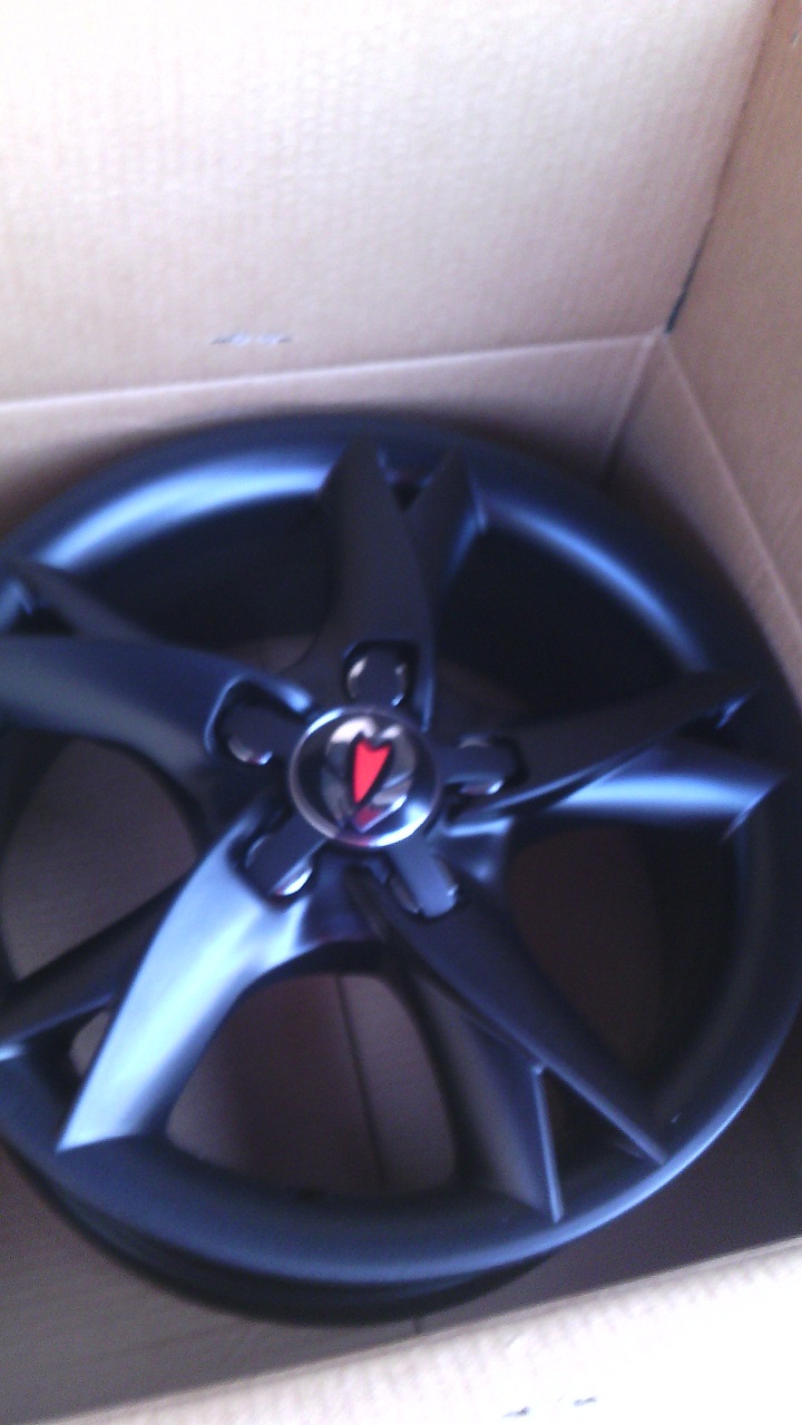

Поставил диски и резину, Машина стала выше, управляемость такая же помоему, разгоняться стало ощютимо легче.
Осталось дополнить части автомобиля черными матовыми вставками под диски ,затянуть зеркала и между окнами чтоб был сплощной черный цвет, ну и суппорта естественно в красный.

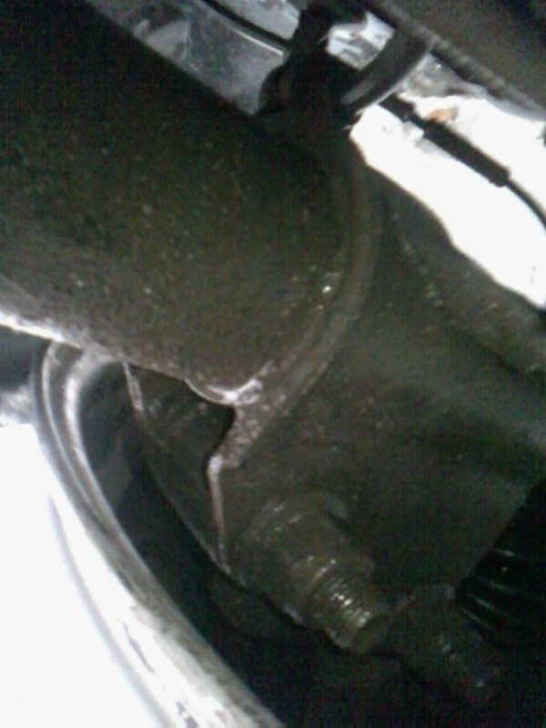

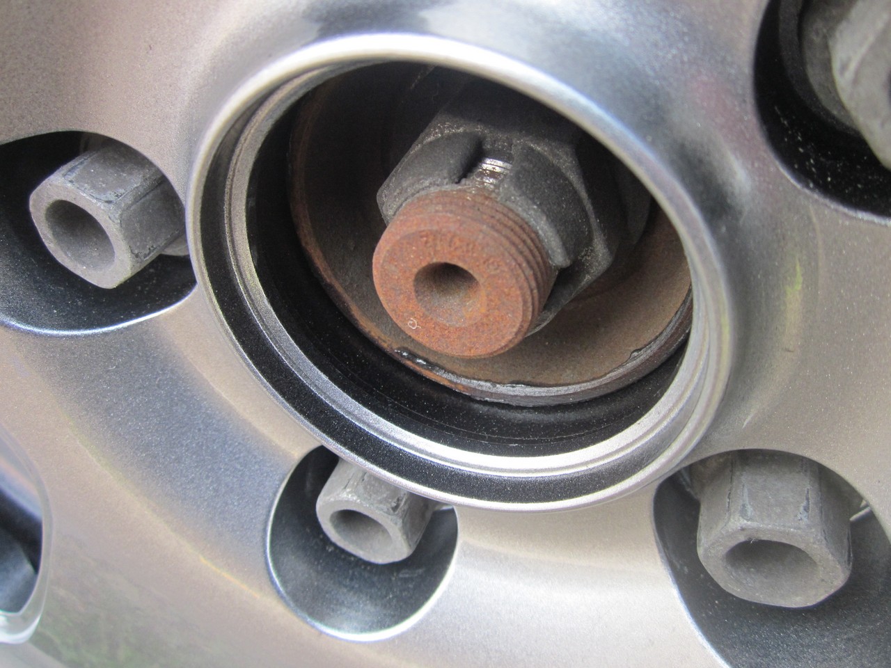

Столкнулся с небольшой проблемой. На задних колесах из-за того что гайка ступицы скрыта под какой-то крышечкой (на передке не так), в итоге она только только влезла до канта диска за который цепляется декоративная крышка с надписью СЛИК. В итоге заглушка СЛИК не влезает.
У тебя на фотках вижу влезает. Подозревают дело в том, что я решил взять вылет 44 как у оригинала, а у тебя 42 и это увеличило толщину диска в центральной части.
Вообще не уверен пока до конца нормально ли прикрутил задние колеса, там такой тонких зазор по центру остался между крышечкой ступицы и приливом в центральном отверстии диска.
Можно ли что-то сделать с этой мутью на задних ступицах?
И еще грязевой щиток это вообще ппц, зазор между ним и диском 1-1,5мм, чет мне стремно.
Еще по поводу болтов. Часть с резьбой 21,1мм, весь болт до конуса 23,6мм. Не понимаю почему секретки для Рено имеют резьбовую часть 26,4мм.

по порядку:
1. про заглушки/крышки цо: если литье крышек не поменялось, то вполне может статься, что 2 мм не хватило. вероятно, крышку можно чуть подрезать, но я не уверен, нет под рукой образца.
2. про муть на ступицах не понял. у меня все встало, как родное, никаких несоосностей/биений и т.п.
3. про грязевые щитки: я даже не обратил на это внимание. зимой проблем не было, а летом и подавно не должно быть. завтра присмотрюсь, как оно у меня.
4. про секретки: длина универсальная.

1. если бы были лишние 2мм, то подрезка бы помогла, а у меня там и зацепится почти не за что.
смотри фото:
крышка цо - 10мм клипсы и 15мм вся полная высота крышки.
ЦО заднего колеса. Под 10мм клипс места нет. Точнее зацепится почти не за что.
2. да и сама "муть" (крышечка скрывающая гайку) почти уперлась в кант ЦО диска. Мне походу очень повезло что именно "почти", а не конкретно уперлось.
Интересно можно ли вынуть эту крышечку со ступицы?
передняя ступица где все замечательно.
Почему на заднем колесе так не сделали как на переднем, интересно? У меня бы тогда и проблем не было. Это вообще конечно интересно кто догадался делать по разному.
3. Про щиток я случайно заметил когда одевал диск, что не так просто попасть да еще и крышечка ЦО диска мешала сесть диску на ступицу, а увидел позже сначала вообще показалось что задевает. Еще мысли проскочили, а вдруг бы на балансировке туда груз приклеили, вот бы весело было.
Вобщем у меня опасения, не дай бог диск погнешь хоть немного... Интересно, а на штампах тоже такой же зазор?
4. Секретки, их я пока не купил, не будут ли 3 мм дополнительных чему-то мешать. Может стоит выбрать именно с резьбой 23-24мм? Как на штатных болтах. Они как мне показалось подошли в самый раз для этого литья.
Я правда для теста закрутил болт в заднюю ступицу на всю длину резьбы и так и не нащупал с обратной стороны болт, так что может и доп 3мм затеряются.
Правда я уже опасаюсь брать по размерам. Вот взял штатный вылет ЕТ44 и крышки ЦО не влезают. Взял бы 42-41 и не имел бы проблем.

1. крышку ступичной гайки вынь и покажи фото. скорее всего, ее можно снять и негативных последствий не будет, побрызгаешь на резьбу литиевой или медной смазкой и все дела
2. диск погнуть крайне непросто :) высокий профиль и ковка
3. если секретки во что-то упрутся, подпилишь на наждаке :) но, думаю, что не придется

1. ты думаешь эта крышка снимается? на да глянуть диалоджис...
А зачем на резьбу брызгать? Для защиты чтоли? Вон на переднем колесе рено не особо защищала ступичну гайку.А на зад воткнула по крышечке так и сам выступ на ступице куда крышка вставляется больше раза в 1,5 чем на переднем.
2. у меня на лето штатные мишлен 195/65. Правда в прошлом году отъездил на них без приключений. Да и заднее колесо не фактор риска.
3. тоже верно.

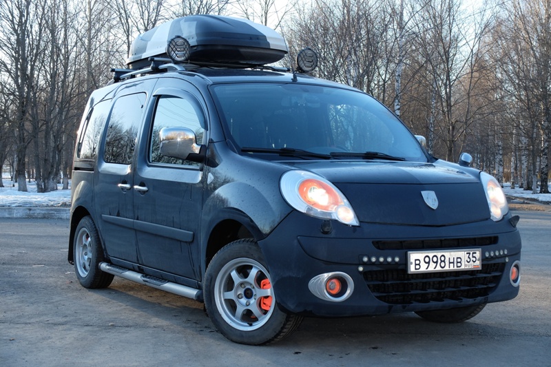

Фотки машины, сори что грязная, отключили воду на даче, да и дождь пошел :)
И самое забавное, на лете такое чувство, что шумней чем на зиме :)))

1. под крышкой д.б. хвостовик цапфы с гайкой. далее, по ситуации, если на цапфе есть ступица и диск крепится к ней, то нет проблем, а если диск является ступицей, то надо смотреть, как обустроена герметизация подшипника(скорее всего, подшипник герметичен в обе стороны, открыв крышку мы сразу увидим).
2. под крышку побрызгай(или помажь) медной(предпочтительно) или любой другой пластичной смазкой. на всякий случай, чтобы уменьшить вероятность попадания грязной воды или пыли.
3. про шумность: смени шины :)
если бы шины новые поставил, то шум должне несколько снизиться, после 500-1000 км пробега. а, так, да, после "липучки" запросто может быть шумнее. я тут, в каком-то треде хвастал про бридж экопия еп 850 в размере 205х70х15", сначала они были шумнее зимних бридж близзак vrx того же размера, а через 500-600 км стали тише и на стыках менее звонкие. фото бубликов этих там же выложил. в целом, Кангу, при движении на оборотах 3т и выше, весьма шумный. не хватает шумоизоляции моторного щита, причем, наружней. интересно, у дизельных модификаций есть шумоизоляция моторного отсека?
