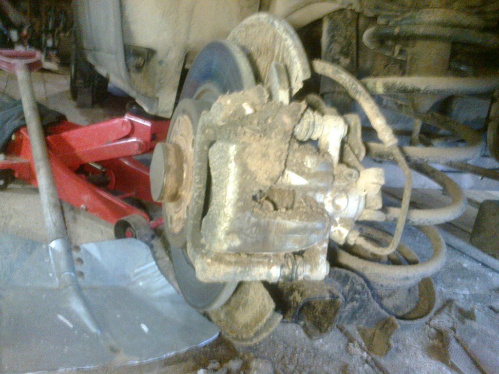

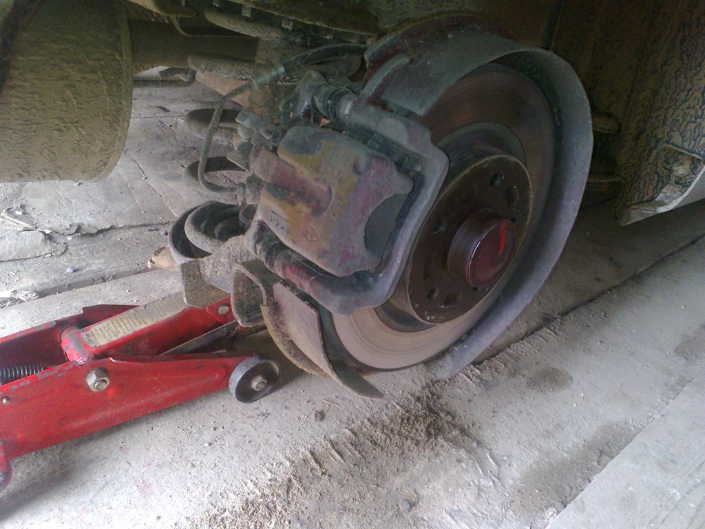

Вы не внимательно читаете мои сообщения.Моя машина эксплуатируется ежедневно,и если я поехал я должен обязательно проехать 60км дороги которая ПГС(песчано гравийная смесь)на которой лужи после дождя,таких дорог в России большинство,в отличии от той же Франции,(я ездил по Франции если что) потом будет асфальт,разный,весной он опять растаял.И чтобы набилось песку в суппорта не обязательно ездить по ступицу в грязи.Именно заваривание дырки в суппорте полностью снимает проблему.На 5600 км я поставил 3й!!!!! комплект колодок,причем у ОФ дилера думал они в курсе,им по уй ,колодки не гарантийный случай.До заваривания я наездил еще км500,внутренняя колодка опять успела подносится.Я заварил суппорт,колодки поменял местами,сейчас на спидометре уже 9600,и всё нормально.Я не теоретик,а практик который всю жизнь занимается эксплуатацией и ремонтом техники,по сравнению с многими экземплярами этой техники Кангуша - велосипед. Тормоза как я уже писал они не то что не греются,они вообще не нагреваются,можно ,только осторожно,даже потрогать тормозной диск руками после остановки!!!А вы ветер,выдувание грязи. Я предложил комплексное решение проблемы.А оно такое. 1.дырку в супорте закрыть(заварить,заклеить,и т.д. лучше заварить,2. сковородки поставить ,но так чтобы песок по за щитку не сыпался ,потом фотку выложу.Ну и литые диски чтобы всё насквозь было видно. Для тех кто с асфальта не съезжает или живет в Европе всё это не сильно актуально.Всё это как сейчас любят говорить ИМХО,но оно сделано и испытано,а уж дальше дело каждого повторять это или дальше в теорию углублятся. :)Жалко что я незнал проблему сразу,так с Кангу никогда не сталкивался.А в отзывах половина бред сивой кобылы.Такое впечатление что люди до Кангу ездили как минимум на Порш Кайен,с музыкой Марк Левинсон.Особенно когда пишут про дизель. :DФото "еще больного",какие колодки выживут в такой кофемолке.

Дедон69 писал(а)::)Жалко что я незнал проблему сразу,так с Кангу никогда не сталкивался.А в отзывах половина бред сивой кобылы.Такое впечатление что люди до Кангу ездили как минимум на Порш Кайен,с музыкой Марк Левинсон.Особенно когда пишут про дизель. :DФото "еще больного",какие колодки выживут в такой кофемолке.
судя по количеству грязи на картинке, среда обитания не для кангу с здт :)

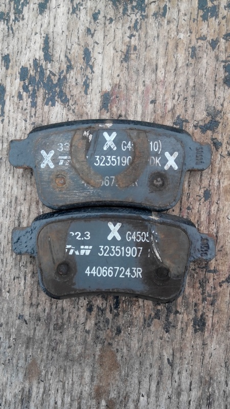

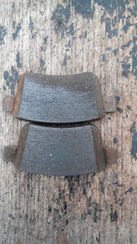

Сообщение Дедон69 » 03 май 2015, 18:05

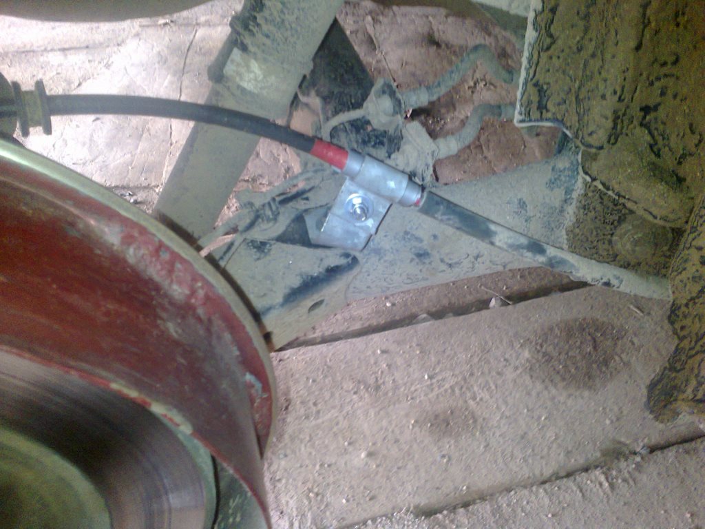

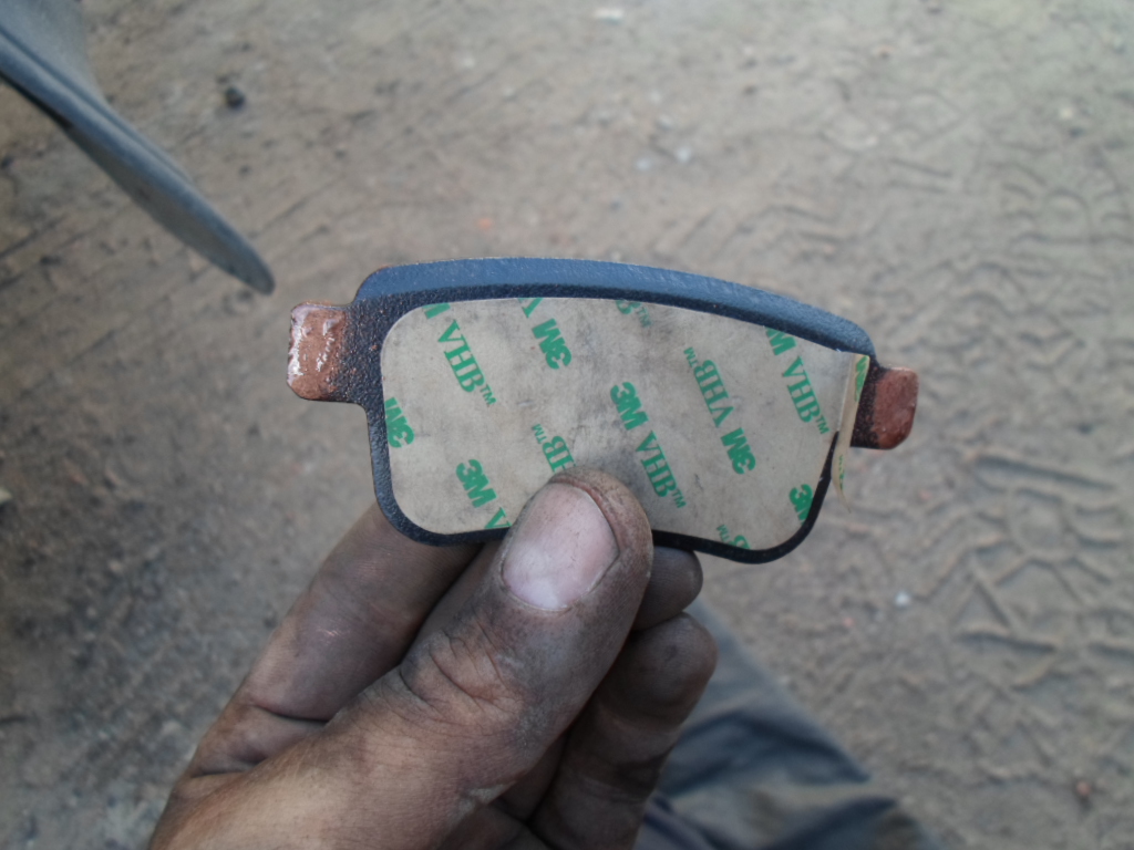

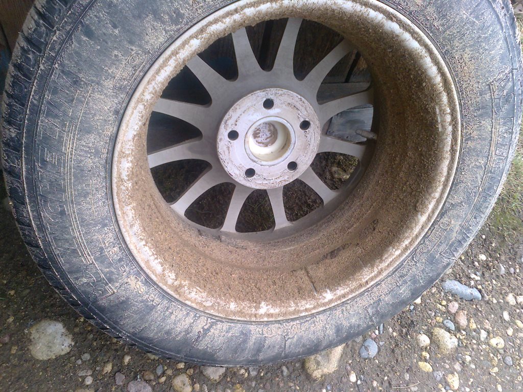

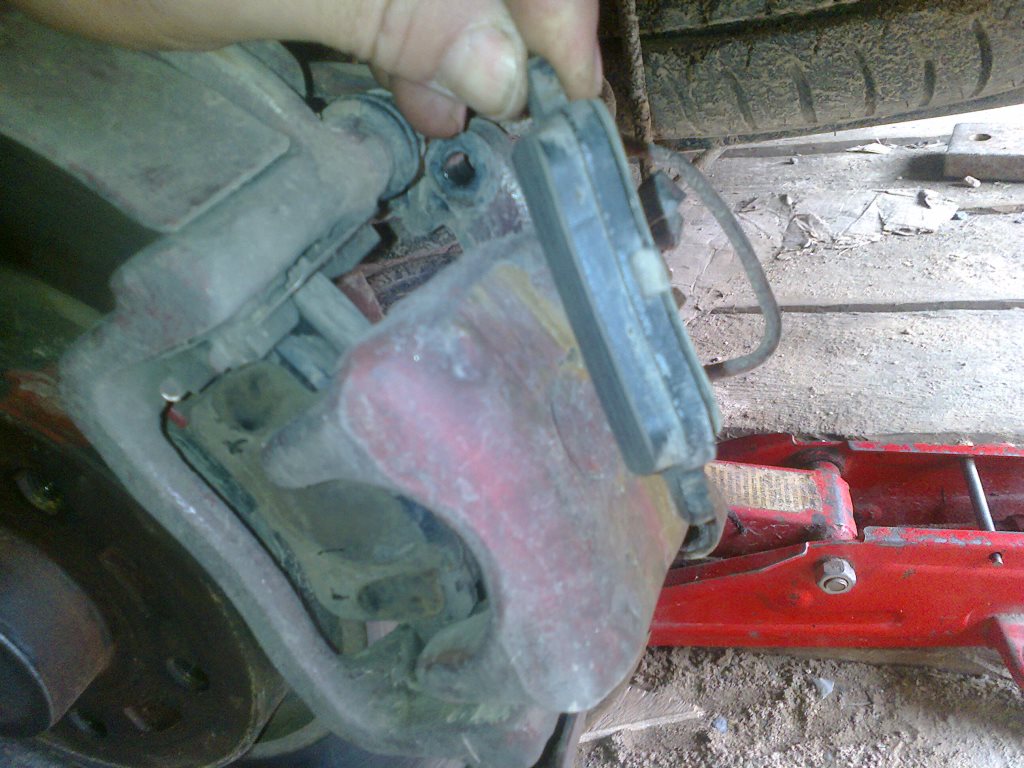

Еще про грязь на колесах.Пробег уже 10200.Последнее время в грязь по колено не лазал,просто ездил в дождь,как обычно не только по раздолбаному асфальту.Снял колеса,чтобы сделать крепление троса,еще в прошлый раз увидел что трос ручника трет,собственно его содрало в креплении до железа,заодно и посмотреть колодки.Все результаты на фото.Результату удивился даже сам,после двух замен содранных до железа колодок.А грязи у нас на дорогах столько что хватит на любой автомобиль. :D
Дедон69
Сообщения: 65
Откуда: Тверская обл.

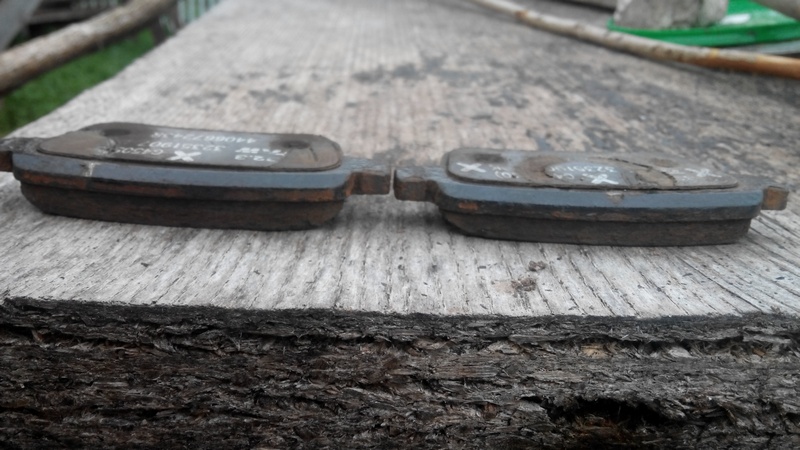

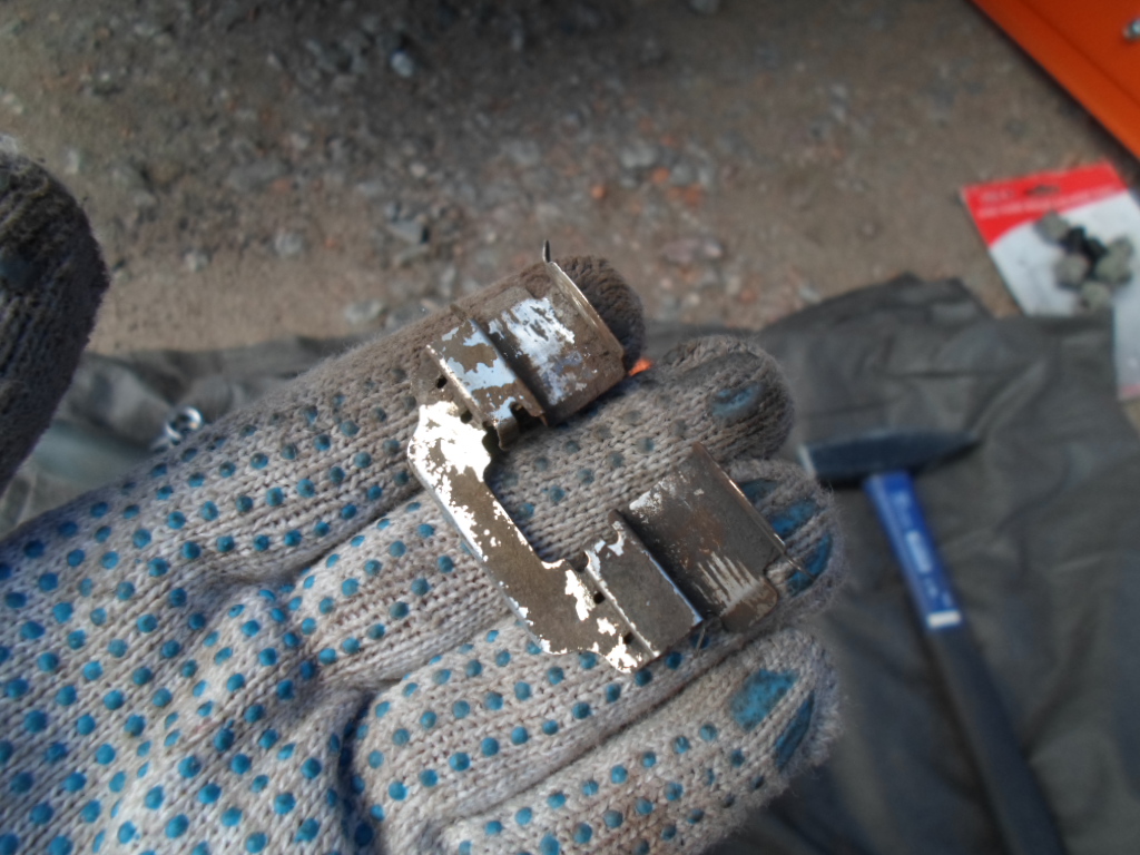

Был в субботу на ТО20, выявил, что колодки в ЗДТ плохо расходятся и колеса туго крутится, мол надо почистить противоскрипные пластины, работа стоит как замена колодок -2к. Делать ессно на ОД не стал, что я после Калины не разберусь что ли как почистить, тем более все инструменты есть.
Заглянул в эту тему, оказалось что ЗДТ слабое место на Кангу, частенько такая проблемка бывает как я понял, даже несмотря на то что грязезащитный щиток прикрывает практически весь проем во внутреннем диаметре колеса, 2мм зазор остается. Теперь мне стало понятно зачем французы такой щиток забабахали, но толку походу мало.
Вобщем раскидал я механизм, снял колодки, почистил мет. щеткой от окалины, почистил противоскрипные пластины, поставил их назад. Т.к. спец смазку МС1600, что брал для Калины забыл дома, помазал ухи колодок графиткой.
Блин как же там все плотно, колодку хрен назад вставишь, нето что без этих пластин на Калине вставлялись на раз. Не мудрено, что колодки будут плохо расходится, да еще если там грязью посыпать.
Внутренняя колодка, как и предполагалось изношена больше на 1-2мм чем наружная. с одной стороны даже немного неравномерно сносилась, видимо, как раз подклинила. Поменял колодки местами. Еще на 20-30 тык точно должно колодок хватить.
Вобщем походу теперь с заменой колес на лето надо будет проводить ревизию и чистку ЗДТ.
Через неделю надо будет проверить как колесо крутится, т.к. правое после сборки все равно туговато ходило, может колодки притрутся станет получше. А вот к левому вопросов не было.
После этого начинаешь вспоминать беззаботность на Калине. Где я в тормоза первые 3 года вообще не лазил, а когда полез то в передние чтобы просто поменять колодки. А задними только на 72тык озадачился. Правда было еще гар. замена задних колодок на 47тык.
А уж в задних барабанах я теперь только пользу вижу )) Че народ за ЗДТ носится.

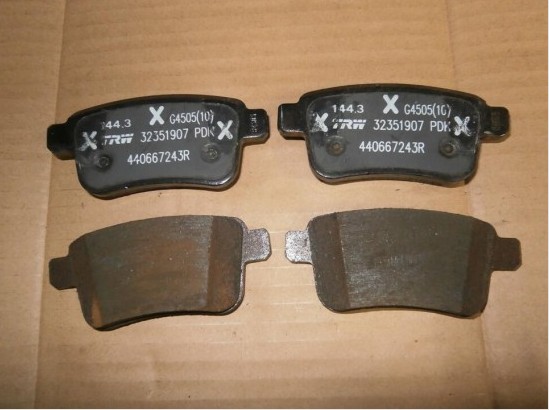

Колодки TRW, маркировка другая чем в 1 посте.

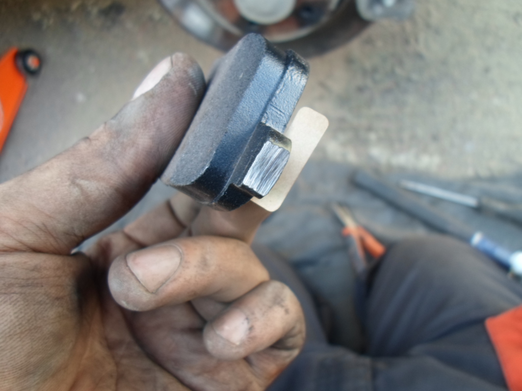

Re: Тормозные колодки (техн. информация; выбор)
Сообщение водолей » 18 май 2015, 15:29
Делал чистку - смазку пер. томозов.
Уши на колодках обточил на наждаке. Чуть свободно стали ходить.
Осенью зад. так же сделал. И сейчас крулились диски легко. Как бы и колодки мало потерлись.

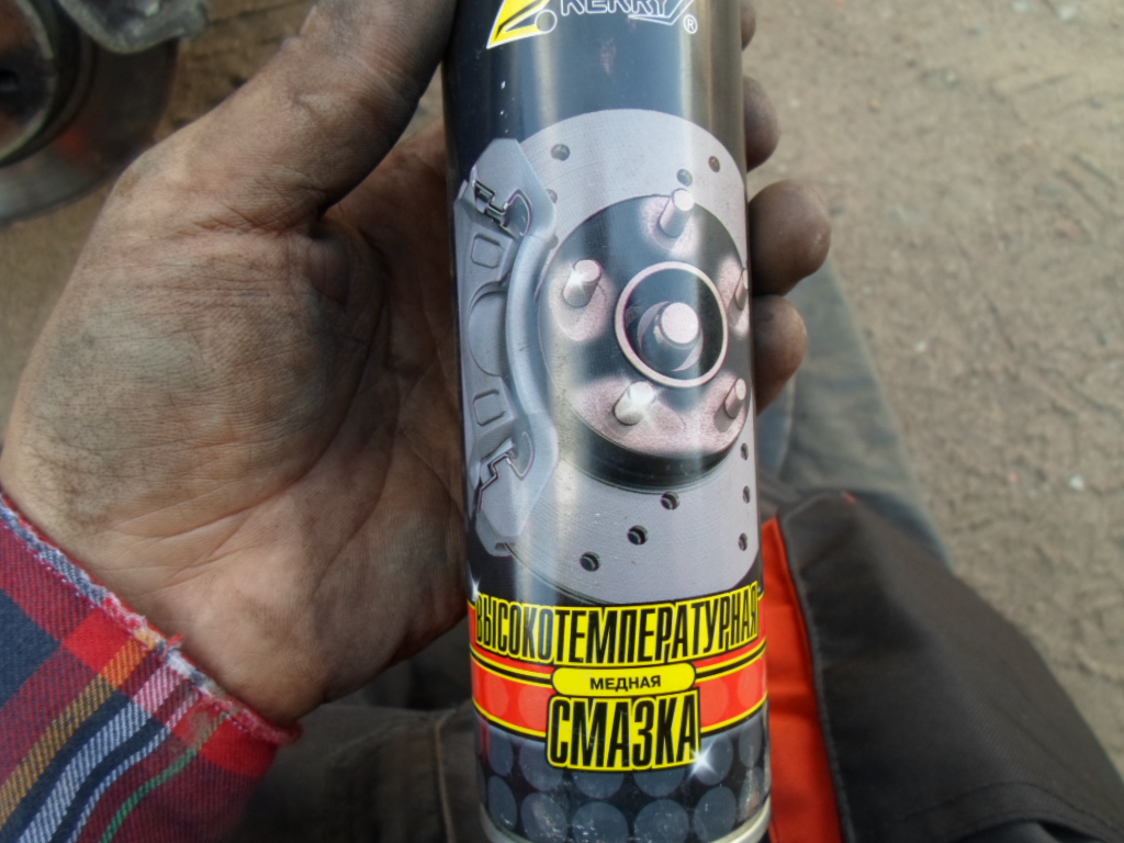

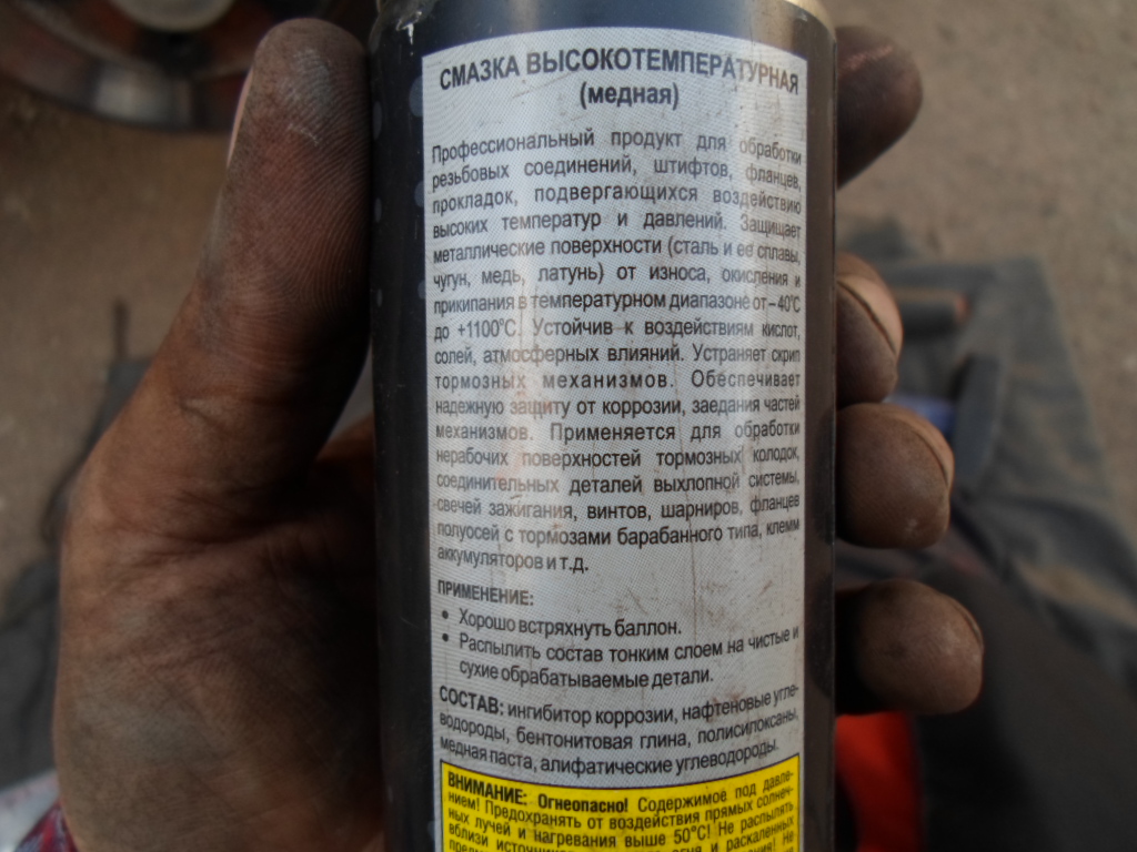

Реновод писал(а): Менял сам с очисткой суппортов и с использованием такой смазки http://www.auto49.ru/index.php?option=c ... m&id=90149
А ты этой MC1600 только колодки и пластины мазал или еще что? Я сам этой смазкой пользовался, мазал в том числе и пальцы, но у меня продолжительный тест не удался, машину продал.
Сообщение Реновод » 19 май 2015, 18:11
Мазал только торцы колодок и пластины по всей длине углубления. Пальцы снимал вместе с пыльниками, там было достаточно смазки смазки и нормальная по консистенции.Ставил на место-если надавить,они нормально отыгрывают обратно за счет разжатия пыльника.

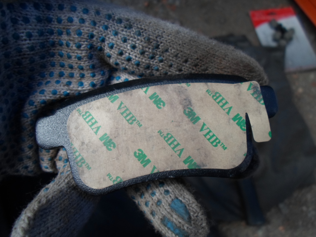

Еще вопрос, видел фотки, что некоторые колодки идут с лентой 3М. Это чтобы они приклеились что-ли? К цилиндру и подвижной скобе?
Касательно МС1600 ей же еще и сторону колодки где маркировка мажут, чтобы трения между поршнем и колодкой не было и аналогично с другой стороны у второй колодки где скоба.
Я так мазал на Калине, после этого скрипа при торможении не было вообще. Да и сама смазка после поездок по воде и т.д. не куда не делась.
Еще 5 копеек за колодки АТЕ, которые использовал на Калине, после их использования износ, что внутренней, что наружной колодок стал равномерным, отличался от силы на 1мм. Причем на за 50тык колодки сносились только на 50%, пришлось заменить снова на АТЕ по причине замены дисков, колодки аж жалко было менять с 50% износом.
А до этого на заводских (ТИИР) за 45 тык износ внутренней был почти в ноль, а наружная наверно остаток 30%. Далее поменялись на АТЕ и износ равномерный (см выше).
Так что, по мне так еще дело в колодках может быть. Но тут еще был точно один фактор, заводские колодки скрипели в пробочном режиме, из-за этого обычно тормозишь мягко и работает судя по всему сначала только колодка та, что со стороны цилиндра. АТЕ не скрипели потому и жал более уверенно и износ равномерный.
Хотя в случае ТРВ и Кангу, у меня не чего не скрипит, жму уверенно, но не резко, возможно тоже плавно, т.к. торможение двигателем на дизеле хуже получается чем на Калине, в итоге берегу колодки, а оно вот оно как выходит, износ тоже у внутренней больше. Но т.к. я колодки махнул местами, думаю должно теперь паритетно пойти к их полной кончине, аминь.

Не скажу про другие,но колодки Textar идут с пленкой, только не 3М, а защитной, которую нужно снять при установке, на колодке остается липкая поверхность.
Про смазывание тыльной стороны колодок в первый раз слышу и не вижу в этом целесообразности. Там трения никакого нет, все статично (поршень относительно колодки).

Т.е. липкая лента как раз чтобы колодка прилепилась к поршне/скобе и ходила равномерно + не стучала.

По поводу афтермаркет. А как взять оригинал, если номерок, что написан на моей задней колодке даже не бьется в экзисте и автодоке?

Darkon писал(а):По поводу афтермаркет. А как взять оригинал, если номерок, что написан на моей задней колодке даже не бьется в экзисте и автодоке?
Номер этот: 7701209869?
Его кросс: 440606267R
Сообщения: 258
Авто: VW Golf2 gti
Сообщение Darkon » 20 май 2015, 12:13
номер 440667243R, фотки наверху этой страницы.
в гугле только 2 ссылки
оригинал задние
Сообщение alexradio » 20 май 2015, 12:24
Darkon писал(а):номер 440667243R, фотки наверху этой страницы.
там может быть нанесен технологический номер, по которому нет кроссов и замен в каталоге Рено
а в каталоге указывается номер, по которому можно приобрести оригинальную деталь.
такое бывает. и не только у Рено. и не только с колодками.
ps http://www.eurofrance.pl/pl/p/Klocki-Ha ... 267R/16538

Сообщение kom-post » 01 авг 2015, 00:09
При каждой замене задних колодок замучился их выбивать (внутренние). а потом еле вставлять новые. Под противовибрационной скобкой из нержавейки постоянно накапливается грязь и ржавчина и они сдавливают колодки. Пришлось все чистить под скобками. Немного постучал отверткой ударной, сбил приличные слои ржавчины, но под некоторыми углами не получилось хорошо выскоблить. Подточил чуть-чуть колодки с торцов и смазал медной смазкой. Надеюсь поможет.

kom-post писал(а):Под противовибрационной скобкой из нержавейки постоянно накапливается грязь и ржавчина и они сдавливают колодки.
А колодки Delphi не комплектуются новыми скобами?

Сообщение kom-post » 01 авг 2015, 23:35
нет. там только клеевой слой, чтоб цилиндр не крутился.
... даже и не знал, что какие-то комплектуются :shock:

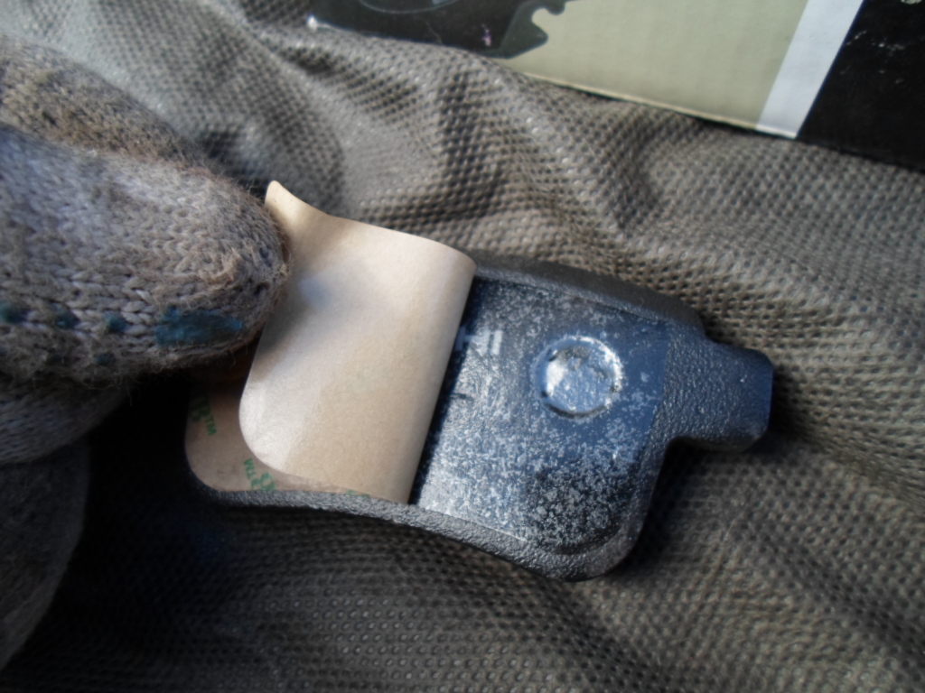

Textar комплектуются и шумоподавляющими вставками, и болтами крепления направляющих пальцев. Правда последних идет всего два вместо четырех :o :
http://uzlec.ru/zamen-zadnix-tormoznyx- ... oo-ii.html
http://uzlec.ru/zamen-perednix-tormozny ... oo-ii.html
Сообщение acuaspas » 04 авг 2015, 08:18
заказывал 2469201 Textar пластины отсутствуют(колодки и 2 болта)
ATE 13046027442 идут с пластинами,2 болта.

На задней оси один хрен каждый год меняю (внутр. колодка в ноль уходит, хоть там обсмазывайся, но защ. кастрюли не буду ставить)), поэтому с выбором не заморачиваюсь. последний раз ставил трв, т.к. других не было.

Сегодня переобувался и обнаружил что сзади справа с внутреннеей стороны колодка раскрошилась и отвалился угол... менял два года назад, колодки Textar. Заказал cейчас колодки Remsa

Спасибо - Дедон69 за идею . Ставил зимнюю резину, осмотрел, продул.
От 19 апреля сообщение мое, залепил окно битумаксом.
Износа почти нет ! Как и грязи , по сравнению с прошлым. :) :) :)

Сообщение водолей » 12 окт 2015, 20:17
STP сильвер - 3мм. Фото выше.
