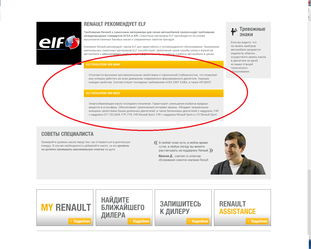

Сообщение ivas777 » 07 апр 2014, 10:03
Всё зависит от наличия сажевого фильтра, как я понял, и от этого уже пляшут реношники. Вот наши дизелисты что о масле пишут: viewtopic.php?f=18&t=320
А эта муторная табличка по маслу (скачиваемый файл) от Рено (с корректировками в 2011г) ) : viewtopic.php?f=2&t=1909&p=12794#p12794
Денис, как понимаю, тебя интересует на долив масло? Если так, то думаешь, что оно пригодится?)) Судя по нашей дизельной ветке, поджирания масла не замечено (уж на исправных точно не д.б., как мне думается).
п.с. но привычка после ягоды сильнее, сам вожу литруху антифриза :lol:
п.п.с. вот Рено чего на оф. сайте пишет про масла, а вообще не мучайся, дилер тебе точно подскажет- что залито в твой движок :) И если что, то у него же и купишь литрушку на долив для спокойствия :)
Т.к. у нас нет противосажевого фильтра и допуск RN700 или RN710, по 710 подходит только вышеописанный Elf Evol SXR.
