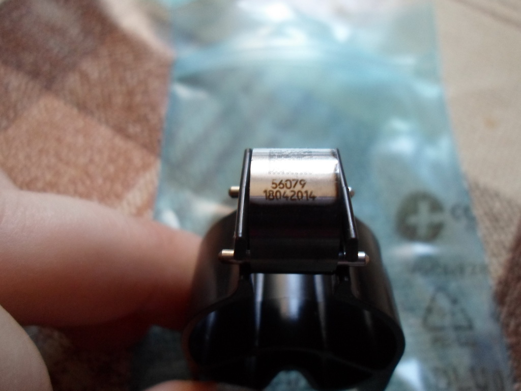

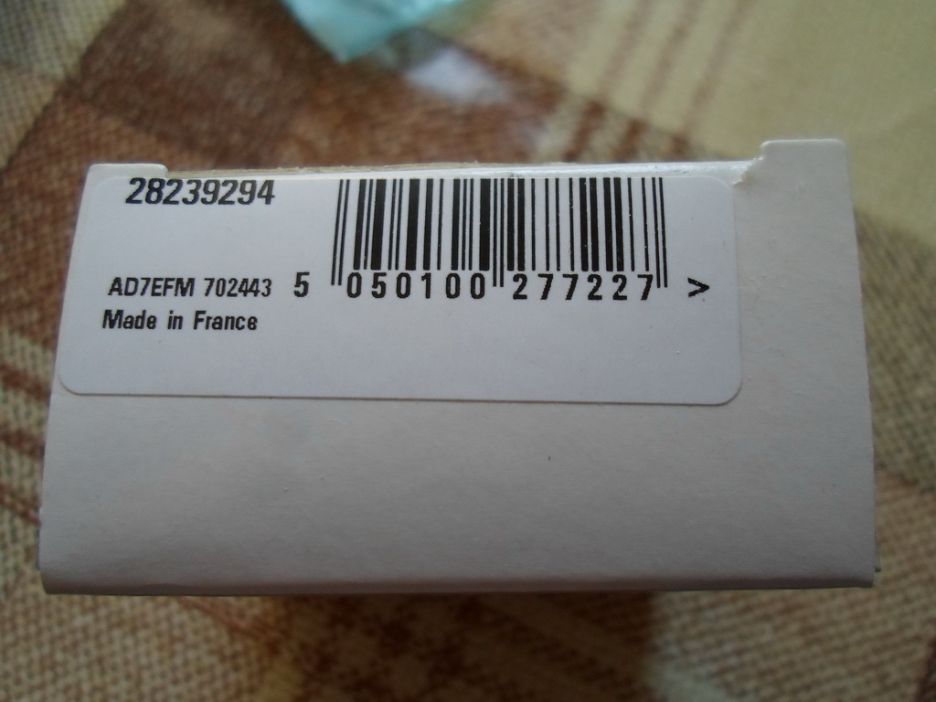

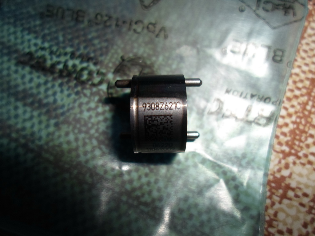

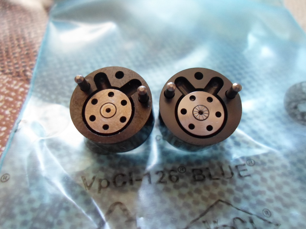

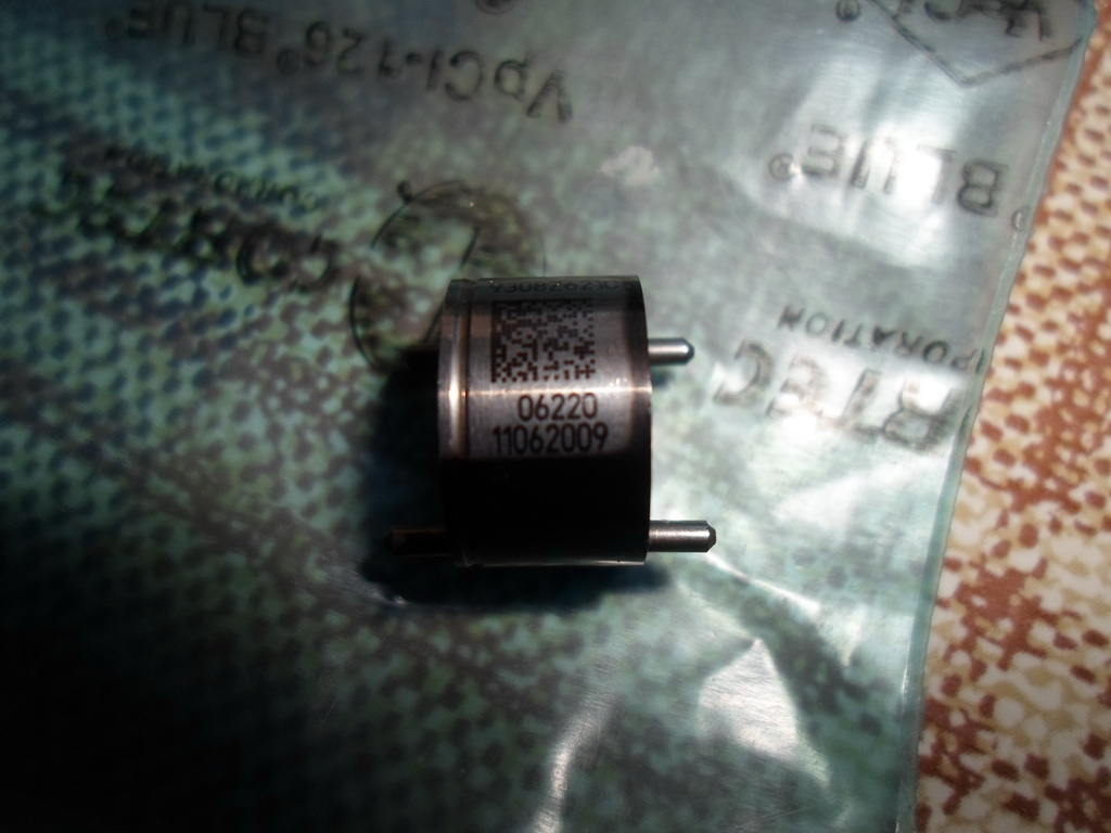

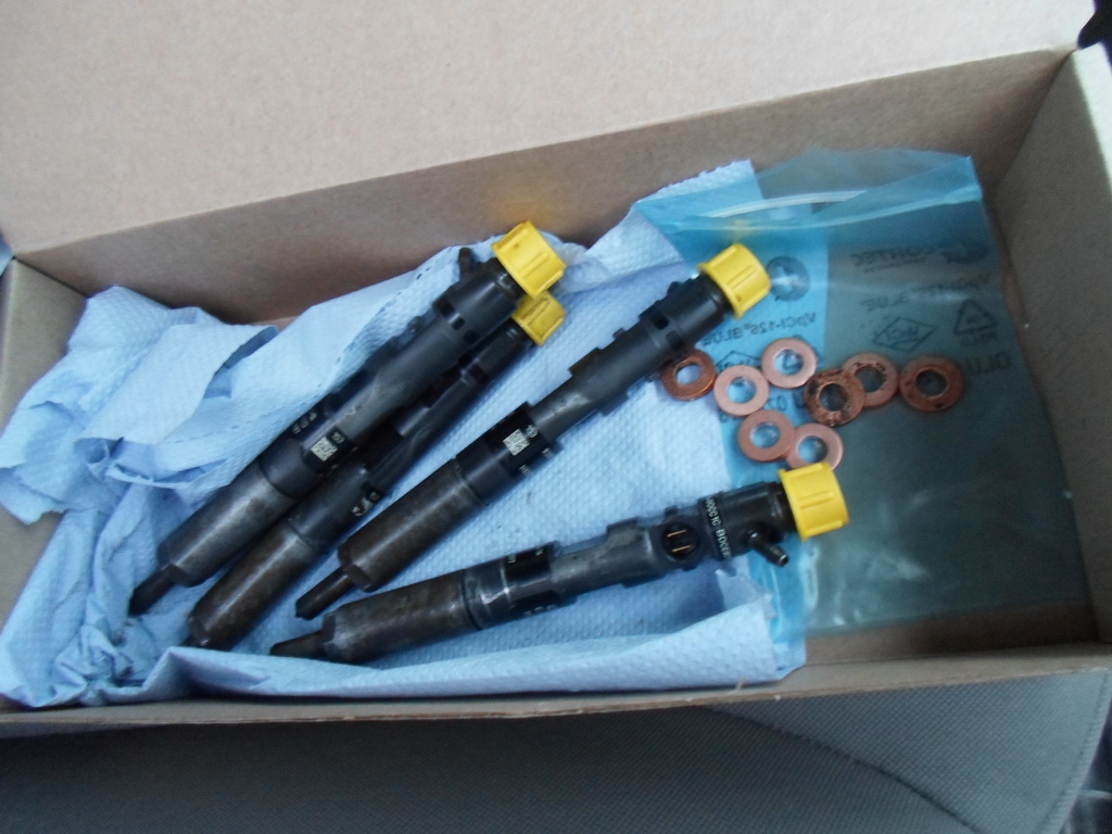

у когото есть опыт ремонта форсунок?
заказал клапана форсунок делфи ещё непришли, продавец говорит оригинал,
хотелось бы узнать как отличить оригинал от подделки

неужеле никто несталкивался с ремонтом форсунок? я на днях буду делать их. скоро придут клапана по почте,собрал много информации , потом отпишусь.
только единственный вопрос мучит, как оригинал от китая отличить?

Сообщение Андрей1 » 09 апр 2013, 08:40
всё гуд , вчера получил вечером клапана , исразу в бой, поменял в гараже сам, и сразу положительный результат, двиг на ХХ перестал дёргаться + тяга

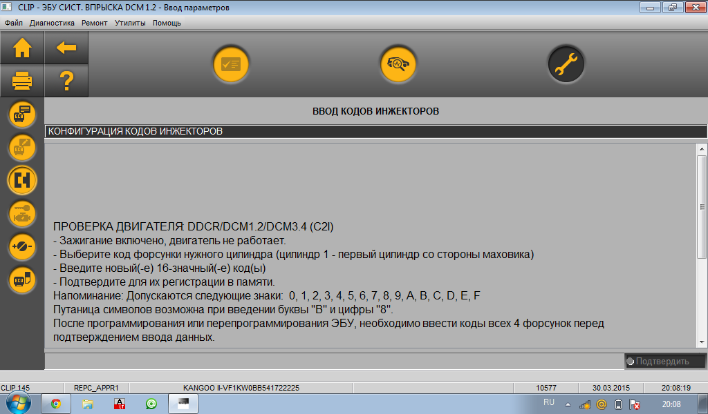

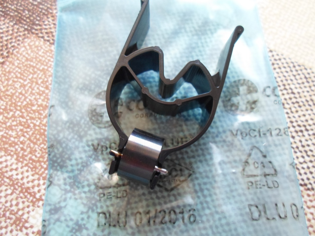

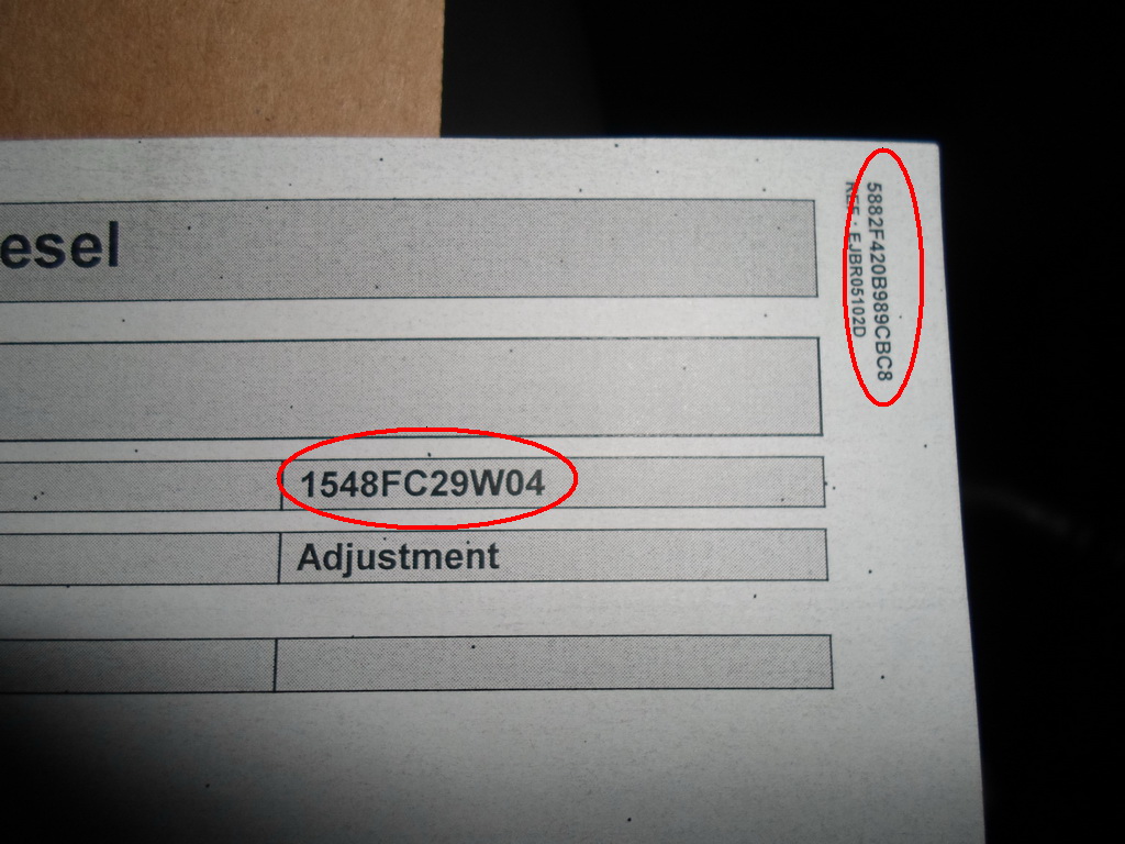

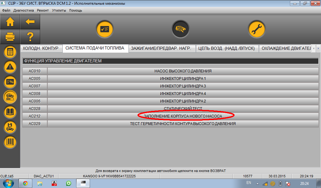

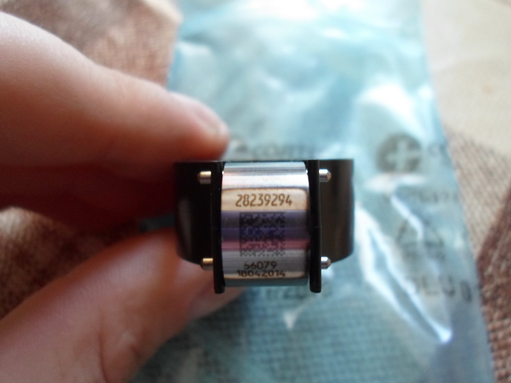

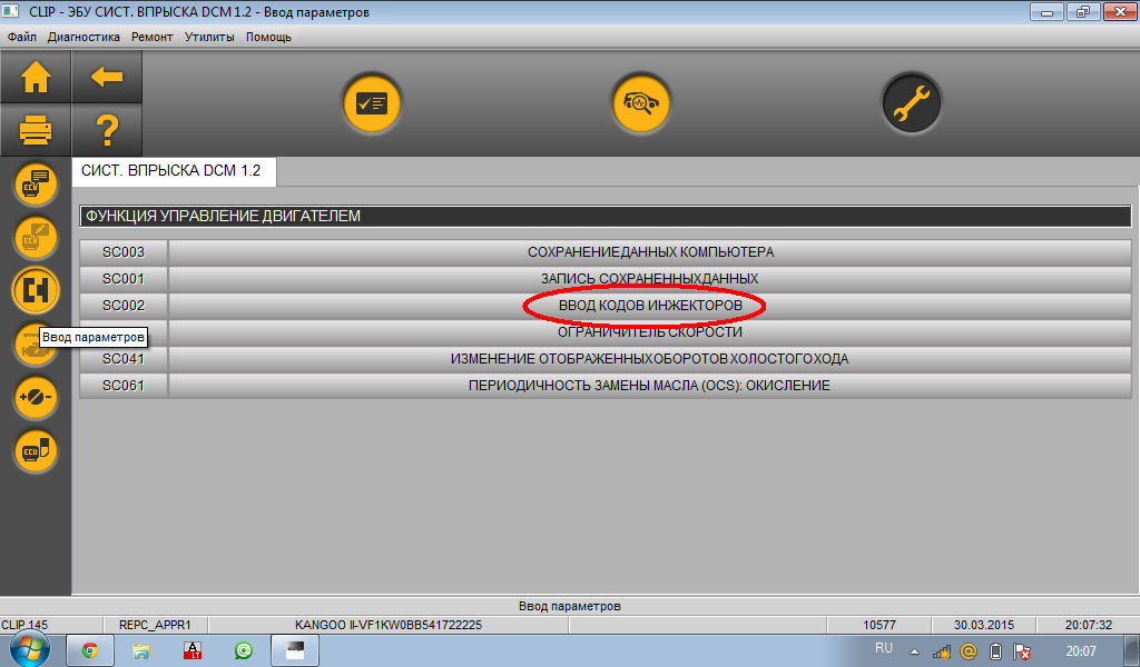

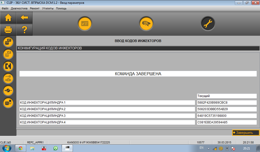

Сообщение saamsamich » 23 ноя 2014, 13:58

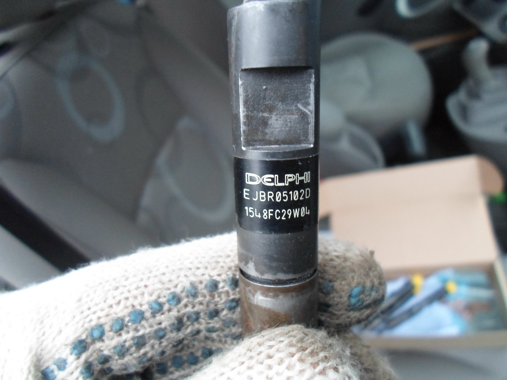

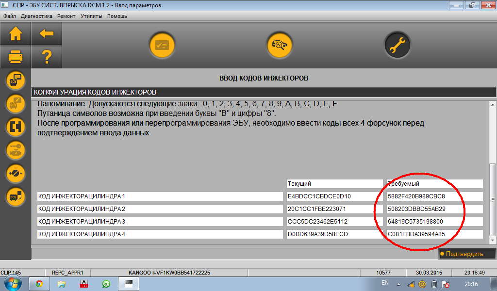

Доброго времени суток всем форумчанам. Хочу поделиться своим опытом ремонта форсунок Делфи. Началось всё с того, что машина перестала заводиться при минусовой температуре ,жена стала понемногу выносить мне мозг-в основном она ездит на кангушке. Облазил все форумы, поднакопил информации и решил, что надо в первую очередь приобрести Кан Клип. Выписал на Алиэкспресс-4500 руб. Сделал Клипом тест форсунок (по диалоджису-слив топлива в обратку не более 45 ml за время теста), а у меня на всех форсунках-больше 100ml. На том же Алиэкспресс заказал клапана для форсунок-8300 руб. Причем продавец пишет честно, что низкого качества сделано в Китае стоит 30$, высокого качества сделано в Китае стоит 50$, оригинал из франции стоит 88$. Заказал золотую середину-по 50$. Пришли в оригинальной упаковке, на коробочках написано мад ин франс. Менял сам, соблюдая стерильность (как написано в диалоджике). Менял по одной форсунке. Т.е.- снимал форсунку, перебирал, ставил, заводил, проезжал примерно 20км, затем снимал следующую. Результат радует-машинка шепчет, движок стал работать ровнее, пробовал заводить при -15 (больше морозов пока не было) - заводится с пол-пинка. Ну и жена конечно довольна... Если кому интересны подробности-пишите отвечу.
saamsamich
Сообщения: 7
Зарегистрирован: 15 ноя 2013, 19:55
Авто: рено кангу2

Сообщение saamsamich » 29 дек 2014, 09:22
endurist писал(а):Всем доброго времени суток Кто знает подскажите какой временной интервал и количество топлива должны быть при замере обратки на форсунках Топливная-DELPHI 2009 год Заранее благодарен за ответ
Замер обратки на форсунках делается с помощью кан клипа. Включается режим "тест форсунок". Двигатель во время теста работает на разных оборотах то набирает обороты то сбрасывает. Количество топлива в обратке-не более 45ml за время теста.

Сообщение proxe » 04 янв 2015, 19:22
Как узнать, какие клапана подходят к моим форсункам? (у меня Kangoo II 2008 k9k 802 )
На одном из интернет магазинов запчастями мне выдали ответ 28239294/9308-621c, но там же написано, что это евро-3. У меня же двигатель евро-4 и по идее подходят 28239295/9308-622b...
Есть ли способ без снятия и разборки форсунок узнать нужный клапан?
proxe
Зарегистрирован: 03 янв 2015, 18:15
Авто: Kangoo II K9K 802
Re: ремонт форсунок
Сообщение zodiak » 05 янв 2015, 12:28
proxe писал(а):Как узнать, какие клапана подходят к моим форсункам? (у меня Kangoo II 2008 k9k 802 )
У меня такой же двигатель клапана ставил 28239294/9308-621с.

Сообщение kom-post » 27 мар 2015, 01:46
сегодня поменял оставшиеся 3 клапана в форсунках.
вот старый клапан. все 4 в итоге 621С 2009г
вот новый
вот чем отличаются. слева старый, справа новый
при снятии/установки форсунки нужна звездочка Т45 (у меня была Т40, но люфтила сильно)

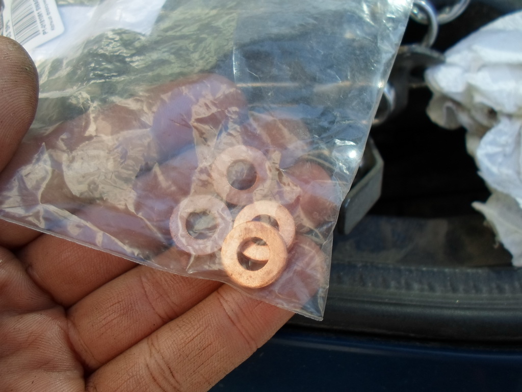

поменял и шайбы

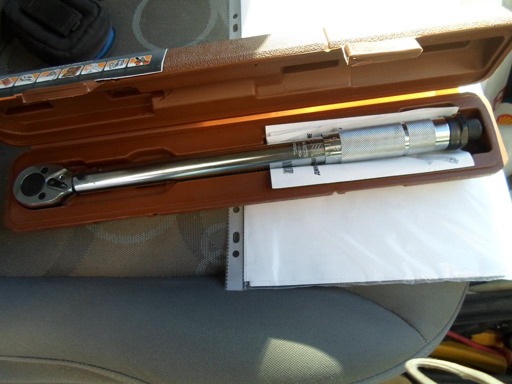

купил ключ динамометрический
в итоге все равно ошибка по давлению :cry:

Внимание, ПОДДЕЛКА!!!
http://www.delphi-spb.ru/files/pdf/150210_28239294.pdf

Сегодня снял опять все форсунки и поехал в питерский Делфи-Сервис для присвоения СиТуАй кода.
отдали вот с такими колпачками, приятно :)
вот протокол присвоения кода
слева серийник самой форсунки, а справа сгенерированный код
сверил все серийники
ввел все коды через Клип
после прописки выполнил функцию заполнения насоса, т.к. снимая стравил топливо с рампы.
вот сама стоимость сего мероприятия
по 1000р за каждую форсунку и по 80р за шайбы (кстати дешево).
в итоге, приемистость улучшилась, но ошибка все равно вылетает. придется через месяц все-таки искать новый клапан-регулятор (если ничего нового не накопаю).
