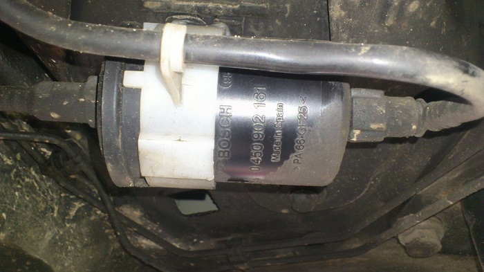

:shock: Нашел у себя второй топливный фильтр такой же как у бензиновых стоял раньше был в шоке

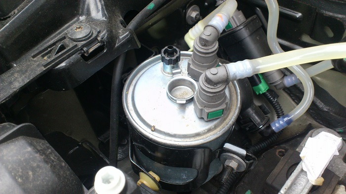

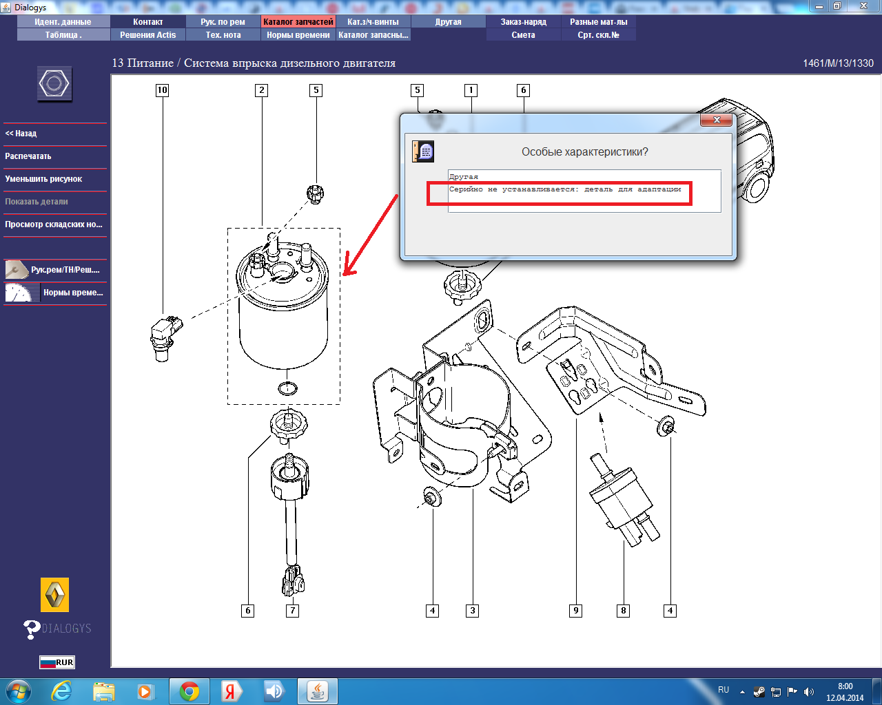

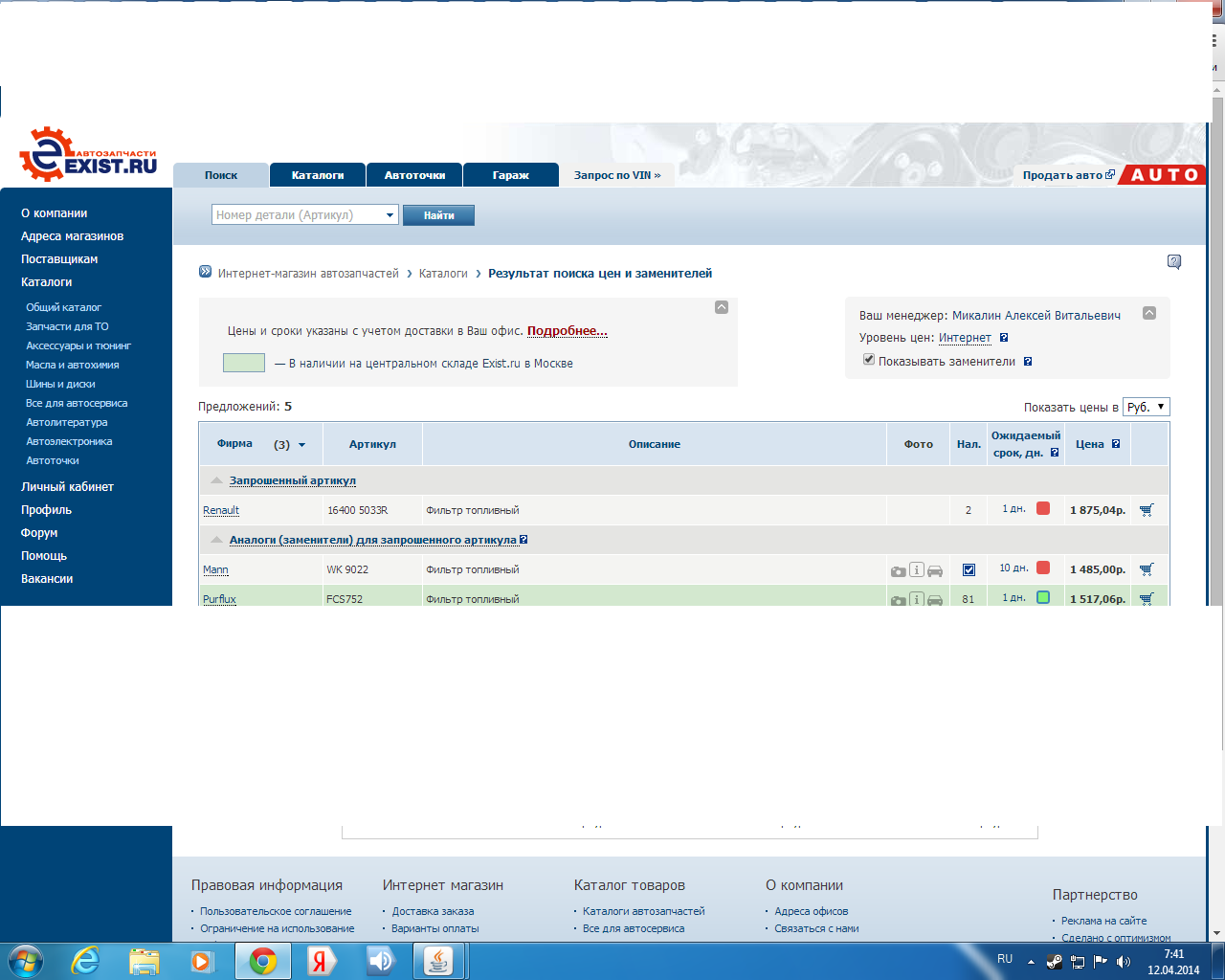

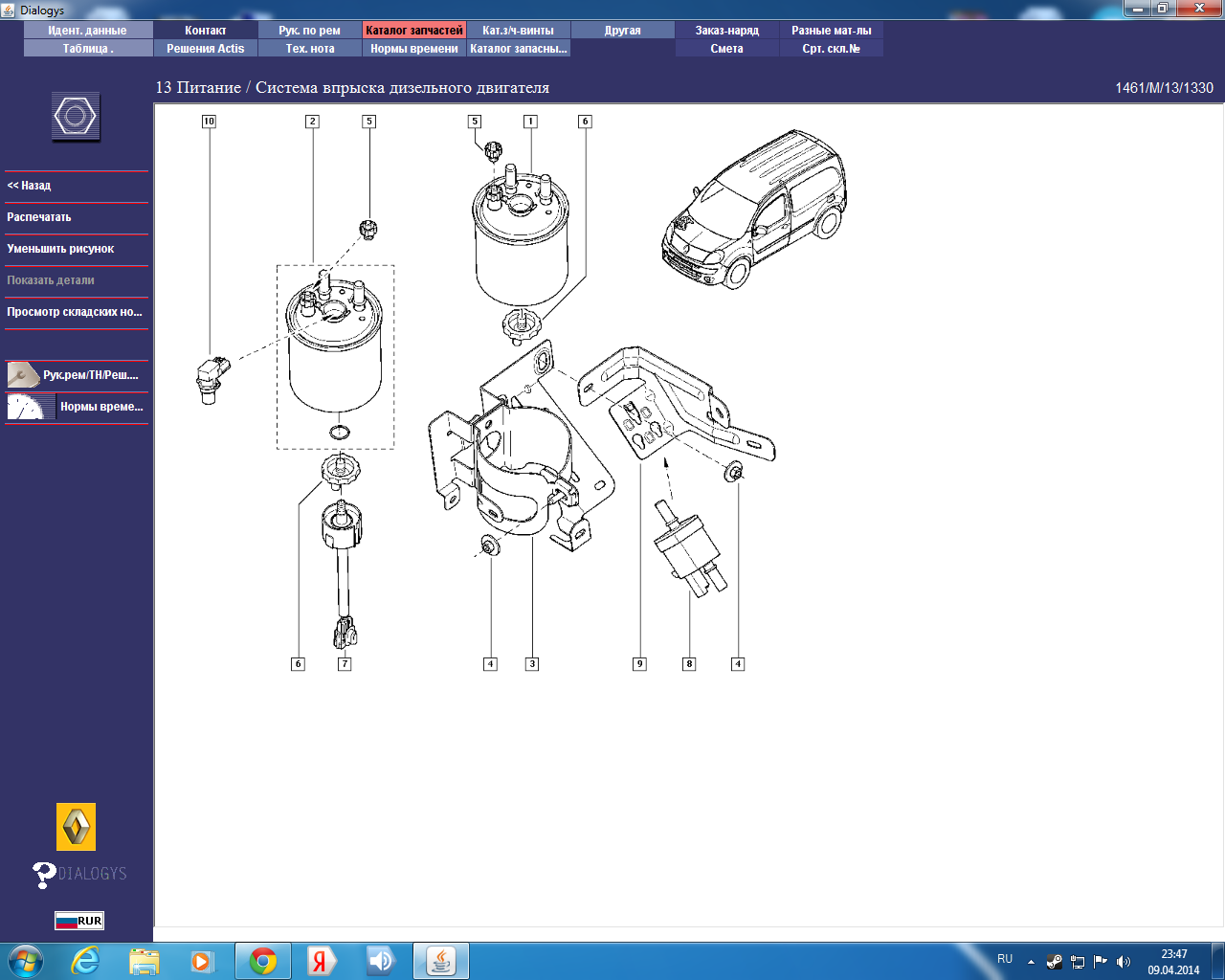

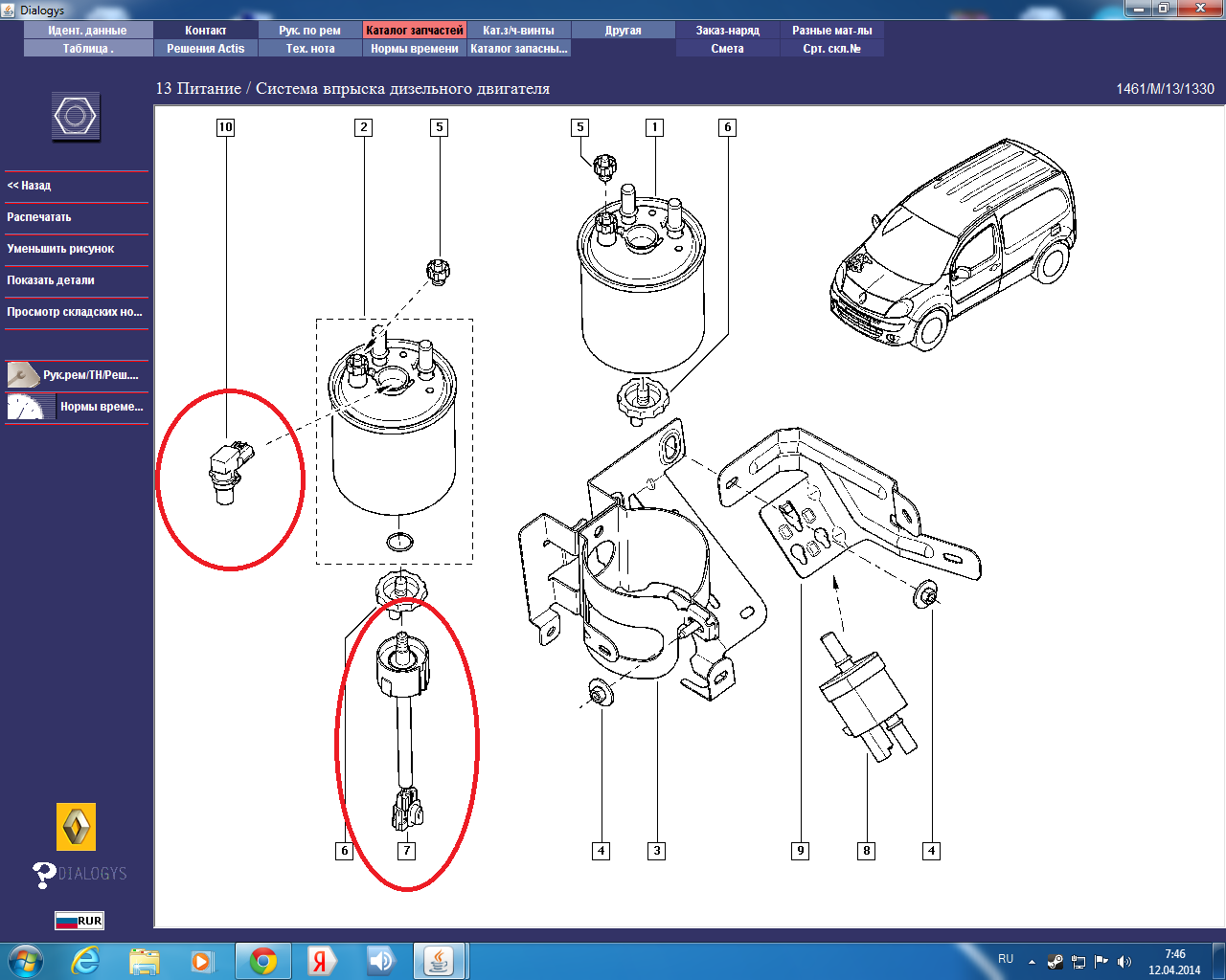

Купил через интернет фильтр ПУРФЛЮКС , а в нем не оказалось отверстия для датчика воды.В каталоге не было , даже не знаю как объяснить , разъяснения про эту дырку? Как правильно подобрать фильтр .У меня дизель 2010г.в. 68л.с.-50квт

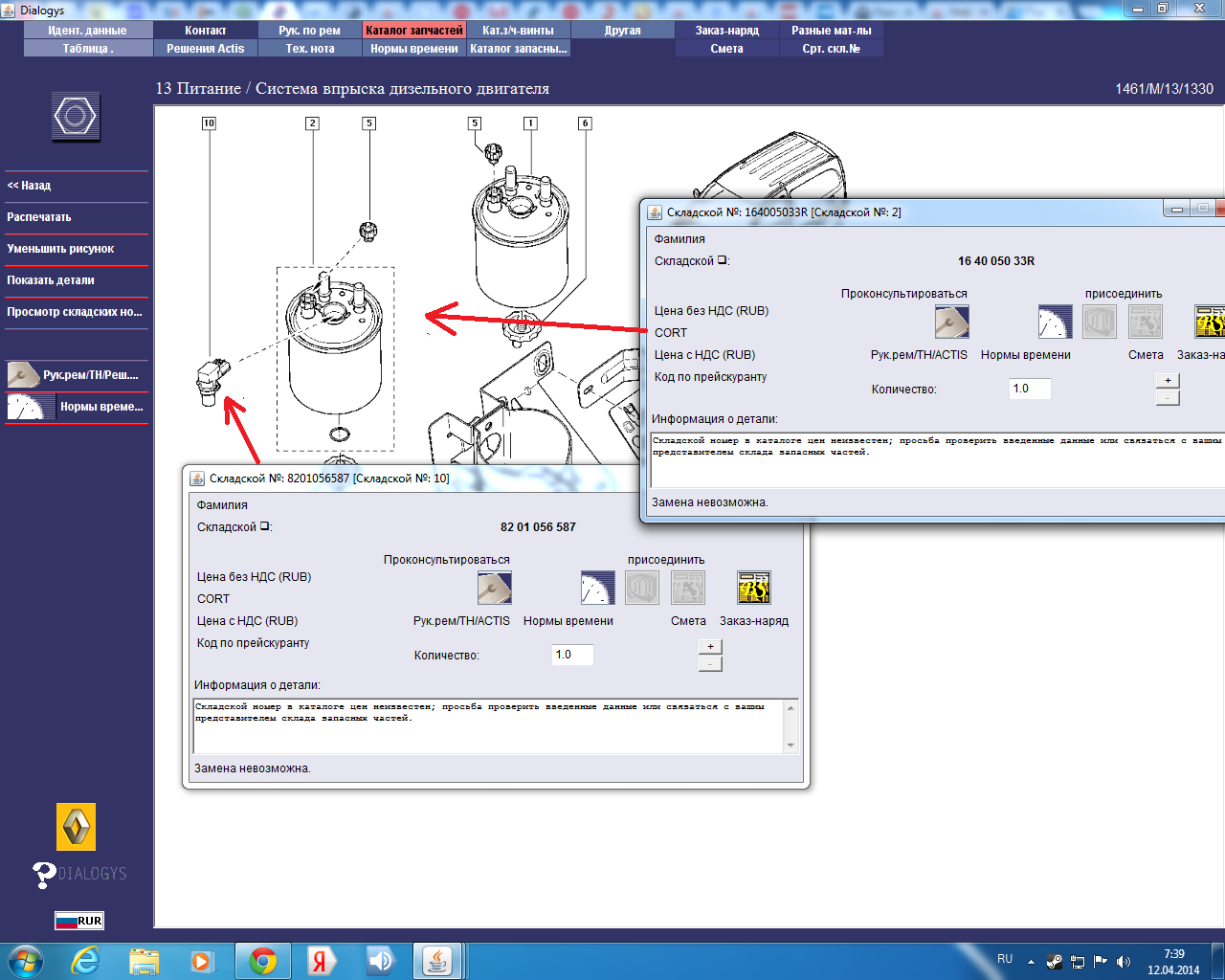

biser писал(а):Купил через интернет фильтр ПУРФЛЮКС , а в нем не оказалось отверстия для датчика воды.В каталоге не было , даже не знаю как объяснить , разъяснения про эту дырку? Как правильно подобрать фильтр .У меня дизель 2010г.в. 68л.с.-50квт
А покупали этот "неоригинал" по оригинальному номеру фильтра (т.е. поиск заменителей по оригинальному №з/ч)?
Может не для своей комплектации или т.п. приобрели фильтр?
Надо бы или по вин№ приобретать или... пробовать по диалоджису смореть оригинальный №фильтра, а уже по нему искать альтернативу (но опять-таки есть шанс купить по вине продавцов не тот фильтр, даже зная № оригинальной з/ч).
Чтобы посмотреть для начала по диалоджису оригинальный код з/ч, нужны данные по авто: тип двигла (к примеру: к9к 804 или 812 или... и т.д.), а лучше все данные с наклейки овальной на стойке дверной (кроме вина и №двигла). Если я Вас неправильно понял, то не пинайте сильно :)

Сообщение gerkules » 11 ноя 2013, 20:48
где маленький стоит?
Сообщения: 129
Авто: kangoo II 1.5
Re: Топливный фильтр
Сообщение Orehovo-zuevo » 11 ноя 2013, 21:24
Под днищем машины около бака.

Сообщение Rammstern » 07 апр 2014, 19:54
ton писал(а):К топливному фильтру подходит 3 эл.провода. (два из них потолще).
Фото можно? У меня на фильтре ничего нет. зато есть отдельно проточный подогреватель топлива. С ним не путаешь?

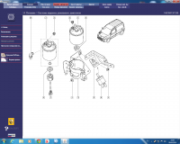

Сообщение Darkon » 09 апр 2014, 02:47
Вот схема нашего с ton k9k802:
449 -подогреватель, у нас такого вроде нет.
414 - ТФ, так вот клемма не так как тут, а сверху фильтра, и 3 провода подходит.
Сообщение Rammstern » 09 апр 2014, 12:01
Darkon писал(а):449 -подогреватель, у нас такого вроде нет..
Плохо - грамотная штука. Для зимы я б даже сказал архинужная.
Darkon писал(а):414 - ТФ, так вот клемма не так как тут, а сверху фильтра, и 3 провода подходит.
Понятно, но про фильтры со встроенным подогревателем не слышал даже. Да и врядли такие в природе существуют - дорого это, раз в 10 тысяч нагревательный элемент в помойку отправлять.

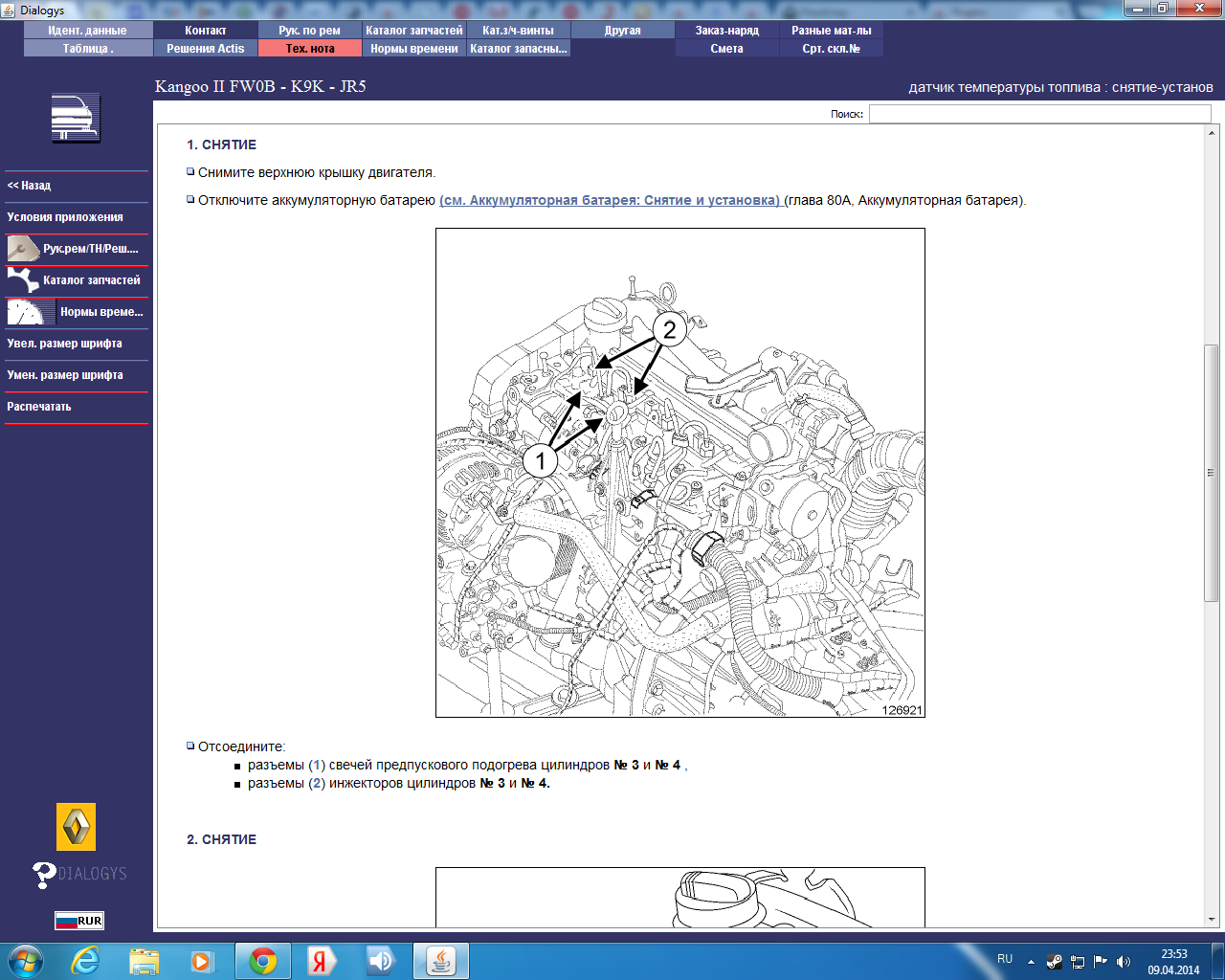

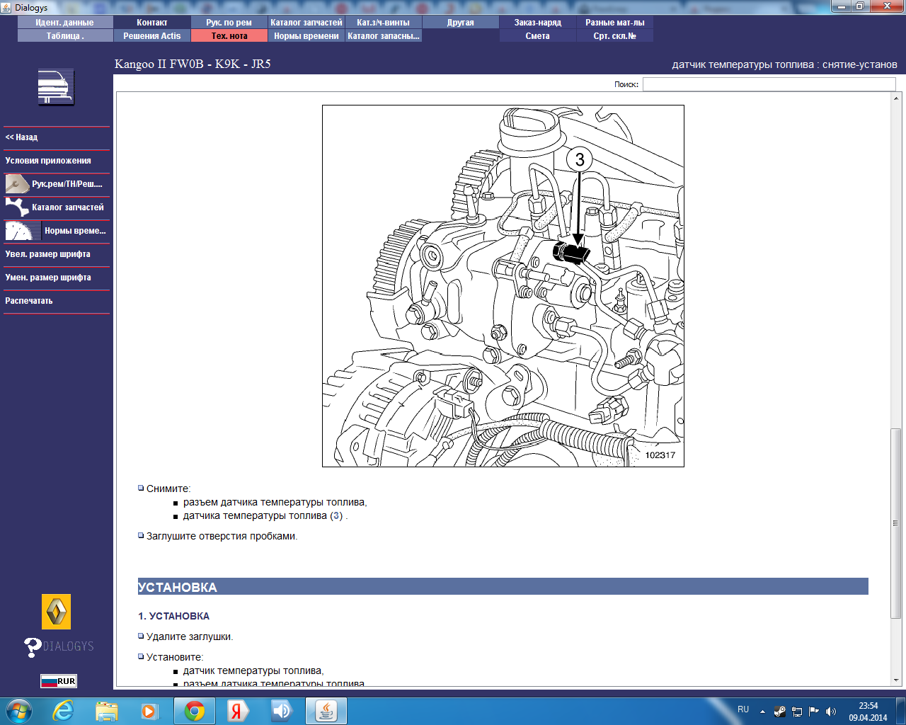

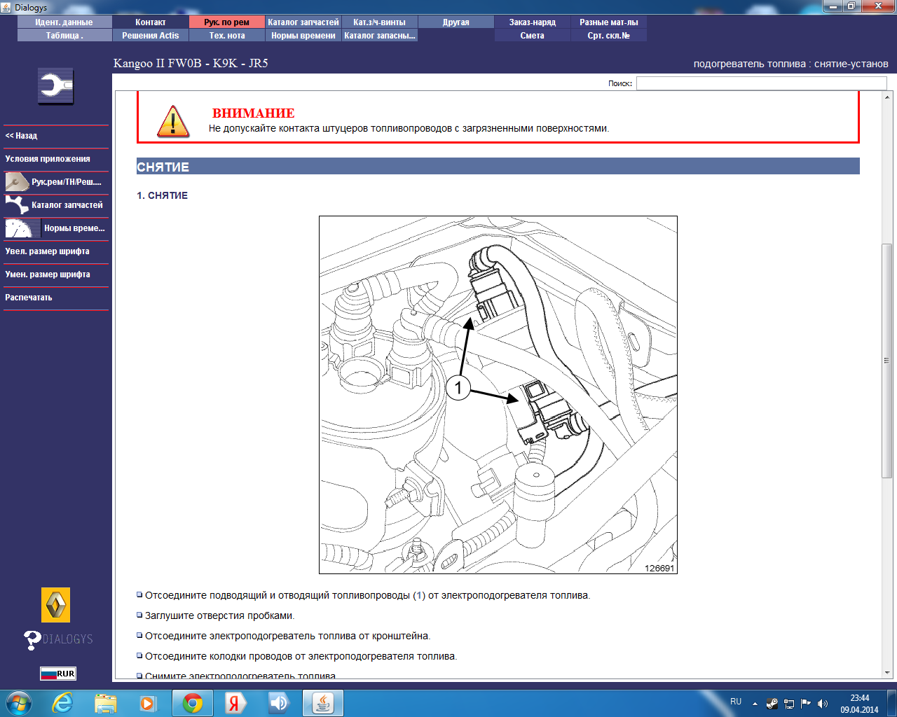

Сообщение ivas777 » 10 апр 2014, 00:54
Вообще диалоджис говорит об отдельном подогревателе на этом движке. Может чего изменилось?!
И даже, как я понял, д.б. датчик температуры топлива.
Датчик температуры топлива

Да подогреватель внутри, лучше бы проточный подогреватель отдельно, как на рисунке, так фильтр дороже будет. Акб пока не смотрел

Сообщение Darkon » 10 апр 2014, 00:57
вот - позиции 10,6,7 это у нас есть. Игорь, что там написано?
Рядом с грушей у нас пусто :(
Сообщение Darkon » 10 апр 2014, 01:00
Дак может в фильтре только углубление под вставляемый подогреватель? Тогда фильтр не должен быть дороже.
Сообщение ivas777 » 10 апр 2014, 01:04
Darkon писал(а):вот - позиции 10,6,7 это у нас есть. Игорь, что там написано?
Увы, ничего на двух позициях, а на одной позиции по-лягушачьи. Номера подогревателя не даёт.
Вот здесь про проточный подогреватель топлива (уж не знаю родной или нет): viewtopic.php?f=18&t=2038
Добавил материал по системе впрыска: viewtopic.php?f=18&t=2205

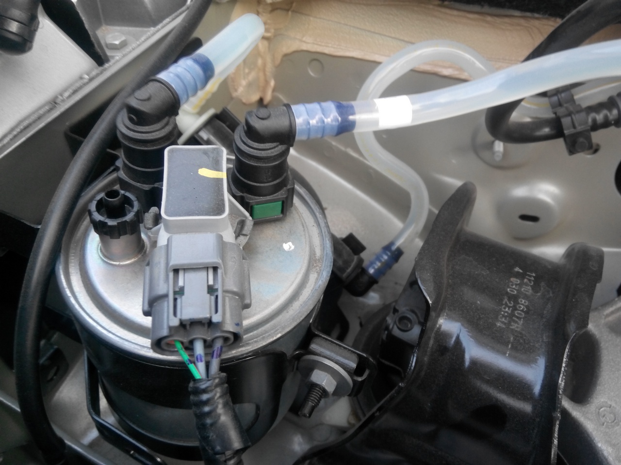

Сообщение Rammstern » 11 апр 2014, 12:48
Darkon писал(а):Дак может в фильтре только углубление под вставляемый подогреватель? Тогда фильтр не должен быть дороже.
Ну сделай уже фото - разберемся коллективно то ;)
Сообщение Darkon » 12 апр 2014, 01:36
сделал
топливный фильтр
Сообщение ivas777 » 12 апр 2014, 09:01
Да, судя по диалоджису (для к9к 804), в центре подогреватель (топлива? фильтра?), ибо экзист откликается на этот номер и пишет, что деталь №10 - это "stabheizer" ("подогреватель")...но ессно это наверное его клемма (и номер этой детали даётся для машин только после октября 2009года), а сам подогреватель где- х.з.
под №7 находится (при условии наличия фильтра маслоотделителя диз. топлива) датчик воды в топливе. Странно, что такой детальки как с №7 нет на соседнем варианте фильтра. Снизу эти фильтры схожи только по детали №6 (стравливающий давление винт).
А на сам фильтр с окончанием номера....33r он даёт этот номер только после нажатия на выскочившей табличке раздела- "серийно не устанавливается. Деталь для адаптации"
И что самое удивительное, этот stabheizer ( подогреватель) стоит в экзисте 2926 руб. А топл. реновский фильтр с оконч. номера...33r стоит 1800руб. Уж не поэтому ли ТО на диз. Кангу стоит дороже дизельного Дастеровского (типа у Дастера фильтр без подогрева, а у Кангу с подогревом???).
Ну ессно, раз нет в схеме снятия фильтра с подогревателем (кроме ранее приведённой схемы, где рядом с грушей стоит отдельный подогреватель), и если эта версия с подогревом правильна, то остаётся вопрос: нагревательный элемент при смене выбрасывается или меняется только фильтрующий элемент (???)
В общем Денис, дело за малым: пусть официалы подтвердят или опровергнут эту информацию и донесут истину :)
