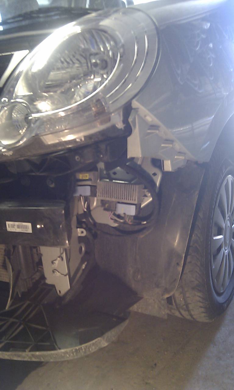

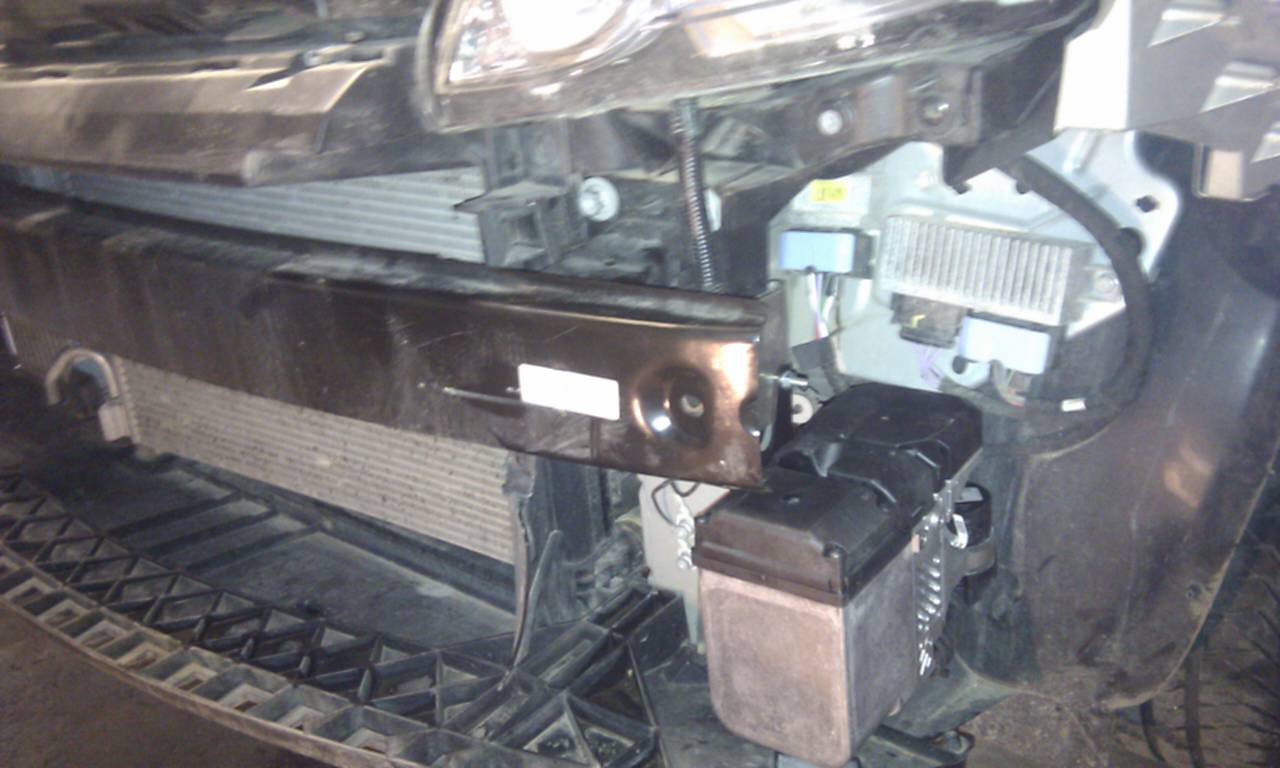

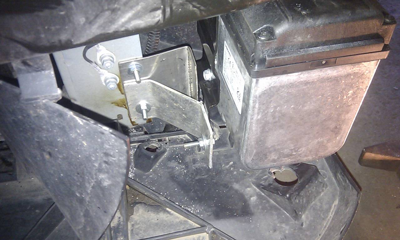

Сообщение oboldui » 04 авг 2013, 03:38

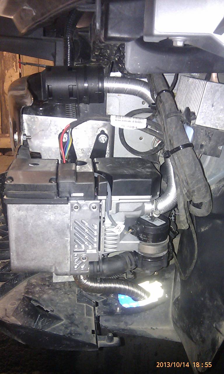

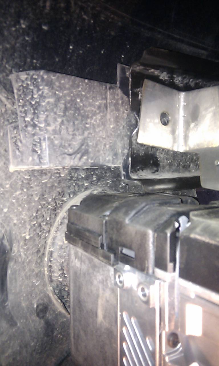

Места для установки очень мало если ставить глушителем вниз. Хотел поставить именно вниз, так безопаснее. Конечно лучше ставит evo 4, она поменьше. Буквально пару сантиметров, но их и нехватает. С размещением проблему решил, ну за одно и сетку вбампер поставил.
Re: Вебасто
Сообщение oboldui » 04 авг 2013, 10:28
Зазоры...
Между котлом и бампером.
Между котлом и подкрыльником
Re: Вебасто
Сообщение oboldui » 04 авг 2013, 10:32
Как ставят на машину с противотуманками незнаю. Можно подрезать "клык" усилителя бампера. Железный на кузове и ответный пластмассовый на бампере и поставить котёл выше.

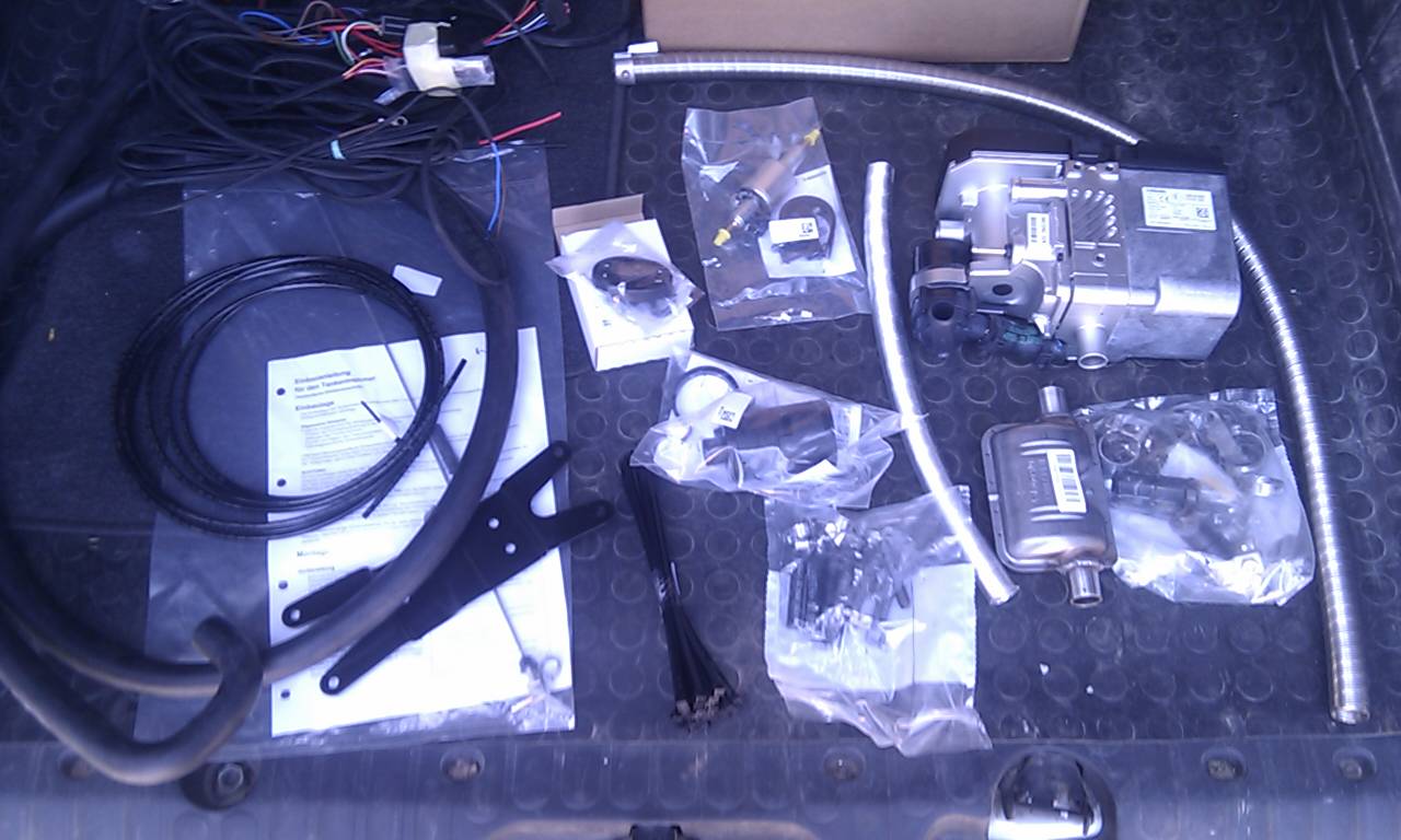

Сообщение oboldui » 15 авг 2013, 08:45
По совету электрика собрал на стенде, проверил - вуёть. Теперь на машину надо повесить, времени нет. Топливазаборник тоску нагоняет.

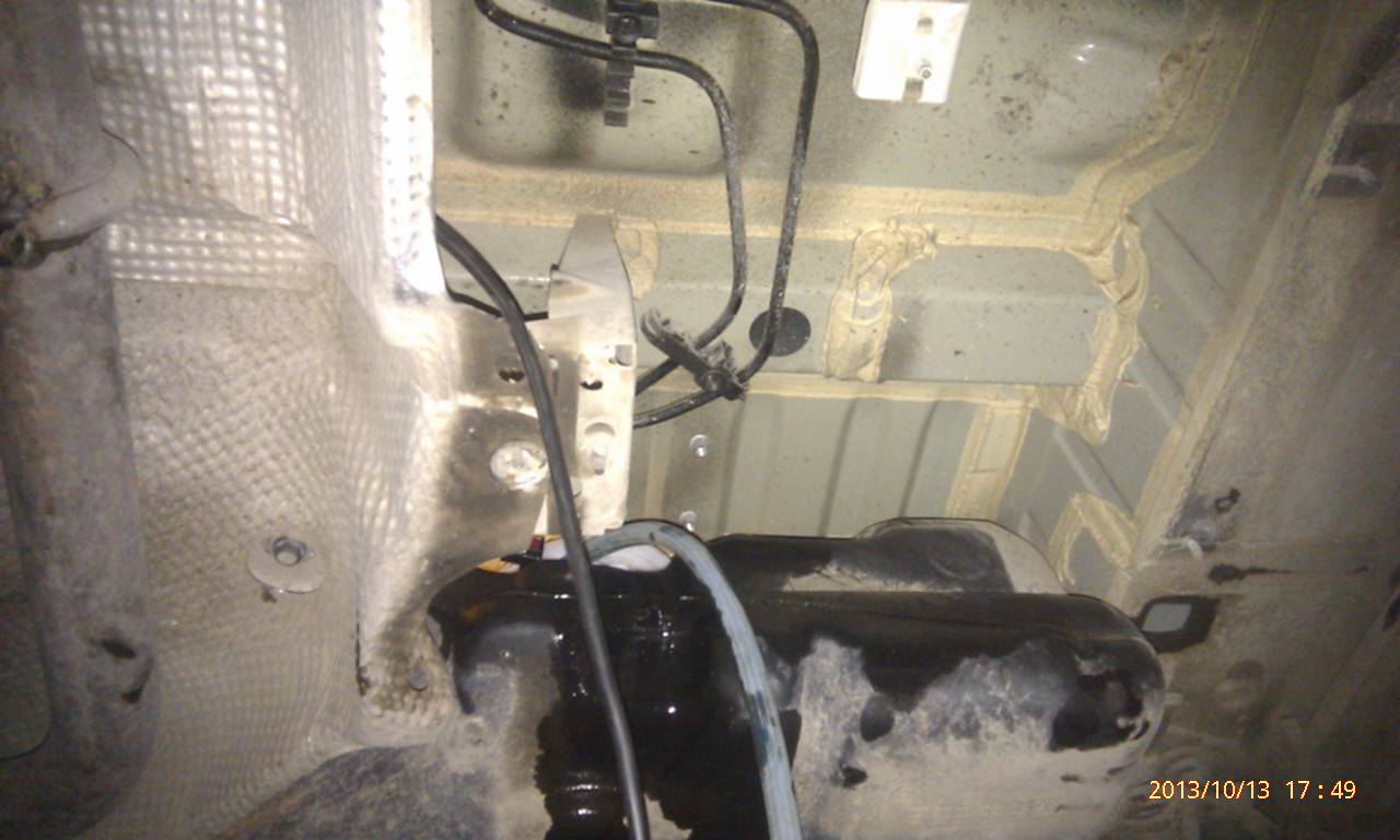

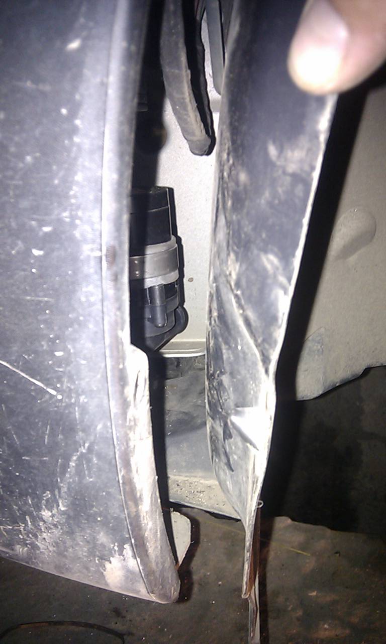

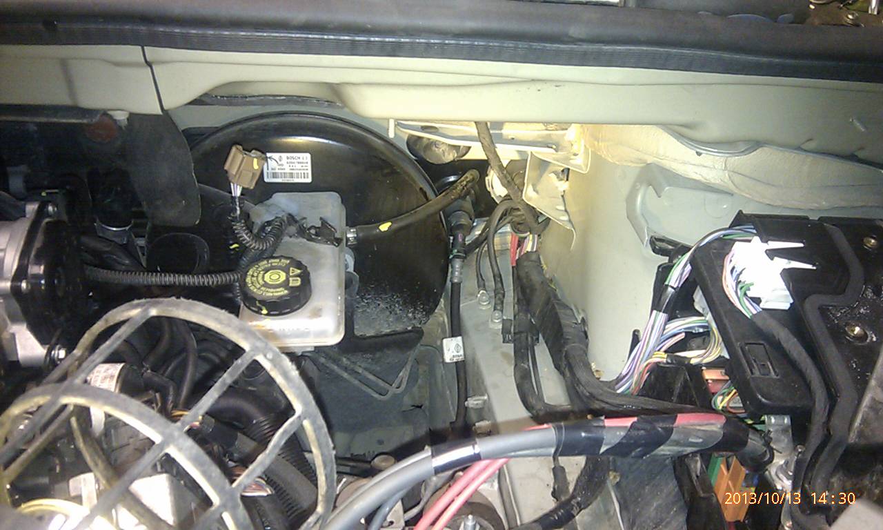

Сообщение oboldui » 14 окт 2013, 10:06

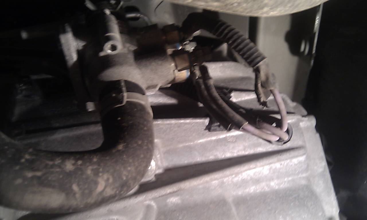

Подключил тосол, шланги кинул между коробкой и аккумулятором.
Проверил - работает. Надо закрепить панель и как то оформить глушитель.

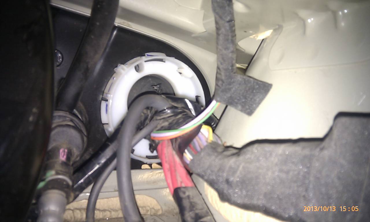

Реально тяжело вынуть корпус фильтра
В дырочку над проводкой просунул провода управления и силовые на вентилятор. Пролезли с трудом.

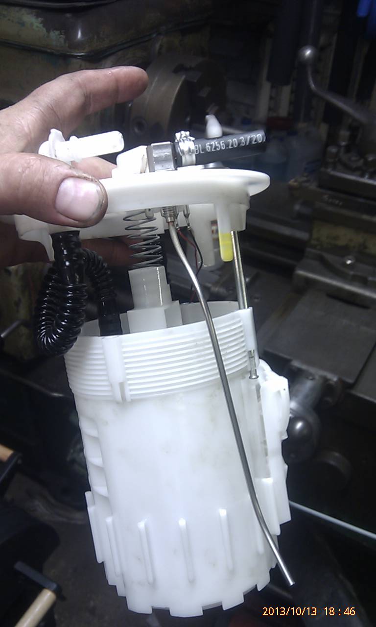

На макси бак можно не снимать чтобы вынуть топливозаборник. Разеденить глушитель, отвернуть защиту и ослабить крепление бака.
вывел заборник для печьки наружу. может можно и из стакана....

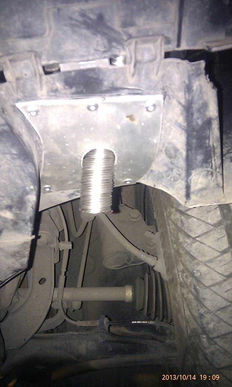

Громко щёлкает насос. Резиновая оболочка на хомуте не помогает. Есть мысль как снизить шум. Полноценно не проверял. Надо теперь панельку закрепить куда-то.
Надо выяснить как снимается консоль на панели сверху. Может Ивас (строгий, но справедливый) поможет? :D
Вот, собственно. Провода можно красивее оформить. Глушитель ставить не стал - некуда.

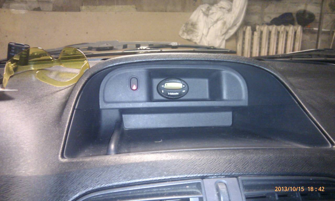

Сообщение oboldui » 15 окт 2013, 21:09
Можно было в полочку над бардачком, но так проще.
Так вот.

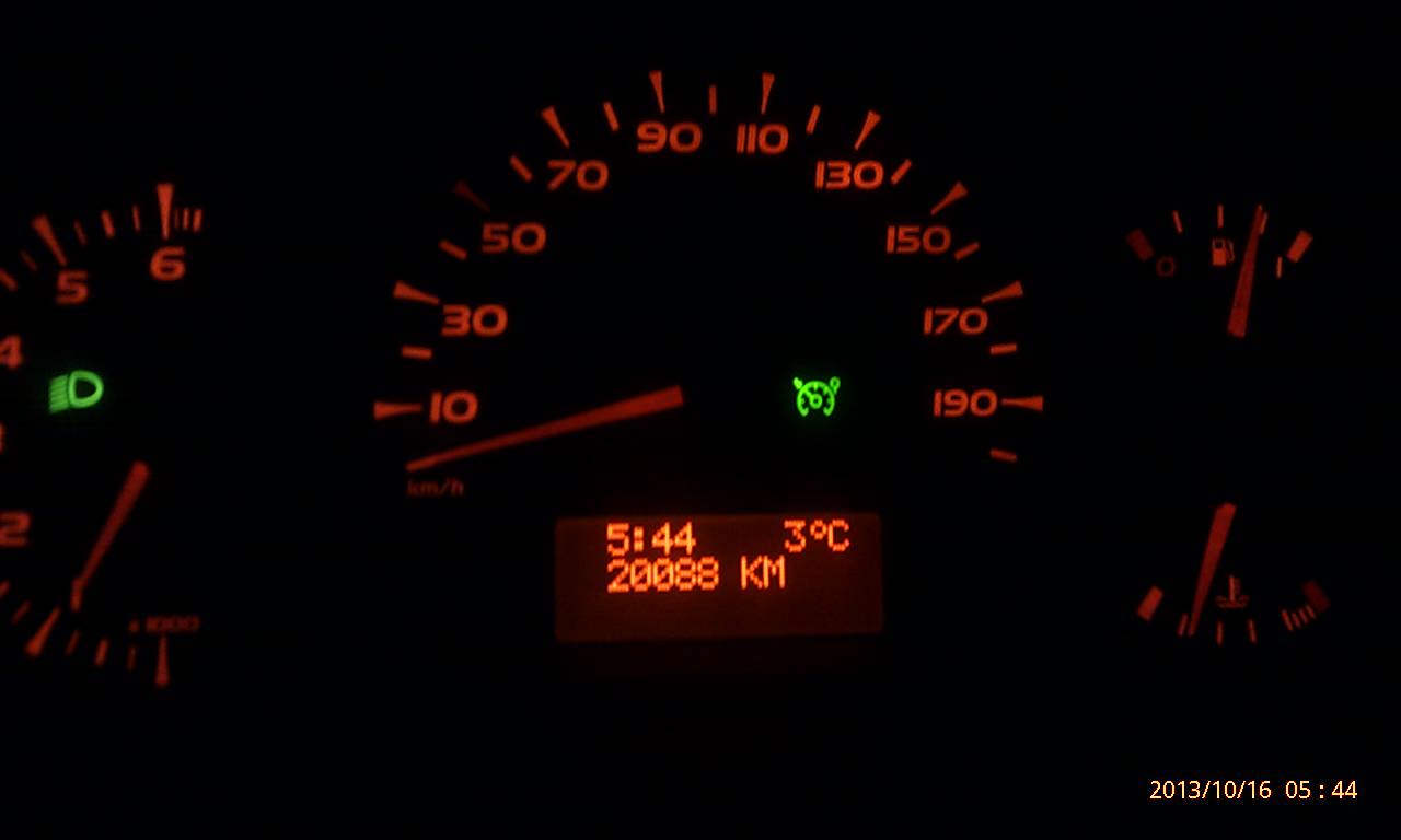

Сообщение oboldui » 16 окт 2013, 07:52
Поставил на 20 мин. Сел в машину через 10 минут после выключения.

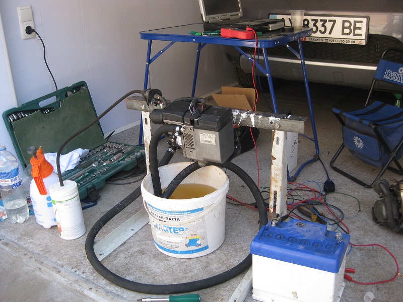

Сообщение -AL- » 09 июл 2014, 11:19
Получил я свою вебасту (ТТС) .
почистил, поменял прокладки и испаритель.
Вчера на скорую руку слепил стендик и запустил эту шайтан-буржуйку :D
С третьего раза только стартанула, видно пока накачал насос соляру, глохла.
Ведро воды нагрелось минут за 10-12. потом вырубилась.
я долил холодной воды и она опять ожила - :? вумная :)
Сейчас разбираюсь с диагностикой (Webasto Test). вчера не получилось законектится....

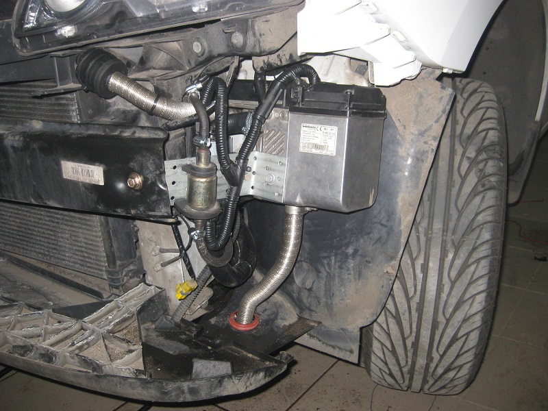

наконец то установил! УРА! Работает! :D
Изучив отчет obldui, решил устанавливать по мануалу вебасты (выкладывал ранее)
Вот, что получилось 8-)
Сейчас доделываю электрику и сбацаю отчет ;)

А при такой компоновки не получаются воздушных мешков?

выхлоп проходит в подкрылок через специальную вебастовскую штучку 8-)
