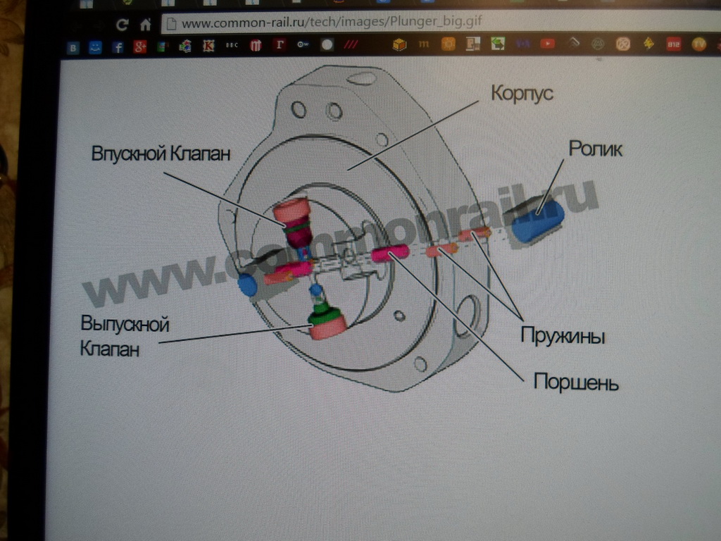

Так вот насчет этих клапанов: один впускает топливо в головку с плунжерами, а второй выпускает в рампу. Закрываются поочередно.

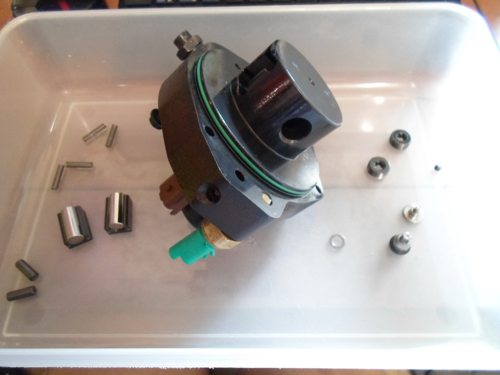

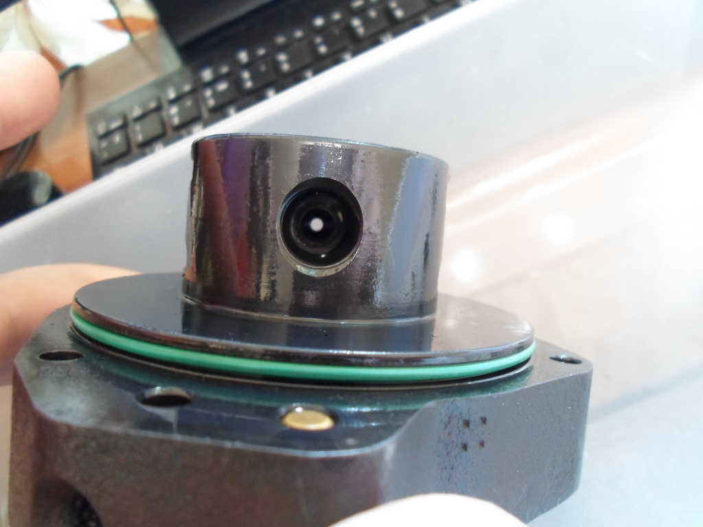

Вот картинки:
Разобранная голова
Картинка в инете
Вытряхнутые ролики и плунжеры

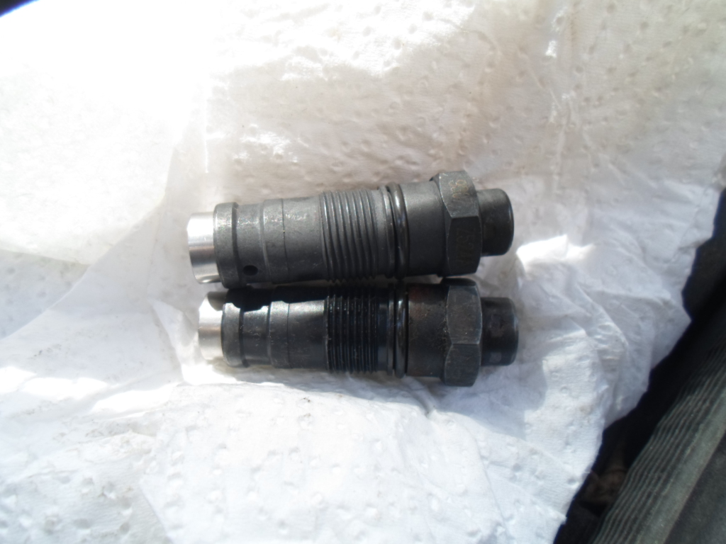

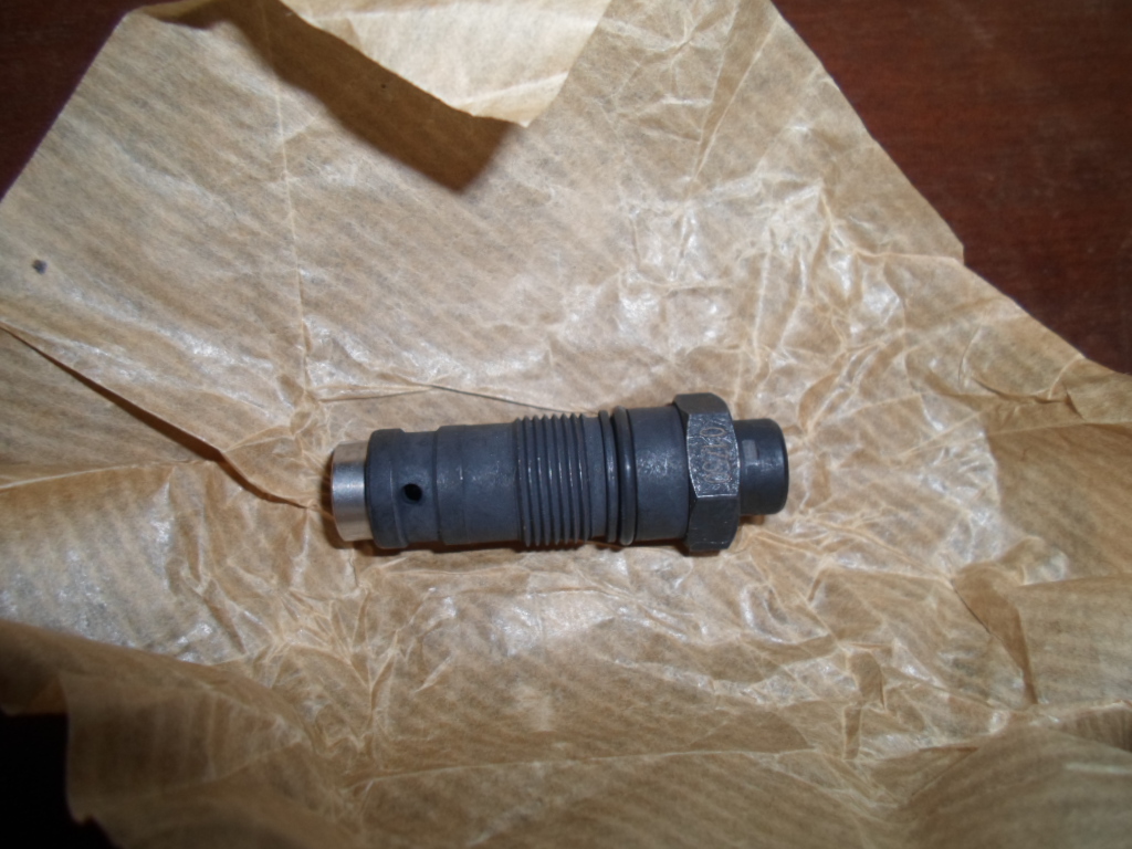

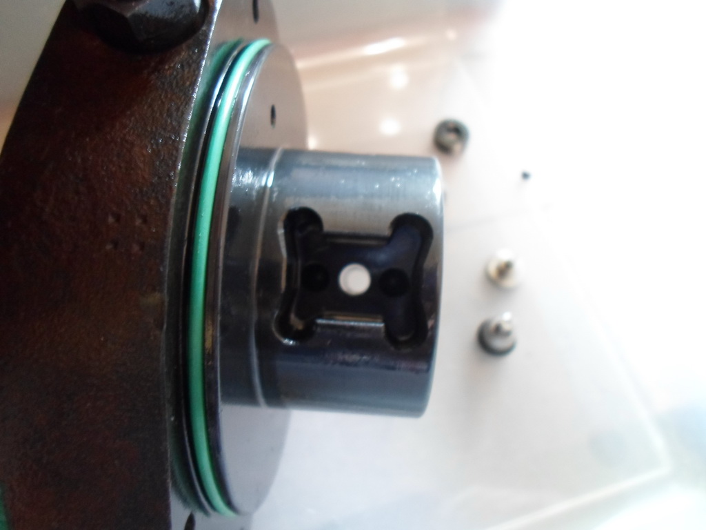

Выкручены клапаны

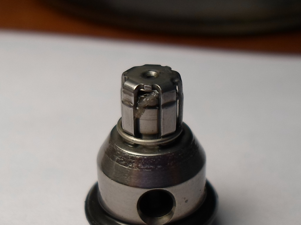

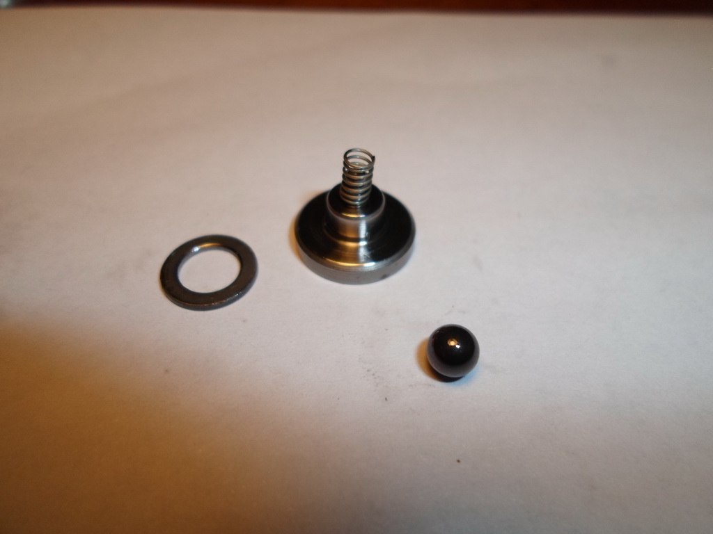

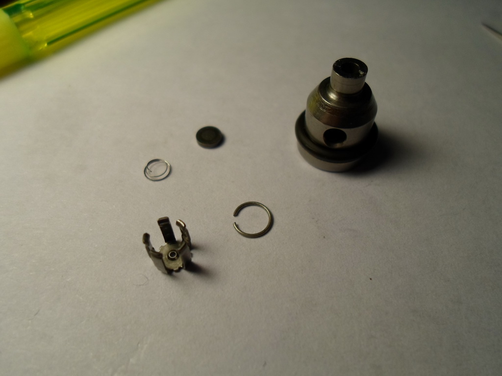

Вот выпускной клапан. С ним все просто. Шарик, пружинка, упорный вкладыш.

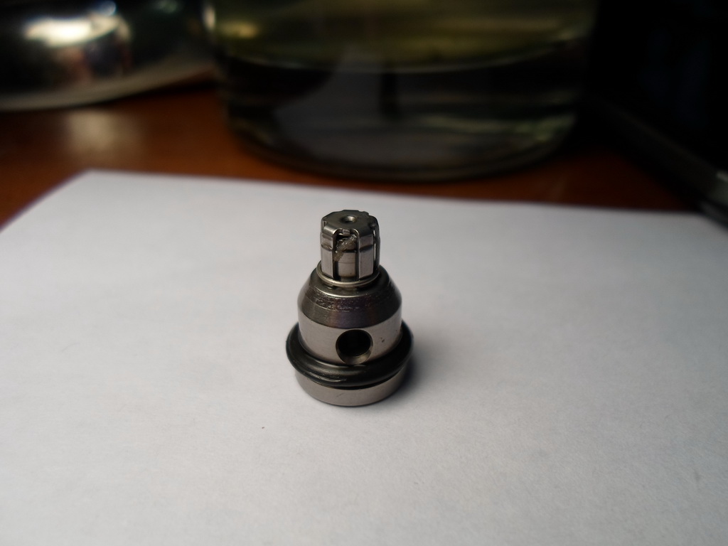

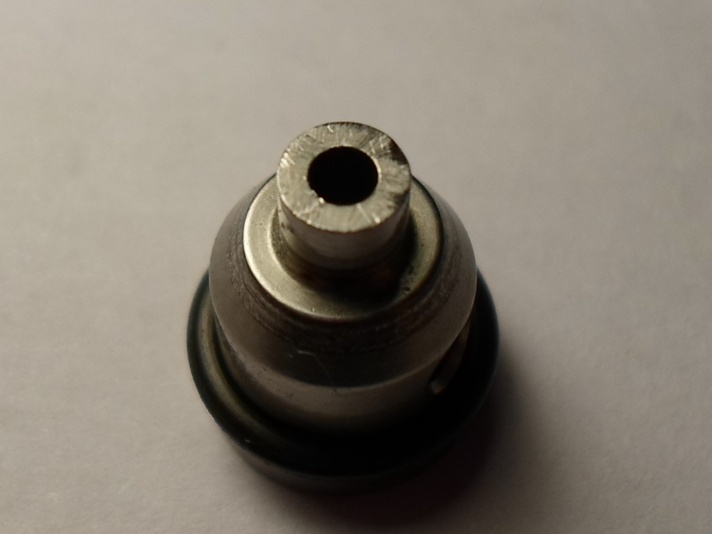

А вот выпускной клапан. Он намного интереснее. И это он должен держать топливо от стравливания обратно в ТНВД.

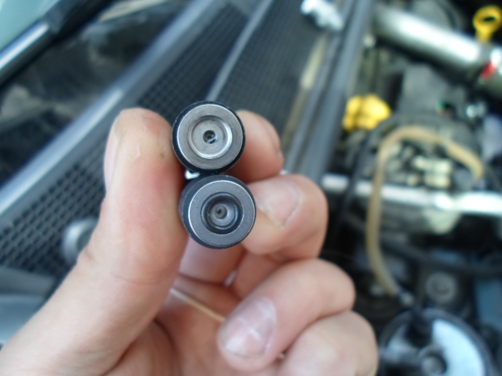

Приглядываюсь... Что за хрень?! :shock:
Нитка какая-то. По логике ее если и пропустил бы фильтр (вероятнее всего при замене его попала в трубку), то она должна была задержаться сеткой IMV клапана. :twisted:
Убираю ее и на всякий случай разбираю весь клапан
Пригляделся и обнаружил царапины на корпусе клапана. Сама шайба идеальная, а тут это.
Решил все таки поменять, но не сейчас, т.к. опять работы много. Собрал все.

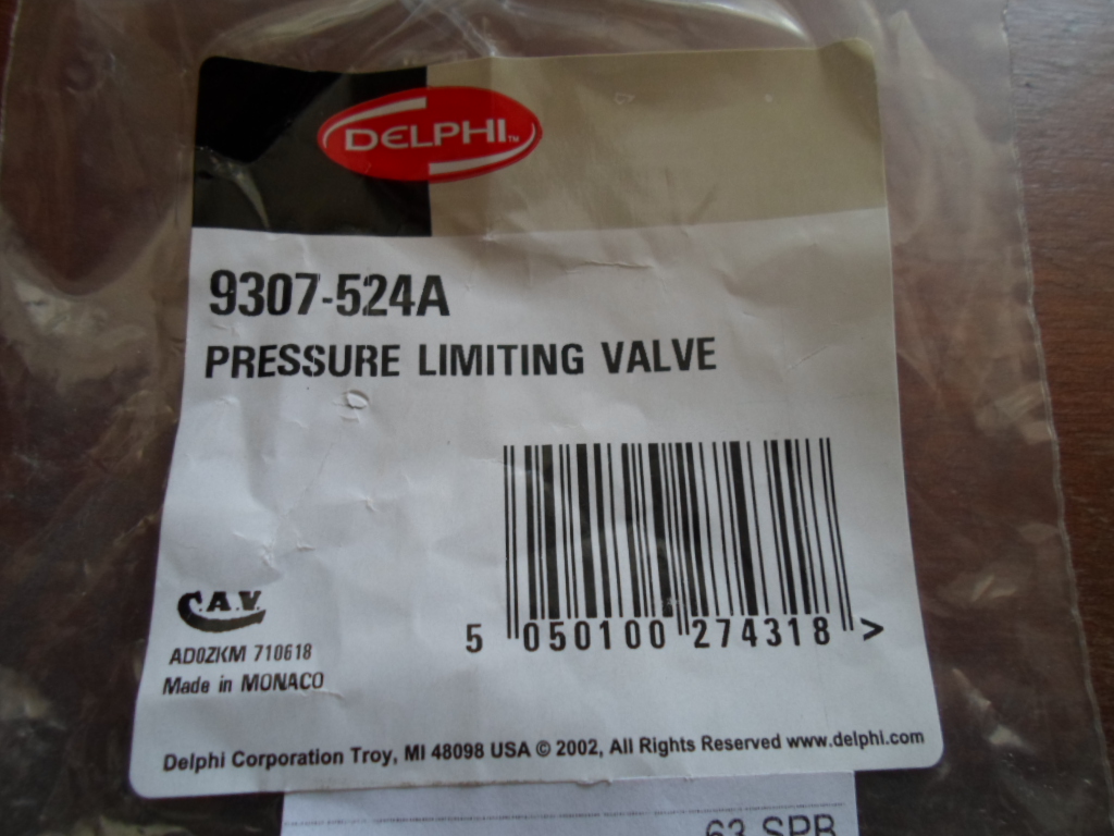

Сегодня поменял еще отсекающий клапан, тот который 9307-524А
Тоже без результата. Уже руки опускаются :cry:
