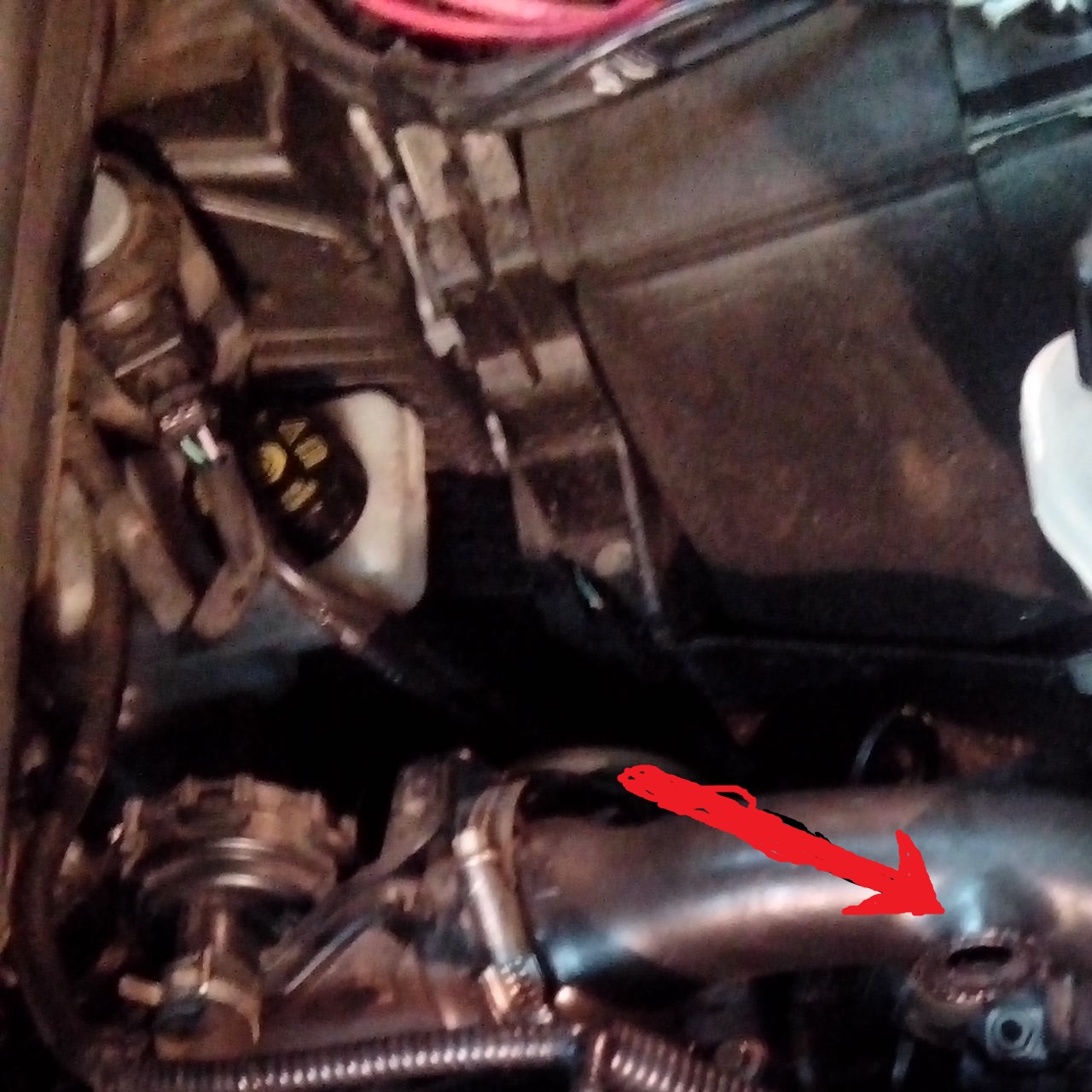

Проблема началась с того что зимой при морозе -25 начал свистеть двигатель - думал что турбина ничего не нашел. Так проездил 1 месяц, а потом заметил черный дым при высоких оборотах, и обнаружил что на впускной трубе (которая идет от интеркуллера ) отпал датчик и через ето отверстие свистит, при етом еще и масло оттуда капает (бил приклеен герметиком и хомутами прежним хозяином). Я его заново приклеил епоксидкой теперь не свистит но дым не пропал. Еще почистил клапан ЕГР он тоже бил в мазуте. Что могло случится от езды с такой дырой (ведь двигатель работал не с тем давлением что положено) и почему там масло (ето так и должно быть или ето турбина уже его бросает туда?) Я думаю может через время выгорит ето масло и перестанет дымить??

черный дым это льют форсунки , у меня прошло всё после промывки попливной, ЕГР да, а парубок чистили ? это куда он вставляется, там нагара неменьше, масло в впатрубке турбины и у меня есть но там его совсем чють просто видно что оно там было, и желательно профиль заполнить чтобы видеть хотябы ваш движёк

То что в масле нормально. На перегазовках кидает. Теоретически его там не должно быть, однако практика показывает обратное. Тут есть люди кто может по научному объяснят это явление. Чёрный дым - переобогащённая смесь.

по поводу масла во впускном трубопроводе - я вот думаю - либо масляный туман просто так оседает из-за соединения сапуна в трубопровод впуска (потом в турбину, оттуда в кулер, от кулера в воздухомер и потом через УПК в коллектор), либо гонево масла через уплотнители картриджа в турбине - проскакивает в линию нагнетания.
короче ХЗ. Шоп точно узнать надо снимать патрубок нагнетания с трубины (а даст ли компьютер запустить двигатель при раскрученном всем?) - давать давку 2000 и > и просто подставлять бумагу белую - если воздух летит чистый и не кидает масло - это туман.
