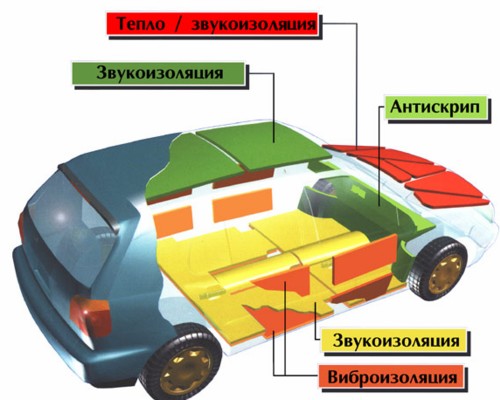

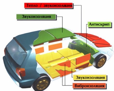

Классификация материалов
Вибропоглотители.
Вибропоглощающие материалы - это битумно-мастичные покрытия. При наклеивании их на металлические поверхности кузова они поглощают вибрации и уменьшают распространение структурного шума. Прямым показателем эффективности вибропоглощения служит КМП (Коэффициент Механических Потерь), именно на него надо ориентироваться при выборе материала среди подобных.
Звукоизоляция и звукопоглотители.
Эти покрытия предназначены для изоляции салона от внешних (окружающих) и внутренних (двигателя, системы передач, выхлопной системы) шумов. Их установка производится в качестве второго слоя на вибропоглощающее покрытие. Выбор конкретного материала для шумоизоляции автомобиля следует производить, ориентируясь на КМП, чем он выше, тем выше будет качество Вашей шумоизоляции.
Уплотнители (антискрипы).
Данная группа материалов блокирует скрипы и шумы, производимые при трении и дребезге пластиковых деталей. Также эти материалы препятствуют попаданию пыли и грязи через стыки между деталями.

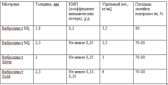

Вибропласт
Гибкий и эластичный материал. Полимерная (каучуковая мастика) самоклеющаяся композиция, сдублированная с алюминиевой фольгой. На фольгу нанесено тиснение и логотип. Материал влагоустойчив, не разлагается под воздействием окружающей среды, хорошо сопротивляется коррозии, обеспечивает герметичность покрытия. Рабочий диапазон температур от -40ОС до +100ОС. Установка производится на поверхности с любым рельефом, нагрев при монтаже не требуется.
Вибропласт Silver – новый материал (улучшенный аналог вибропоглотителя Вибропласт М1), сочетающий привычный внешний вид и высокий показатель вибропоглощения. Прекрасное соотношение цена/качество делает его наиболее выгодным при производстве шумоизоляции автомобиля.
Вибропласт Gold – улучшенный аналог виброполотителя Вибропласт М2, обладает повышенными показателями вибропоглощения. Эффективно работает при меньшей площади установки, просто монтируется на поверхность любой формы.

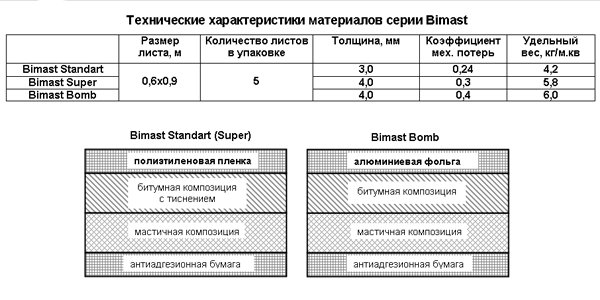

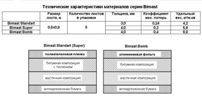

Бимаст
Используются при установке на: полах салона и багажника, перегородке моторного отсека со стороны салона. Идеально подходят для акустического тюнинга. Покрытие новой серии, использующееся при шумоизоляции автомобиля. Трехслойная конструкция состоит из битумного рабочего слоя с липким монтажным слоем на основе каучуковой мастики, покрытого лицевым слоем с печатью и тиснением. Монтажный слой покрыт легкосъемной антиадгезионной бумагой. Материал обладает высокой влагоустойчивостью, не разлагается под воздействием окружающей среды, высокой коррозионной устойчивостью. Обеспечивает герметичность покрытия за счет высоких адгезивных свойств. Рабочий диапазон температур от -40ОС до +80ОС.
BimastStandart- наиболее пластичный в серии. Лицевой слой – полиэтиленовая пленка или нетканое полотно. Материал с эффектом увеличения жесткости, при установке не требует нагрева.
BimastSuper – покрытие с оптимальными эксплуатационными характеристиками. Лицевой слой – кэшированная фольга. Материал с эффектом увеличения жесткости, при установке не требует нагрева.
Bimast Bomb – материал с исключительными эксплуатационными характеристиками. Лицевой слой – алюминиевая фольга. Наиболее выраженный эффект увеличения жесткости. При установке требуется нагрев с помощью монтажного фена.

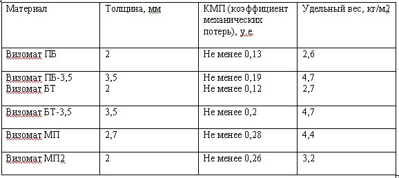

Визомат
Штатная виброизоляция, поставляемая российским и зарубежным автопроизводителям (ВАЗ, УАЗ, ГАЗ, Ford). Материал толщиной 3,5 мм используется на полу салона и багажника, на колесных арках, 2 мм – крыша, двери, торпеда.
Штатный вибропоглотитель, используемый многими автозаводами. Битумное покрытие черного цвета. При установке обязателен нагрев до 40-50ОС. Рабочий диапазон температур: от -45ОС до +70ОС.
Материалы отличаются различным покрытием: Визомат ПБ лицевого покрытия не имеет, Визомат БТ покрыт пленкой, имеет рифленую поверхность, Визомат МП покрыт фольгой.

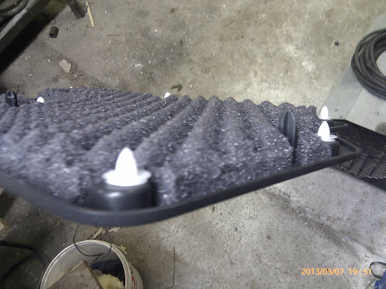

Звукопоглотители Акцент
Используется при шумоизоляции автомобиля во всех зонах монтажа. Обязательно применение покрытий этой группы для акустическом тюнинге автомобиля (двери, крыша, багажник)
Акцент 8 КС, 10КС, 15 КС, 10 ЛМ КС, 15 ЛМ КС
Покрытие представляет собой листы эластичного пенополиэтилена темно-серого цвета. Закрытоячеистая структура частичной нарушена (иглопробивной материал). Наличие монтажного клеевого слоя (КС) упрощает установку, Покрытие из лавсановой пленки (ЛМ) улучшает теплоизоляцию.
Рабочий диапазон температур для покрытия с клеевым слоем от -30ОС до +80ОС. Поверхность маслобензостойкая, материал обладает высокой долговечностью, хорошими звукоотражающими и теплоизолирующими свойствами. Коэффициент звукопоглощения - 70% в широком диапазоне частот. Удельный вес покрытия от 0,24 до 0,45 кг/м2. Толщина - 8, 10, 15 мм.
Выбор конкретного материала для шумоизоляции по толщине (8, 10, 15 мм) производится в зависимости от конструкционных особенностей обрабатываемой зоны и требуемого уровня снижения шумов.

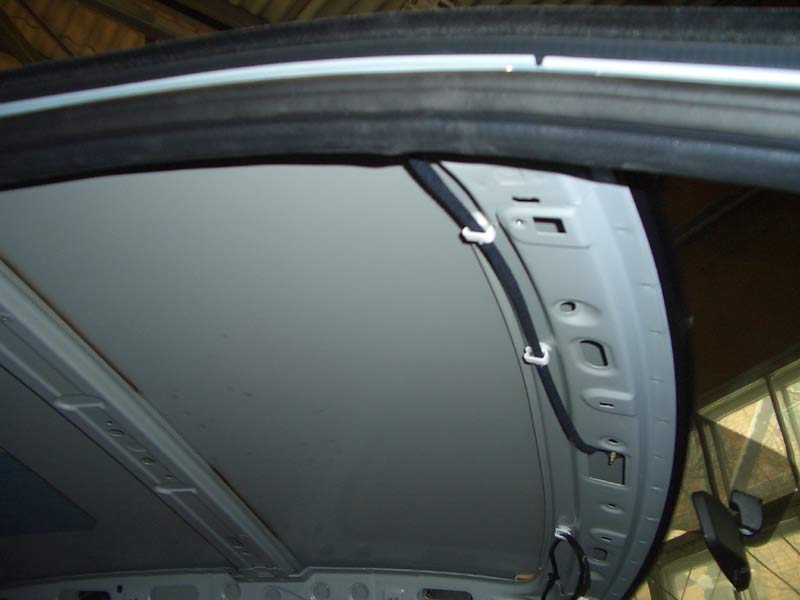

Сообщение семен семеныч » 02 сен 2012, 19:40
Господа, у меня одного отсутсвует шумка крыши? в дождь, вообще, звук как будто на голове тазик :( Смею предположить, что имея печальный опыт с шумкой на меганах, лягушатники решили - нет шумки, нет изведенных крыш. Может кто в курсе, как обшивку потолка снять?
Re: Шумка крыши
Сообщение novizki » 03 сен 2012, 18:00
Как то странно, у меня на крыше сантиметров 5 шумки лежит. В мастеркой, когда потолочник ставили, ребята замучились сквозь неё провода продергивать.

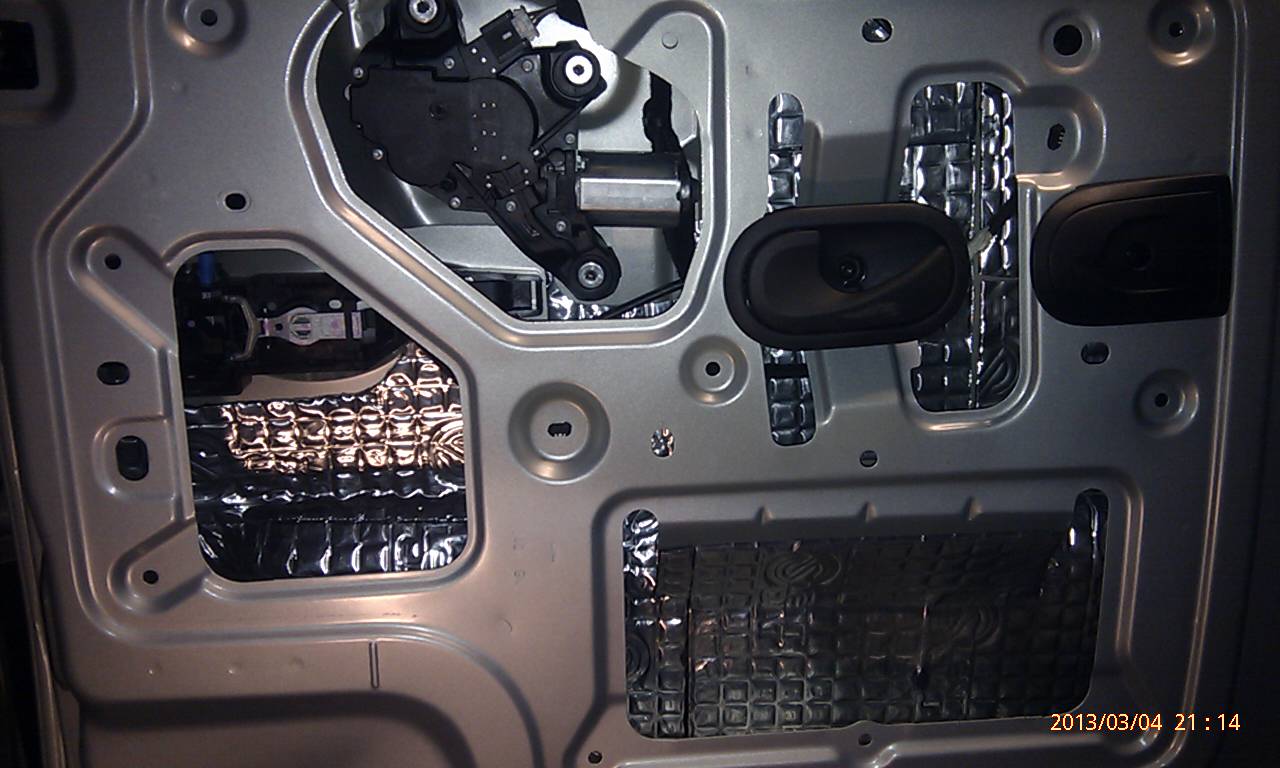

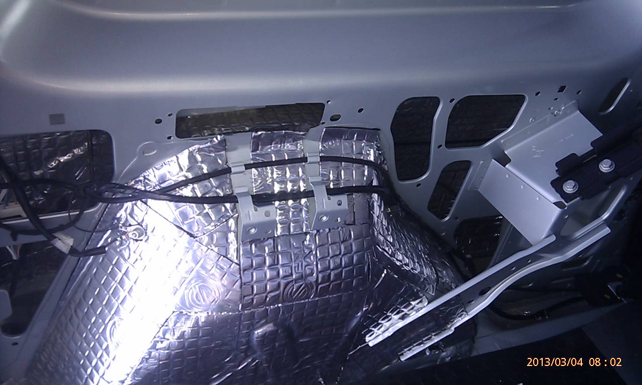

Воскресный секс

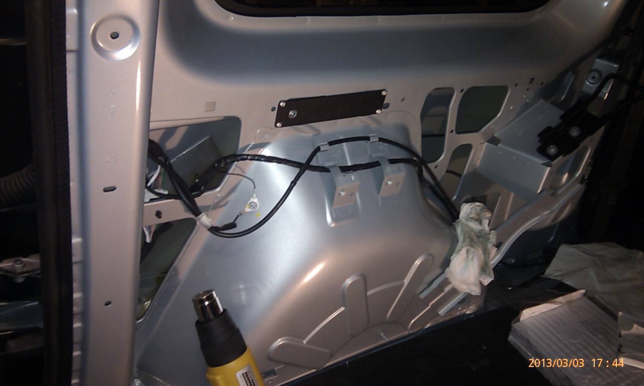

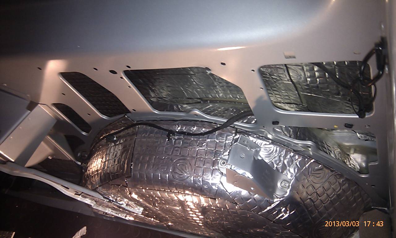

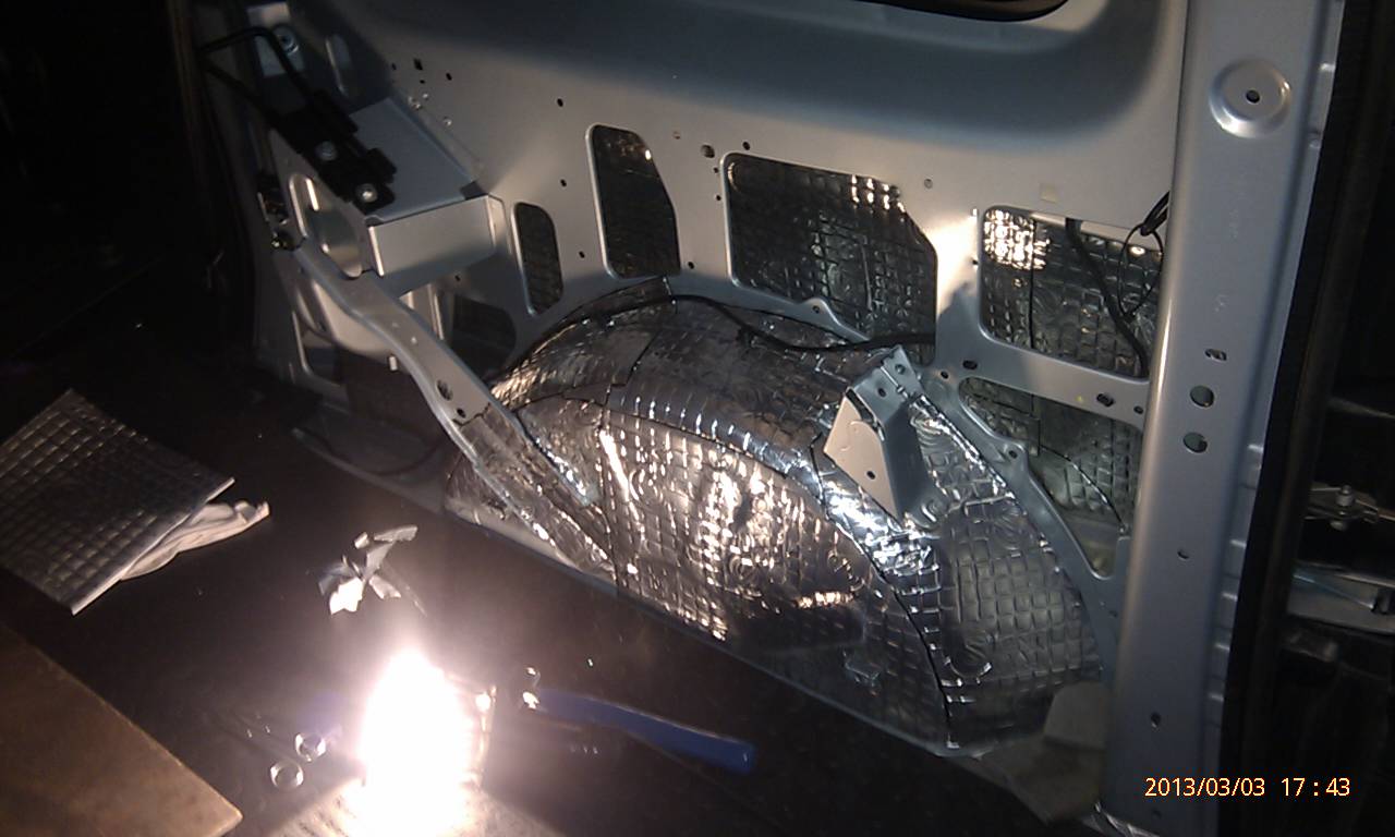

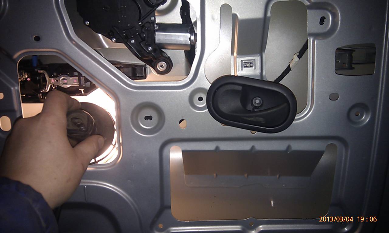

Сообщение oboldui » 04 мар 2013, 00:26
Шумка. Две арки - ушла пачка изоляции и 5 часов. Может я такой косорукий, но реально неудобно, особенно с водительской стороны. В планах крыша и двери.
Всё через дырочки..
Re: Воскресный секс
Сообщение ivas777 » 04 мар 2013, 00:46
А я и думаю сначала, ни хрена себе, раздел попутали, а открываю и... :lol:
Поздравляю с началом весеннего секаса с шумкой :D
Да, частенько понимаю, что шумки в авто просто нет... или просто остекление такое огромное и оно так влияет на ощущение, что как-будто на улице сидишь :) Водительскую дверь еще не вскрывали? Там наверное тоже х.. ночевал? :(
Re: Воскресный секс
Сообщение oboldui » 04 мар 2013, 01:08
Доберусь, будут фото. :D
Re: Воскресный секс
Сообщение AntonM » 04 мар 2013, 10:23
А главное-то, тише стало?
Re: Воскресный секс
Сообщение oboldui » 04 мар 2013, 11:25

Сообщение семен семеныч » 04 мар 2013, 20:22
Высь шум от крыши :twisted: под обшивкой голое железо и к тому же ребер жескости на передней части нет, постучите костяшками как по ведру звук один в один. вообщем жду отчета и лета.

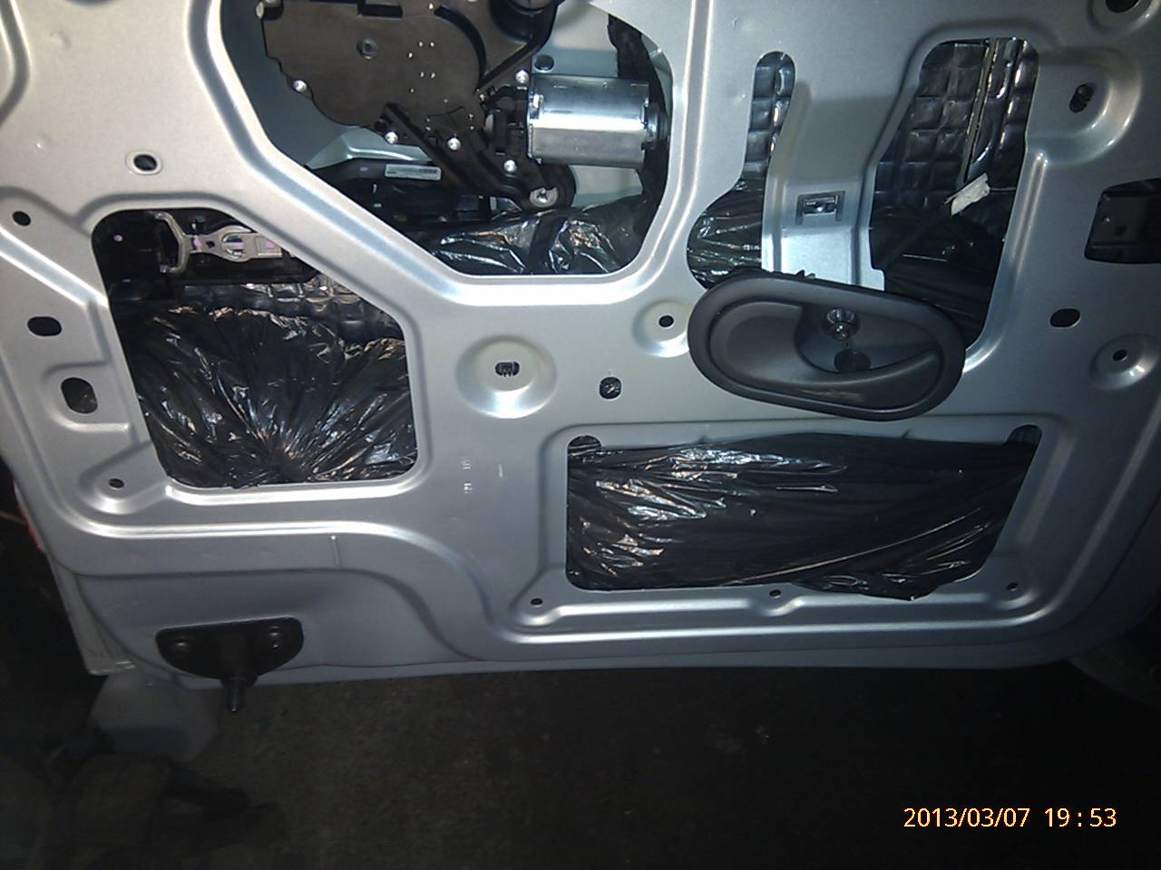

Re: FAQ: Шумо-вибро-тепло-изоляция
Сообщение oboldui » 05 мар 2013, 01:33
добрался до задней двери. Стала "хлопаться" благороднее.
Сообщение ivas777 » 05 мар 2013, 01:55
Сообщение oboldui » 05 мар 2013, 02:09
Да. на арки ушло 20 листов, на дверь 4.5.

продолжаю развлекаться... Прикинул что купленной шумки не хватит, расчётная цена 700 евро. :( :( :( :shock:

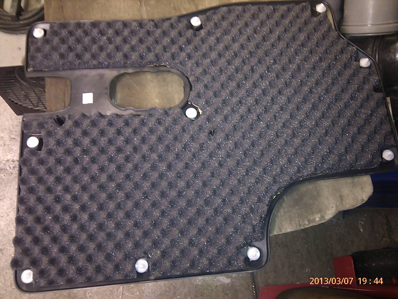

минвата в пакете.
