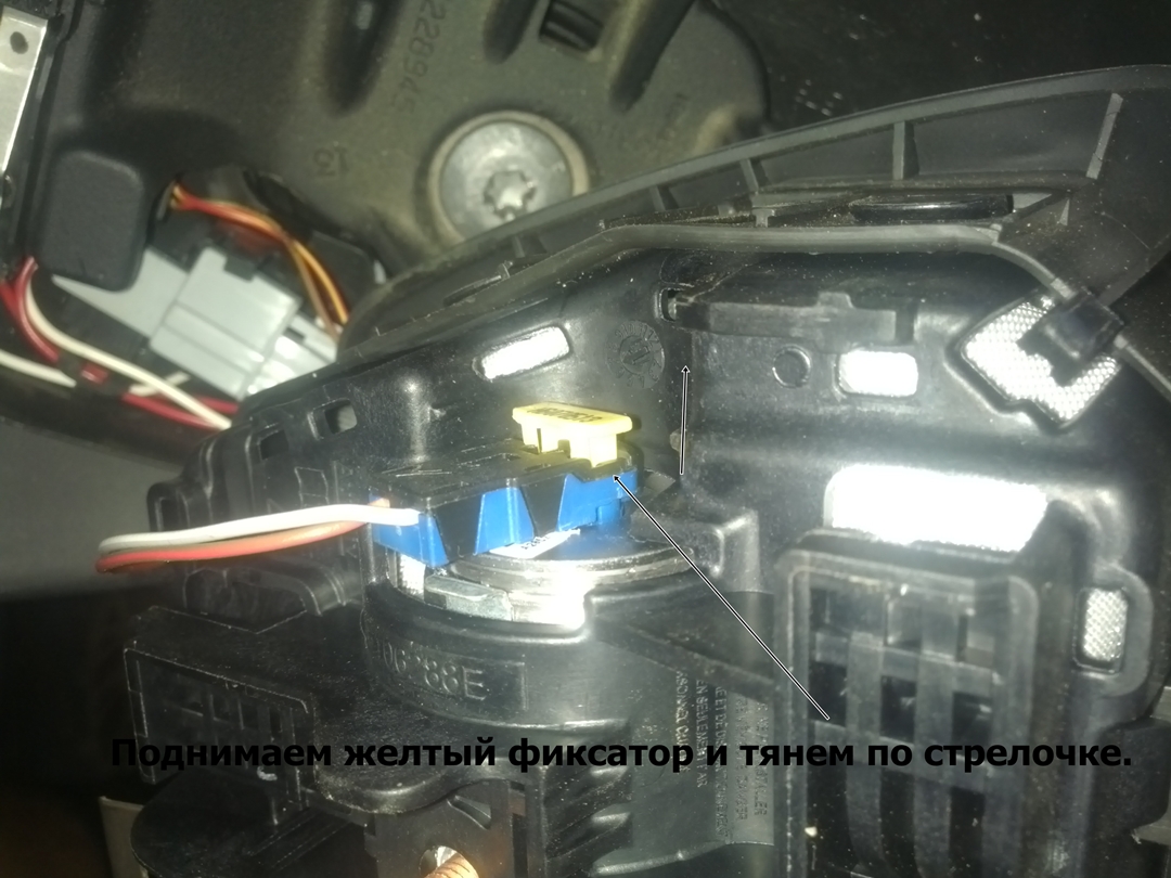

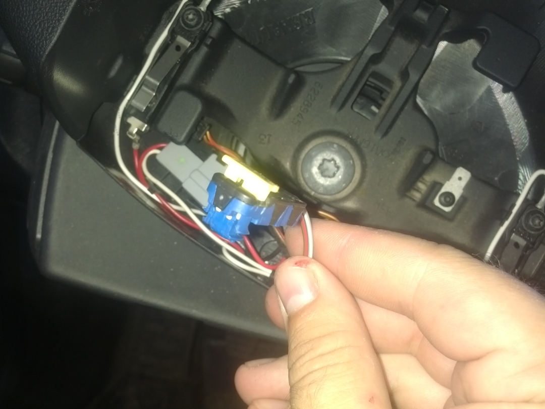

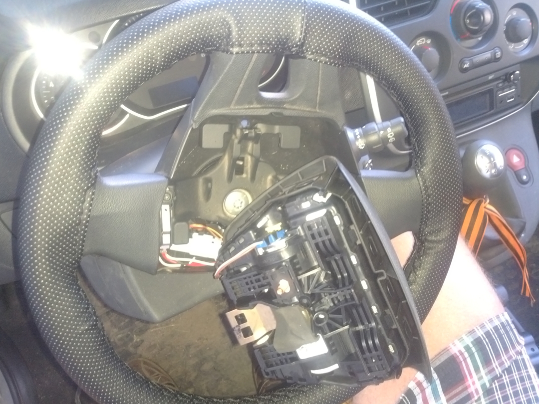

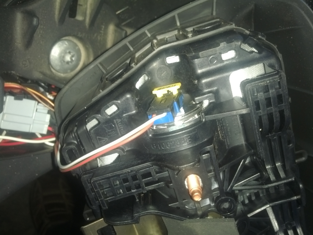

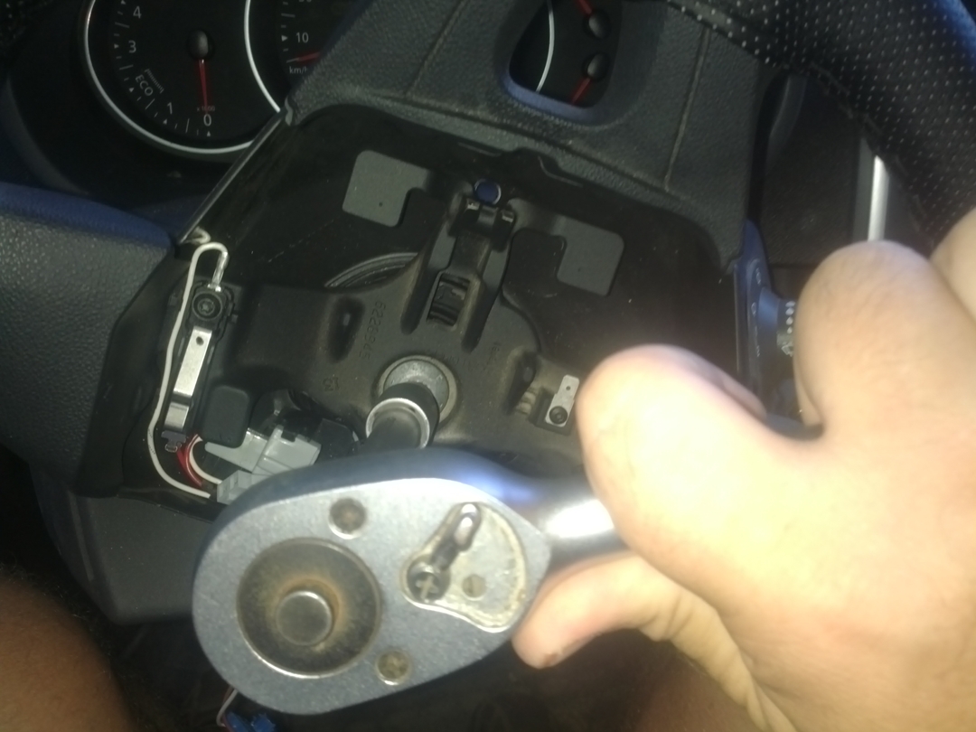

Что бы снять руль надо снять подушку безопасности. Для этого отсоединяем ,,+,, аккумулятора , Поворачиваем руль на 180 градусов( что бы нижняя часть руля была сверху). На тыльной стороне руля находим отверстие и в него вставляем любой металлический стержень. В моем случае был использован обычный гвоздь. Нажав на металлическую пластину, сдвигаем подушку вниз. Далее отсоединяем разъем подушки. Для этого поддеваем желтый фиксатор и аккуратно вынимаем разъем из гнезда. Торксом на 50 отворачиваем винт крепления руля, удерживая его ногами от проворачивания, и отсоединив разъем сигнала, снимаем руль со ступицы.

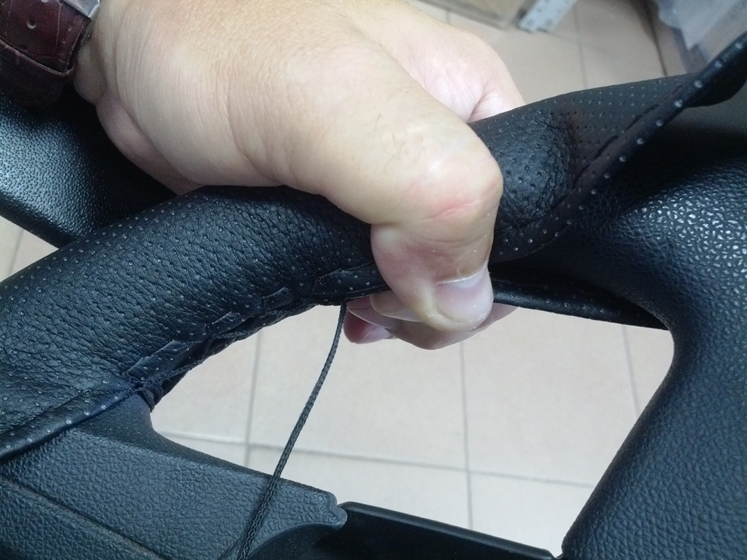

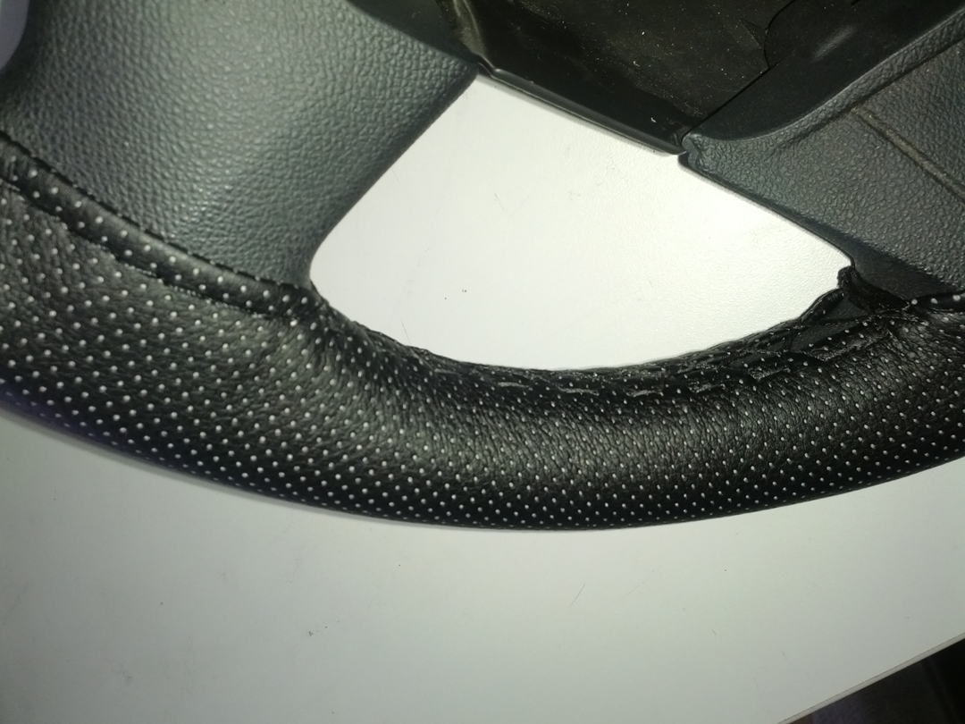

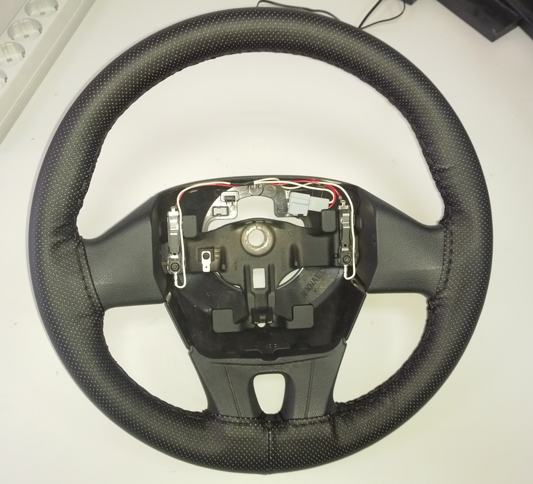

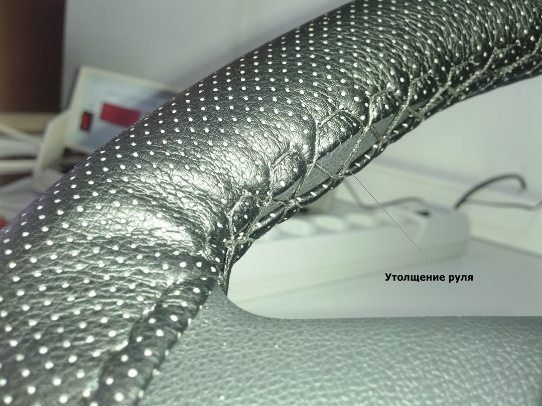

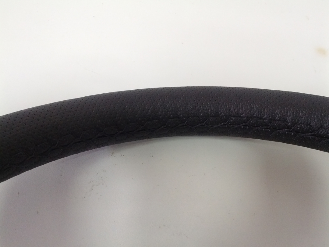

Обшив руля процесс несложный, но кропотливый. На фото все должно быть хорошо видно. Т.к. руль у нас по диаметру не одинаковый (есть утолщения), то в этих местах размер кожи немного маловат. Это единственный небольшой косяк установки. А так все плотненько обшилось. По времени у меня ушло около 3.5 часов неторопливой работы. Результатом остался более чем доволен. Рекомендую.
3 этап.

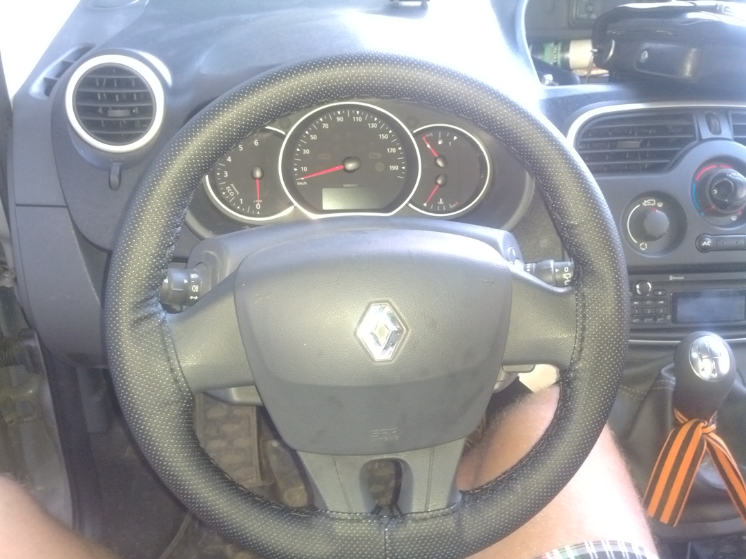

Установка руля особых проблем не доставляет. Главное попасть в направляющие шлицы на валу. Подключаем подушку разъемом и фиксируем желтым фиксатором. Защелкиваем подушку на место. Подключаем ,,+,, аккумулятора.
Любуемся своей работой. :)

ужас какой))) как будто женское платье в горошек натянул...
Re: Обшиваем руль кожей
Сообщение Река2 » 25 авг 2014, 21:56
А вам бы все испахабить. :) Допустим не платье, супер перфорация и как утверждают китайцы-эта перфорация дышит.
А серьезно-руль стал несколько толще и намного приятнее на ощупь. Посмотрим как кожа зиму перенесет.
Сообщение Sunsetpeople » 26 авг 2014, 22:48
Река2 писал(а):А вам бы все испахабить. :) Допустим не платье, супер перфорация и как утверждают китайцы-эта перфорация дышит.
Нет конечно! Просто есть более скажем так интересные варианты. Перфорация кстати лучше смотрится по бокам, а сверху и снизу когда целиковая кожа.
Зачем рулю дышать, это же не сидения. Я тоже люблю толстый руль, оплетку натянул и понял что если отдам на пошив, все равно тонкий будет... вот и езжу с чехлом.
