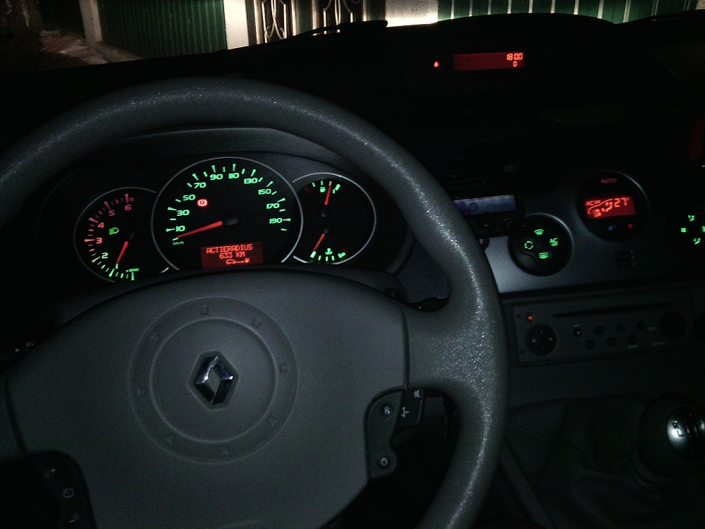

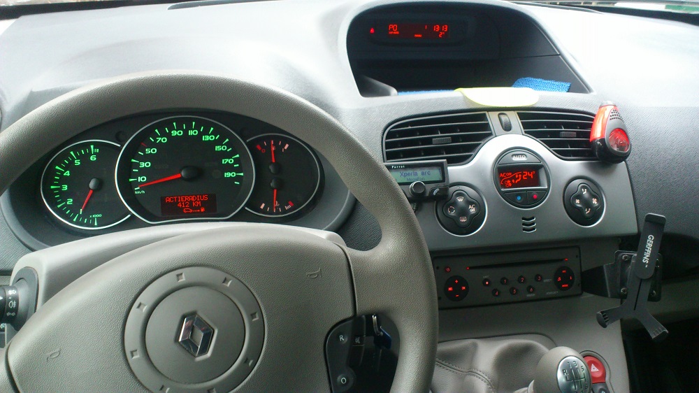

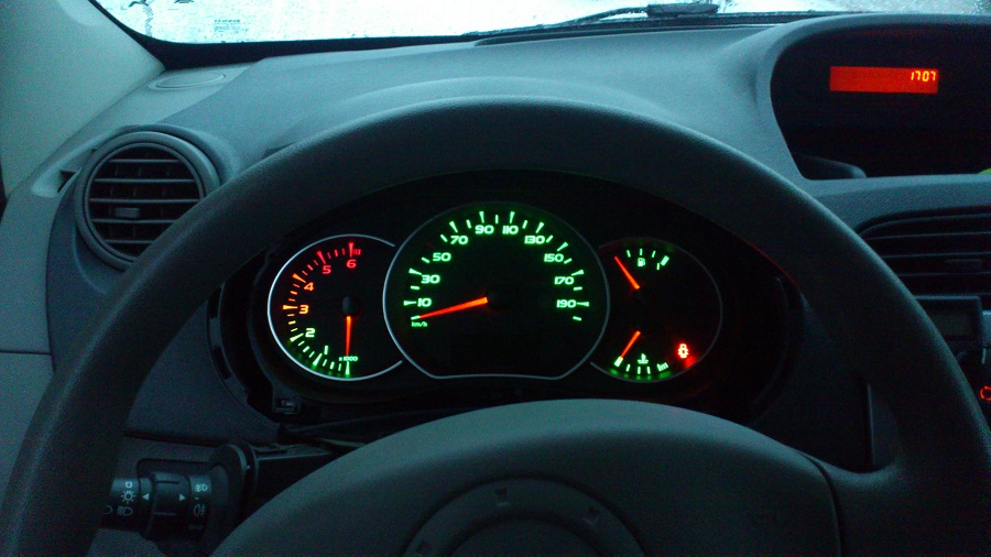

Orehovo-zuevo писал(а):поменял заводскую рыжую подсветку в щитке приборов на зелёную стало приятнее смотреть на спидометр

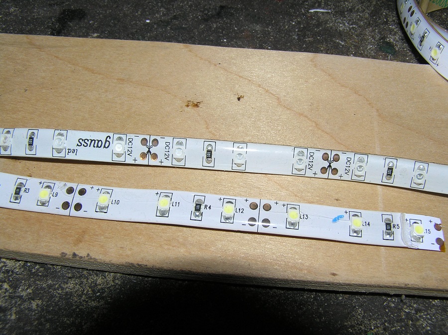

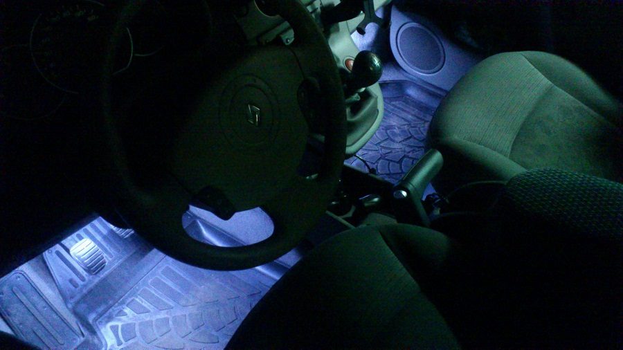

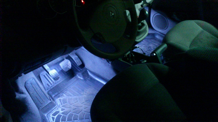

Orehovo-zuevo писал(а):заодно поставил диоды на подсветку нижней части салона при открытии дверей.

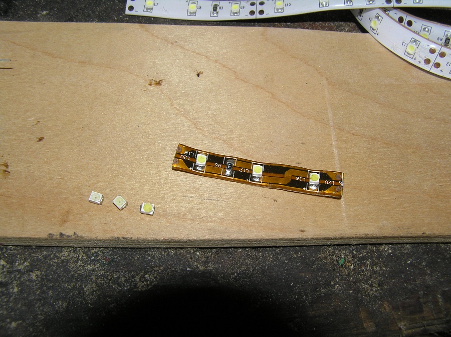

Orehovo-zuevo писал(а):вот они зелёные остатки

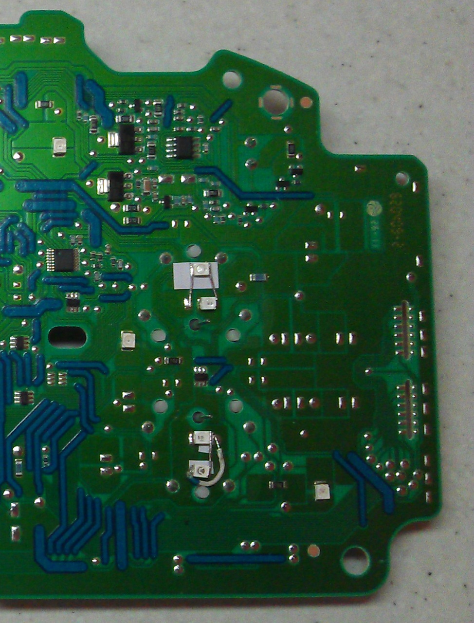

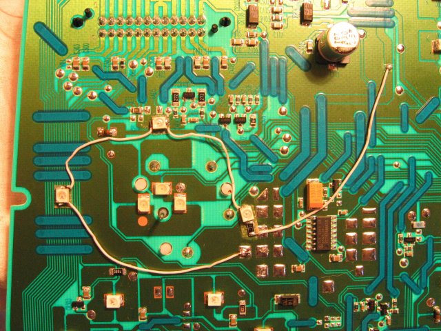

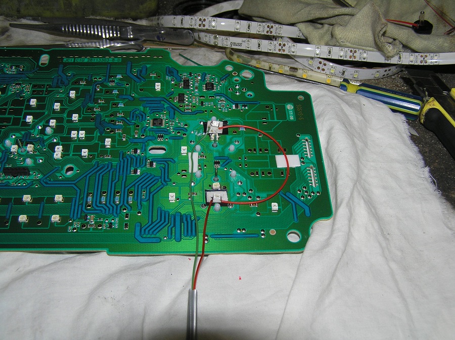

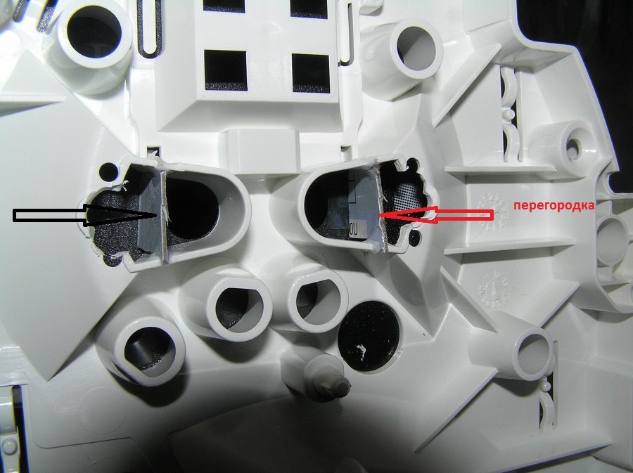

Orehovo-zuevo писал(а):Выдалось свободное время и решил доделать щиток приборов, вставить зелёные диоды в датчик топлива и температуры о.ж. диоды поставил отдельно на двухсторонний скотч и запитал их от провода включения подсветки на щиток. Чтобы цвета несмешивались добавил перегородку.
Заодно поменял диоды в тахометре, самый верхний поставил красный средний вернул назад рыжий ну а нижний оставил зелёный.
Orehovo-zuevo писал(а):у меня распайка контактов на плате вроде другая. А Б.К. не работает потому что зажигание выключено.
Pasha писал(а):Orehovo-zuevo писал(а):вот они зелёные остатки
не это уже перебор...... У знакомого на тазу все подсвечено и эмблемы и ручки... Фууу... Колхоз!!

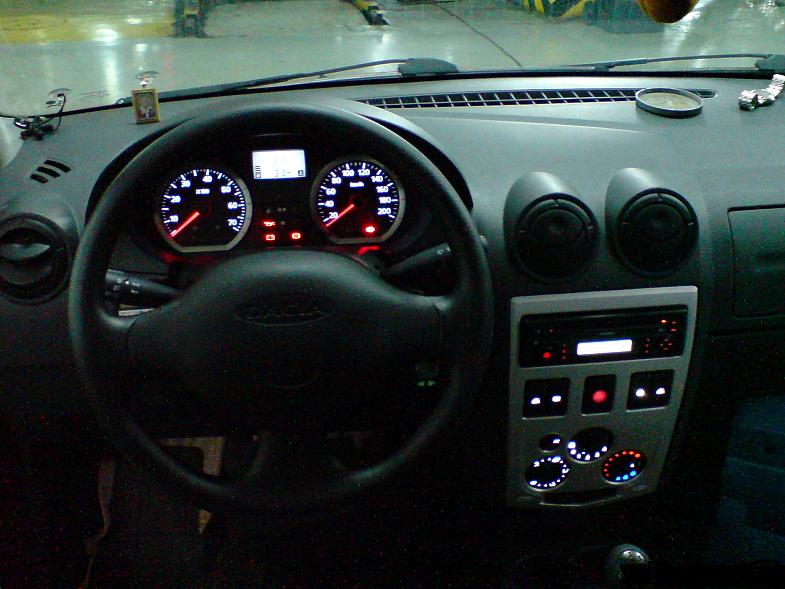

illiteracy писал(а):Интересно, а во что обойдется в Питере снять/перепаять/поставить?

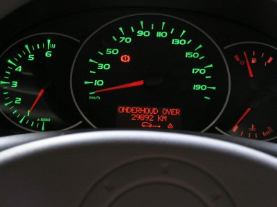

Мне бело-синяя подсветка, как на хундеях, нравится больше. Из-за особенностей зрения, летним солнечным днем не всегда вижу показания БК, да и показания тахометра/спидометра - только по положению стрелки . Белый, по сравнению со штатным, для меня оптимальней.
Может кто делал или умеет?
grigorich писал(а):в приборке все просто с указателем топлива и температуры. у французов все продумано . все на штатные места припаивается поменял себе на белую.
grigorich писал(а):ПриветА . оке. буду идти ставить машину обязательно. утром только поставил. еще не фотал. ждал вечера..

RRV писал(а):А как вы их выпаиваете и припаиваете, станцыей или обычным паяльником с канифолью? Разбирал свою и ооочень огорчился, у меня постоянно горит airbag a controller, а значек подушки тухнет после заводки, а после разборки обнаружил что возле диодов на значки подушки и ключа перетертые дорожки, а сами диоды подключены от диода значка АКБ проводками (чтобы при включении зажигания горели все значки). Вот такие гонщики у нас умные су...... . У меня перетертый шлейф на руле - думал поменяю и все будет ок, но теперь вот думаю - наверное была стрельнута подушка и ее поменяяли (шлейф перервали может тоже специально чтобы не было подозрения на аварию) а блок то старый стоит вот и не поможет мне новый шлейф((((
