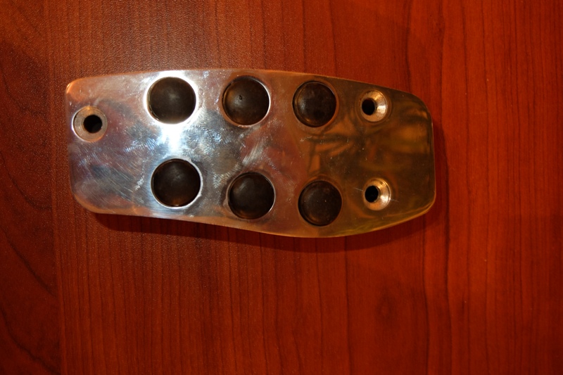

Сообщение Sunsetpeople » 11 дек 2013, 20:49
Купил Накладки от Lada Kalina Sport. По установке отпишусь позже.

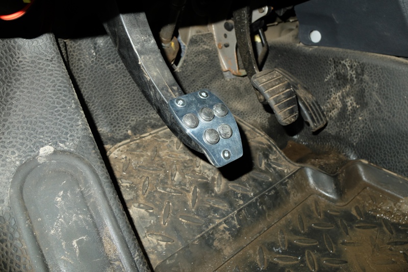

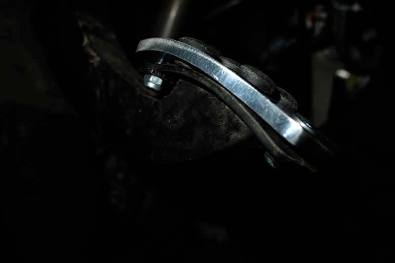

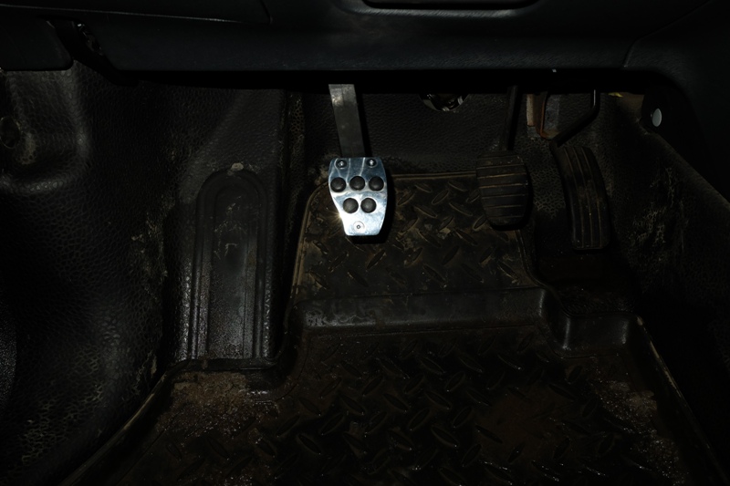

Сообщение Sunsetpeople » 12 дек 2013, 19:22
Одна накладка установлена :)
Пришлось делать закладную пластину с тыльной стороны так как отверстия попали прям в кромку. Педаль пластиковая! :shock:

Сообщение ivas777 » 12 дек 2013, 19:31
Sunsetpeople писал(а):Пришлось делать закладную пластину с тыльной стороны так как отверстия попали прям в кромку. Педаль пластиковая! :shock:
В смысле делать закладную пластину? Т.е. ставить штатную (эта жестянка с тыльной стороны- это и есть штатная? )? или именно делать? А верхняя часть (где отверстия педалей на кромку вышли) на чем держится?
Re: Накладки на педали
Сообщение Sunsetpeople » 12 дек 2013, 19:37
С Нижним отверстием проблем нету, там в пластик вошло четко, а вот верхние отверстия почти в молоко, почти... поэтому сделал пластинку из того что было в комплекте, просверлил отверстие и подложил... там одна пластинка на две дырки короче.

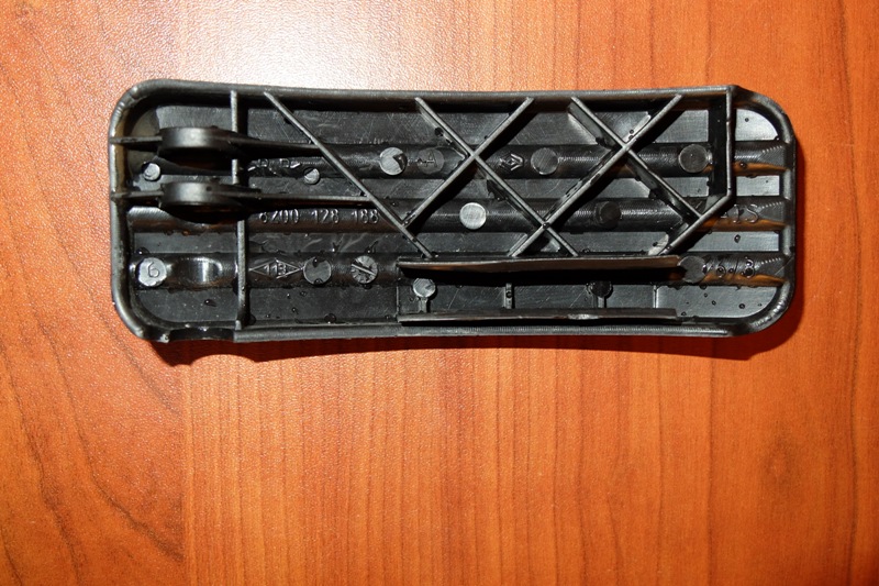

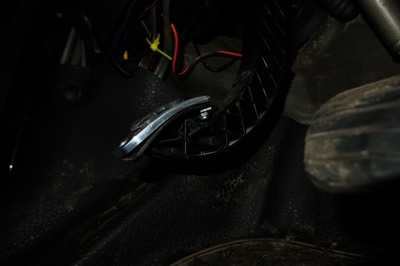

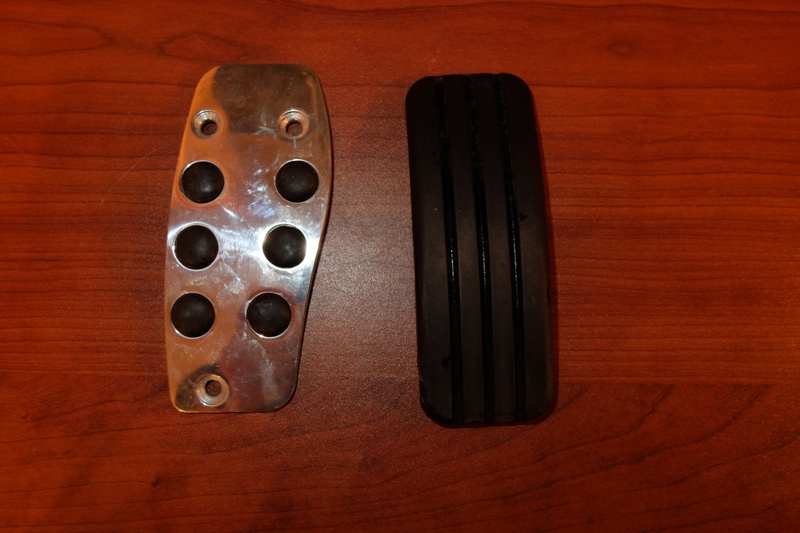

Сообщение Sunsetpeople » 12 дек 2013, 21:51
Продолжаем. Педаль тормоза решил не трогать, с ней все понятно.
Изучил педаль газа, оказалось она шатается, потянул на себя и она отщелкнулась. Оказывается накладка снимается, кстати она тоже из пластика, причем на ней нет резиновых вставок!
На тыльной стороне код-8200 128 188, цена 400 р :D http://exist.ru/price.aspx?pcode=8200128188
Фотография с наложением накладки на педаль, почти один- в- один

Сообщение Sunsetpeople » 13 дек 2013, 18:33

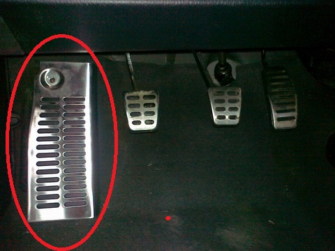

Накладка в зону отдыха левой ноги
Сообщение Sunsetpeople » 14 дек 2013, 12:02
После установки новых педалей понял что чего-то не хватает, а именно пустует место под левую ногу. Благодаря поиску на этом сайте подобрал для себя подходящий вариант как по дизайну, так и по размерам. Нашел оригинальный номер накладки в зону отдыха левой ноги от Hyundai
Tiburon-II 08840-2C000, сделана из нержавейки. Вообще данная накладка совместима не только с этой моделью. Стоит недорого. Заказал через экзист (exist.ru/price.aspx?pcode=08840-2C000)
Кстати новые накладки на педали вообще огонь! Без преувеличения могу сказать что ноги сейчас мертвой хваткой цепляются за педальки, никаких намеков на скольжение. Автоваз- браво!)

НАКЛАДКА ПОД ЛЕВУЮ НОГУ HYUNDAI TIBURON-II 08840-2C000
Сообщение Sunsetpeople » 19 дек 2013, 15:51
НАКЛАДКА ПОД ЛЕВУЮ НОГУ HYUNDAI TIBURON-II 08840-2C000. Встает в принципе нормально но с некоторыми доработками. очень удобная и красивая деталь, повышает самооценку водителя, дает прибавку к мощности на 10 lvl :D
