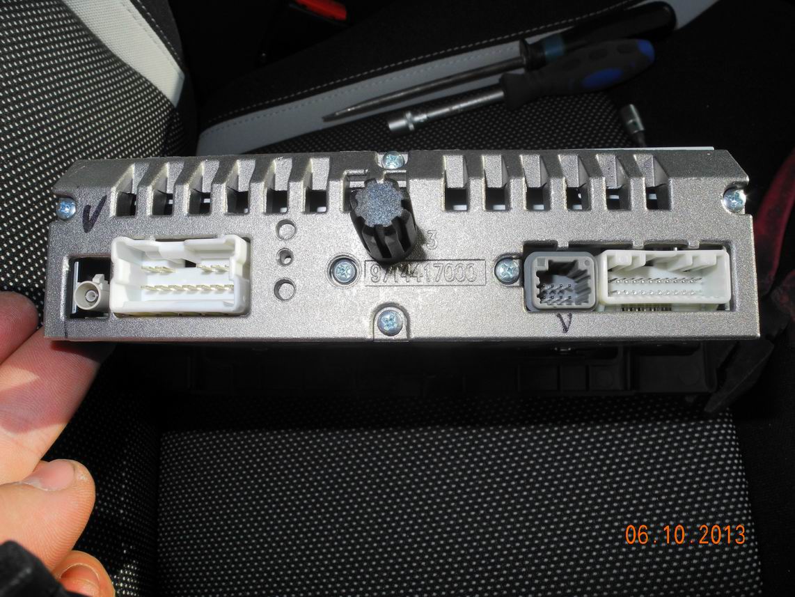

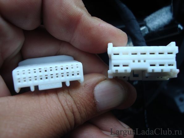

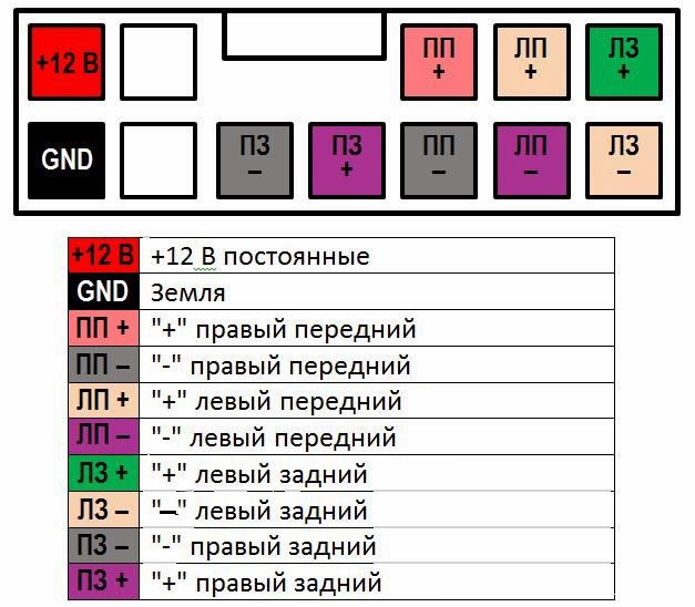

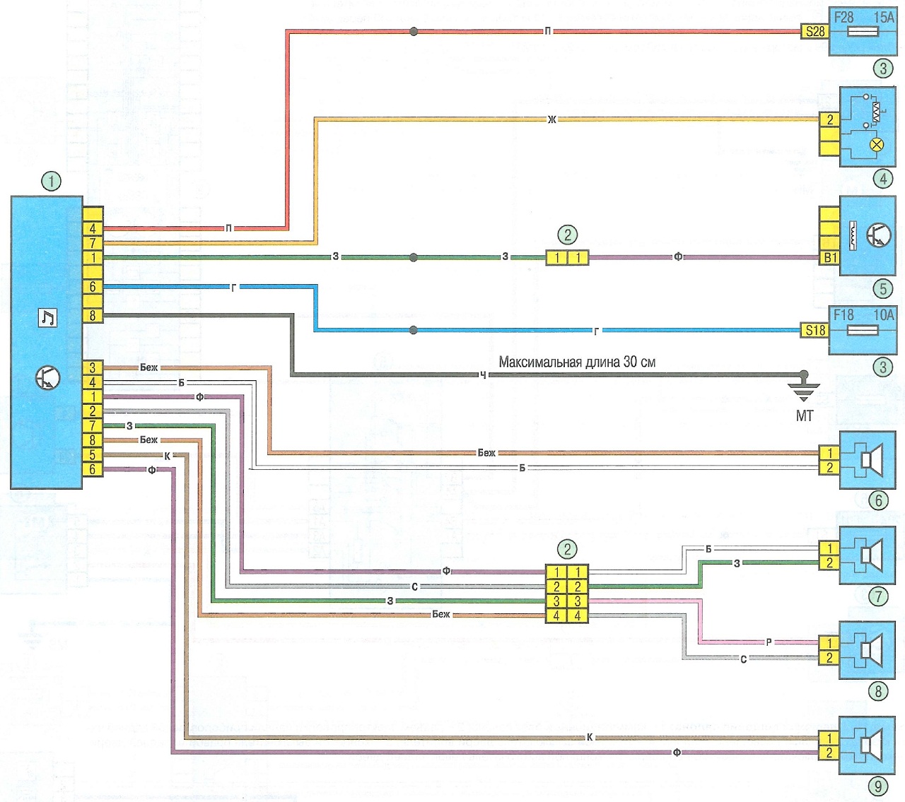

Сообщение wolf-777 » 21 ноя 2013, 08:43
разъёмы
правый белый 12-ти контактный
схема с ларгуса

Сообщение ivas777 » 21 ноя 2013, 08:51
Re: Замена штатной магнитолы. Переходники.
Сообщение -AL- » 21 ноя 2013, 11:52
посмотрел фото, думаю, повозиться придётся, особенно у кого машины до 2011 года :oops:
1. разъемы совсем другие (антенна, питание...) соответственно нужны ответки или жгут с ними.
2. подрулевой менять или доделывать.
3. скорее всего этот патефон "общается" с КАН-шиной, либо напрямую, либо через некий адаптер :?:
нужно брать схемы машинки с таким майфуном и изучать.... только где они? :cry:

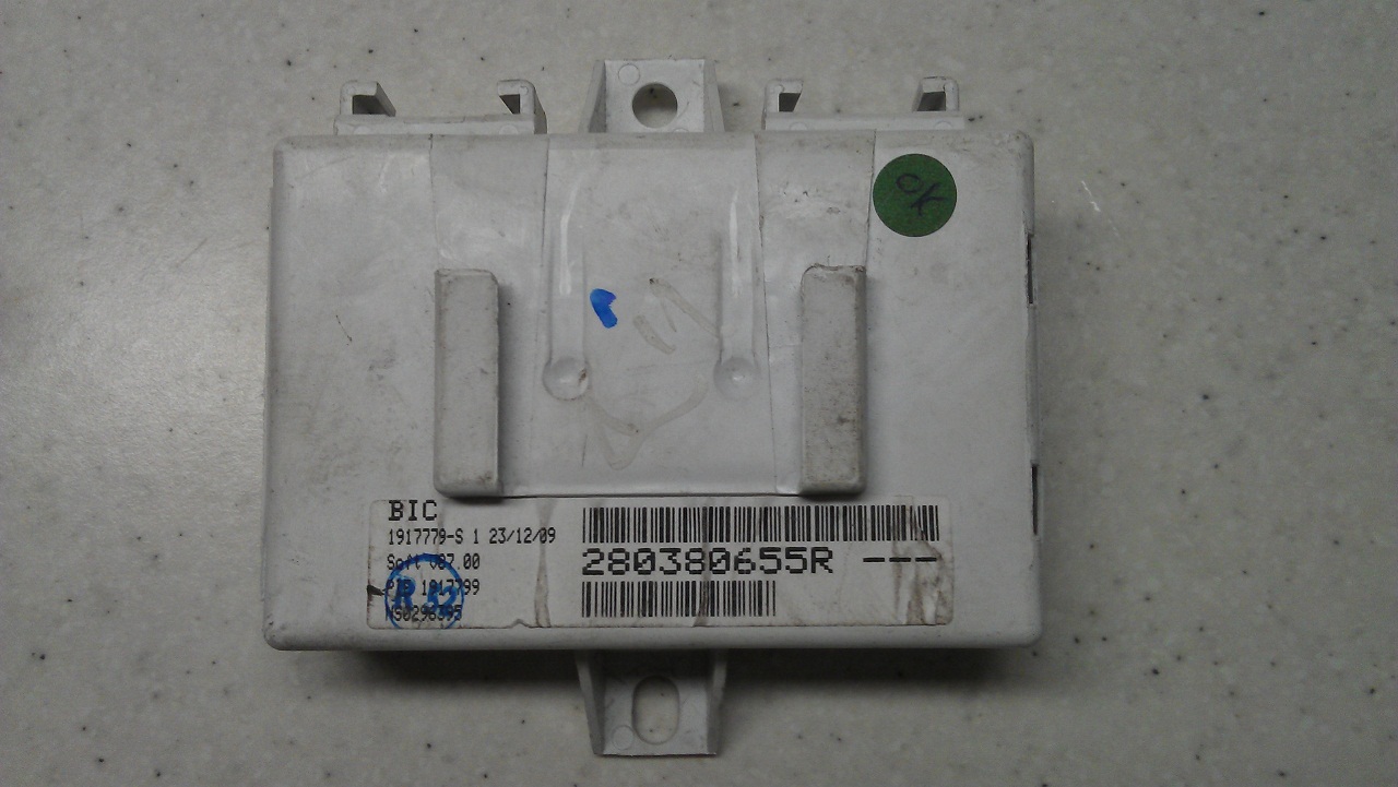

Сообщение wolf-777 » 15 дек 2013, 16:52

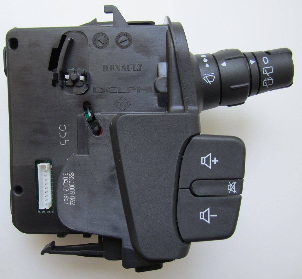

Сообщение wolf-777 » 15 дек 2013, 21:49
старого типа - работает!
нового типа - тоже работает!

Сообщение ivas777 » 15 дек 2013, 21:57
Коллега, скажите, а на новом рычаге с символом зеленой трубки, эта кнопка помимо паузы майфуна, еще и отвечает на телефонный входящий звонок/или завершает его- так??? Просто думаю рычаг-то привентивно пора уже поменять (по известной всем причине)), а если уж кнопка еще будет выполнять функцию ответа на звонок, то это вообще супер.
п.с. и кстати, если эта кнопка как ответ на звонок работает, то ведь подключать дополнительно ничего не надо (например: провода из подрулевого) ?

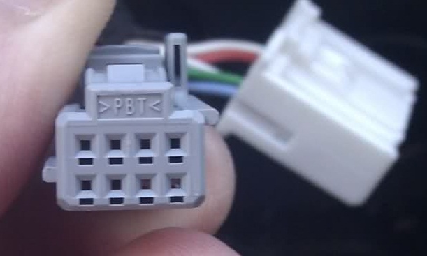

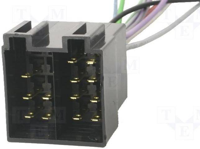

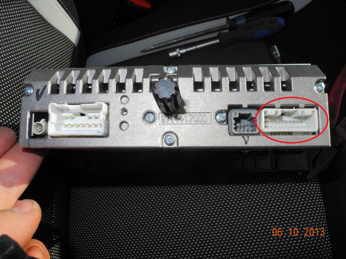

Сообщение wolf-777 » 16 дек 2013, 23:42
два белых разъёма
серый разъём
разъём ISO

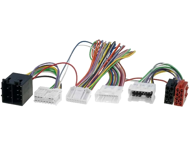

Сообщение wolf-777 » 18 дек 2013, 19:57
Царицыно, радиорынок есть переходник который нам нужен, правда на фото он без второго белого разъёма( в реальности он там есть! сам сегодня купил! 600р.) Серый разъём тоже придумал - обладатели панелек с тюльпанами имеют нужный разъём, правда чёрного цвета...но можно перепаять серый разъём мама на магнитоле на черный от разъёма тюльпанов, либо попробовать дремелем убрать ключ в разъёме, чтобы можно было вставлять черный... Правда одного провода с клеммой всё равно не хватит - их там 4, а надо 5...Где то придется искать...Авторазборки Вам в помощь! :D

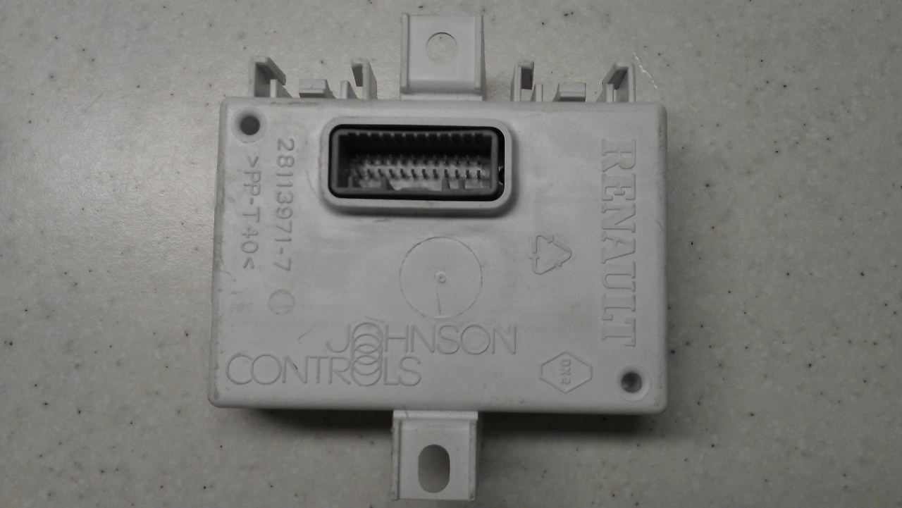

Re: Выбор магнитол и акустики (вопросы/ответы,в т.ч. обсужде

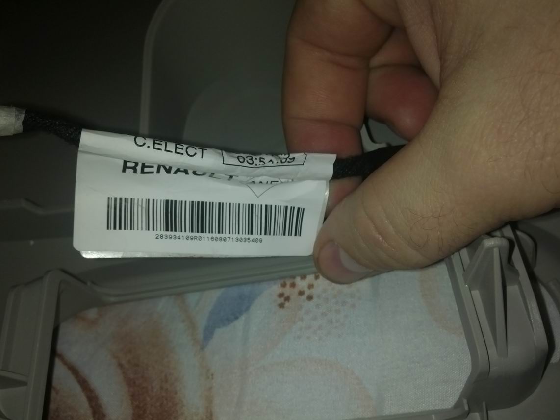

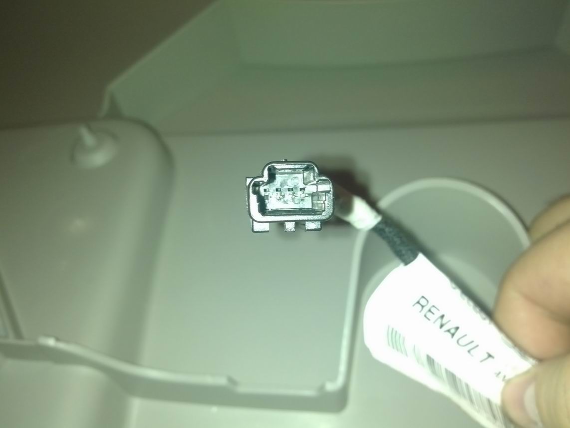

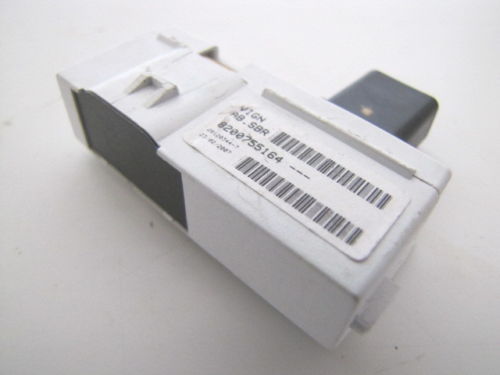

Сообщение Река2 » 18 дек 2013, 23:25
Кто хотел фотки штатного микрофона Ф2? Получите - распишитесь.

Сообщение wolf-777 » 18 дек 2013, 23:56
Сообщение Река2 » 19 дек 2013, 00:12
Во наспрашивал, сразу и не сообразишь. :)
По эксплуатации вроде также как и на Ф1. Фотка микрофона позже будет.
Сообщение wolf-777 » 19 дек 2013, 00:16
24 пин разъём

Сообщение Река2 » 19 дек 2013, 00:29
Так ктож его знает. Такой фотки у меня нема. Извини.

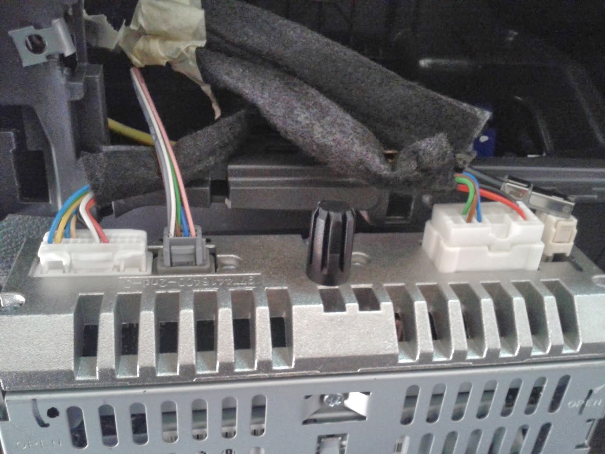

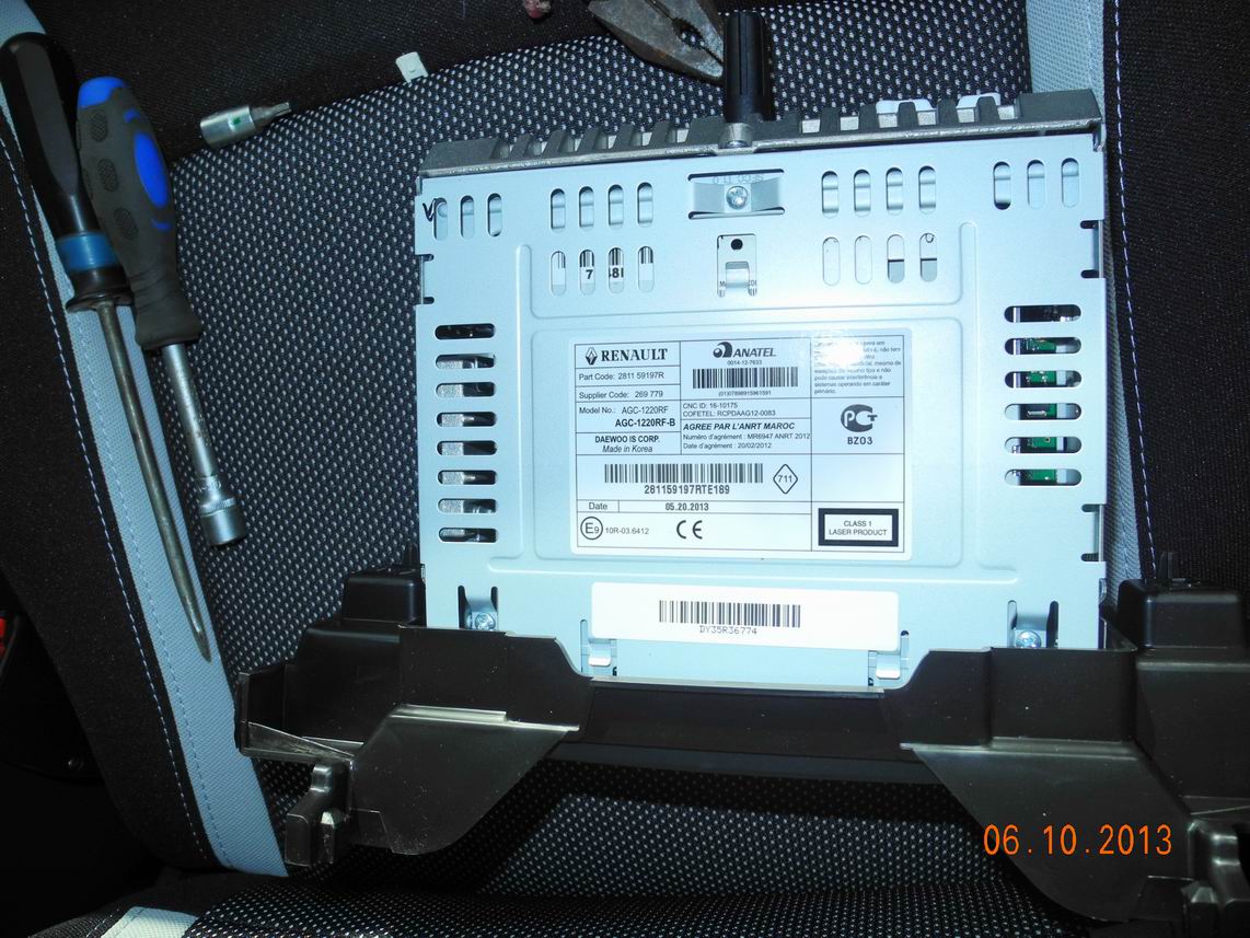

Поездил недельку с новой магнитолой...По ощущениям звучит лучше "старой" :D .
Все диски, флешки читает на ура! "Телефон" тоже удобный, правда с контактами засада (кракозябры если написаны по-русски), но ничего, со временем освоился... :D
Не совсем понял алгоритм работы после остановки двигателя и выключении зажигания...
Сначала подключил всё согласно цветам проводов...Всё работало, но при выключении двигателя и извлечению ключа из замка, магнитола тоже замолкала, хотя основной дисплей (в нише) - продолжал гореть и выключался только при открытии водительской двери. Поменял немного схему подключения всё заработало как со старой магнитолой - при остановленном двигателе пока водительскую дверь не откроешь музыка играет! :D А вот что делать с другим симптомом пока не знаю ( может оно и штатно так работает?): если после остановки двигателя и открытия водительской двери (магнитола выключится) включить магнитолу, закрыть все открытые двери и закрыть машину кнопкой с ключа, то магнитола не выключится (как было раньше) и будет работать 10 минут, потом сама отключится! Я конечно прочитал "от корки до корки" мануал к ней и видел на 8 странице упоминание про 10 минут, но считал ,что при закрытии авто кнопкой с ключа, магнитола выключается!
Теперь нет тех 30 минут работы магнитолы при остановленном двигателе, как раньше, только 10 минут, причем теперь это прошито в самой магнитоле (не связано с режимом экономии), но в руководстве написано, что можно продлевать ещё на 10 минут( и так неограниченное количество раз :D ) . Владельцы фазы 2 отпишитесь у Вас такой же алгоритм или нет?
Дисплей в нише теперь показывает температуру и время ( у меня это всё есть на приборке и сейчас дублирование не актуально), но без дисплея не работает магнитола, так как именно он даёт разрешение на запуск магнитолы...На разборке был куплен за 300р БЛОК ИНТЕРФЕЙСА CAN (МУЛЬТИПЛЕКСНАЯ СЕТЬ)
используемый при установке штатной навигации ( фактически тот же 653 блок только без экранчика) и установлен взамен дисплея в разъём - всё работает! :D Теперь можно подумать и о внедрении планшета в нишу (на постоянной основе), правда придется отдельно ставить модуль сигнализации ремня и подушки...но с ним нет проблем всё легко подключается! :D
