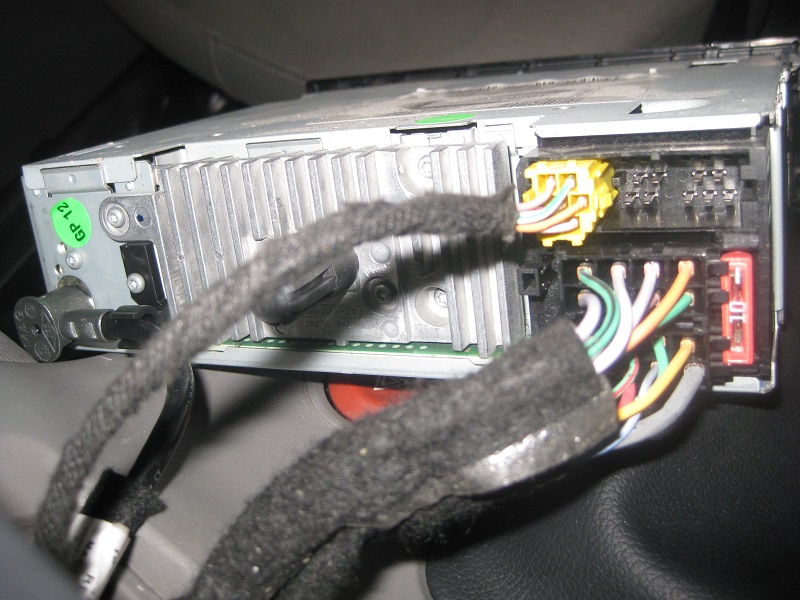

семен семеныч Из разъёма магнитолы выходит восемь проводв на четыре динамика . На "пищалки" расходятся где-то дальше . Соответственно по проводам разъёма магнитольного не понятно : стоят твиттера или нет .
AntonM Обычный съёмник . Типа как на блаупункт . Можно четыре спицы .

Вскрывал заглушки у себя, поддев острым ножом. Все просто.
С левой стороны идет магистраль под боковую декоративную накладку. Разъема под динамик не увидел. Справа вообще пусто.
Есть конечно подозрение что разъемы спрятали в автосалоне, чтобы потом развести на установку динамиков у них за деньги, либо они где-то глубже или вообще нет.
Скиньте, пожалуйста, картинку из Dialogys'а. Посмотреть проводку в этом месте и про установку динамика

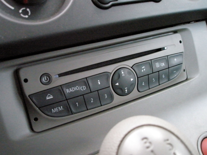

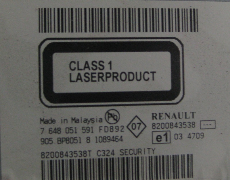

Сообщение gerkules » 06 окт 2013, 15:51
где найти мануал на магнитолу... даже не знаю как её назвать :lol: :D
в комплекте есть книга, но на французском не бельмеса :ugeek:
Сообщения: 119
Re: Трудности перевода (информации с БК и т.п.)
Сообщение ivas777 » 06 окт 2013, 16:38
Java Printing.pdf
Введение кода магнитолы
MR419X6186A100.pdf222.pdf
1 Диагностика автомагнитолы (внимание!!!для определенной штатной автомагнитолы (п.м. без gps)
MR419X6186A050.pdf333.pdf
2 Диагностика автомагнитолы (внимание!!!для определенной штатной автомагнитолы (п.м. с штатным gps)
Диагностика мультимедийной системы ( т.ч. с GPS).pdf
3 Диагностика автомагнитолы (внимание!!!для определенной штатной автомагнитолы (п.м. с штатным gps ч.2)
Сообщение gerkules » 06 окт 2013, 17:48
извиняюсь за пост "не туда" :geek:
магнитола именно такая на кангу2 (только цвета серого)
PS сам мануал нашёл, если кому надо - прилепил
caraudio_manual.pdf

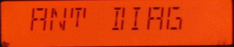

Сообщение -AL- » 09 окт 2013, 16:24
Спасибо за мануалы! ;)
Начитался и решил свой изучить подробнее :D

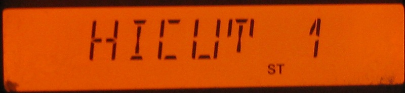

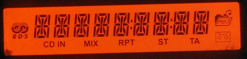

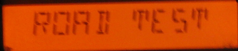

Итак, достался такой экземплярчик
1. конфигурирование входного усилителя. нажать "1" и "5" потом "Вкл."
варианты:
переключается стрелочками влево / вправо

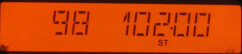

2. Диагностика уровня приема. нажать "3" и "6" потом "Вкл."
скачущие цифры слева от частоты радио и есть уровень (55-255)
Эти комбинации я вычитал в мануале и по аналогии продолжил :D

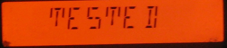

3. "1" и "4" и "Вкл."
появилась такая надпись
и при нажатии любой клавиши "PASS" и пикает
я так думаю, что это тест клавиатуры

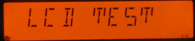

4. "2" и "4" и "Вкл." - тест экрана.
5. "2" и "6" и "Вкл." - наверно версия прошивки
Re: Инструкции к штатным магнитолам
Сообщение -AL- » 09 окт 2013, 16:34

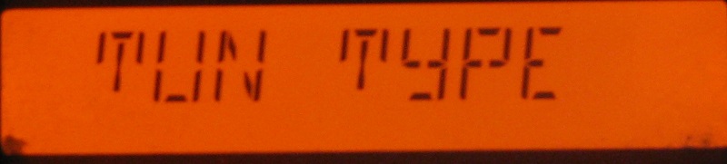

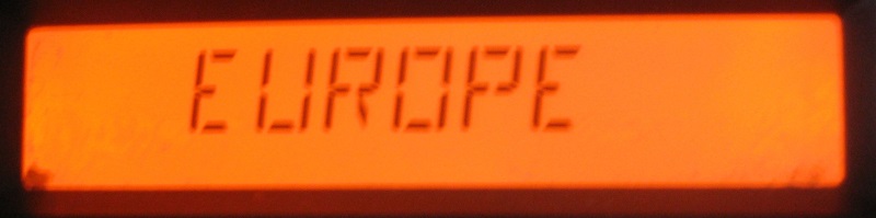

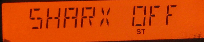

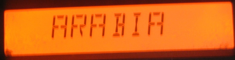

6. "3" и "4" и "Вкл." - какой-то тест антенны
7. "3" и "5" и "Вкл." - что тестировалось не понял
Вот такие дела :D
А, чуть не забыл! В какой-то из комбинаций (не запомнил) при нажатии "Меню" появляются такие настройки:
меняется "1" на "0"
варианты "ON" и "OFF"
может кто-нибудь объяснит за что они отвечают? :?:

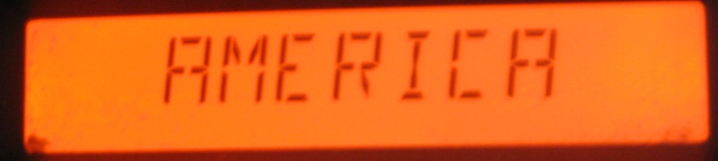

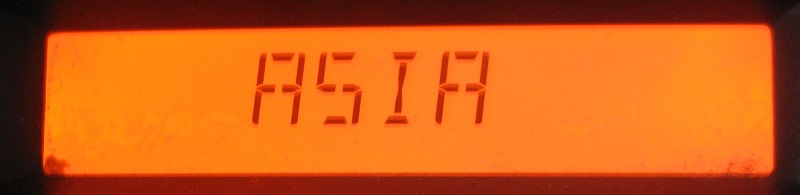

Сообщение georgn » 20 ноя 2013, 21:17
Всем здравствуйте! Помогите пожалуйста бестолковому разобраться :x :x :x Никак не могу настроить радио на прием радиостанций при переезде в другой город, а так хочется! :? :? :? . Как это делается в инструкции я ничего путнего не нашел :cry: :cry: :cry: Прошу знающих людей пошагово объяснить алгоритм действий настройки радио на станции при смене региона, спасибо огромное :) :) :) :)
Сообщения: 127
Re: Штатная магнитола (вопросы/ответы по настройкам и функци
Сообщение водолей » 20 ноя 2013, 21:24
Крутил колесико, на подрулевом и какие станции в регионах -областях были - те и работали. Проездом.
По возвращении, местные заработали.
Сообщение georgn » 20 ноя 2013, 21:28
Всем здравствуйте! В том то и весь "прикол" что данная процедура у меня на работает :x :x :x Что посоветуете сделать :( :( :(
Сообщения: 127
Сообщение georgn » 20 ноя 2013, 21:32
В дополнение: у меня в моем регионе работают установленные станции :? :? :? При переезде в другой город, даже в нашей области, радиостанции категорически не ловятся :evil: :evil: :evil:
Сообщения: 127
Сообщение alek_j » 21 ноя 2013, 13:02
Я правильно понял, что это вопрос по функции ? Дело в том, что к сожалению, далеко не все радиостанции передают эту информацию, и следовательно даже при включении этой функции в магнитоле это может не привести к ожидаемому результату.

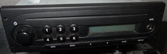

Сообщения: 149
Сообщение balu_0072 » 21 ноя 2013, 21:22
У меня в майфуне почему то функции AUX не оказалось.Блин,спаял уже разъем с штекером 3,5 мм чтоб типа плеера подключать.Полез клацать настройки,а AUXом там и не пахнет.Пичалька :geek:
balu_0072
Откуда: Бердянск
Сообщение gerkules » 21 ноя 2013, 21:50
2RCA должен быть (тюльпаны или колокола) купите за 30 руб переходник 2RCA-jack :)
или даже в меню майфуна нет перекл на aux?
Сообщения: 119
Сообщение balu_0072 » 22 ноя 2013, 00:27
Ну да! Я ж об этом и говорю, что даже в меню эксперт нет функции aux.По идее из этого меню функция должна включаться и выключаться.А я сначала разъемы спаял,подключил, а потом полез настраивать и тут облом.Я просто был уверен, что aux есть на всех майфунах у бегемотов может его прошить как-то надо.Но у меня сложилось мнение, что качество звука на этом аппарате не достойно того,чтобы еще вкладывать в него какие то деньги.
