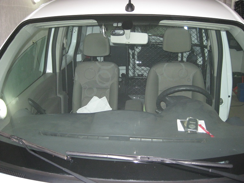

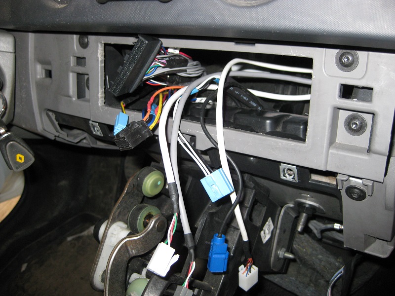

Затем уже в машине начал укладывать разводку. А, да, сначала убрал все провода от штатной типо-нави :D
Получилось много (это только часть)

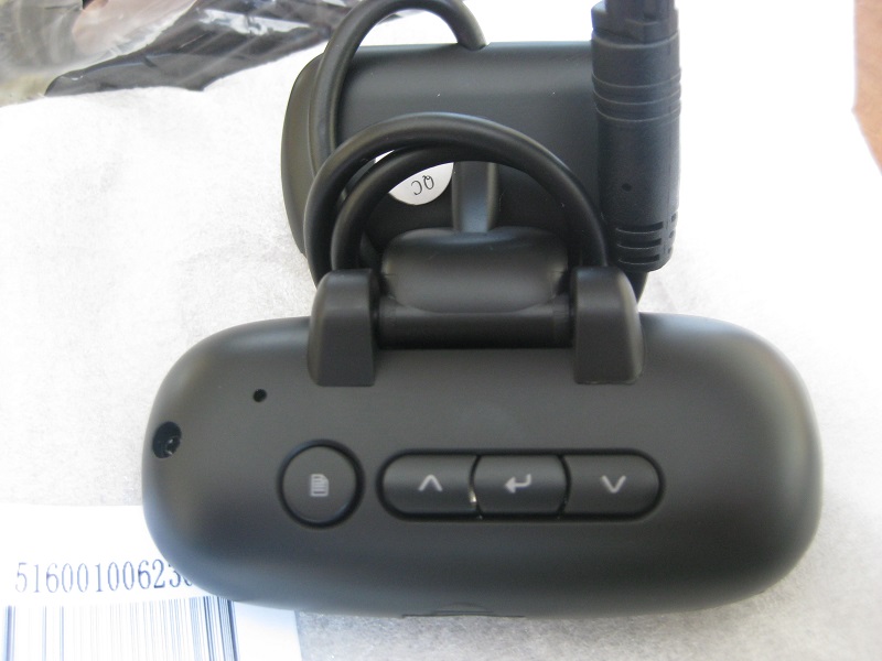

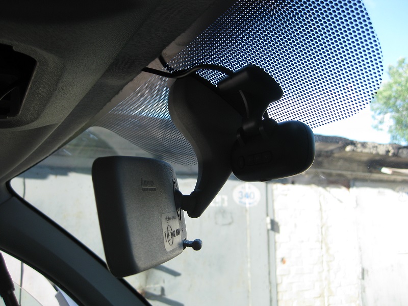

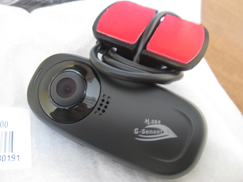

2. По передней правой стойке проложил провод для регистратора. его я докупал, вернее попросил кэтайца положить за доп $55 :D

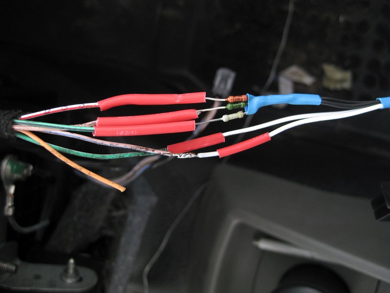

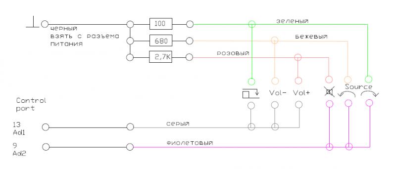

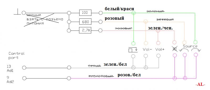

4. Кнопки на руле. А тут пляски с бубном на пару часов, пока не разобрался. Итак по порядку.
В комплекте шел CAN адаптер, якобы который должен был считывать разные параметры с кан-шины, в том числе и кнопки. Но они у нас к кану никаким боком не относятся.
Более того, я так и не смог этот адаптер законектить. итог - выкусил его нафик :D
На наших кенгах кнопки разведены в матрицу. Схем полно в инете. примерно так:
а для этого чуда нужна резистивная развязка. С того же мегановского форума была взята схема переделки, но тоже пришлось доработать :oops:
вот с мегана:
а вот у нас:
как то так

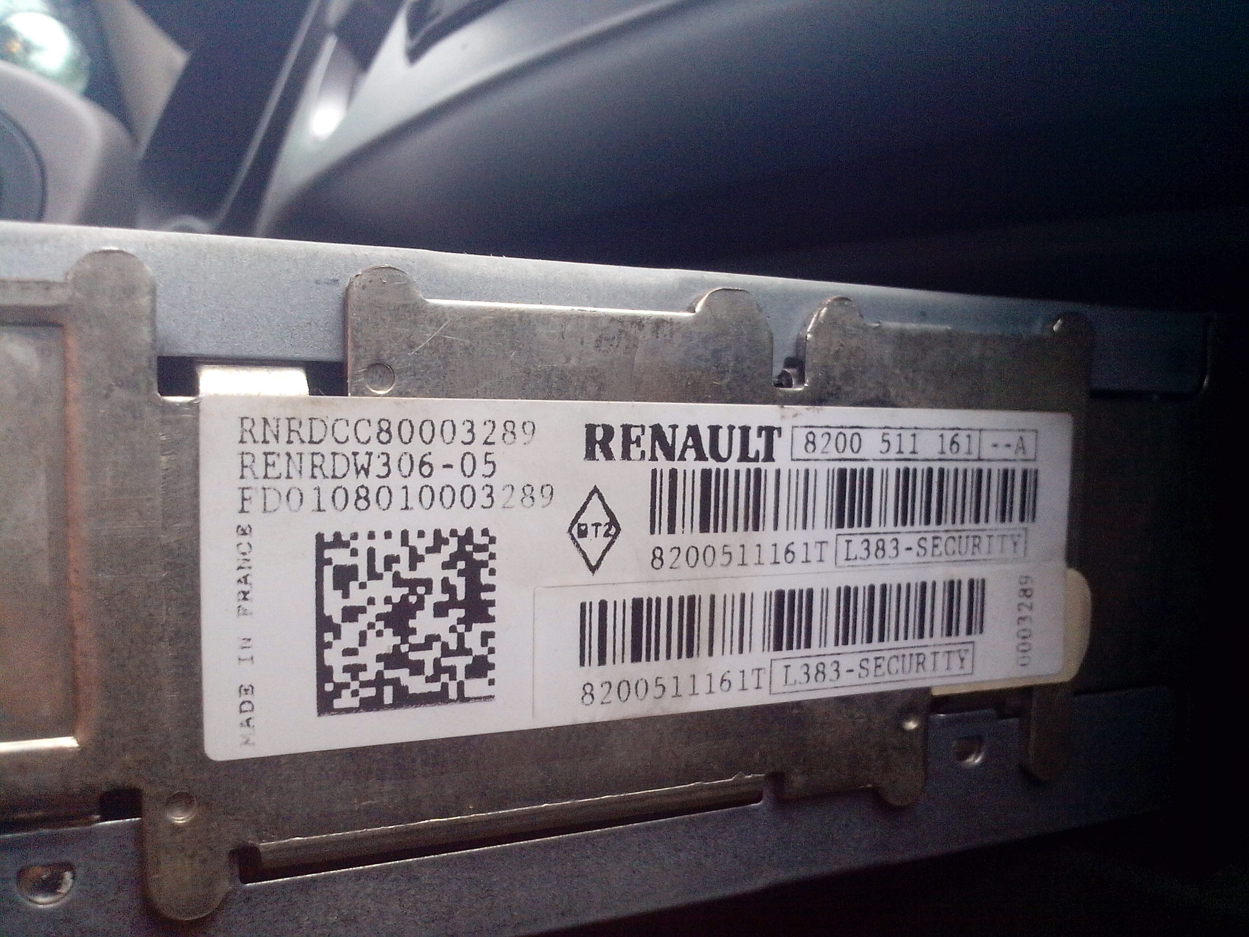

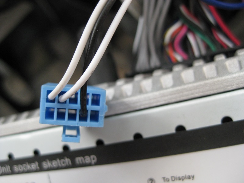

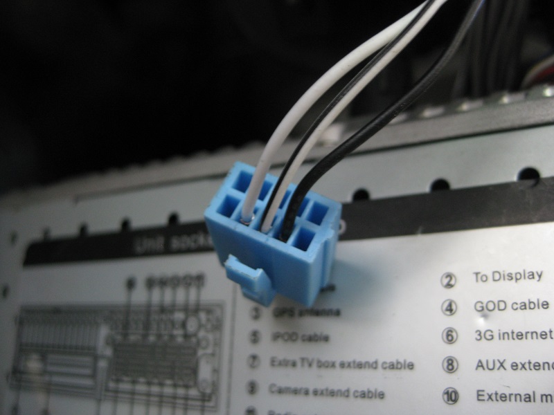

Далее необходимо переставить клеммы в разъеме. Он шел из кан адаптера в мафон. было так:
стало так
затем в меню привязываем нужные функции к кнопкам :)
5. Осталось прокинуть жгут к экрану, шнуры USB, Modem/WiFi, iPod (пока вывел в бардачок) и все подключить.
Итог: за день (не учитывая подготовка экрана и камеры) все сделал сам. Может какие нюансы упустил - спрашивайте ;)

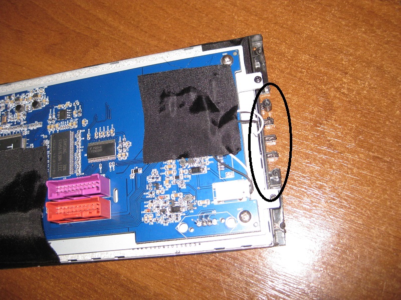

- не запустился регистратор. подключаю, а мафон перегружается. Оказался дохлый аккумулятор в нем (100мА 3,7в). купил новый на радиорынке
- не было батарейки в пульте ДУ. поставил, а он молчит :( . Не рабочий светодиод - поменял.
