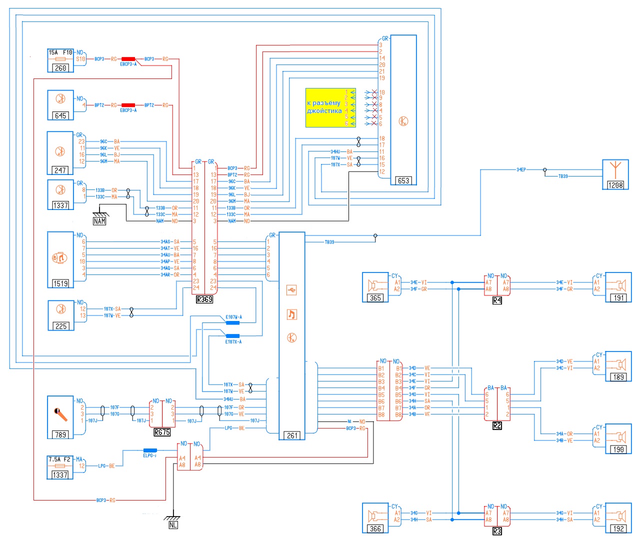

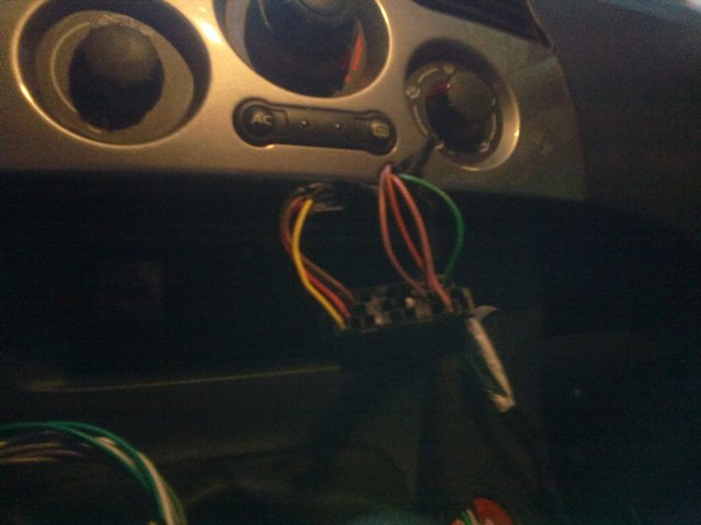

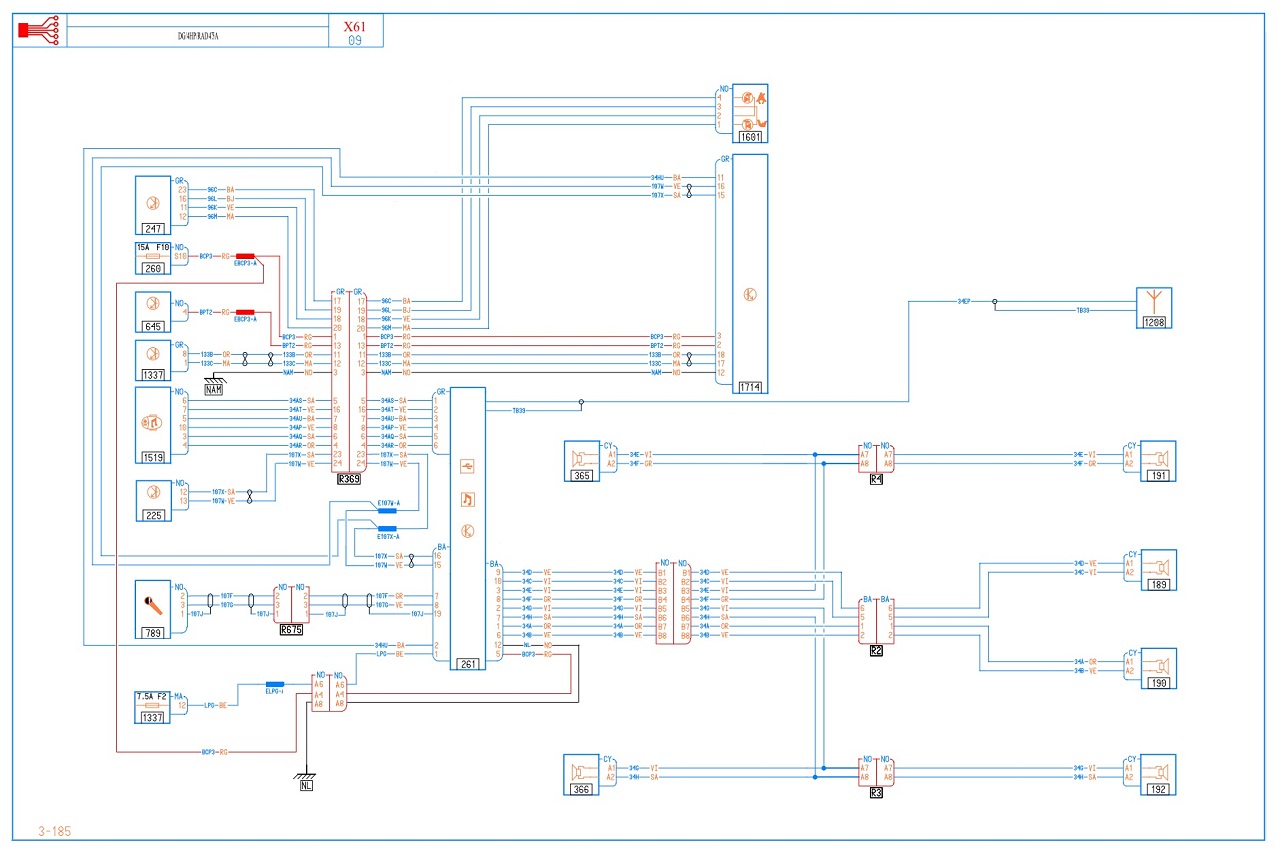

Сообщение batt1 » 05 фев 2014, 02:32

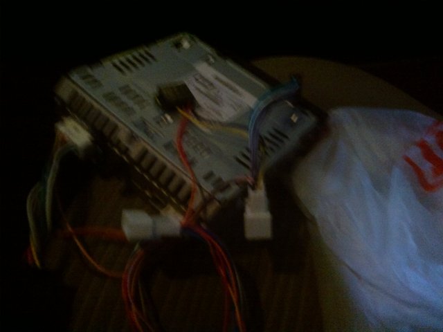

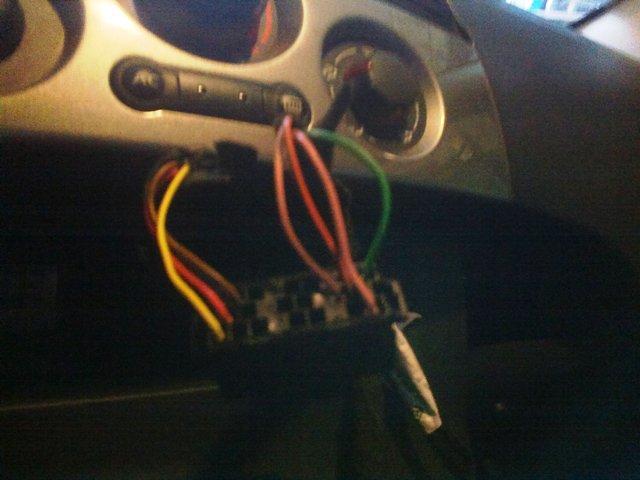

При подключении магнитолы покупать какой-то блок не надо, а вот с проводами повозится придется( изготовить переходник для магнитолы), всё достаточно просто - ничего сложного нет!
При подключении подрулевого ещё проще - извлекаем провода из одного разъёма и вставляем в другой, который уже и вставляем в серый разъём магнитолы.
Для подключения потребуется три разъёма(о которых я писал несколькими постами выше, см. фото) , сама магнитола, немного проводов и желательно разъём ISO(чтобы не резать провода на своём) . В ближайшие дни, как схему дорисую, более подробно напишу ;)Вчера получил проводку как вы показывали на 7 фишек.Сегодня попробывал подключить.Подкллючил фишку iso к машине и две к магнитоле.Все вкючилось и заиграло без клипа Естественно пока без подрулевого.А при попытке подключить подрулевой засада.На фотографии фишки 6 контактов .У меня на фишке такого нет.Или надо от подрулевого напрямую тянуть провода?Если у вас такой разьем не могли ли вы показать куда какой провод вставляется.И еще вы не нашли распиновку 24 пинового разъёма.Я пол дня искал по инету не нашел.Наверно рено постаралось Я когда клип подключил показал нарушение целостности мультиплесной сети.А куда какой провод подключать для меня темный лес тыкать куда попало не стал.

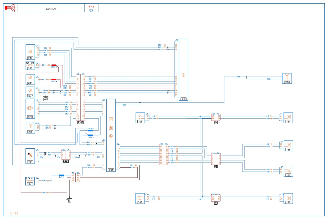

Сообщение wolf-777 » 05 фев 2014, 10:15
Разъёмы магнитолы тип 43.pdf

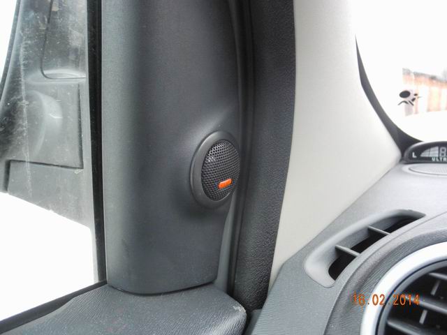

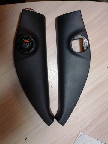

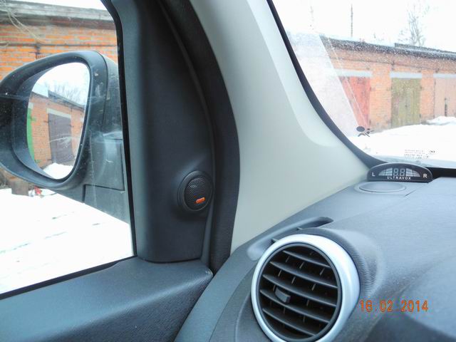

Став владельцем Ф2 мне остро не хватало высоких частот в пер,едних дверях. Причем динамики что с переди, что с сзади одинаковые. На Ф1 такой проблемы не замечал и катался со штатными. Решил исправить ситуацию (появилась возможность потестить разные колонки). Пробывал и дорогущие динамики (без усилка совсем не играют, а его ставить мне неохото), и пионеры и DLS пробовал-все не то. Вроде и верха есть, и басы бухают, но некрасивая музыка получается(негорманичная). Шумо-виброизоляция сделана. А тут подогнали мне ВЧ динамики и кросоверы от Мистари 640. Подключил их к штатным динамикам и о чудо- все заиграло как надо. Настолько звук сочный получился аж сам неожидал. Встал вопрос об инсталяции. В штатные места ставить не стал- слишком проблемотично протягивать провода, особенно в холода. А тут згляд падает на боковушки зеркал-то что нужно. На фотках все видно. Твиттееры встали как родные. Изнутри их закрепил на поксипол.
Заготовки
Результат
Re: Выбор магнитол и акустики (вопросы/ответы,в т.ч. обсужде
Сообщение ivas777 » 17 фев 2014, 00:16
Молодец, как-будто так и было. Всё органично и аутентично.

Сообщение Река2 » 17 фев 2014, 21:03
Согласен. Они прям туда сами просились. :)

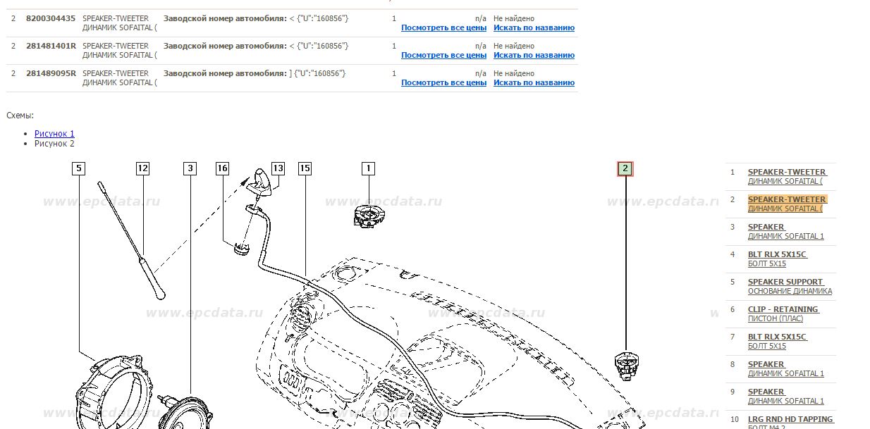

У кого диалоджис есть?
гляньте номерки пищалок родных в панель переднюю.
Сейчас дернул гриль - проводок с фишкой есть, значит дело за малым:))

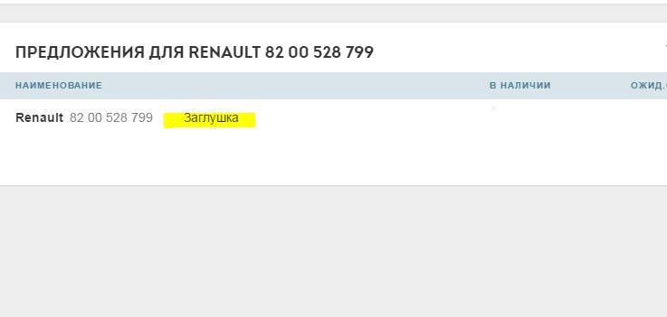

держи 8200528799
grigorich
Сообщение gerkules » 05 апр 2017, 10:10
Сообщения: 119
Сообщение gerkules » 05 апр 2017, 10:19
Сообщения: 119
Сообщение gerkules » 05 апр 2017, 10:22
наверно 281C21036R
Сообщения: 119
Сообщение gerkules » 27 апр 2017, 18:02
почему-то три номера :?
