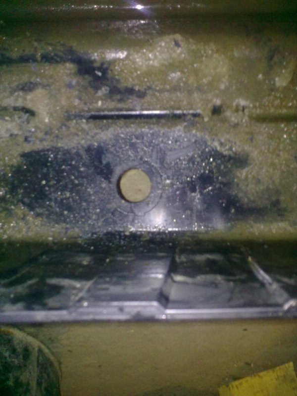

У меня вопрос. На бампере нет никаких разметок для отверстий. Каким образом сверлить отверстия в бампере чтобы они совпали с отверстиями в металлическом брусе? Рулеткой разметить расстояние?
Re: Устанавливаем парктроник
Сообщение DAN » 26 ноя 2011, 16:13
Sunsetpeople писал(а):На бампере нет никаких разметок для отверстий.
Есть, но я бы не сказал, что эта разметка точно центрирована относительно отверстий в железном брусе.
Насколько неточно? что за разметки на бампере?
Сообщение Sunsetpeople » 27 ноя 2011, 12:18
Залез мобилой под бампер, какая то странная разметка у правого отверстия, или я ошибаюсь или она не совпадает совсем.

Ты, вроде-бы, бампер снимать не хотел? Что заставило? Каккую модель парктроника установил, и в чем ее преимущества?
Я уже снял бампер и сверлил отверстия. Заставило то что отверстия в брусе не совпадают с разметкой в бампере, поэтому вырезал кусок бруса. Парктроник еще не выбрал но скорее всего беспроводной. Когда поставлю выложу фотоотчет

Vitvl1 писал(а):А крайние глазки не удалось установить на плоском участке бампера? Ведь установленные на закруглении будут работать вбок, реагировать на всё, что сбоку: забор, поребрик, соседние автомобили. Это будет очень мешать распознаванию действительно препятствия. Мне так поставили в магазине, да ещё без оптического индикатора, и парктроник пищит на всё подряд, кроме того, что нужно. В общем, оказался не только бесполезным, но даже вредным для меня.
Разметка в бампере заводская, по ней и сверлил. Крайние отверстия нужны для индикации габаритов авто. Тебе надо было поставить 4-х индикаторный дисплей чтобы показания каждого датчика можно было видеть. Я так понимаю у тебя двух-индикаторный?

3)правильно наш коллега отметил про несимметричность отверстий в металлическом усилителе и в пласт.бампере (только 2 отверстия в усилителе, а остальные два просто в пластике). Не совпадает только одно отверстие.Но мне так в лом было пилить усилитель металлический и решил оставить как есть (максимально в рамках отверстий сдвинув для большей симметрии). И вы знаете, получилось не тошнотно, ибо относительно ручки багажника (откидная дверь) отверстия смотрятся симметрично, а эти 20мм асимметрии в принципе, на большом расстоянии относительно друг-друга не бросаются для меня в глаза.
Там на фото у sunsetpeople видно несовпадение отверстия в металле и метки на пластике. Решать вам, но я бы не заморачивался с металлом.
