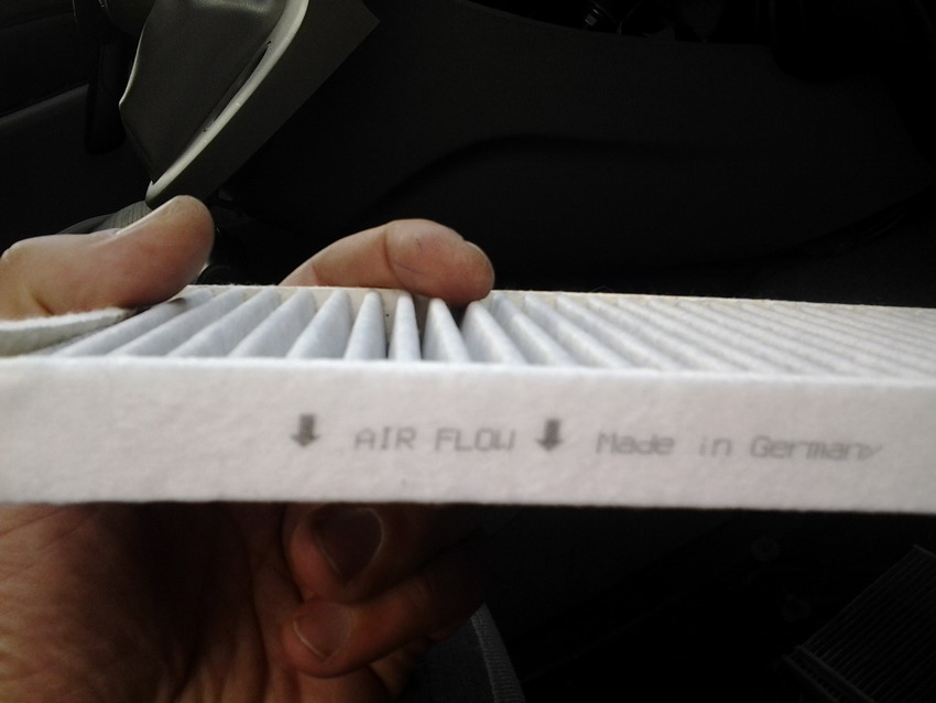

Re: Фильтр салона
Сообщение ivas777 » 07 окт 2012, 23:48
На всякий случай продублирую диалоджис, но живыми снимками, т.к. сегодня менял салонный фильтр и решил заодно заморочиться со снимками.
По выбору салонника тут: viewtopic.php?f=7&t=392&p=5725#p5725
Правда у меня мотор 16-ти клапанник, но не думаю, что по вентиляции салона есть отличия.
А по замене все фотки с комментами скажут, но одно подмечу, при сноровке и гибкости, можно обойтись и без снятия вещевого ящика и тоннеля рычага кпп, т.к. если отодвинуть на максимум пассаж. сиденье и нырнуть под торпеду с фонариком и слекгка снять и отодвинуть воздуховод (который за вещ. ящиком), то можно изловчиться, но это комм. способ, а для себя лучше разобрать вышеуказанные элементы, чтобы цивильно все сделать... тем паче времени ушло на все минут 15-20 не торопясь.
п.с. со стороны водителя не пробывал, но думаю там посложнее наверное из-за педалей.
Снимаем боковую стеночку (совместно с вещ. ящиком), при этом отключая подушку переключателем
Снимаем вещевой ящик и тоннель под рычагом кпп (10 минут)
Сдергиваем воздуховод на себя и в сторону (без фанатизма, ибо нежный он какой-то)
Эту заглушку открываем (на себя с небольшим усилием)
Вытаскиваем старый фильтр №1, а затем не забываем про №2... не забываем и не теряем пласт. перегородку между ними.
Новый фильтр ставим соотв. стороной для фронта (согласно обознач. на самом фильтре или в инструкции).Помимо направления потока,желательно ставить так, чтобы потом при смене, фильтр удобно было вытаскивать (там есть уши на фильтре, которые расположить нужно к окошку с крышкой).
На моем фильтре, обозначение направления входящего потока было обозначено стрелками (на родном Денсо не было обозначений).

Всем здравствуйте! Огромное спасибо за отчет с фото!!!! :) :) :)
Я,правда извиняюсь, но смотрел в инструкции по установке салонного фильтра, что нужно со стороны водителя сделать какой то контроль :? :?
Или нет?..... :o :o
Re: Фильтр салона
Сообщение ivas777 » 08 окт 2012, 14:11
georgn писал(а):Всем здравствуйте! Огромное спасибо за отчет с фото!!!! :) :) :)
Или нет?..... :o :o
Я за два раза, все только со стороны пассажира делал и никаких манипуляций со стороны водителя не делал. Как я понял, там просто они упираются в противоположную крышку и все. Если их ставить без перекоса, то думаю этот контроль не нужен. Там когда будете ставить, то поймете, что им (фильтрам) просто некуда идти :D Там тесно как в .... противогазе :D Мне думается, что неправильно их поставить нет шансов :)
Там даже когда планочку межфильтровую будете на ребро первого фильтра укладывать, то это как дополнительный контроль будет и видно что к чему.
Не думаю, что и дилер чего-то там визирует.Да и в инструкции в той теме (фотка инструкции по замене), только про сторону пассажира нарисовано: viewtopic.php?f=7&t=392&p=5725#p5725
п.с. вот поэтому нужно к выбору фильтра подойти ответственно, чтобы геометрия с родным была тютя в тютю :)

К след. зиме попробую просто бумажный поставить, ибо может через уголь тяжеловато воздуху проходить и от этого на 2-ой скорости запотевать начинают окна в мороз небольшой (около -10град). Короче, решил так- на лето, весну и осень угольный буду ставить, а осенью перед зимой просто бумажный буду ставить.
Re: Салонный фильтр (угольный/бумажный)
Сообщение sashog » 18 янв 2013, 07:07
гоняю всю зиму с угольным от картеко-бенчь!
морозы от -15 до -44 )))
но после -35 движек не успевает прогреваться, и печка дует чуууууть теплым воздухом ))
Сообщения: 178
Сообщение ivas777 » 18 янв 2013, 09:32
sashog писал(а):гоняю всю зиму с угольным от картеко-бенчь!
Запотевало/заиндевело все изнутри? Ну да, тут конечно фильтр не при чем :D
Т.е. получается ,что комфортное использование Кангу до -30-32град. Ну это наверное при условии, что термостат исправен (у меня-то на х.х. стрелка темп-ры гуляет чутка туда-сюда и темп-ра выдуваемая скачет от горячего до теплого на х.х.).
Но я все равно к след. зиме (заодно по сроку пора уже будет) поставлю бумажный и понаблюдаю за вентиляцией :oops:

Нашёл в сети на сайте итальянского производителя фильтров Clean Filters информацию по салоннику для Кангу 2. Оказывается он применяется так же у Опеля и Воксхол (тот же опель, только для Англии):
"Родные" каталожные номера
OPEL 4419683
RENAULT 7701209837
VAUXHALL 93197779
Каталожные номера у разных производителей
A.L. FILTER ALC5399
BLUE PRINT ADR162502
BOSCH 1987432078
CLEAN FILTERS NC2376
COOPERSFIAAM FILTERS PC8217-2
CORTECO 80001456, 80001457
CROSLAND E487, E4872
DELPHI TSP0325313
FILTRON K1248-2X
FRAM CF10534-2, PC8217, PC8217-2
KNECHT LA468/S
MAGNETI MARELLI BCF219
MAHLE FILTER LA468/S
MANN-FILTER CU2418-2
MEAT & DORIA 17499-X2
MECAFILTER JLR7243
MICRONAIR MP276-2
PURFLUX AH273
TECNOCAR E487, E487-2
UFI 5316400
VALEO 708649, 715649
VEMO V46301011
Плюс инструкция по замене от MANN-FILTER

Сообщение bandrlog » 10 окт 2013, 09:40
softline3 писал(а):
k74 писал(а):инструкция в Dialogys поищи на рено форуме.
на ТО меняли фильтр салона причем в Сатурне меняли по инструкции- справа, то есть снимали бардачёк, а в Автомире- слева,то есть снимали педальный узел .
У меня ни чё не снимали!Щуплый малец сменил его с пассажиского места за 7 минут.Сначала тоже хотел бардачок скидывать,а потом решил так поменять. :)
Если бардачок не снимать то верхний фильтр раком встает и не расправляется как надо поэтому лучше разобрать все!!! ;) проверено на личном опыте! Вся операция занимает минут 20-25
