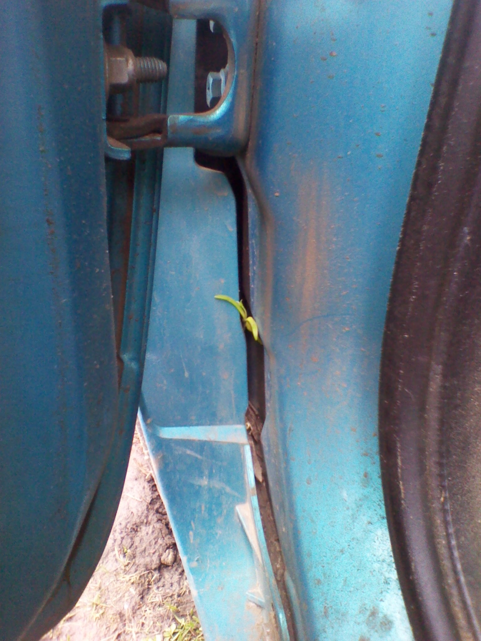

Сообщение DAN » 25 апр 2016, 12:41
Весна :-)
Re: Подкрылки/ Лючки в подкр. (проблемы (в т.ч. чистка, выб
Сообщение ST@S » 25 апр 2016, 17:17
Та же фигня. надо будет почистить.
Сообщение DAN » 25 апр 2016, 23:30
Периодически частично выбиваю скопившуюся грязь мойкой высокого давления прямо через щель в дверном проеме, откуда проглядывается "цветочек" на фотографии :-)
Сообщение водолей » 25 апр 2016, 23:36
А болтик открутить и совком гумус выгрести. Автомойкой туда удобнее.
Сообщение Олег.Л_Пермь » 04 июл 2017, 12:53
Почистил подкрылки, т.к заметил, что прорастает деревце ))) не стал заморачиваться. Срезал ножом нижний пистон, отогнул подкрылок и промыл все слабым напором воды. Все прекрасно вымылось! Закрепил на новый пистон.
