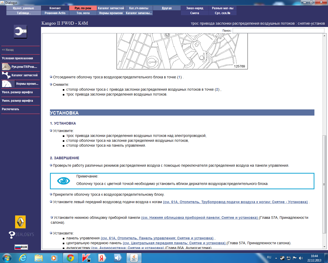

На всякий случай выложу схему расположения элементов отопления и вентиляции (а заодно троса распред. возд. потоков, который в т.ч. может быть повинен в нарушении работы (подклинивание рукоятки при выборе режима ). Как я понял, у меня либо этот трос где-то стопорится, либо в воздуховоде ножном водительском заслонки клинят (по весне буду разбираться)... а они как раз рядом находятся))
Отопление и Вентиляция (схема расположения элементов).pdf

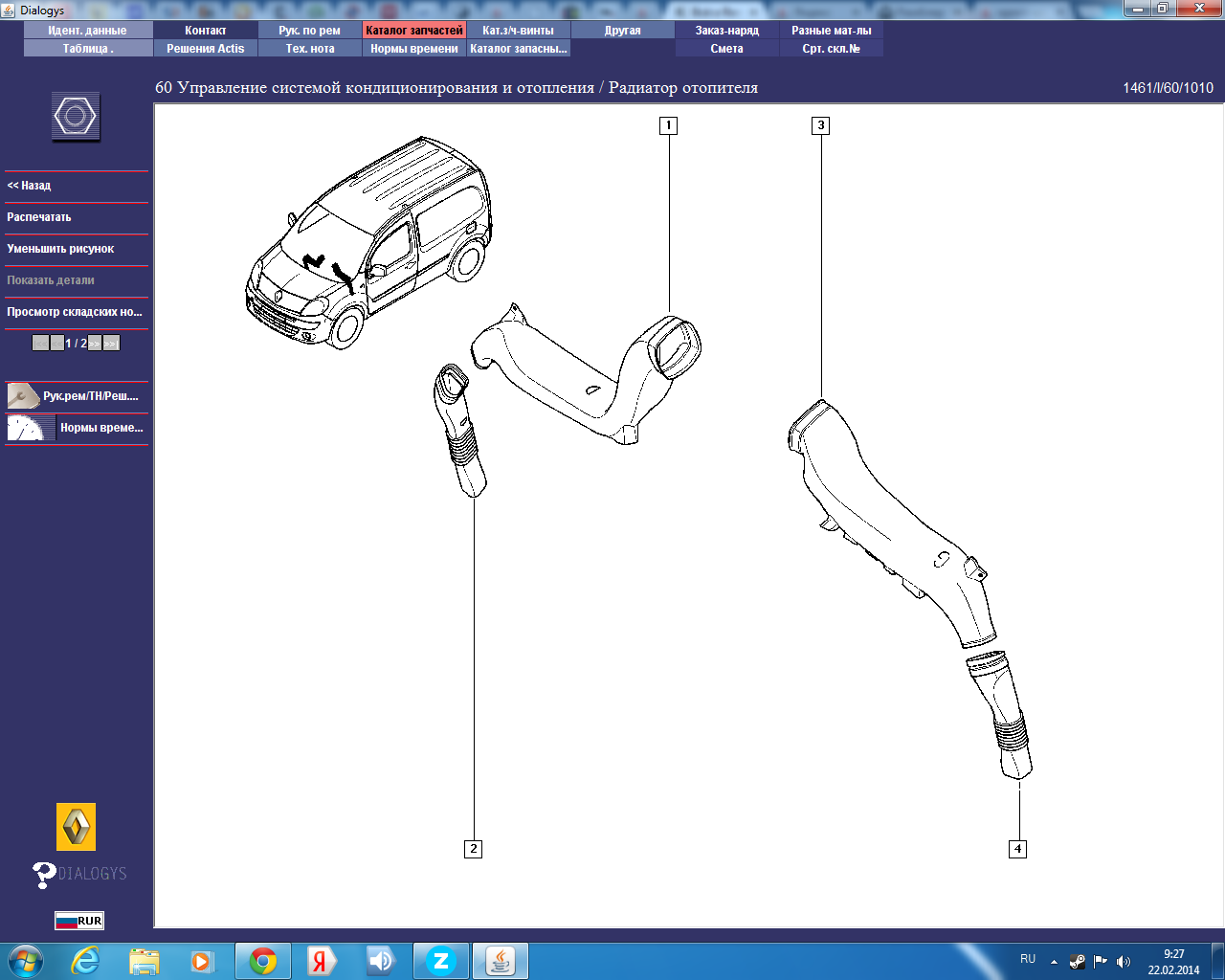

Ребята :) , кто владеет диаложкой, можете чертеж печки скинуть.
Дело в том что:
В меня как и в многих воздуховоды печки стоят короткие (с грузовых кенгу) а задним пасажирам холодно в ноги.
Вот и думаю заказать воздуховоды длинные (с скольких они там частей складаються не понятно) которые отходят от печки и идут до самих ног пасажиров.
На разборках говорят что продают только вместе (комплект) с полом/салоном.

Сообщение Vicgjeli » 21 фев 2014, 21:52
Vicgjeli писал(а):Ребята :) , кто владеет диаложкой, можете чертеж печки скинуть.
... воздуховоды печки стоят короткие ... думаю заказать воздуховоды длинные (с скольких они там частей складаються не понятно) которые отходят от печки и идут до самих ног пасажиров...
В кого с посетителей данной ветки есть диаложка? Кто может скинуть чертеж печки? :cry:

Сообщение ivas777 » 22 фев 2014, 00:11
Дело в том что:
Диалоджис не показывает номера з/ч задних воздуховодов, потому что он пишет в схеме их снятия: "Задние распределительные воздуховоды составляют единое целое с фальш-полом".
Я так и не понял, на какой картинке этот фальш-пол (???)
Возможно, обведённое кругами и есть окончание возуховодов (возможно это и есть фальш-пол???)
Задний распределительный воздуховод 1.pdf
Снятие/установка заднего воздухораспределительного воздуховода
1-8200447423. 2-8200447424. 3-8200547739. 4-8200547738.
воздуховоды.pdf

Сообщение Vicgjeli » 22 фев 2014, 01:39
Ivas777, Batt1 Большое СПАСИБО за помощь. :)
Иду хоть глазом прикину что к чему в меня.
Vicgjeli
Авто: kengoo II 1,6 v8
Re: Печка
Сообщение Vicgjeli » 22 фев 2014, 03:14
В итоге (пример 1-й стороны): отходит от печки (фото №1, деталь №1) на торце в меня запаяна, по чертеже переходит в деталь фото №2 (обвел красным) и фото №1 деталь №2 которой нет, и соединяется эта деталь с нижней подложкой (фото № 3 деталь 2) под обшивкой пола (обшивка пола фото №3 деталь 1) салона (в этой подложки есть канал и как я думаю она стандартная и идет в всех кенго) как бы с самой подложки сделан канал для подсоединения (детали №2 с фото№1) с одной стороны и детали №2 с фото №4 (обвел красным).
Вот и получается что необходимы номерки (для правой части салона и левой) этих деталей:
1.Фото №1 деталь №1, деталь 2, деталь 3, деталь 4.
2.Фото №4 деталь №2 (обвел красным) а также такаяже но левая (под водит.сидением).
Ivas777, Batt1 можете вытащить эти номерки?

Re: Вентиляция салона (схема, обсуждение, вопросы)
Сообщение ivas777 » 22 фев 2014, 10:32
Ну добавлю до кучи материалов по вентиляции
п.с. на второй схеме позицию №2 и №4 не показывает номера з/ч...может они продаются вместе с позициями №1 и №2 (??)
п.п.с. хотя, судя по общей схеме вентиляции (и последним двум схемам, где у них №6), эти позиции 2 и 4 идут как отдельные з/ч (промежуточные воздуховоды).

Сообщение Vicgjeli » 22 фев 2014, 10:53
ivas777 писал(а):на последней схеме позицию №2 и №4 не показывает номера з/ч...может они продаются вместе с позициями №1 и №2 (??), судя по общей схеме вентиляции, эти позиции 2 и 4 идут как отдельные з/ч (промежуточные воздуховоды).
Понял, спрошу при заказе что идет в комплекте, и если будет непонятно - после заказа посмотрим что прейдет.
А № детальки могли б посмотреть (распределитель воздуха на выходе в самых ногах пасажиров) она должна вставляться в саму подложку.
Сообщение ivas777 » 22 фев 2014, 10:57
Фото №4 http://uploads.ru/vntIb.png
Всё-всё-это я подтупливаю и не понял коллегу, который выложил номера промежуточных воздуховодов (просто отдельно от схемы, поэтому и не понял его).
Коллега Batt уже написал же номера этих позиций 2 и 4))

Сообщение Vicgjeli » 22 фев 2014, 11:12
А гляньте, пожайлуста, номерок части воздуховода, самый последний кусок который вставляеться в подложку и выглядывает уже в ногах задних пасажиров(сама подложка Фото №3 деталь № 2 http://uploads.ru/WSEDt.png). Нудно на Фото №4 обвел http://uploads.ru/vntIb.png эту пластмаску (последний кусок вент.короба)
Vicgjeli
Re: Печка
Сообщение ivas777 » 22 фев 2014, 11:45
Vicgjeli писал(а):А гляньте, пожайлуста, номерок части воздуховода, самый последний кусок который вставляеться в подложку и выглядывает уже в ногах задних пасажиров(сама подложка Фото №3 деталь № 2 http://uploads.ru/WSEDt.png). Нудно на Фото №4 обвел http://uploads.ru/vntIb.png эту пластмаску (последний кусок вент.короба)
Как видите на схеме, эти детали не показаны и нет номеров.
Но если у Вас есть в ковролине формовка под эти выходные сопла, то может подобрать что-нибудь из плоских соединителей бытовой вентиляции?
Что-нибудь из этого например (только подобные плоские каналы наверное придёться пилить пополам (т.е. вдоль, иначе по высоте не поместятся) и красить чёрной краской: http://images.yandex.ru/yandsearch?text ... source=wiz
Или такие: http://vents.ua/cat/267/
http://www.isvent.ru/pages/166/
Если формовки в ковролине нет, то я мог бы замерить эти сопла выходные, которые выходят в ноги задних пассажиров (не доставая их ессно))

Столкнулся с такой же проблемой как и у топикстартера...
Дует тока в в морду, любое другое положение ручка не выдает, а только отщелкивается.
Разобрал панель, проблема, загиб троса около крючка ручки... Скинул кольцо троса, пасатижами поводил туда-сюда, работает идеально, без всяких зацепов. Как только кольцо накидываешь на крючок ручки, снова загиб в патологическом месте, и снова трос не отходит. Проблему решил 1.5-см-вой медной трубочкой, которую пропилил вдоль, надел на "ложный сустав" и обжал. Всё работает, во всех требуемых положениях.
Если нужна подробная инфа по разбоу консоли и доступу к тросику, обращайтесь... хотя, тут на форуме всё очень четко расписано, нуно тока пошукать))), сам пользовался сей информацией.

Сообщение ivas777 » 15 июн 2014, 22:54
ST@S писал(а):Столкнулся с такой же проблемой как и у топикстартера...
У меня периодически- то нормально работает (тоже как-то разработал пассатижами), то так себе. Пока нормально.

Сообщение ST@S » 16 июн 2014, 07:24
Да, загиб тросика, примерно, в 1 см. от кольца. Сначала выпрямил плоскогубцами, поработало нормально, но не долго, снова загнулся, так сказать "память" металла. А трубку можно любую, наверное, мне медная подвернулась, мм. 3-4 в диаметре, опять же мягкая, обжалась хорошо. Теперь тросику в том месте не согнуться.

Сообщение ivas777 » 16 июн 2014, 08:05
ST@S писал(а):Да, загиб тросика, примерно, в 1 см. от кольца. Сначала выпрямил плоскогубцами, поработало нормально, но не долго, снова загнулся, так сказать "память" металла. А трубку можно любую, наверное, мне медная подвернулась, мм. 3-4 в диаметре, опять же мягкая, обжалась хорошо. Теперь тросику в том месте не согнуться.
А-а, ну я так и понял, что это слабое место стало теперь жёстче и оно преодолевает сопротивление затыка в заслонке/воздуховоде.
Спасибо!
п.с. остаётся понять, где брать медную трубочку такого диаметра))

Сообщение ivas777 » 05 ноя 2014, 17:14
Трубку медную для устранения колена в тросе купил от тормозов вазовских (спасибо,Паша). Но у моего тросика был критический изгиб и в таком месте, что этот способ был малоэффективным в моём случае.
Пришлось купить комплект тросов родных (только комплект на три вентиляционные вертушки продают) за 2 с гаком т.р. и до кучи на ТО установил один трос (+ мастер побрызгал на оси заслонок, где смог достать). Результат превзошел мои ожидания- все режимы теперь выставляются...Щщщастья полные штаны, что всё цивильно теперь и не надо каждый сезон плоскочами трос переводить в разные режимы :D Конечно понаблюдаю, и если со временем будет ухудшаться, то полезу искать первопричину (застрявшую заслонку и т.п.). Но думаю, что всё будет гуд, раз уже пошло как надо.

Торпеду не пришлось разбирать? В чем проблема то была? Тросик деформировался?
Re: Проблемы по вентиляции салона (в т.ч. управление потокам
Сообщение ivas777 » 05 ноя 2014, 22:48
Sunsetpeople писал(а):Торпеду не пришлось разбирать? В чем проблема то была? Тросик деформировался?
Ну они там разбирали (как понимаю, снимали центральную часть и левую часть около рулевой колонки).
Да, тросик деформировался (как у некоторых тут в теме).
