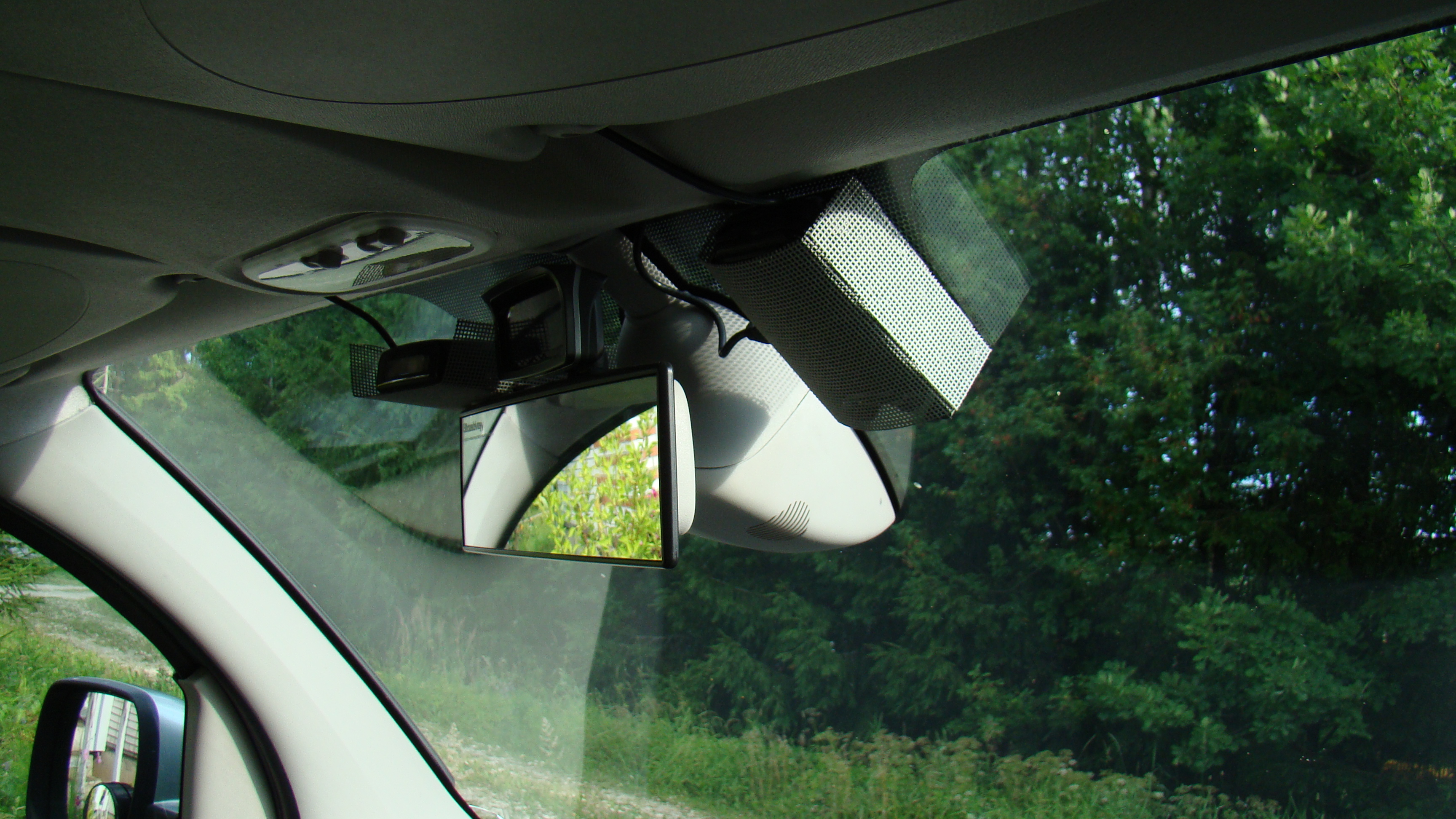

Использую достаточно давно Мистери 810 hd: http://market.yandex.ru/model.xml?model ... id=6269371
Все устраивает. Почему-то по отзывам у многих эта модель в жару (и не только) глючит, но я ничего не менял в настройках (без всякой хрени типа: датчик движения, автоночь, автоблаблабла… только автовключение и выключение) и все работает- кач-во съемки отличное за эту цену (2.5т.р.).
Так меня бесит снимать и ставить все эти девайсы (я их просто не использую) и решил их повыше замаскировать. Конечно не супер-маскировка, но в глаза точно не бросается с улицы. Кстати, заметил, что люди в городе просто не снимают все эти девайсы со стекла... утомились видимо))
Для регика пласт. коробочку по бокам (от вентил. канала) из аэрозоля покрасил в цвет верхнего пластика (фронт в черный цвет), наклеил сетку (тоже покрашенную) открывающуюся (для вентиляции в жару).
Лишнее отверстие получилось на коробке (не рассчитал немного, куда будет смотреть объектив, но так даже сложней выглядит))
Отпилил крпежную пластинку от штатного кронштейна регика (приклеил ее внутрь коробки). С нее регик за секунду снимается вниз (оставил там своб. про-во внутри коробченки для этого маневра).
Приклеил эту коробочку к стеклу двухсторонним скотчем для нар. работ (скотч tesa, но надо было черный использовать, а не прозрачный). Скотч держит намертво в жару в салоне и на прямом солнцепеке. Кстати 3d не понравился- капризный какой-то, к этой шелкографии хреново липнет (по инструкции нужен грунт на некоторые поверхности… короче бред какой-то).
Сблизи из салона выглядит грубовато это все (сетку от динамиков не нашел в продаже), т.к. использовал сетку-шкурку (да и вообще крупновато из-за размеров регика))
Остались последние штрихи для маскировки объектива-в этот проем вклею черную сетку, чтобы не было пустоты вокруг объектива; и провода как-то уложу или это место зачерню, чтобы снаружи не светились они.
Увы, но из-за корпуса ДД пришлось ставить разрешение на регике максимальное (чтобы углы обзора уменьшить и ДД полностью не лез в картинку… хотя уголок все равно захватывается даже при 1900). У кого нет этой приблуды и есть шелкография наверху, то можно вообще мегапупер все замаскировать.
Возможно при смене стекла не буду ставить этот ДД (надоел своими глюками при водяной пыли) и вот тогда этой коробчонки сбоку почти не будет видно- все будет почти за шелкографией.
Зубастую крепежную пластину срезал (до состояния ровной пов-сти с одной из сторон) и наклеил внутрь коробчонки.
