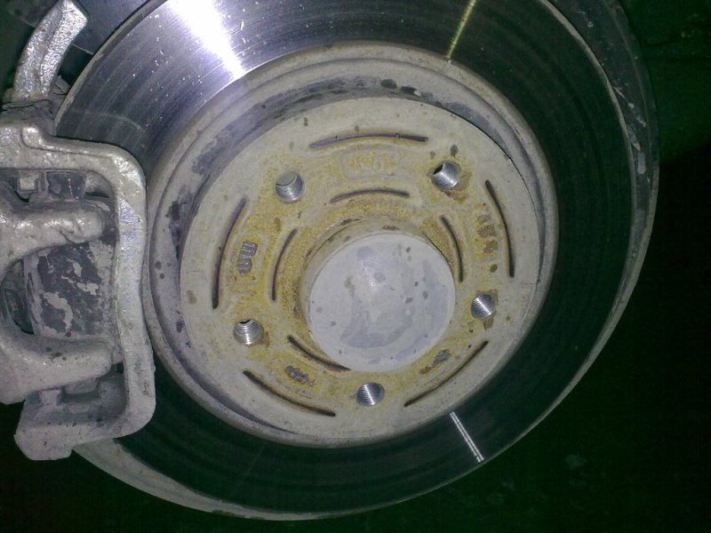

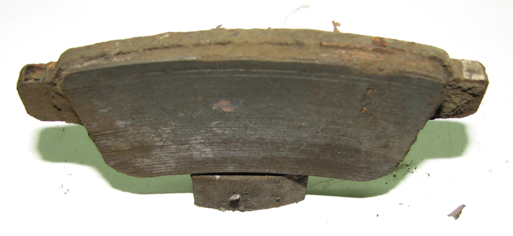

Ну вот, поменял задние колодки. Как я и думал, правая внутренняя колодка износилась полностью, левая наполовину. Наружные почти целые. Так же как у коллеги на 15000. Мастер сказал, что весь механизм в хорошем состоянии, а колодки плохо ходят то ли из-за грязи, то ли просто туго сидят. В следующий раз сказал расточит (недавно переехали, инструмента нет). Видимо у нас болезнь такая.

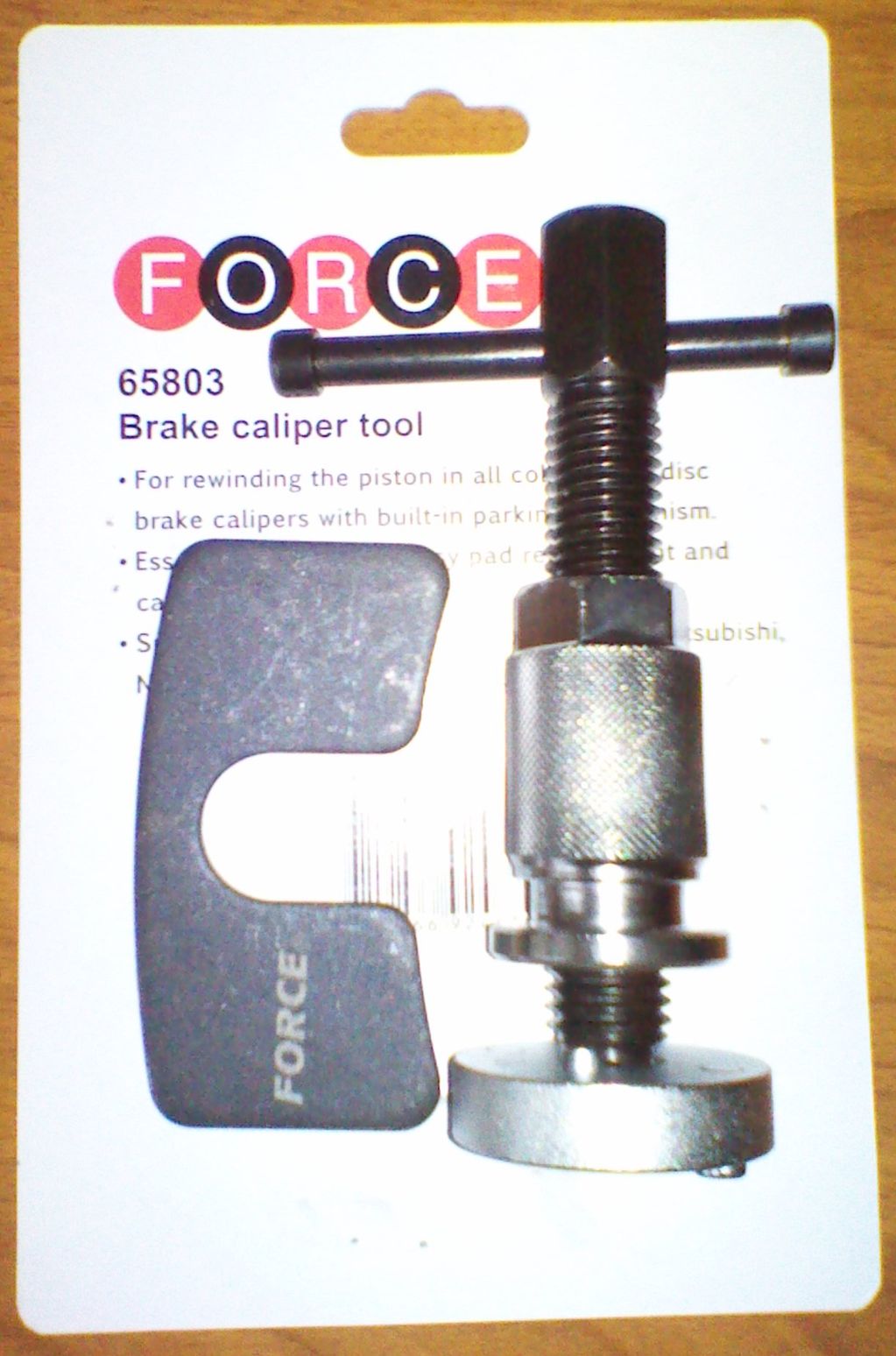

На задних дисковых тормозах поршень надо не только вдавливать ,но и вкручивать,для этого и существует специальное приспособление.Там на поршне есть две риски,лично сам менял недавно.

http://garagetools.ru/shop/prisposoblen ... -supportov
вот здесь это приспособление есть

Я купил универсальный инструмен "Аист", до этого пользовался утконосами(вкручивал и одновременно давил).
А так ничего сложно там нет, главное направляющие очистить от грязи и смазать спец. смазкой.

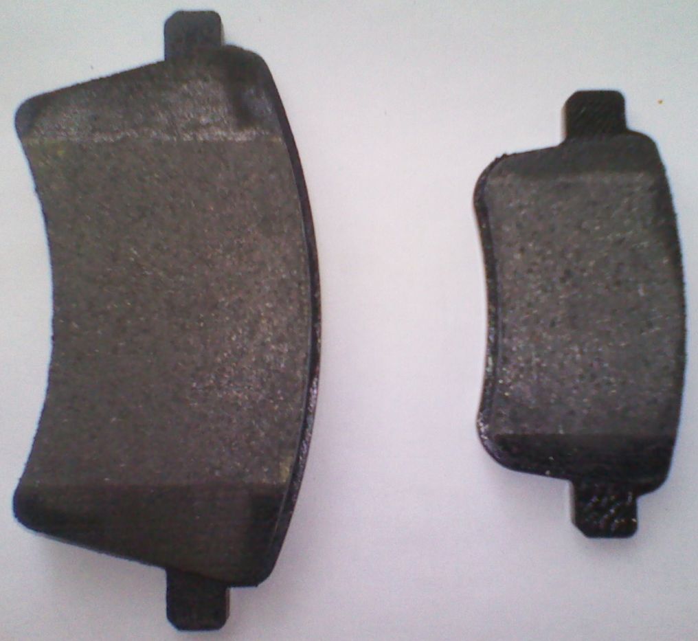

Купил в Exist комплект запасных тормозных колодок: передние – Textar 2469301 (комплект 4 шт. ~1400 р.), задние – Textar 2469201 (комплект 4 шт. ~1150 р.).
Многие жалуются на быстрый износ задних колодок. Как говорится, почувствуйте разницу:
Слева – передняя, справа – задняя.

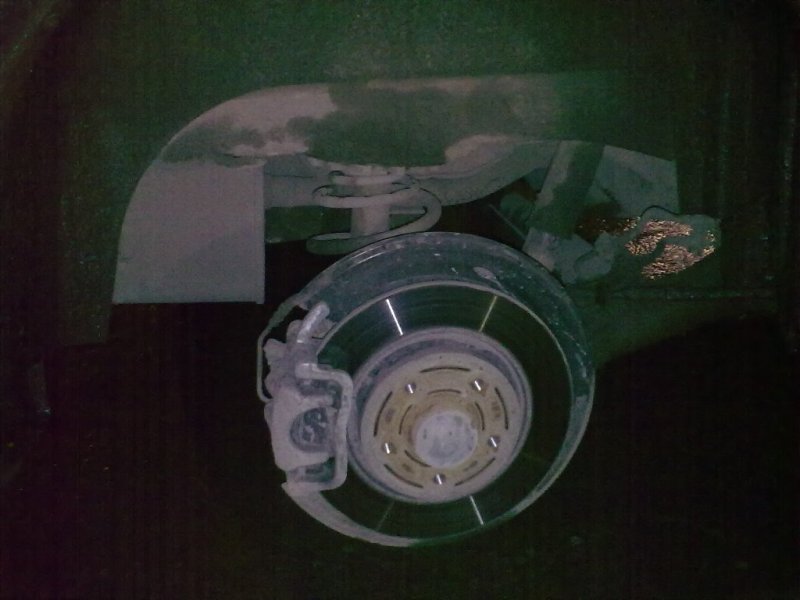

Сегодня решился самостоятельно поменять задние колодки (скрип задолбал, а 5000 руб. отдавать ОД жалко). Преобрел колодки Textar в Existe. В комплекте были 4 колодки, 4 направляющие и 2 болта. Так что вроде как полный комплект для замены согласно Dialogys.
Работа по замене выполнялась по приведённой выше схеме из Dialogys: снял колесо, скинул трос ручника, открутил нижний болт суппорта, откинул суппорт снял старые колодки и направляющие, почистил всё... Так как спец. инструмента для вкручивания поршня под рукой не было, очень помогла G-образная струбцина. С её помощью поршень аккуратно был вкручен на место. Так что советую.
Старые колодки износились по разному: с левой стороны вроде как равномерно умеренно, а вот правая сторона разочаровала. Внешняя колодка была изношена "нормально", а вот внутренняя со скосом. Покачал суппорт на направляющих: как-будто перекашивается во время работы. Где-то выше писали про это...
В общем по работе: менять самому можно и нужно. Сложностей практически нет. Из инструментов понадобилось (от и до):

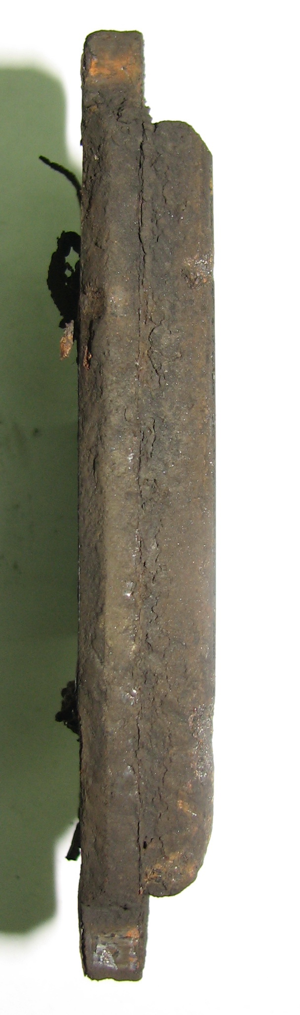

Сообщение BadManII » 25 ноя 2012, 11:56

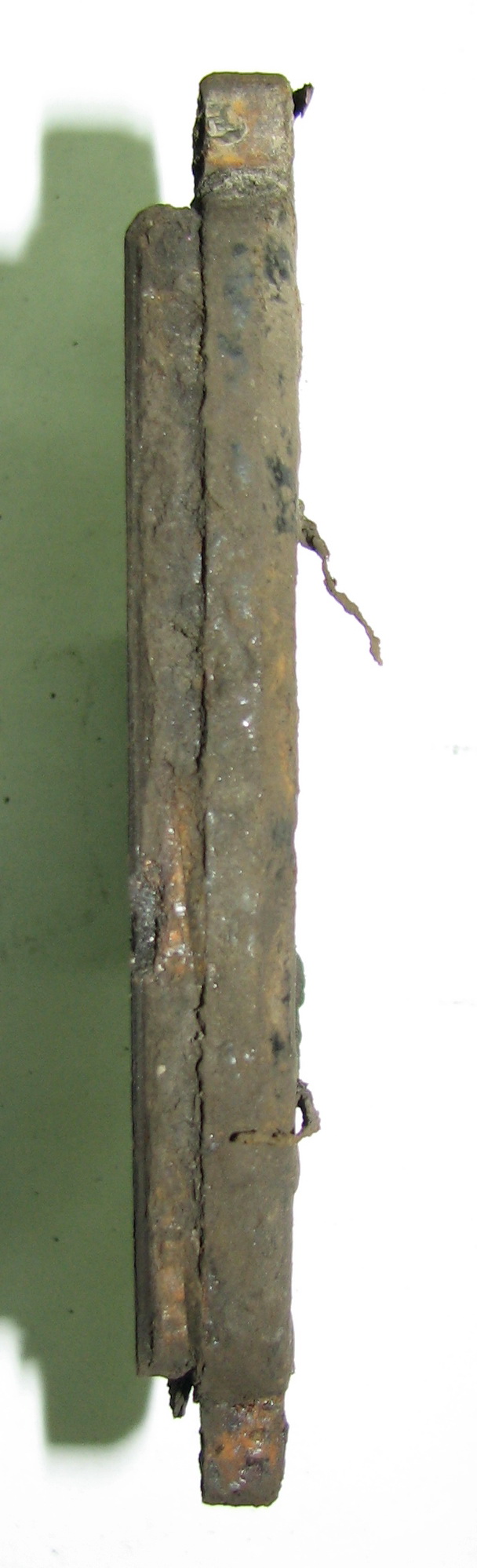

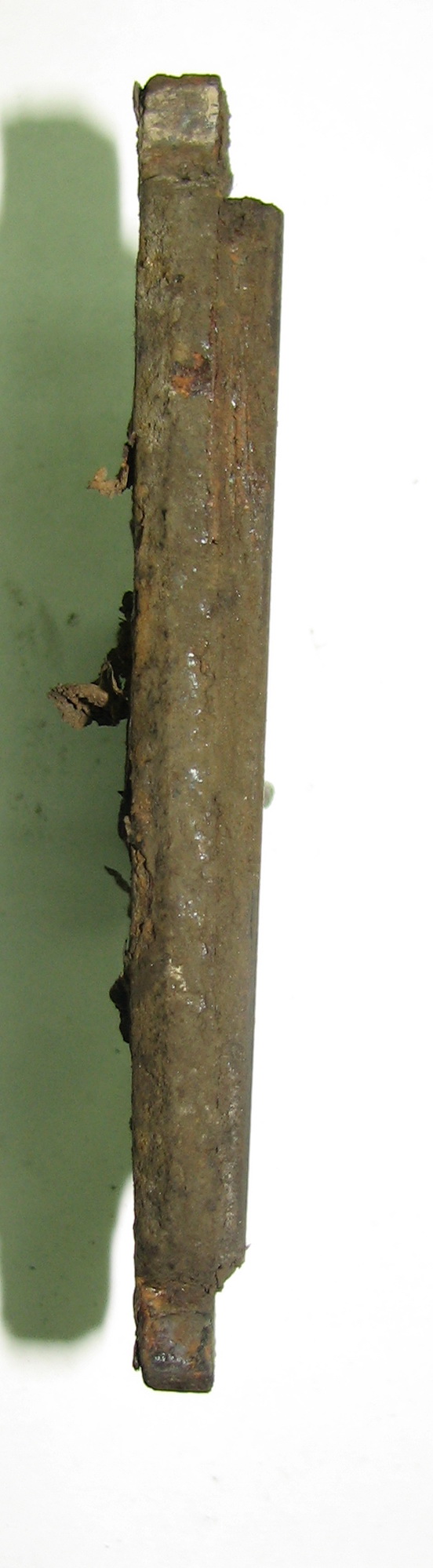

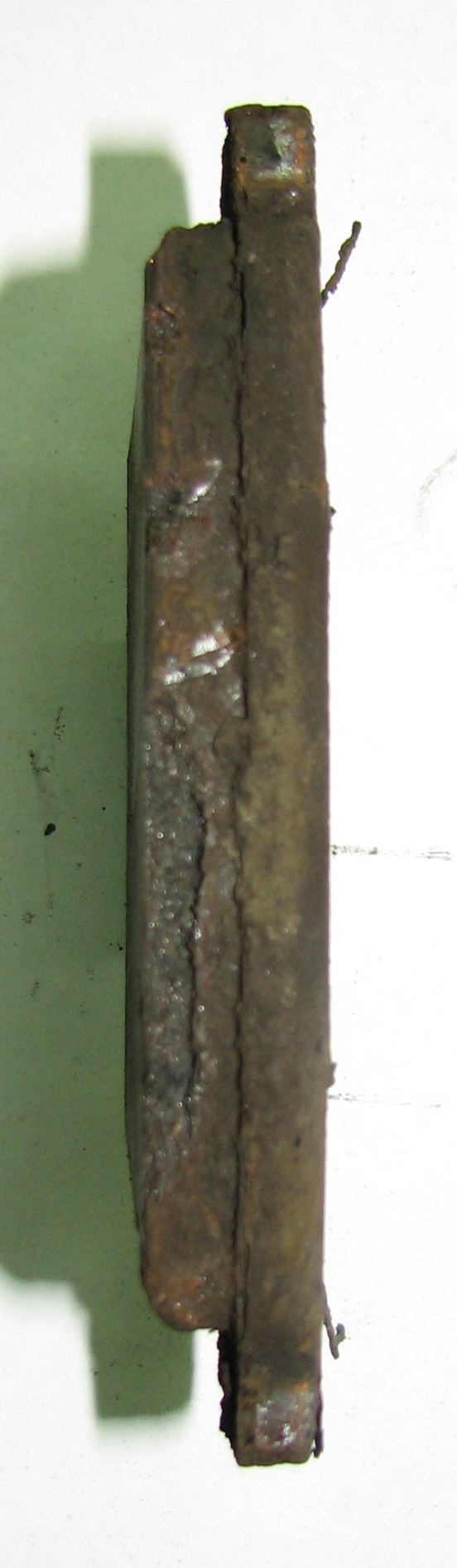

Фото демонтированых "родных" колодок:
Левая внешняя. Толщина 12,5 мм
Левая внутренняя. Износ неравномерный: толщина 11 мм (вверху) и 10 мм (внизу)
Правая внутренняя. Износ неравномерный: толщина 10 мм (вверху) и 8 мм (внизу)
Правая внешняя. Толщина 12.1 мм
Правая внутренняя (сбоку)
P.S. На фото под колодкой магнит для устойчивости во время фотографирования :)
