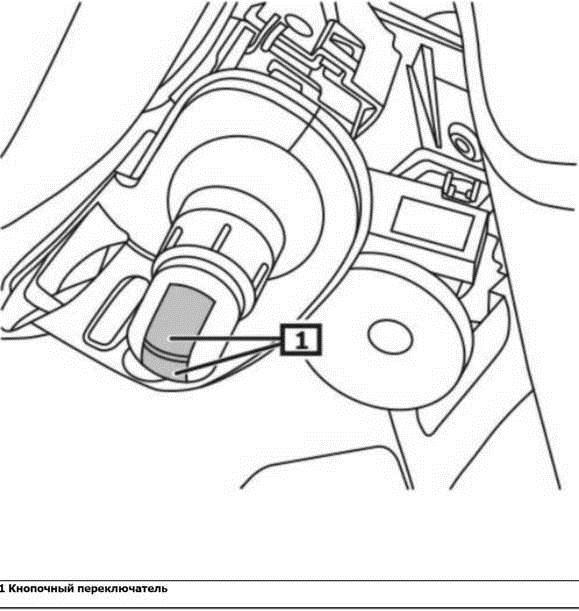

1.Включить зажигание.
2.Нажать переключатель на левой сошке рулевого управления на 10 секунд. (1)
Мигает индикация на дисплее комбинированного прибора. (4х)
На дисплее появляется дата сервисного обслуживания.
На дисплее мигает новая периодичность технического обслуживания. (4х)
3.Отпустить переключатель на левой сошке рулевого управления.
Загорается указание по техническому обслуживанию.
Выключить зажигание.
Теперь периодичность технического обслуживания сброшен
А точно на левой, у меня слева - включение/выключение "автосвета", по моему, все же зажимается одна из правых кнопок, причем, если зажать когда показан текущий/суточный пробег, то сбрасывается суточный, когда что то другое из показаний компа (средний расход, остаток до заправки и т.п.) сбрасывается комп. т.е. средний расход и все такое, а если выведен пробег до сервиса, то сбрасывается он (это из мануала, сам сбросить сервисный интервал не пробовал, остальное проверено - работает)
На правой- на правой . Автор наверняка просто с др. авто взял алгоритм или перепутал :)

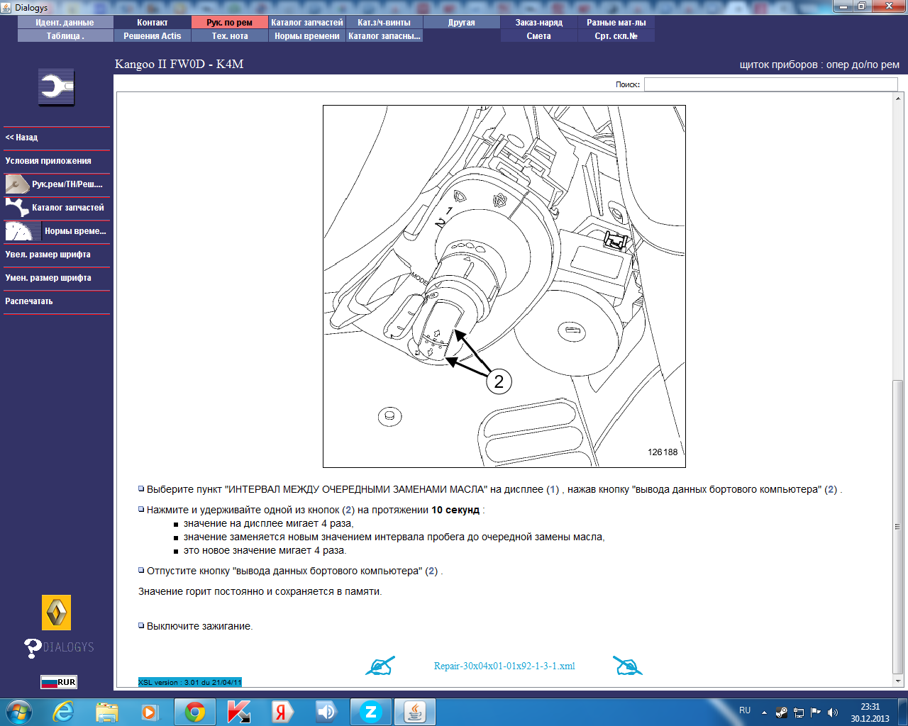

Сообщение ivas777 » 31 дек 2013, 01:42
Ну и я добавлю алгоритм))

Сообщение Snegovik » 31 дек 2013, 13:44
ivas777 писал(а):На правой- на правой . Автор наверняка просто с др. авто взял алгоритм или перепутал :)
Да, действительно, с правой стороны.
Андреi писал(а):Обнулял, без всяких выключений двигателя. В режиме "сервис дю соон" , это когда он вместо пройденных киллометров начинает мигать, любую кнопку подольше удерживаешь, интервал обнулился.
В себя на рабочем двигателе (1,6 v8) не получилось :? , мигает но не сбрасываеться. Заглушил - получилось :)
Авто: Kengoo II (1,6)8v
Re: Сброс сервисного интервала
Сообщение Андреi » 31 дек 2013, 21:21
Snegovik писал(а):В себя на рабочем двигателе (1,6 v8) не получилось :? , мигает но не сбрасываеться. Заглушил - получилось :)
Подольше просто надо держать. Когда киллометры появились, надо еще удерживать. В общем как ivas777 указал.
