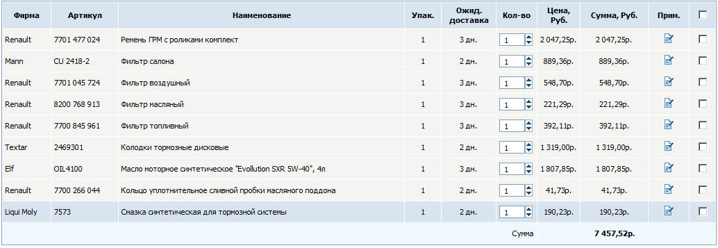

Просьба у кого есть диалоджис, проверьте номера, правильно ли указал и что еще докупить. К оф.дилерам не поеду:
Выбранные позиции хранятся в корзине не более 3 дней. Показать цены в:
Фирма Артикул Наименование Упак. Ожид. доставка Кол-во Цена, Руб. Сумма, Руб. Прим.
Renault 7701 477 024 Ремень ГРМ с роликами комплект 1 3 дн. 2 047,25р. 2 047,25р.
Mann CU 2418-2 Фильтр салона 1 2 дн. 889,36р. 889,36р.
Renault 7701 045 724 Фильтр воздушный 1 3 дн. 548,70р. 548,70р.
Renault 8200 768 913 Фильтр масляный 1 3 дн. 221,29р. 221,29р.
Renault 7700 845 961 Фильтр топливный 1 3 дн. 392,11р. 392,11р.
Textar 2469301 Колодки тормозные дисковые 1 2 дн. 1 319,00р. 1 319,00р.
Elf OIL4100 Масло моторное синтетическое "Evollution SXR 5W-40", 4л 1 3 дн. 1 807,85р. 1 807,85р.
Renault 7700 266 044 Кольцо уплотнительное сливной пробки масляного поддона 1 2 дн. 41,73р. 41,73р.
Liqui Moly 7573 Смазка синтетическая для тормозной системы 1 2 дн. 190,23р. 190,23р.
Сумма 7 457,52р.

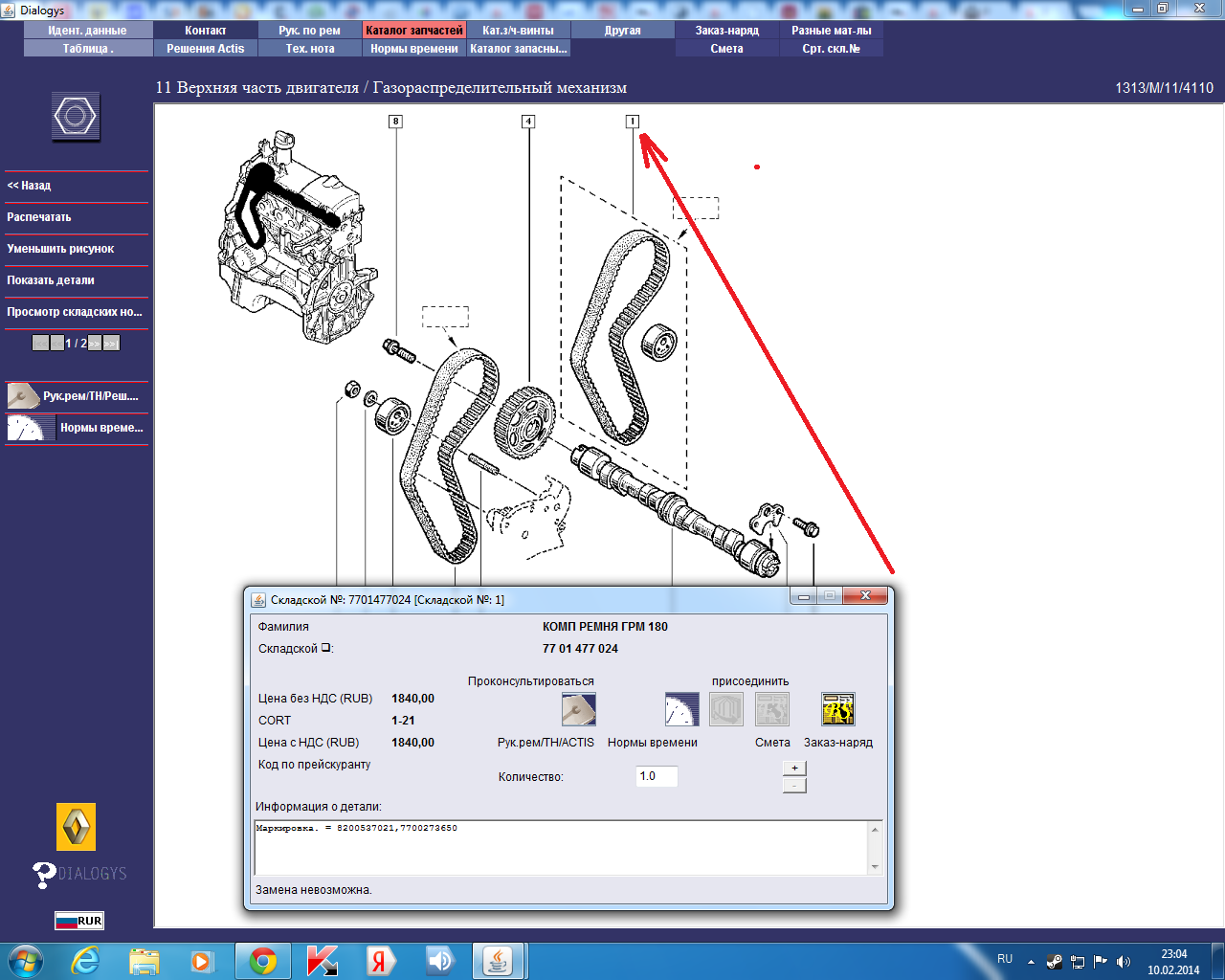

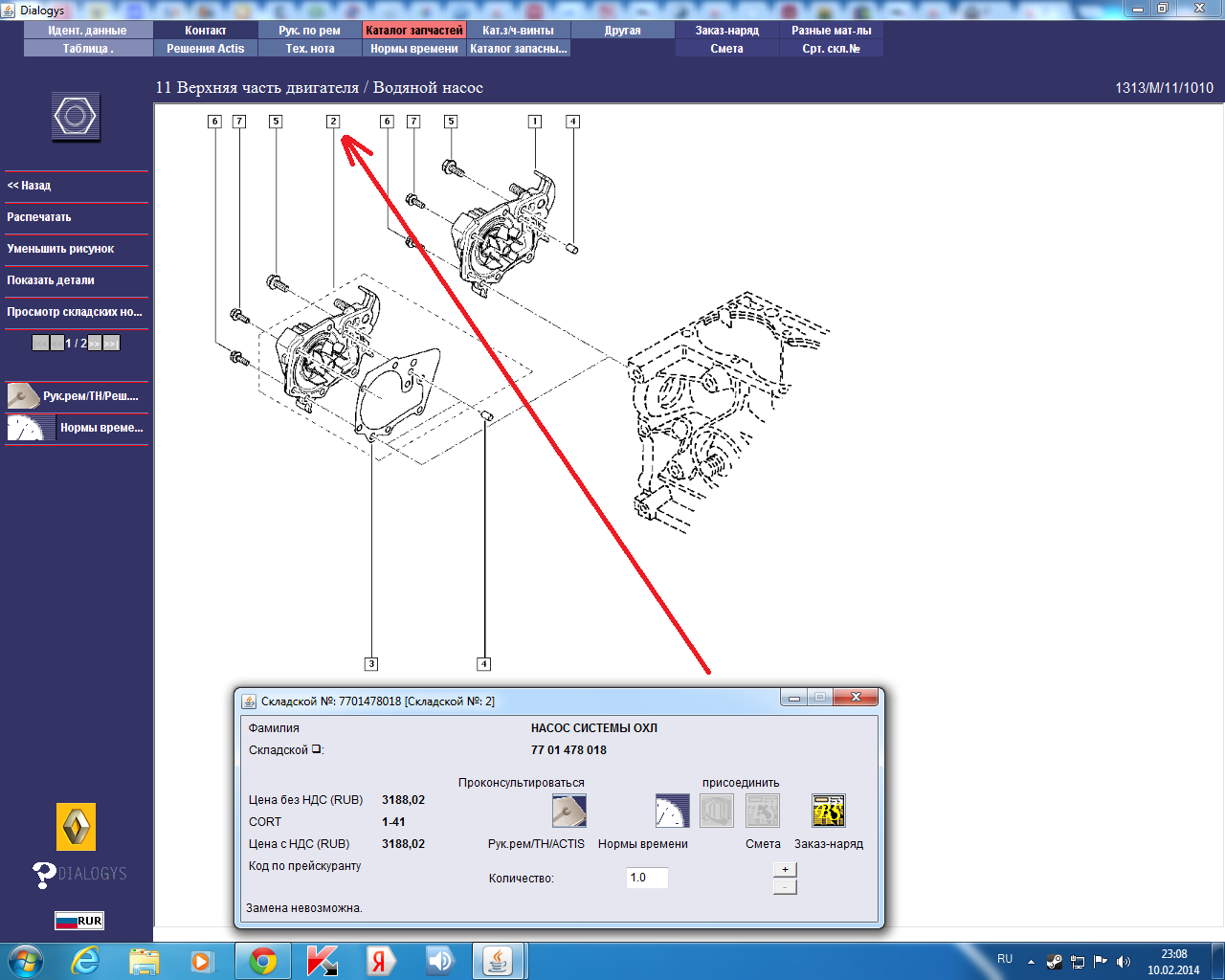

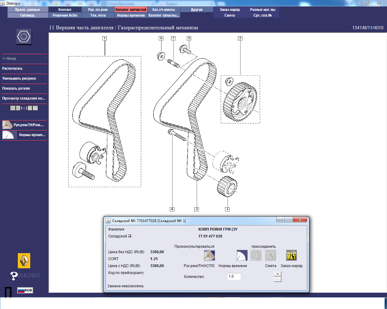

По ремню грм номер написан выше коллегой в 1м посте (комплект с роликом), но продублирую. Там единственное что, в диалоджисе есть нюанс, что почему-то для авто до 16.11.2009 один номер комплекта ремня грм с роликом, а после-другой номер. Разницу не знаю, вероятно надо это всё узнавать у продавца или у дилера. Ну или может коллеги кто менял, актуальные номера подтвердят (по накладным после ТО). Хотя, раз Антон на свой 11й год ставил ремень для авто до 09 года (в 1м посте номер тот), то наверное пофиг, хотя...лучше удостовериться всё же.
А помпу я лично менял на 65тыс.км вместе с грм, т.к. посмотрел по своему движку статистику на логан/меган форумах и понял, что велика вероятность (бывает и раньше, бывает и позже), что к 90тыс.км к помпе придеться возвращаться вновь и придеться ремень грм по новой менять (т.к. по тех.ноте Рено-их повторно не ставят). В общем не та цена вопроса из-за насоса, чтобы туда каждый год лазить))
насос (непонятно правда, с прокладкой идёт в комплекте... но судя по общему пунктиру, д.б. комплект)
грм для авто до 16.11.09

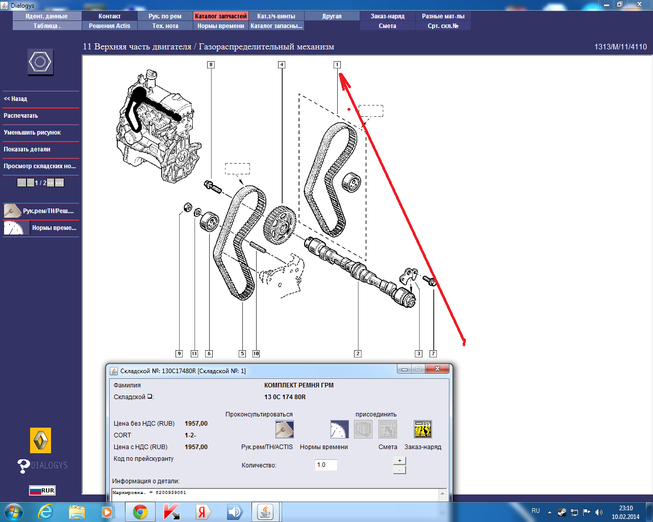

грм для авто после 16.11.09

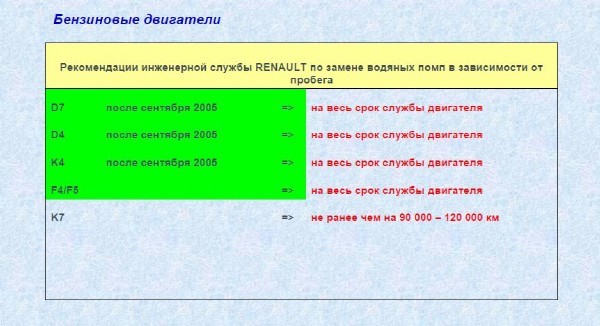

Повезло)) Вот судя по этим данным и с др. подобных клубов (Сандеро-клуб и т.п.), то на 80ти тыщах есть шанс её поменять: http://www.logan-club.ru/forum/viewtopi ... dd5ad07ce8
Но уже менять принудительно, да еще и с ремнем.
Я ни в коем случае не навязываю замену (можно до посинения её не менять, но я сделал такой вывод, основываясь на статистику,что надо менять, т.к. цена вопроса копеечная), просто упрямая статистика.
Vicgjeli писал(а):
ivas777 писал(а):А помпу я лично менял на 65тыс.км вместе с грм, т.к. посмотрел по своему движку статистику на логан/меган форумах и понял, что велика вероятность (бывает и раньше, бывает и позже), что к 90тыс.км к помпе придеться возвращаться вновь и придеться ремень грм по новой менять В общем не та цена вопроса из-за насоса, чтобы туда каждый год лазить))
Теперь теряюсь в догадках как быть. Менять помпу на 60тис. или не менять?
Вот нашел темкуhttp://www.club-renault.ru/forum/index.php?showtopic=15601&hl=%EF%EE%EC%EF%E0
Да я читал эти таблицы, но почему тогда даже после 2010года они текут иногда ещё даже до того, как ремень грм ещё не меняли (где есть шанс, что перетянут ремень и помпе каюк).
Хотя, если на сервисе не завязан, то наверное можно её не менять до появления симптомов.

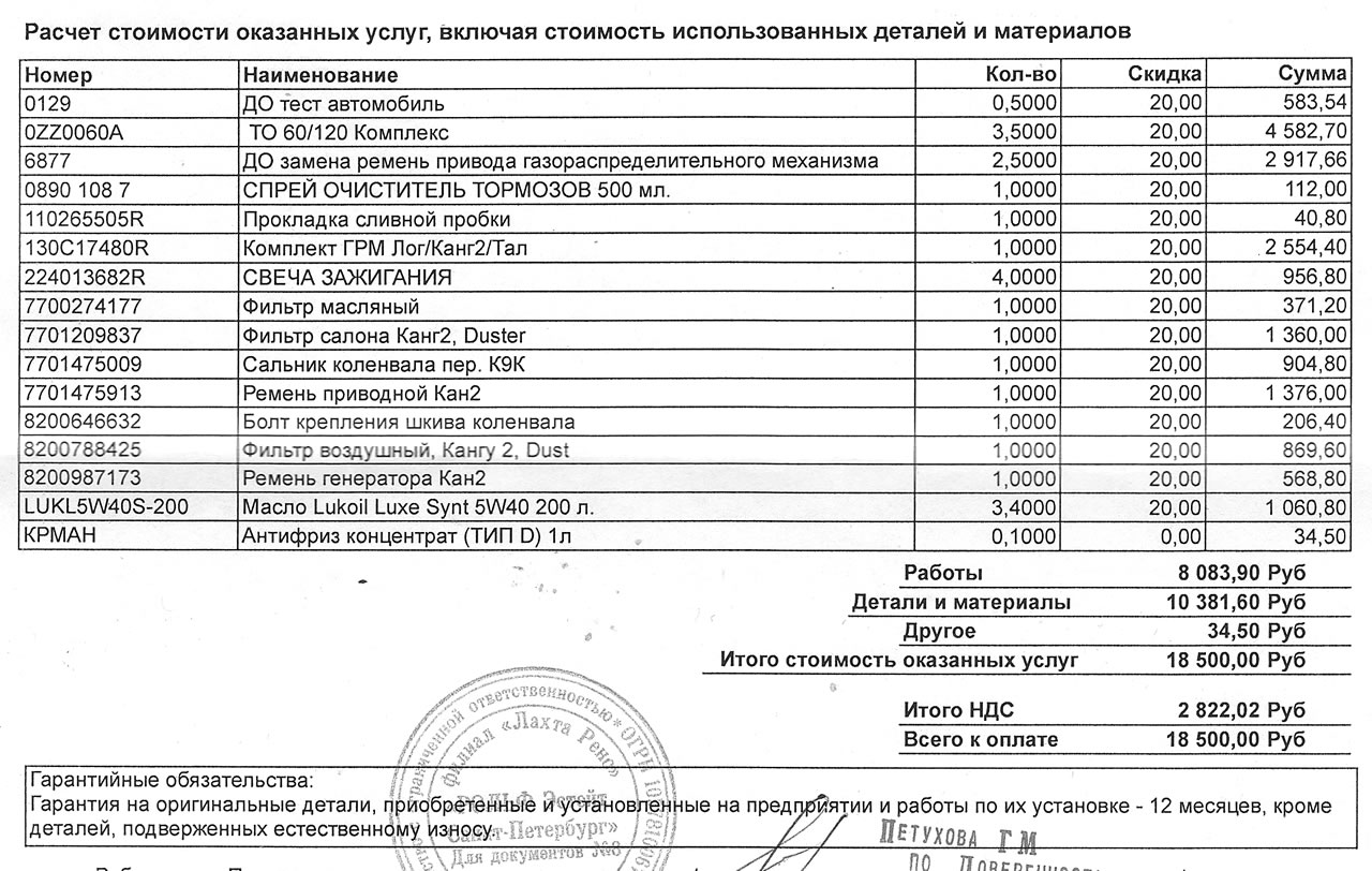

Стоимость у ОД, с учетом 15% акции Рено-Рус и 5% скидки по карте Рольф составила 18500-00.
Из них стоимость деталей и материалов - 10381-60, работы 8083-90.
Долго не мог понять, что значит "Другое - 34-50" ;) Потом нашел -антифриз 100гр. Крайне позабавило, так как на ТО машину передали из кузовного цеха, где в том числе, менялся и радиатор со сливом и заливкой нового (за счет страховой). Ругаться не стал из-за не принципиальности суммы :)
Свечи зажигания почему-то стоили на 400 рублей дешевле, чем на предыдущем ТО. И масло вместо Эльфа льют Лукойл. :?:
Да, машина - К2Ф1, бензин, 8кл
Прикладываю перечень работ, деталей и материалов. Может кому пригодится при самостоятельном проведении ТО.

Господа, а № помпы на K7MK750, фаза I не подскажите?
Пробег 120 тысяч, сервисмены говорят, что лучше заменить помпу

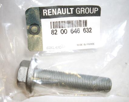

Вернули обратно приобретенный мною заранее болт крепления шкива коленвала 8200646632:

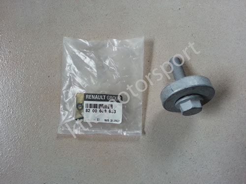

Не подошел. Установили свой 8200608653:
Я проверил еще раз в Dialogys и в заказ-наряде из этой темы: viewtopic.php?f=8&t=124#p25282 И там, и там числится 8200646632. Дальнейшее разбирательство показало, что 8200646632 подходит к двигателям K7M производства до 2010 г., затем, похоже, изменили конструкцию шкива. Для которого нужен 8200608653 с металлической проставкой в виде толстой шайбы. Однако, для двигателей до 2010 г. идет другой комплект ремня ГРМ, т.е. не 130C17480R. В общем, те, кто будут менять комплект ГРМ самостоятельно или в стороннем СТО, могут эту проблему проигнорировать. Поскольку чаще всего в таких условиях этот болт никто не меняет. А если поедите к ОД, то приобретайте болт у них. Экономия при покупке на стороне невелика. Информацию в опубликованной мною ранее таблице по запчастям обновил.

Господа, подскажите что скрывается под номерком 7701477028 :?: :?:
нужно отцу на сеньку третьего к9к 106лс
экзист говорит комплект ГРМ с роликом
эмекс говорит что это ролик...
кто прав из них?
Сообщения: 129
Авто: kangoo II 1.5
Re: Готовлюсь к ТО-60т.км
Сообщение ivas777 » 20 янв 2016, 03:17
gerkules писал(а):Господа, подскажите что скрывается под номерком 7701477028 :?: :?:
кто прав из них?
По диалоджису идет как комплект (позиция№1...цена старая на скрине)
