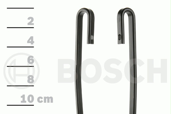

У меня на машине крепеж Hook (крючек)! http://www.mirdvornikov.ru/content/arti ... istitelej/

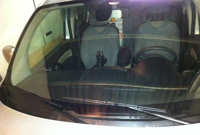

Сообщение ivas777 » 07 ноя 2012, 14:37
Wed писал(а):Приехал к знакомому на СТО, чтобы снять поводок дворника аккуратно при помощи сьёмника. Вышел тонировщик со съёмником в руке, к-рый так и не пригодился. Он резко покачал рычаг в разные стороны и поводок снялся так. Я видимо дёргал очень аккуратно, боясь что-то сломать. Видимо просто рука опытная у механика в этом деле :)
Да поставил, всё отлично встало, как родное! Видимо это очередной пример экономии автопроизводителя.
Bosch Aerotwin 600мм (3 397 008 538), Bosch Aerotwin 650мм (3 397 008 539).
Фотки на машине еще не делал.
Да, видимо у вас он еще не так закис, раз рукой без съемника обошлись :)
А на крышу водителский с таким размером не вылетает разве :D ??

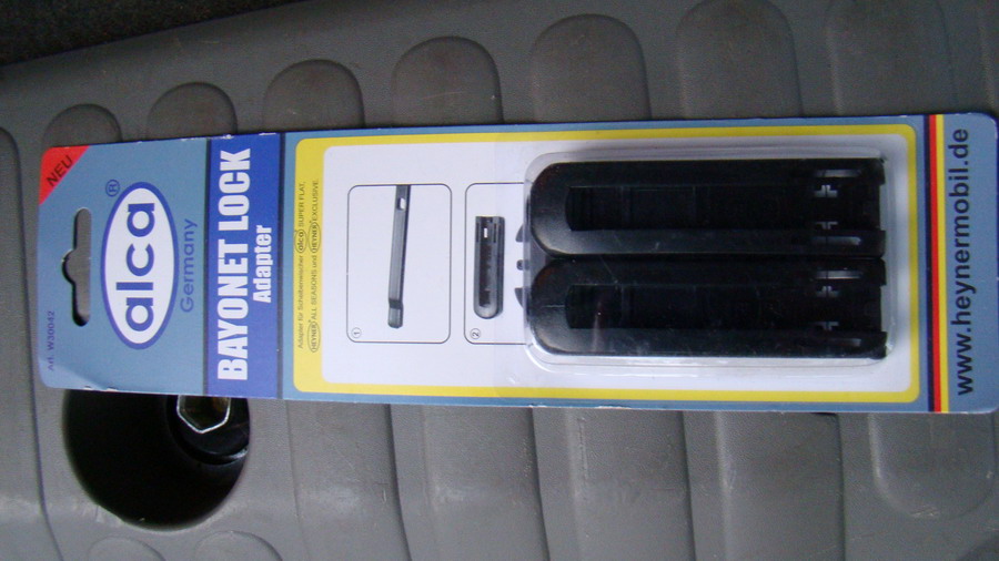

Ну не только Бош на этот штырь (не крючок), через адаптер Алька ставятся немчурские щетки Хайнер (выше ссылку давал) или сами Алька например. Просто в ваших краях их может не быть, хотя... Они и дешевле Боша, а кач-вом не уступают наверное, хотя нестабильность в кач-ве есть,т.к. первая попалась и неплотно прилегала к стеклу. Ну может Бош получше, раз у меня с одной Хайнер был отскок, но цена мне их понравилась (395руб за 600мм+запасная резинка в комплекте). Но если Хайнер через переходник есть в магазах, то у магаза прямо поставите и если с брачком, то сразу веренете, а вот под заказ наверное не стоит их брать :geek:

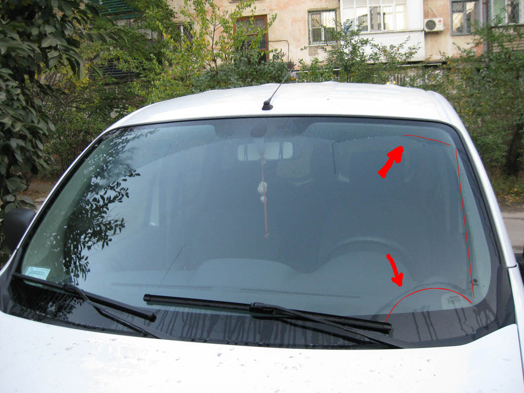

Сообщение Wed » 10 ноя 2012, 14:18
novizki писал(а):У меня тоже крепление "брекет арм", дык сегодня поехал к знакомому директору магазина запчастей "автофранц" и... он на меня посмотрел круглыми глазами. После более глубокого изучения вопроса - бош и только под заказ.
да не только Бош, производителей полно- посмори на сайт который я написал.
По поводу размера- сегодня замерил, водительский 750 мм должен влеть.

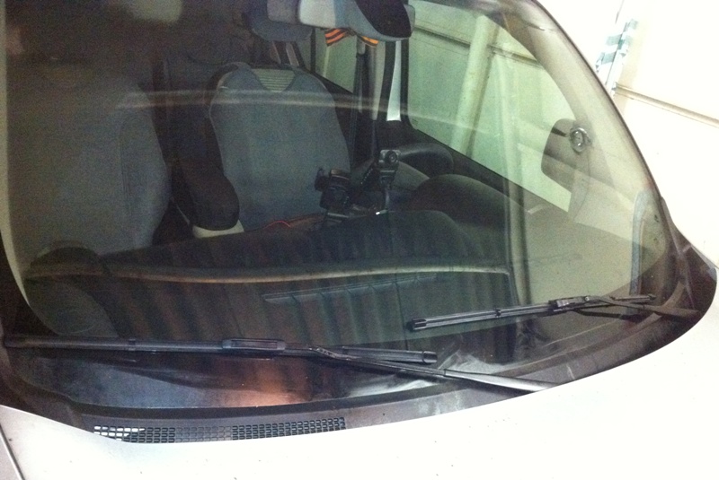

750 влезет. Но: поверху и по низу уже не будет так плотно прилегать... Даже 650-ка видно из фото в водительском нижнем углу полностью не отрабатывает свой размер, вверху также. Слишком большое скругление стекла. Да и поднимать водит. над пасс. придется выше, чтобы они не пересеклись, а из салона это будет уже существенно перекрывать обзор. Купить набор (600/650мм) на 30% дешевле, чем две отдельные щетки. Вам в принципе нужно было покупать только одну водительскую, можете попробовать, но кажется только разочаруетесь...
Приятное: сейчас езжу и при любой возможности поливаю стекло омывателем - получаю удовольствие от работы дворников. Никаких подтеков сверху не стекает, потому-что вся жидкость омывателя удаляется, а в дождь -вообще сказка! :)

Re: Улучшаем работу дворников
Сообщение Sunsetpeople » 10 ноя 2012, 14:21
750 влезет. Но: поверху и по низу уже не будет так плотно прилегать... Даже 650-ка видно из фото в водительском нижнем углу полностью не отрабатывает свой размер, вверху также. Слишком большое скругление стекла. Да и поднимать водит. на пасс. придется выше, чтобы они не пересеклись, а из салона это будет уже существенно перекрывать обзор. Купить набор (600/650мм) на 30% дешевле, чем две отдельные щетки. Вам в принципе все равно покупать только одну водительскую, можете попробовать, но кажется только разочаруетесь...
Приятное. сейчас езжу и при любой возможности поливаю стекло омывателем - получаю удовольствие от работы дворников. Никаких подтеков сверху не стекает, потому-что вся жидкость омывателя удаляется, а в дождь -вообще сказка! :)
спасибо за фото, но я непонял а почему они пересекутся если они изначально не касаются друг друга?

Сообщение Sunsetpeople » 10 ноя 2012, 16:08
Wed писал(а):Фото из интернета первых попавшихся авто. Вот так же и у меня было изначально. Из фото видно что больше чем 540 не поставить., потому-что будут касаться... Или даже лежать в нахлест.
ну у тебя то не будут касатся, ты же поднял водительский.
Сообщение Sunsetpeople » 12 ноя 2012, 00:55
Wed писал(а):750 влезет. Но: поверху и по низу уже не будет так плотно прилегать... Даже 650-ка видно из фото в водительском нижнем углу полностью не отрабатывает свой размер, вверху также. Слишком большое скругление стекла. Да и поднимать водит. над пасс. придется выше, чтобы они не пересеклись, а из салона это будет уже существенно перекрывать обзор. Купить набор (600/650мм) на 30% дешевле, чем две отдельные щетки. Вам в принципе нужно было покупать только одну водительскую, можете попробовать, но кажется только разочаруетесь...
А вообще ты прав, сегодня наблюдал за работой дворника и понял что длинный дворник будет неудел вверху, перегиб стела не даст прижаться. Так что оставлю как есть,

Однако проблема возникла в другом - найти адаптер на "штырь" чтоб поставить щетки под "крючок" т.к. "зимние"дворники под "штырь" ни разу не встречал. Тем более что такой "штырь" как у нас (нуу кого он есть конечно) только на новых моделях Рено и Сааб, ну есть ещё грузовые варианты с дополнительным винтовым крепежем.

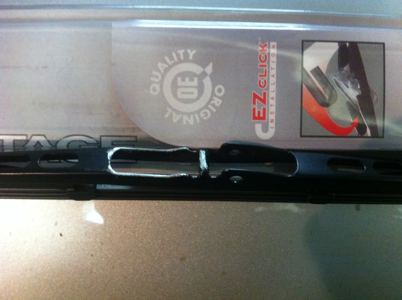

Сообщение novizki » 13 ноя 2012, 11:58

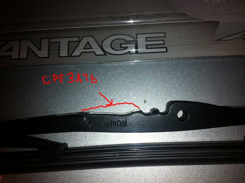

Ну и я вставлю свои пять копеек :D
Так как были куплены "зимние" дворники с крепление под "крюк"
и конечно в комплекте нашего переходника не оказалось
а у нас естественно "штырь", начал я думать каким образом приколхозить данные дворники. :?
Поездка по магазинам показала, что переходника не найти и без смекалки тут не обойтись.
В это же самое время в одном из магазинов из огромной коробки со всякими переходниками (пока дэвушка отвернулась) - были (спи.. нет, надо покультурней) короче - позаимствованы два таких переходника.
мы видим, что в принципе они стыкуются, однако есть одно НО (этот как всегда - закон подлости :mrgreen: )
кое что лишнее надо бы убрать.
Так как до гаража топать\ехать далеко, а дома в наличии только ножовка по металлу и старая армейская табуретка, пришлось пилить в ручную
однако результат был достигнут, не смотря ни на что и вопреки всему :lol:
Вуаля и наш адаптер встал на дворник. :P
Судя по первому опыту пиления дворников, металла модно было убрать и поменьше.
Второй дворник на днях ждет та же участь и потом проведем полевые испытания.
