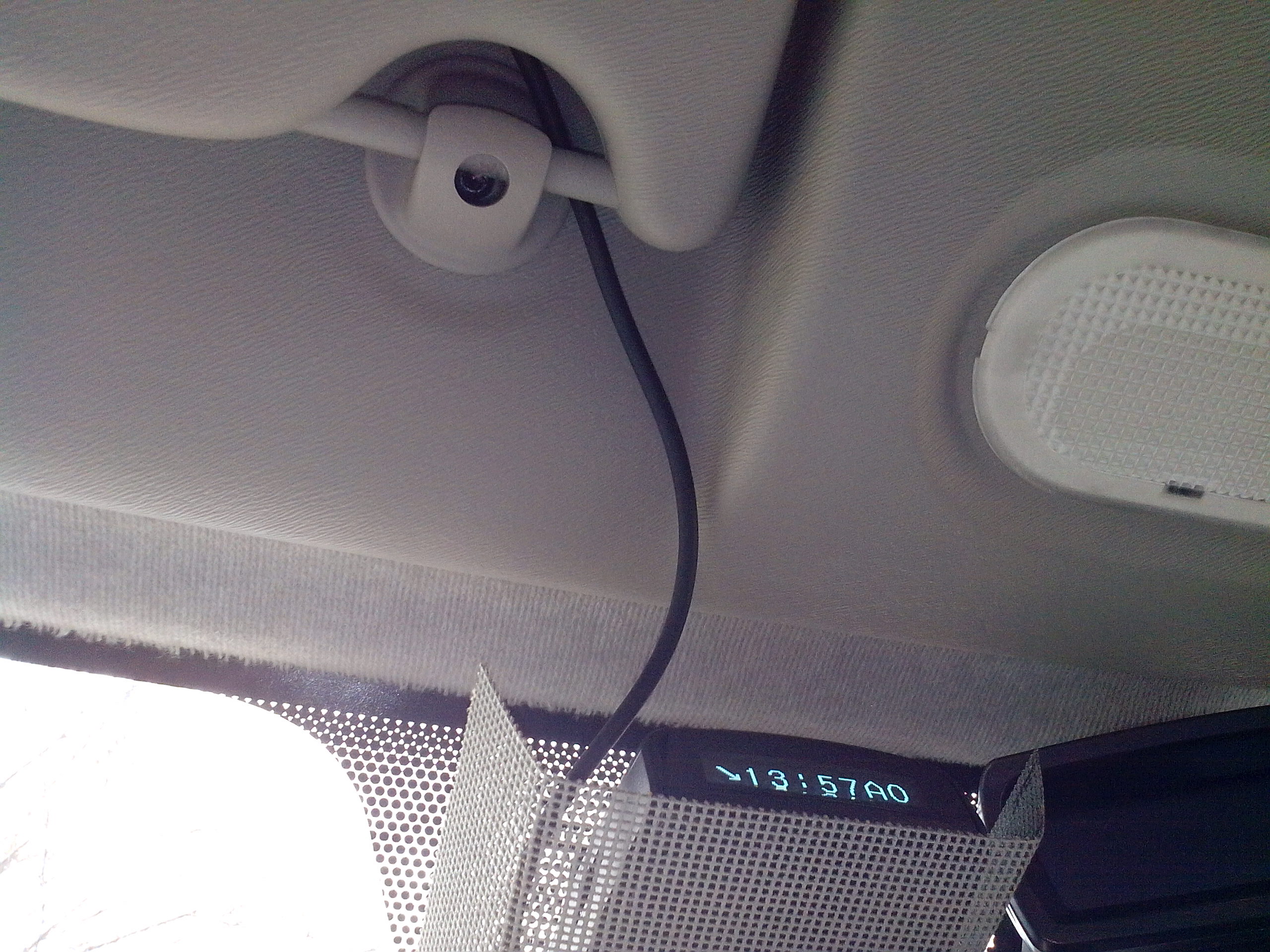

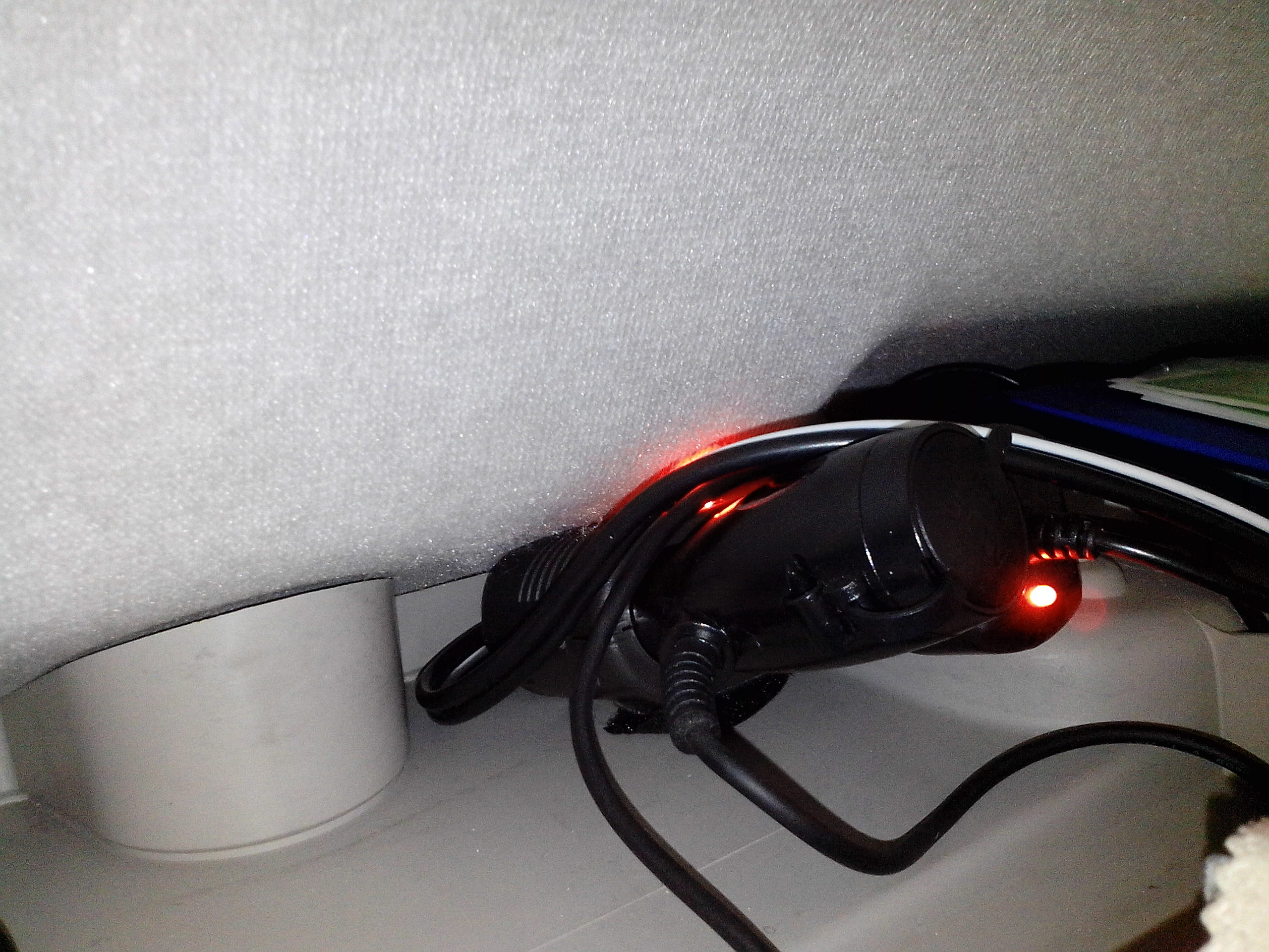

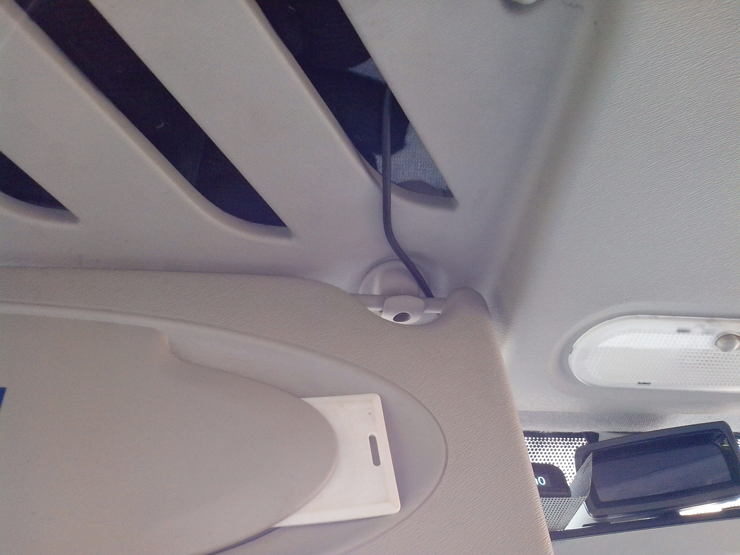

Сообщение ivas777 » 04 ноя 2013, 01:14
Как и обещал, выкладываю фотки своей проводки питания к регику и радар-детектору (оба прибора у зеркала смонтированы: viewtopic.php?f=7&t=70#p12969):
п.с. конечно можно пошуровать там с протяжкой и этих проводов (главный от двойника убрал уже под обшивку) под обшивкой потолка+ наверняка вырез в торце полки, чтобы полка не давила на провода , но если очень хочется ЩАС, а ждать и переделками заниматься в лом, то этот способ легкий и минимально вредит внешнему виду салона (хвостики проводов плотно к полке прижимаются и почти не висят).
Двойник с штекерами... один штекер (РД) проходной, т.е. можно в него чего-то еще вставить из потребителей... провода все лень в косу на полке собрать))
Через эти отверстия на полку пошли провода от ВР и РД
Ну а около этой петли провод не зажимается при закрывании козырька

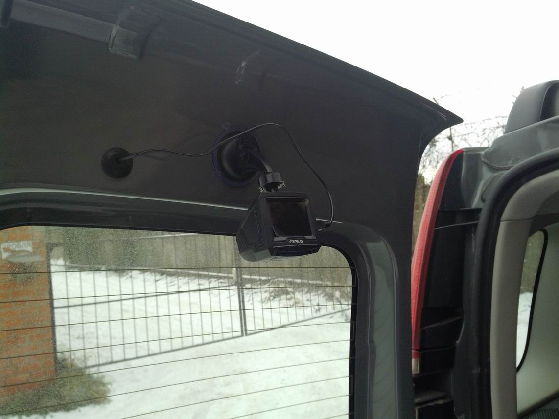

Сообщение Река2 » 02 дек 2013, 23:14
Давно хотел поставить себе регистратор на заднее стекло . Не для понтов, а для самобезопасности. Но все как то не получалось. Ерунду брать не хотелось, а дорогой вешать на зад жаба душила. А не давно зашел в салон Связной, а там эти регистраторы по 700-1000 рублй лежат. Причем в сосднем магазине элнетронике такой же стоит 2600. Гороче жаба уснула и аппарат был куплен. Прилепил я его на штатный крепеж. Провод пропустил сквозь заглушку. К блоку питания подпоял провода и подпоял все это к подсветке номерного знака. Т.к. я постоянно ездию с включенным ближним, то регистратор включен постоянно. Снимает все что у бампера происходит и чуть дальше. Угол съемки заявленный 170 град. Две полосы легко захватывает.А с улицы его вобще не видно. Даже в близи. Если не кому не сказать что это, то никто и не поймет.
Re: Выбор регистратора+ способы установки регистратора
Сообщение Pasha » 03 дек 2013, 00:39
Эта присоска полюбому на морозе отпадет..... Лучше саморезами..... Или подстраховать верёвочкой )))))
Сообщения: 884
Сообщение gusevart » 03 дек 2013, 00:52
Pasha писал(а):Эта присоска полюбому на морозе отпадет..... Лучше саморезами..... Или подстраховать верёвочкой )))))
Возможно что отпадёт. Но есть проверенный способ присоску на тонкий слой глицерина :)
Сообщения: 302
Авто: Kangoo II
Сообщение ivas777 » 03 дек 2013, 01:09
Классно. Правда что-то эксплей видеорегистраторы по отзывам не жалуют. Но время покажет. Может и видео зальете, а сюда ссылочку прикрепете ;)
Сообщение Pasha » 03 дек 2013, 08:19
на сколько я понимаю присоска приклеена на лкп... шероховатость поверхности наверника выше чем у стекла поэтому глицерин возможно не поможет..
зы если присоска прилеплена на спец пакрытие ( самоклеющееся кружок из пластика ) тогда хз мож и не отпадет....но из личного опыта пользования ими отпадывают на ура....
Сообщения: 884
Сообщение Река2 » 03 дек 2013, 09:51
Пока висит. :roll:
Будет отваливаться-будем думать.

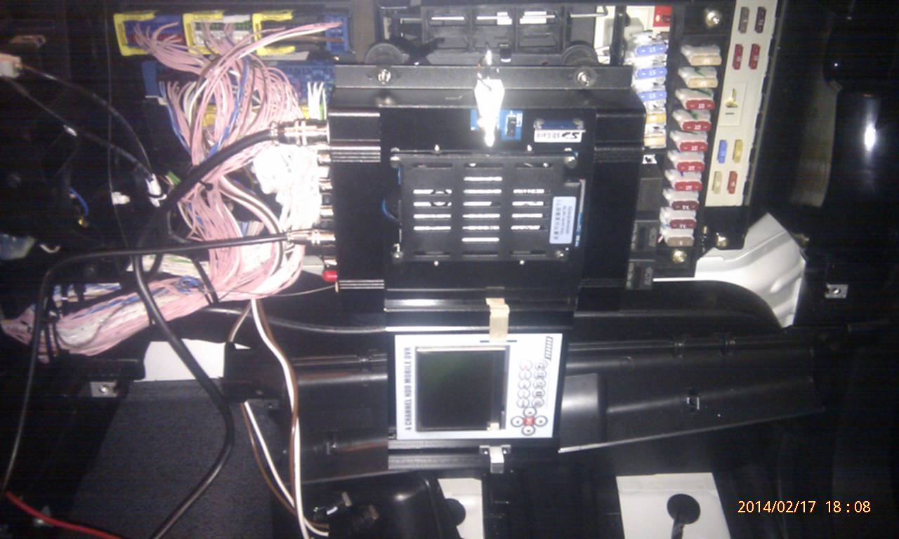

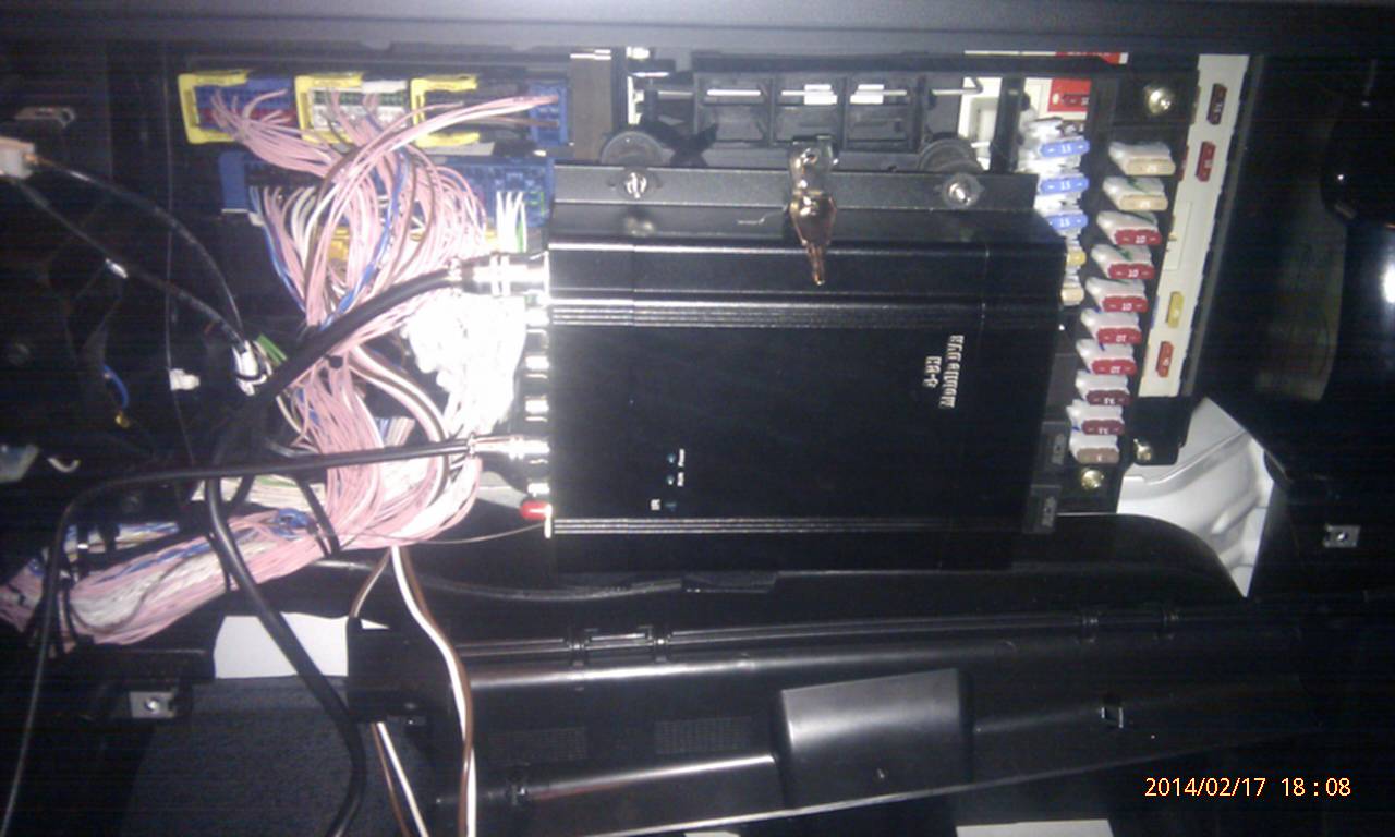

Сообщение oboldui » 17 фев 2014, 23:33
Фото для Иваса.
Сообщения: 993
Сообщение ivas777 » 17 фев 2014, 23:52
oboldui писал(а):Фото для Иваса.
И ты все четыре канала задействовал? Большой чемоданчик (если я правильно понял, что это он), но для фуры самое то)
Сообщение oboldui » 18 фев 2014, 00:03
Пока только место искал. Нужен был легкий доступ и отсутствие "колхоза". Потом подключу к монитору, а управление через пульт.(там есть ИК-приёмник) Камеру одну вперёд, одну назад на кабину с водительской стороны - следить за загрузкой. Одну врежу в правую заднюю фару, при повороте налево назад правое зеркало перекрывается прицепом а зад как раз выпячивается. Не надо будет "по памяти" парковаться. Три камеры пока хватит. Две уже есть. Завтра буду развлекаться.
Сообщения: 993
