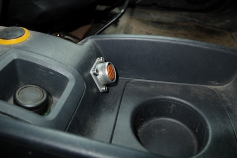

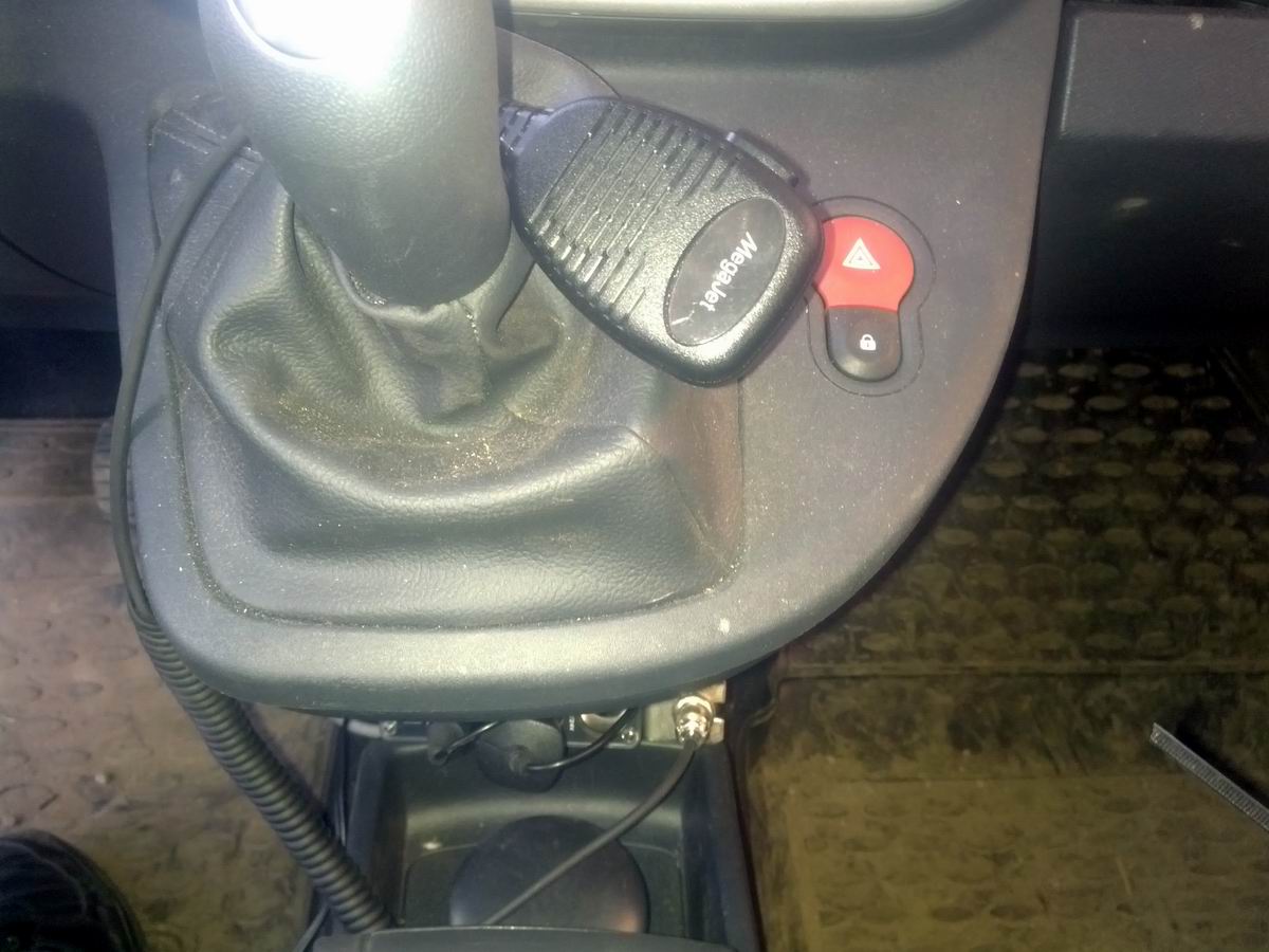

Снял радиостанцию, разобрал. Припаял провод непосредственно к разъему внутри. просверлил отверстие на задней стенке, вывел провод под центральный тоннель. Напомню что сама радиостанция стоит у меня в левой стойке. Но просто к радиостанции разъем не подключить- мешает дверь.

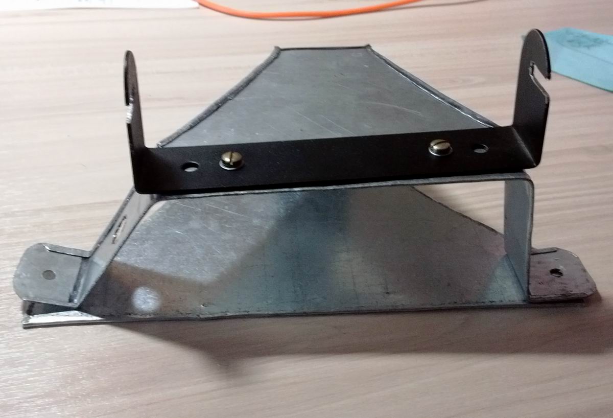

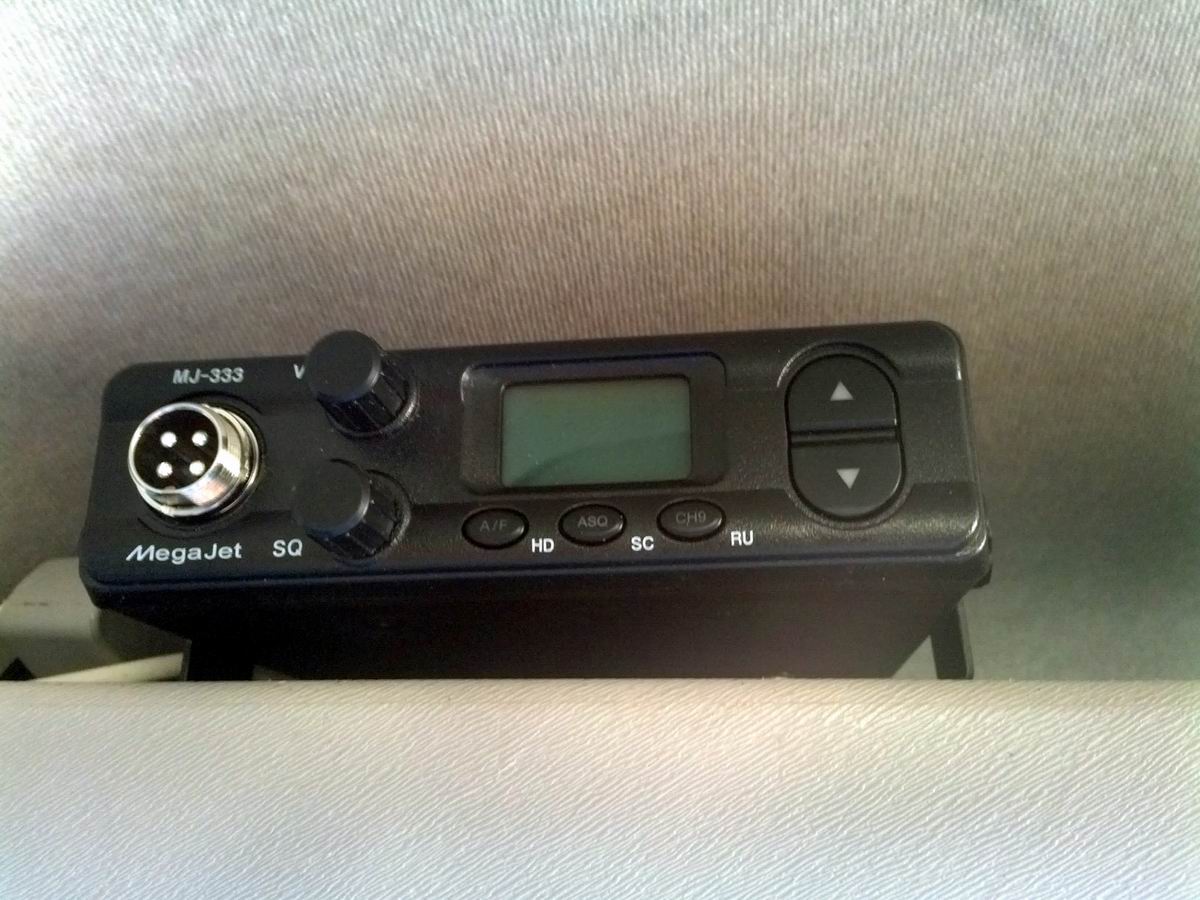

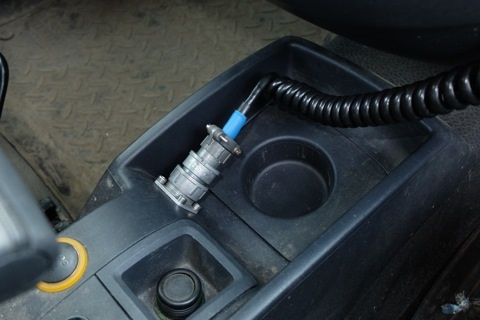

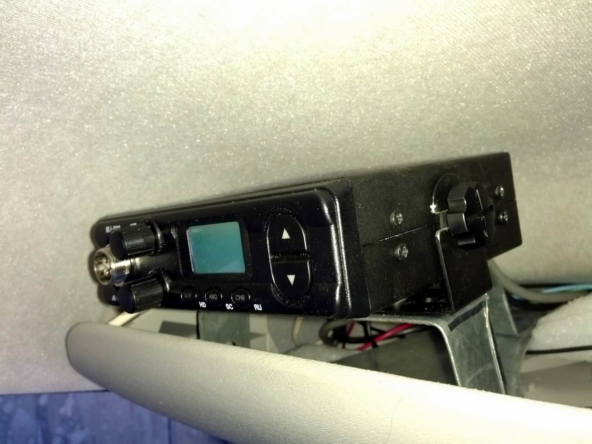

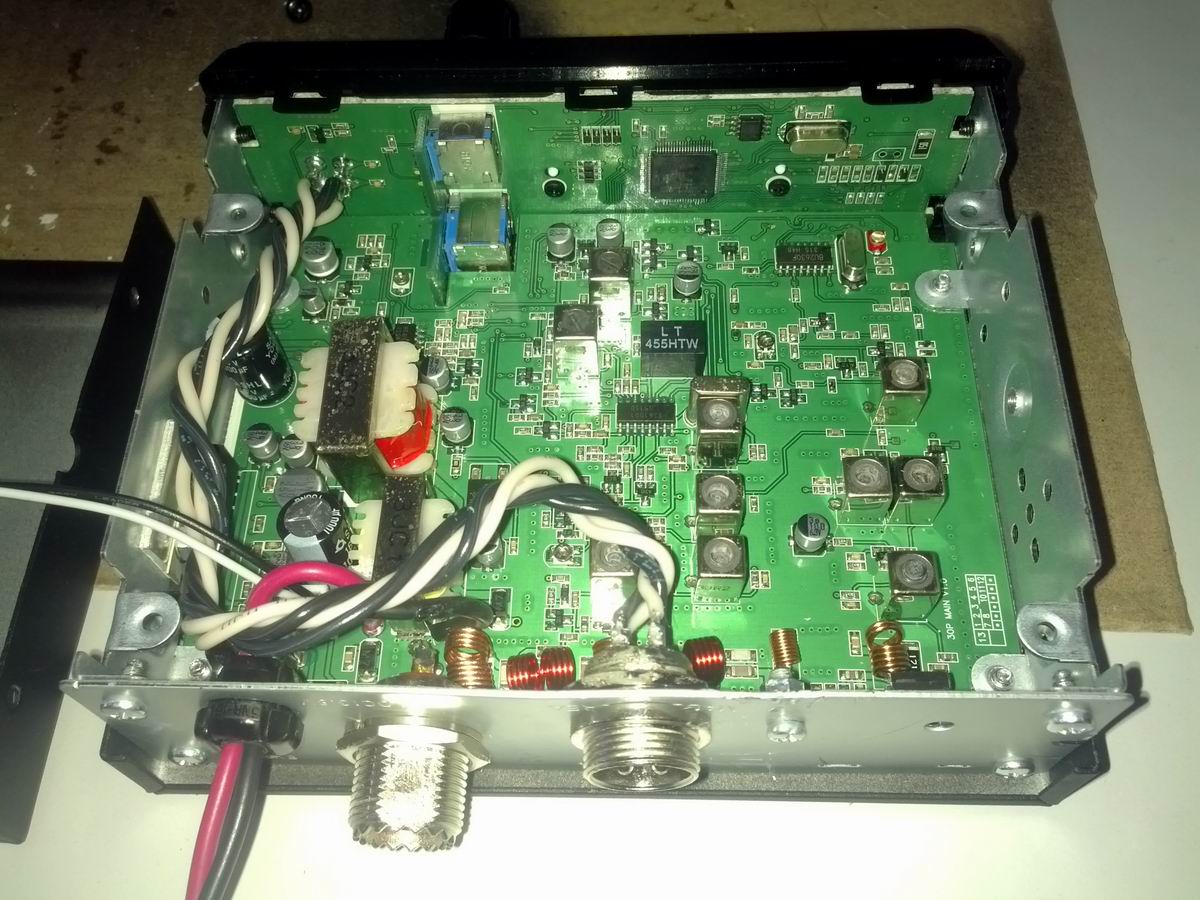

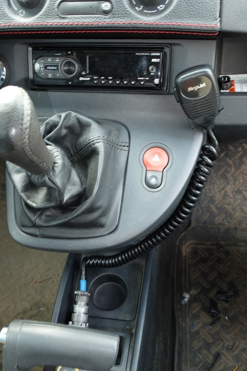

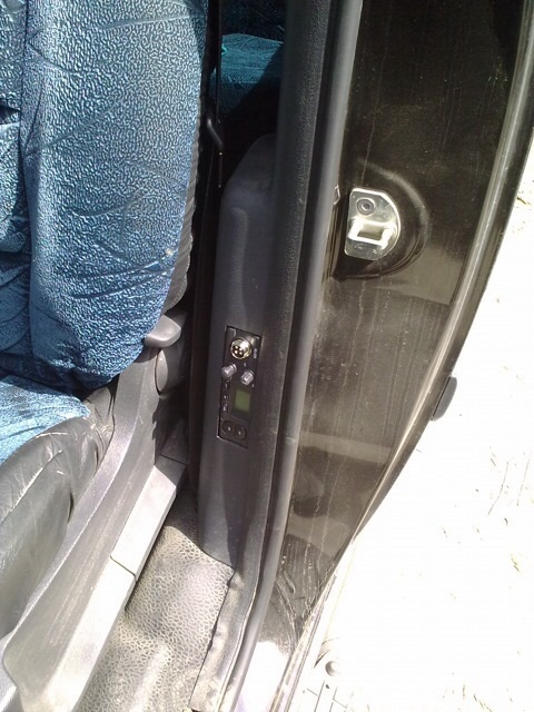

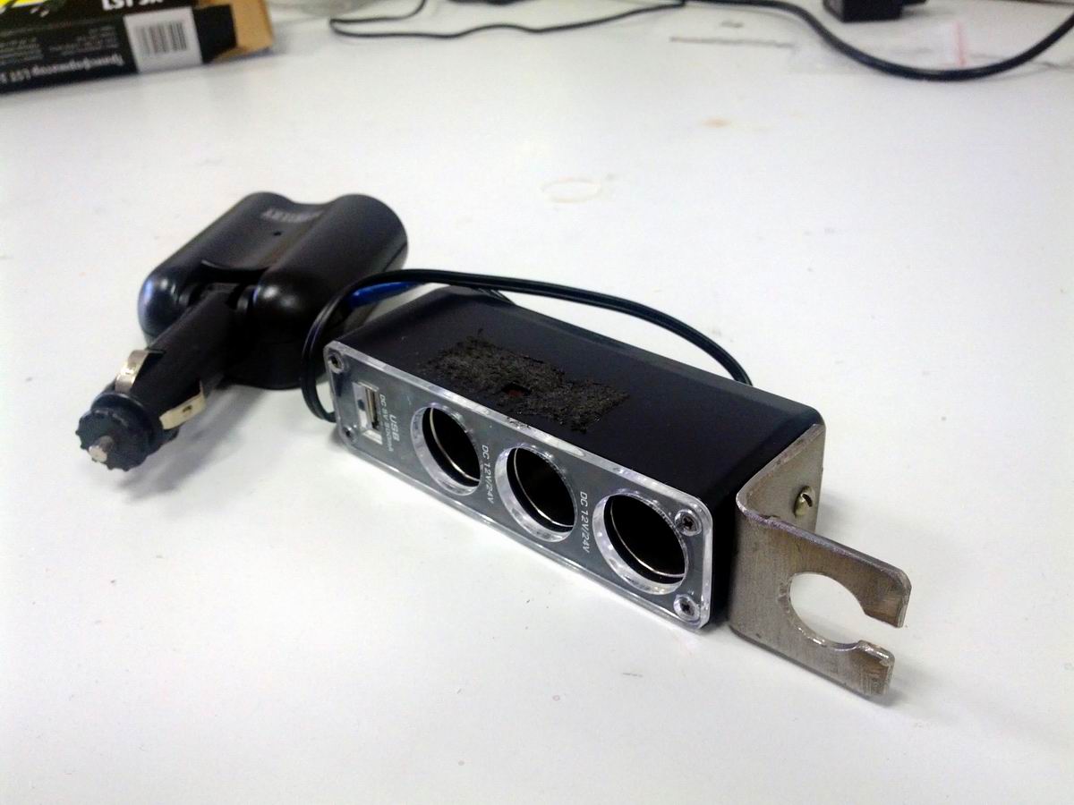

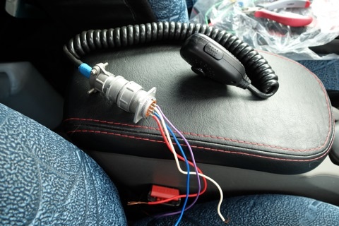

Всем привет. Пришло время закончить эпопею с монтажом рации. Посмотрев как устанавливают станции на разных машинках выбрал наиболее оптимальное, для себя, решение. Станцию закрепил на полке с помощью самодельного кронштейна. Доработал саму станцию- Установил дополнительный разъем для удлинителя гарнитуры. Сам удлинитель установил внизу консоли к блоку прикуривателей. Получилось достаточо компакно и лишних дырок под удленнитель сверлить не пришлось.
Делаем кронштейн
переделываем станцию
делаем кроштейн
готовый результат
