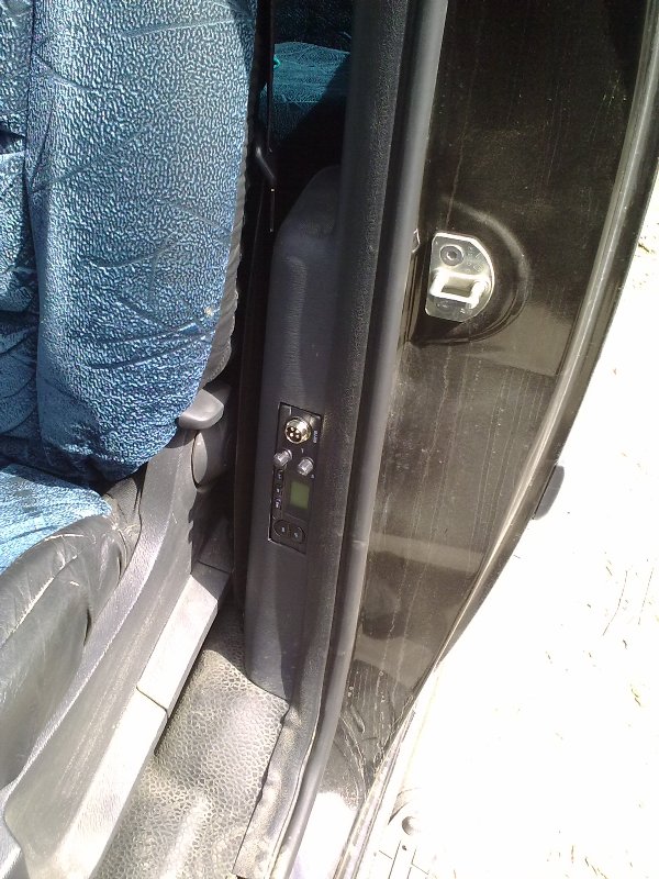

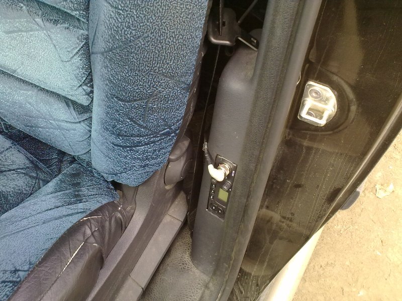

Сообщение юра фотограф » 11 июн 2012, 19:16
у меня стоит у ног переднего пассажира, винтами на пластик, закрывающий туннель посередине. тангетка либо висит на зеркале заднего вида либо валяется. хотя для нее есть крепление.

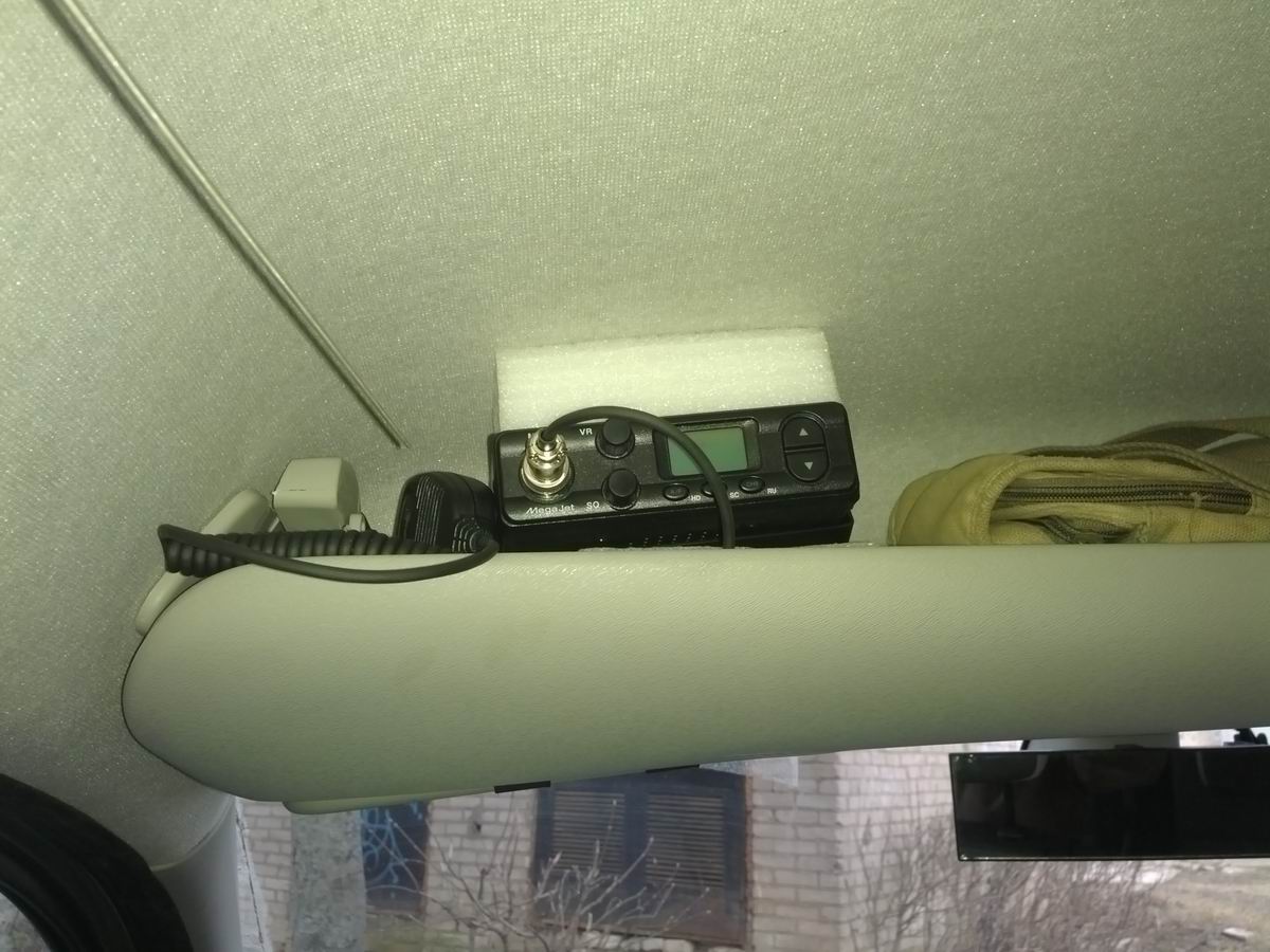

Сообщение cadet » 13 июн 2012, 11:36

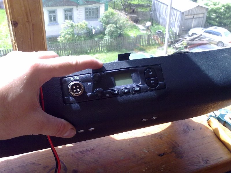

У меня стоит на полке по центру, изготовил подставочку и закрепил все на двухсторонний скотч. Пользоваться удобно (смотался под Москву и обратно), с улицы не видно.

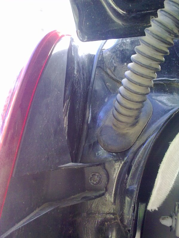

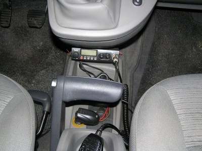

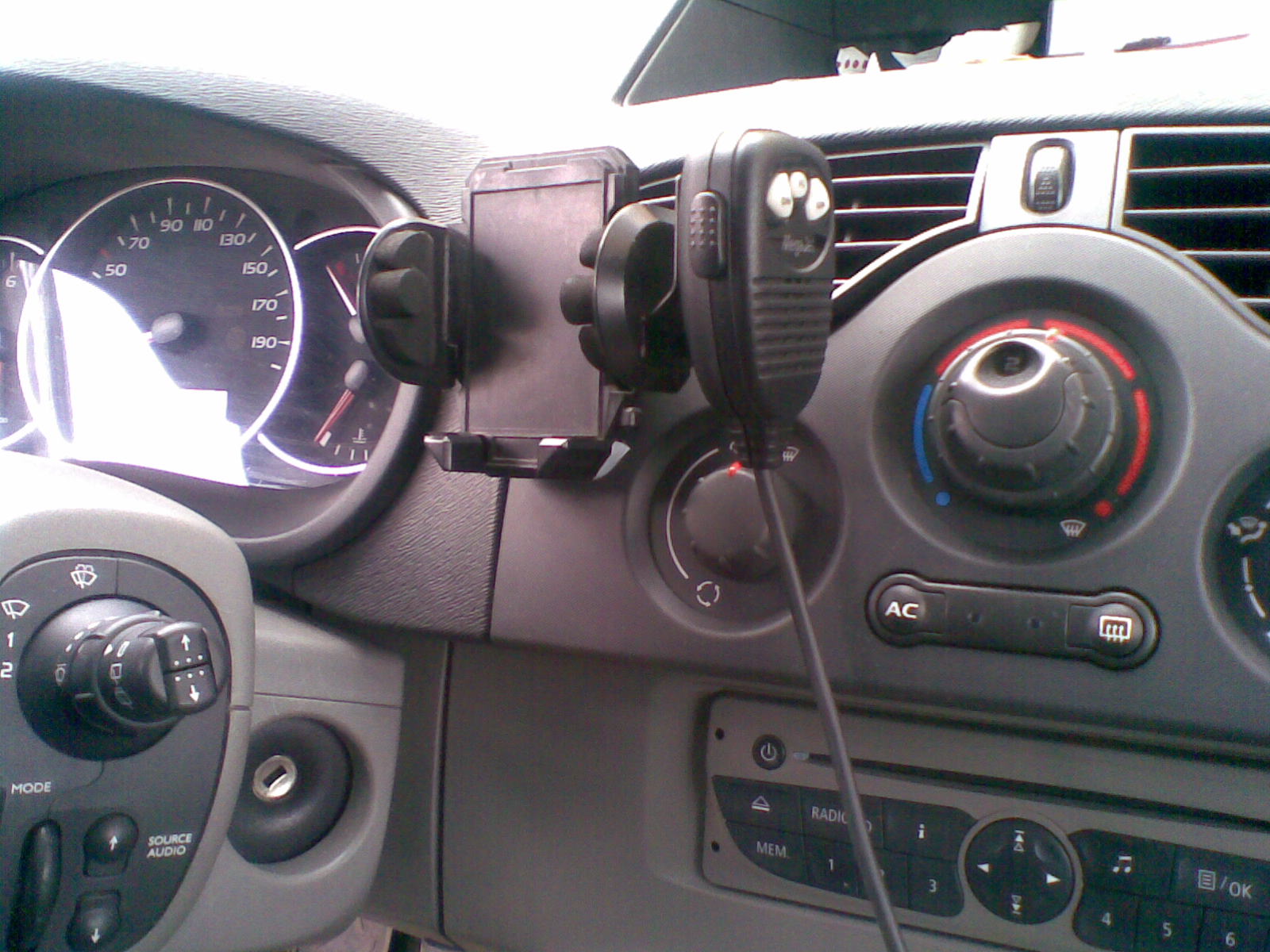

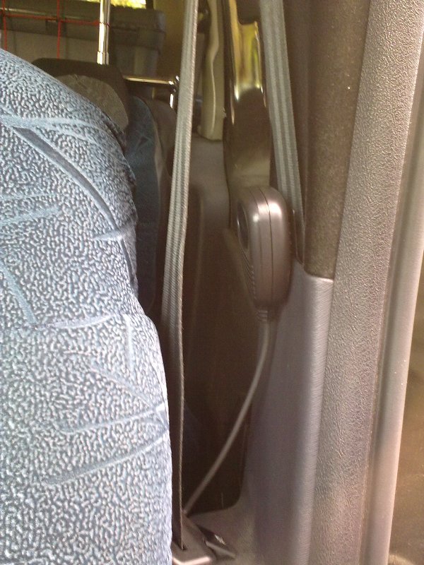

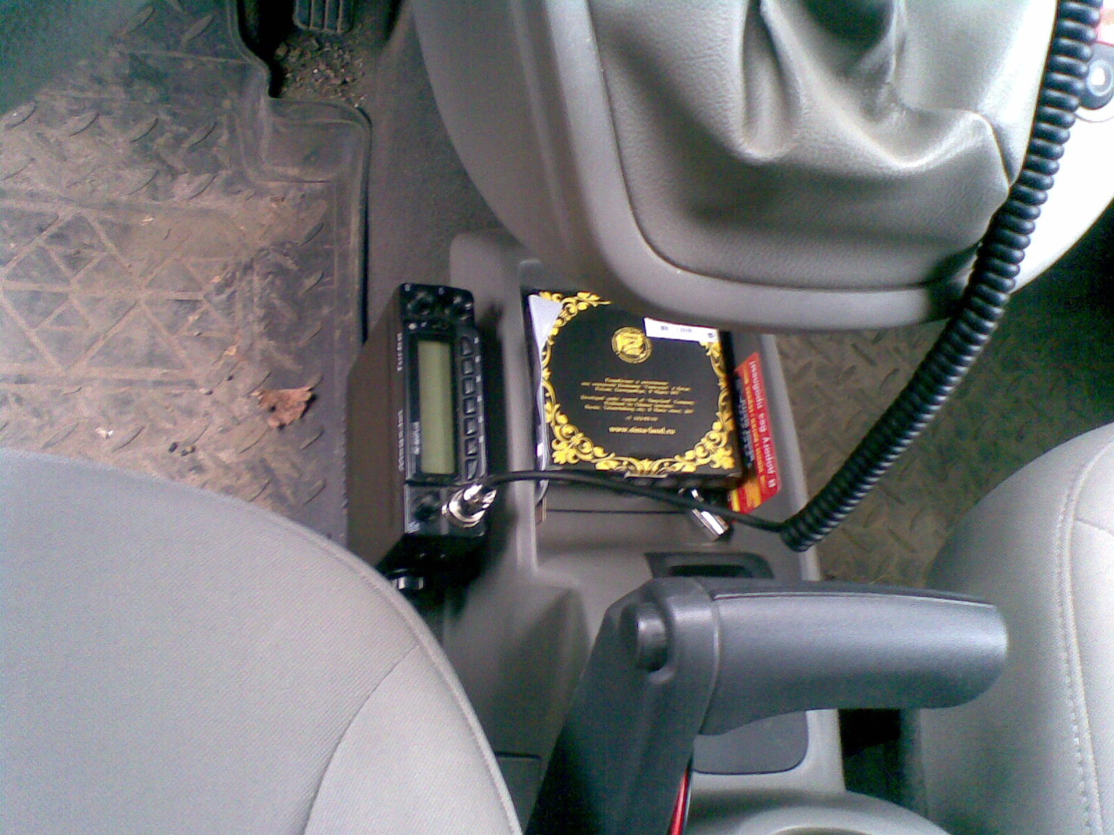

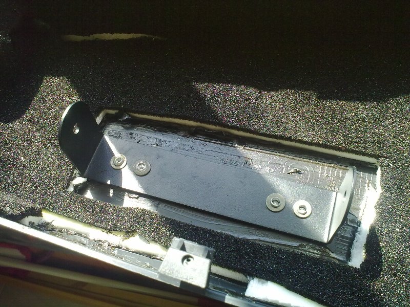

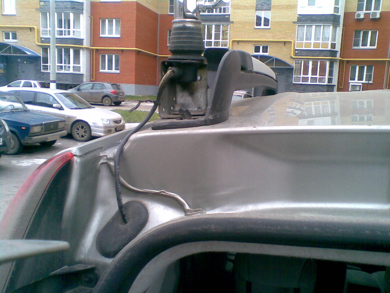

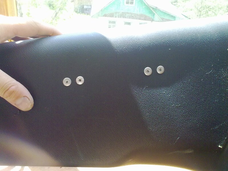

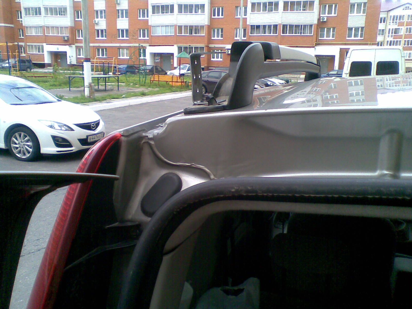

Сообщение ltdan » 21 июн 2012, 18:39

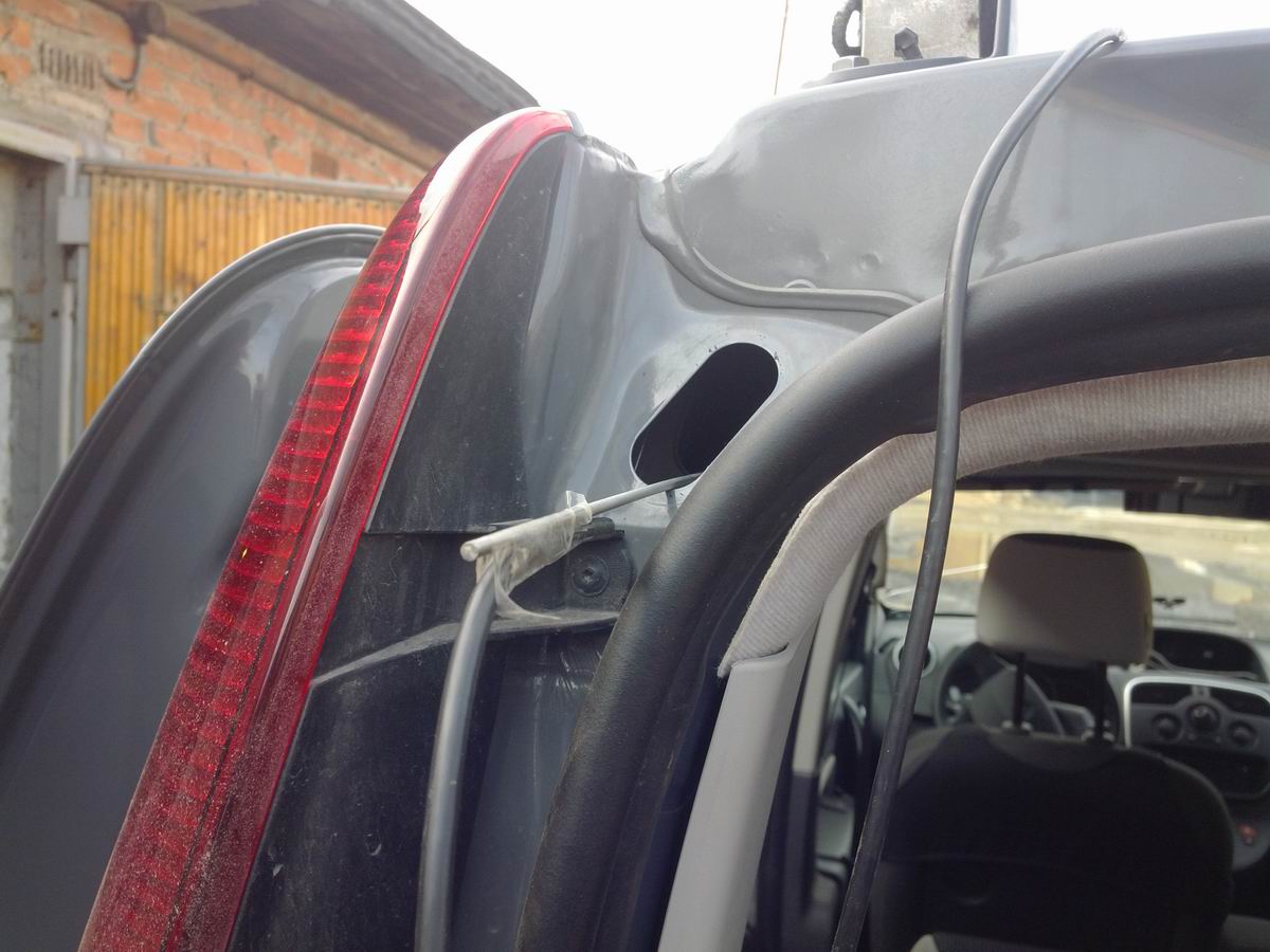

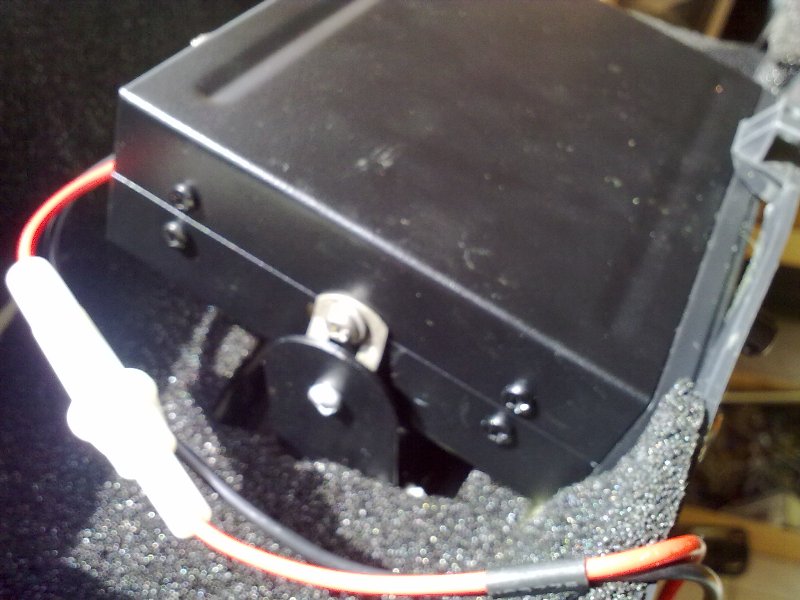

Прикрепил 3М скотчем у ног переднего пассажира.
Тангента лежит вокруг рукоятки переключателя коробки передач.

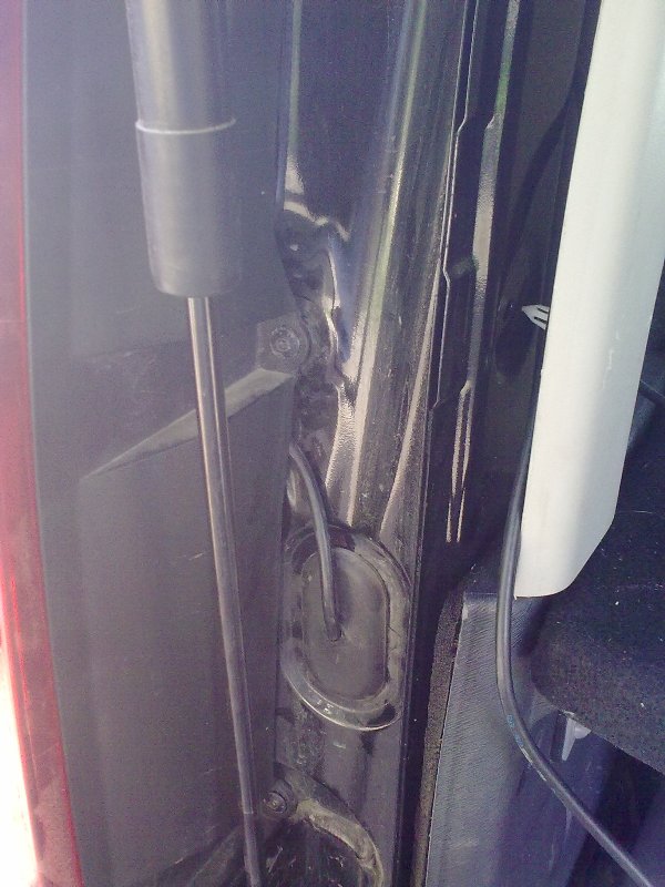

Трасса антенного провода проходит от крепления заднего левого рейлинга, в кузов входит через заклееную заглушку
от петли задней горизонтальной двери (что спрятана под левой задней фарой),
далее под уплотнителями двереей, после крепится на стяжках за петли на платсмассе над педалями
и выходит к центральной консоли.
Длина антенного кабеля 6м.
Питание станции от аккумулятора через предохранитель в гофре заводится в салон через центральный ввод кабелей. Там в резиновом уплотнителе срезается одна пимпочка.
Если интересно - выложу фото.

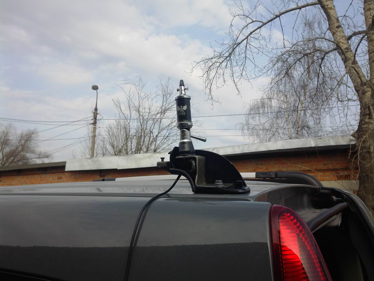

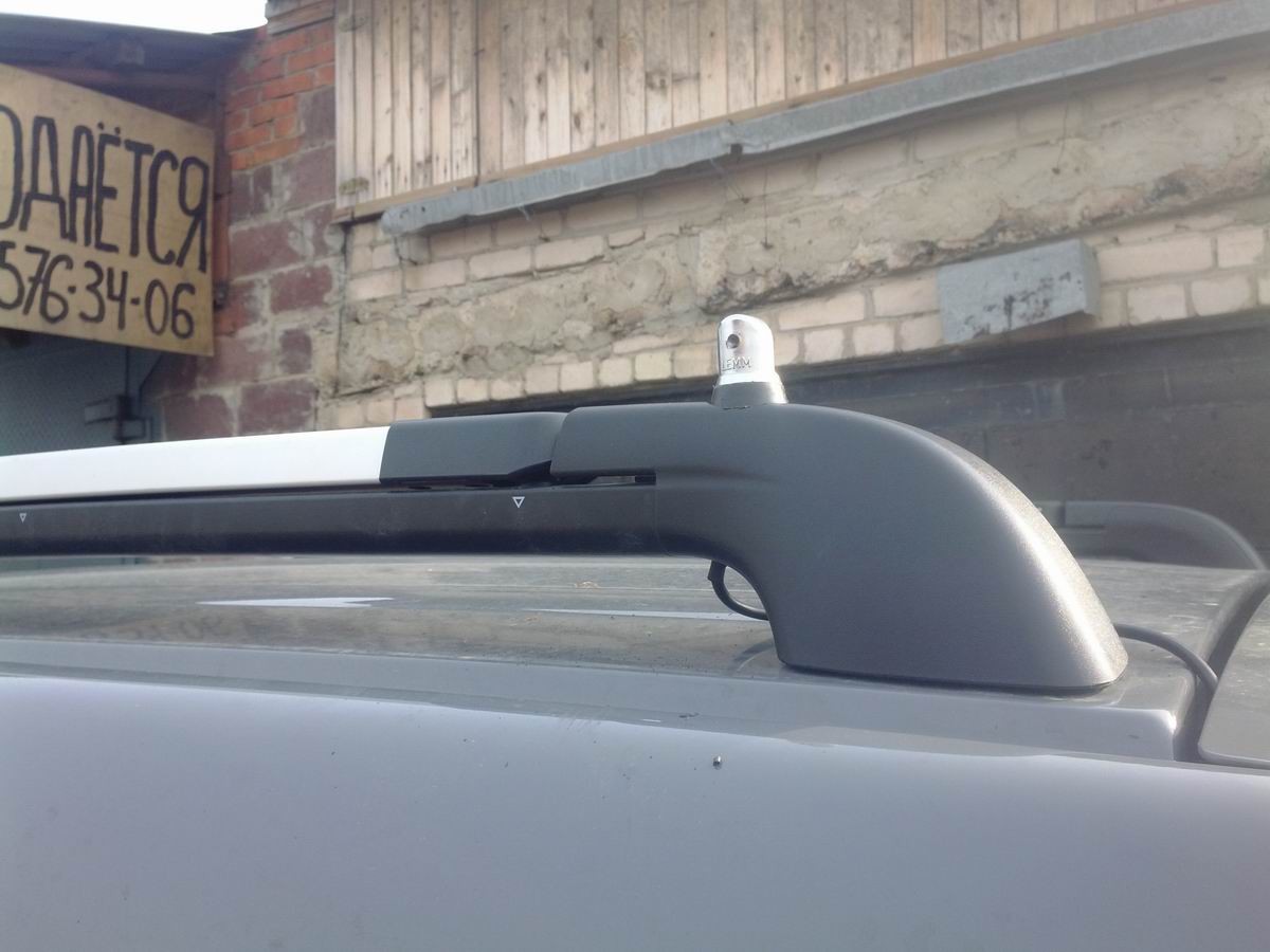

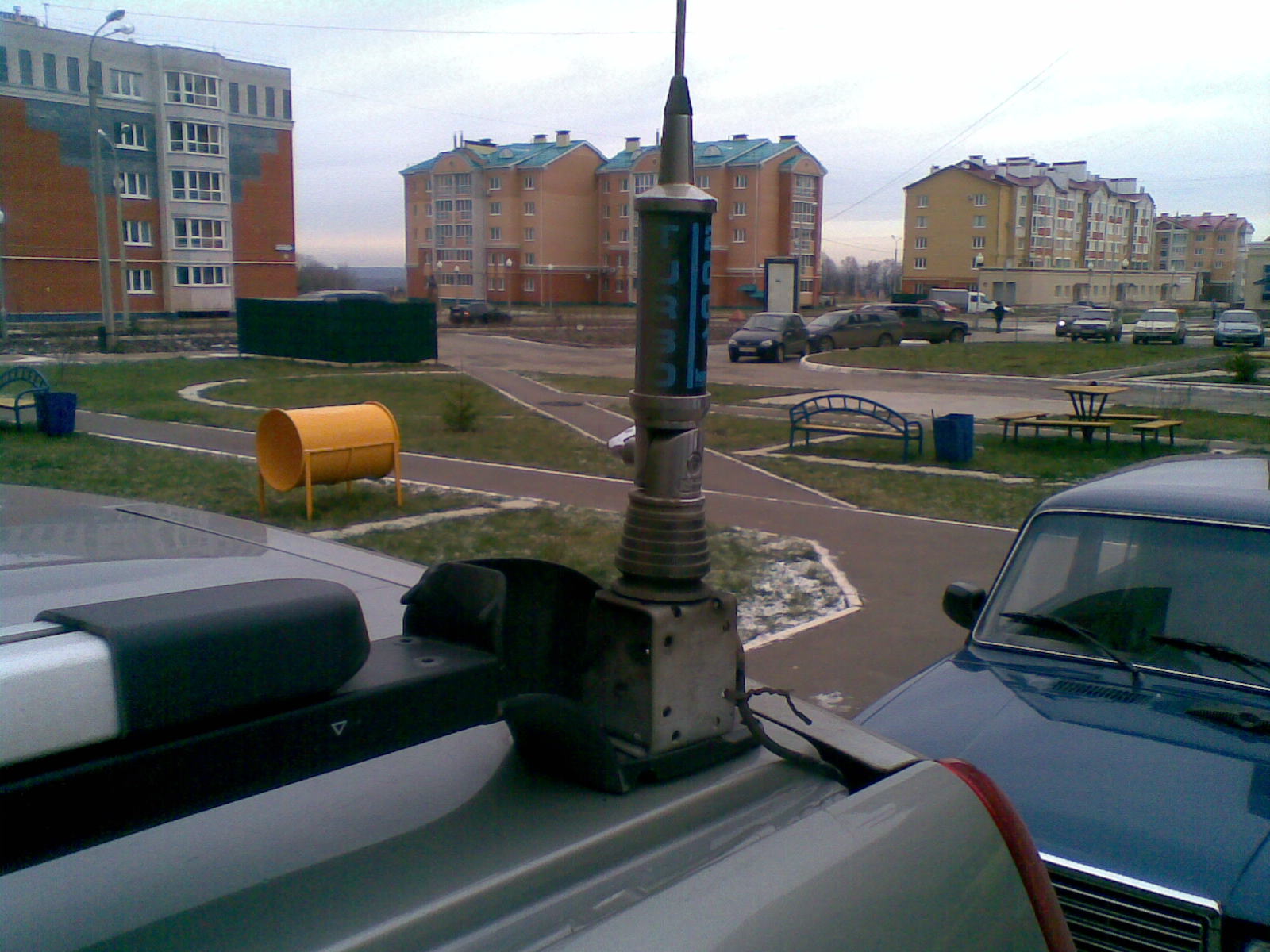

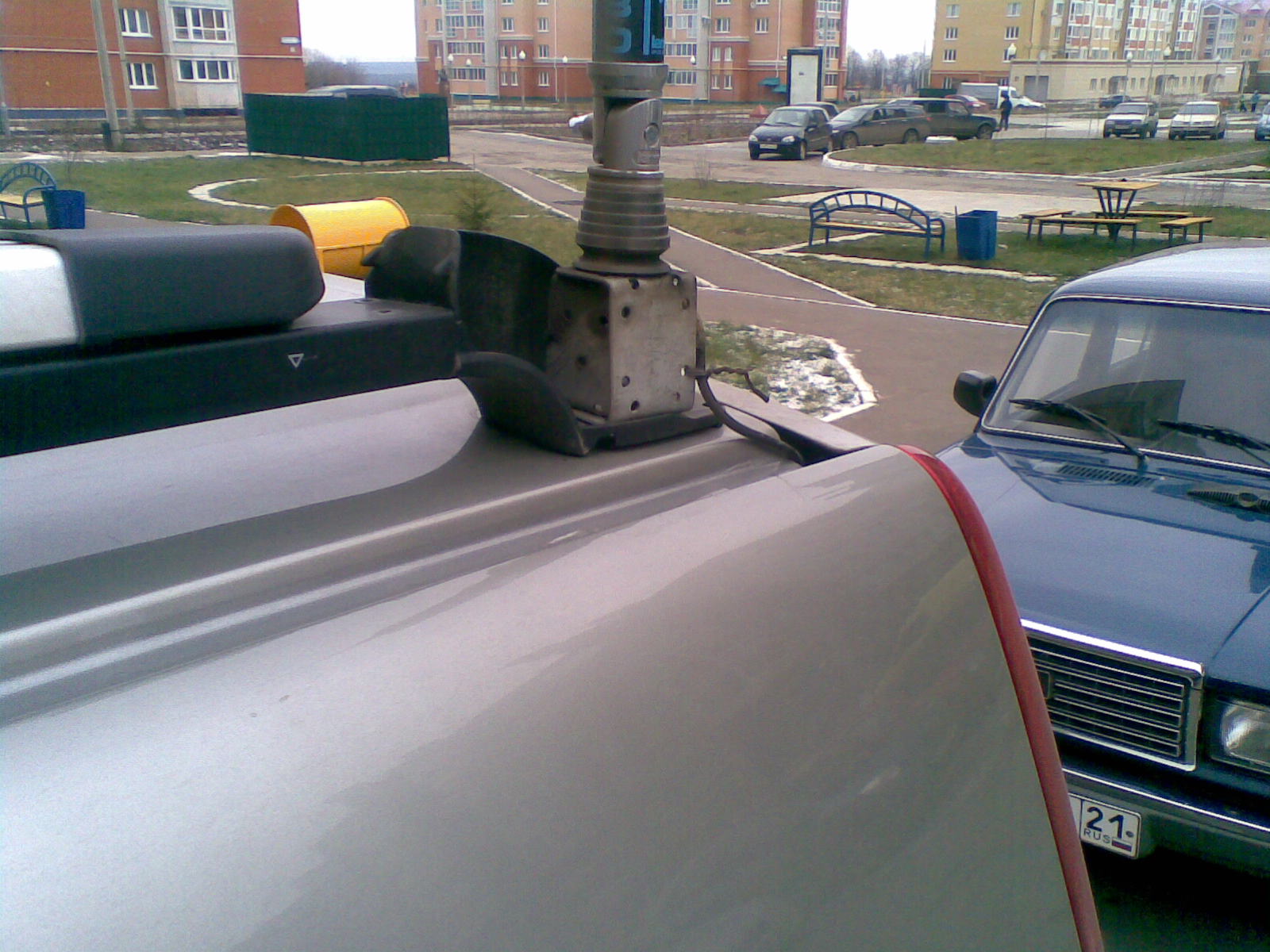

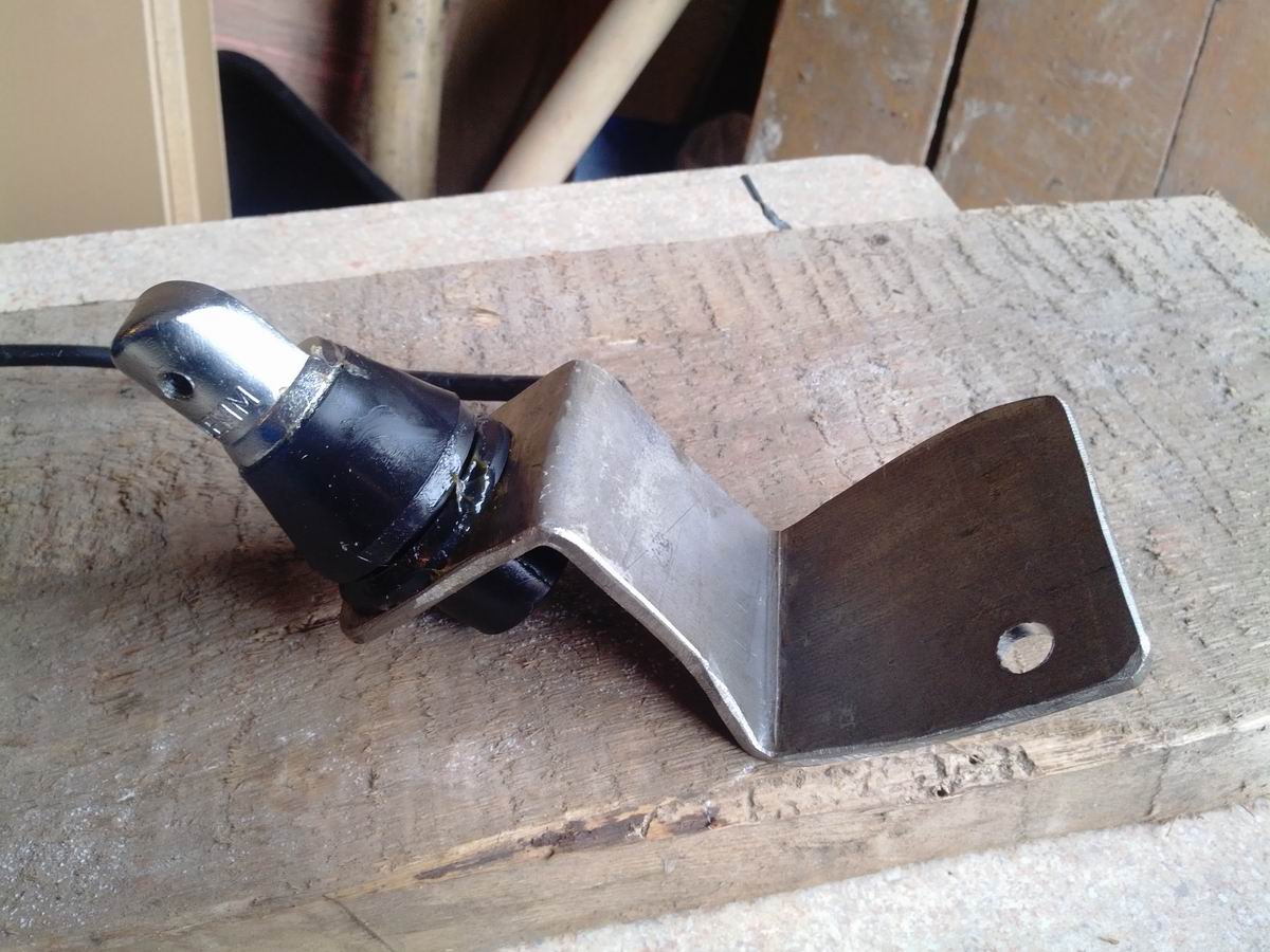

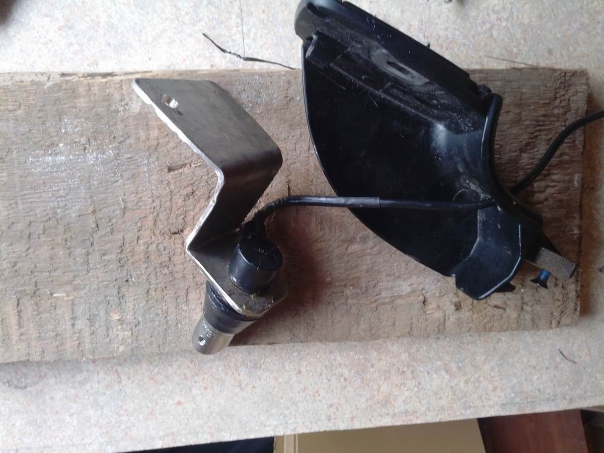

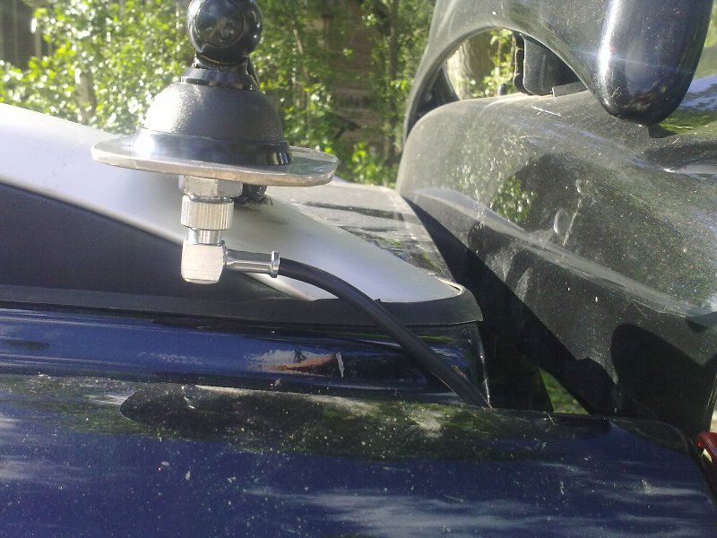

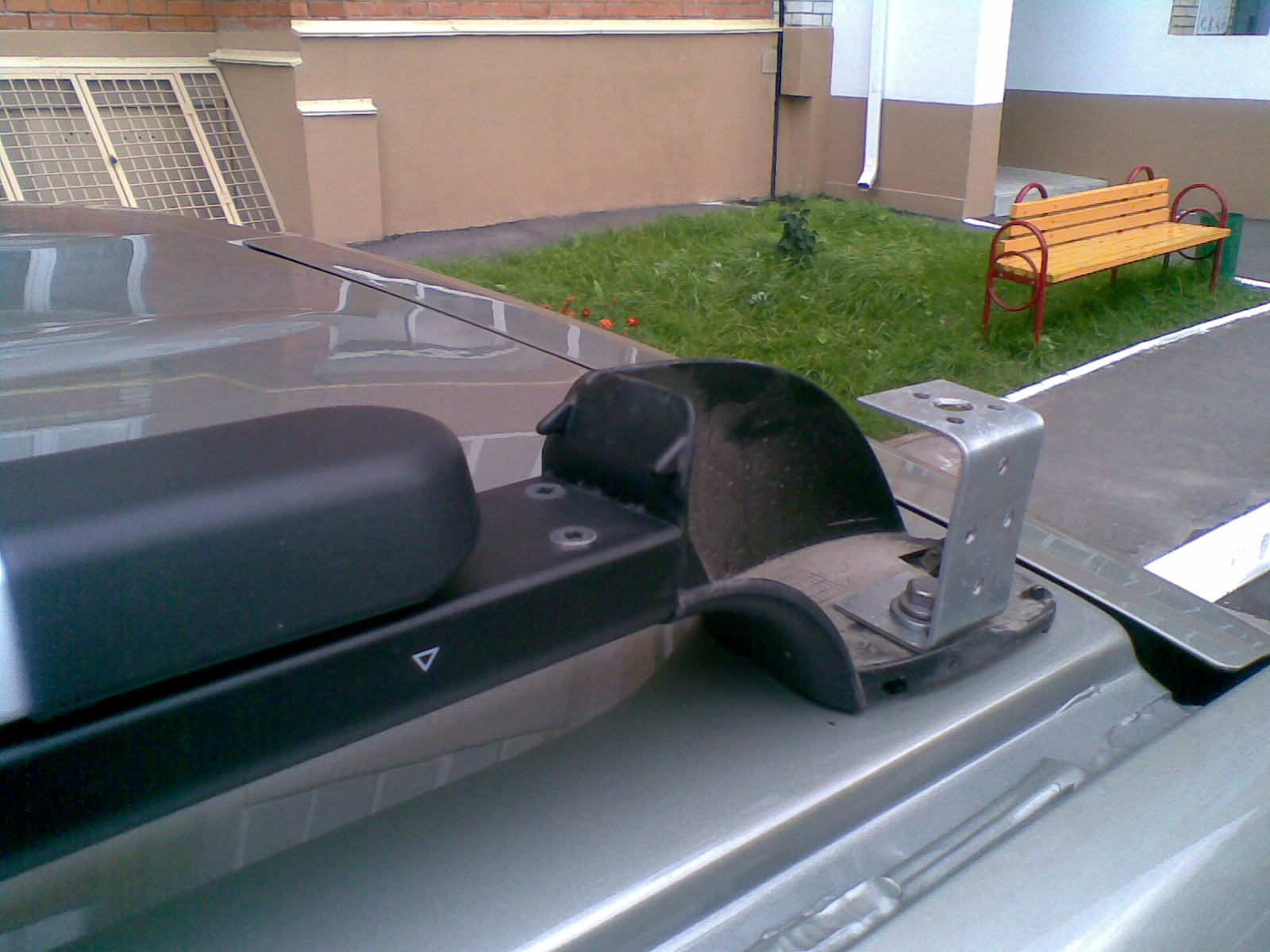

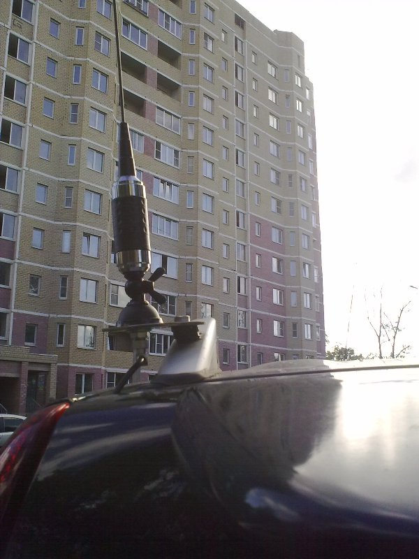

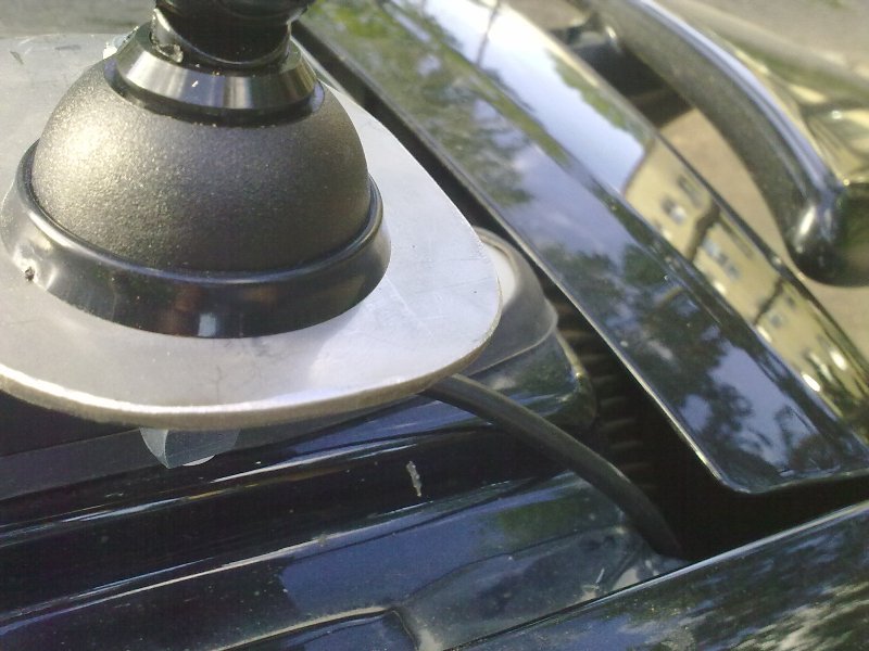

Сообщение AntonM » 18 авг 2012, 19:23

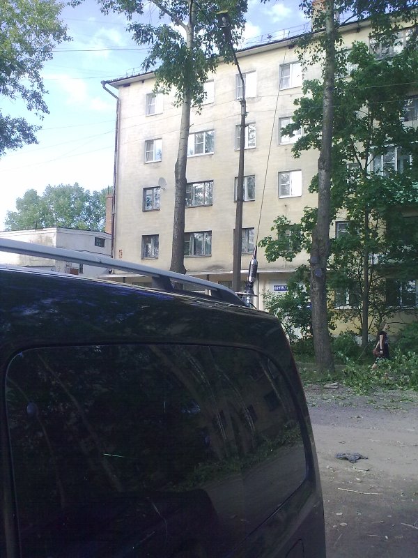

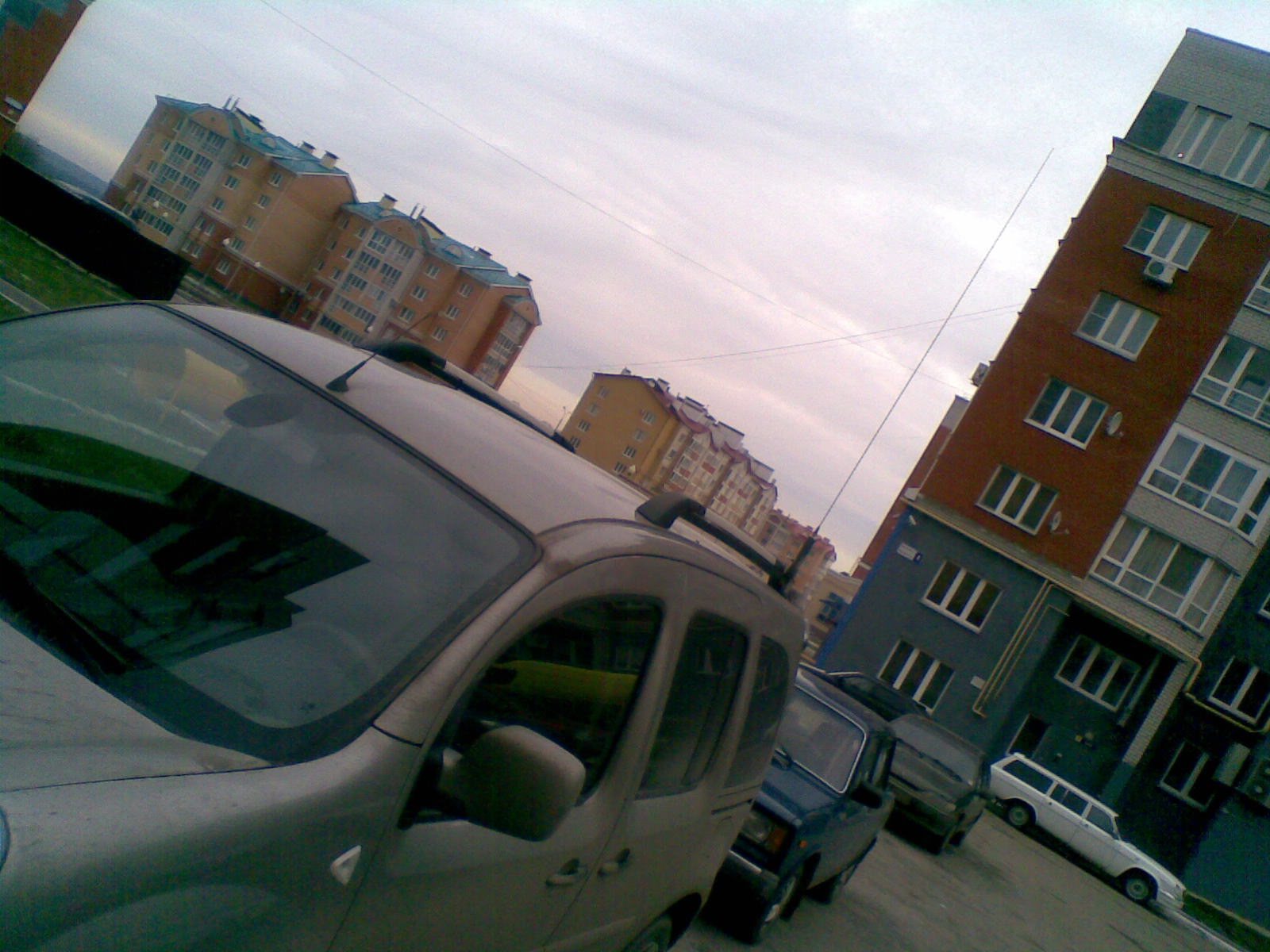

Решил себе рацию для связи с дальнобоями и другими водителями взять. Выбрал себе Megajet mj-600 turbo и антенну Lemm 2001 turbo.
Выходит 4500р + 2000р. Антенну буду ставить в место крепления рейлинга. Сзади там легко снимается крышка и торчит болт. Вот к нему буду крепить.

Как установить антенну сиби диапазона на машину.
Первое на что следует обратить внимание, покупая антенну, Вы в любом случае покупаете лишь ее половину. Вторая половина у Вас уже есть: это Ваша машина. (Подробнее типы антенн, их эффективность и надежность были уже рассмотрены выше. Соответственно место и способ установки антенны будет очень сильно влиять на целый ряд параметров, таких как:
1. Общий КПД антенны (имеется ввиду антенна в сборе, то есть вместе с кузовом машины).
2. Диаграмма направленности (которая на подвижных объектах должна в идеале в горизонтальной плоскости быть близка к кругу, а в вертикальной к плоскому "бублику"), и поляризация (которая должна быть максимально близкой к вертикальной). При неправильной установке антенны поляризация может серьезно искажаться.
3. Помехозащищенность антенной системы. Имеется ввиду склонность антенны на приеме собирать радиочастотные шумы с бортсети машины, а на передаче давать наводку на элементы бортсети.
Указанные пункты наиболее сильно проявлены на частотах Гражданского диапазона. Это происходит потому, что размеры кузова машины, его отдельных элементов и физическая длина соединительных проводов питания и элементов проводки машины близки к резонансным размерам на этих частотах. Рассмотрим указанные пункты более подробно.
КПД антенны определяется отношением мощности, излученной в эфир, к мощности, подведенной к кабелю. Теряется (превращается в тепло) она в самом кабеле, в системе согласования антенны, в ее штыре и в противовесе, образованном кузовом машины и элементами, закрепленными на нем (здесь имеются ввиду двери, крышки капота/багажника, рейлинги, верхний багажник, "люстра" и т.п...). В данном материале мы рассмотрим только потери в противовесе.
Наиболее распространенной ошибкой является сборка антенной системы (то есть установка антенны на кузов) через некий элемент, не имеющий полноценного контакта с кузовом на радиочастоте. К примеру, крышка багажника будет полноценно "звониться" тестером на кузов машины, но "полноценность" такой массы будет лишь при замере постоянным током. На радиочастоте крышка багажника станет колебательным контуром, образованным распределенной индуктивностью петель и замка и распределенной емкостью ее самой. Даже если КСВ-метр при такой установке антенны и последующей настройке "даст добро", внутри колебательного контура потекут довольно приличные токи на радиочастоте, что непременно вызовет возникновение лишней части тепловых потерь в противовесе, а неизбежно возникающий электрический потенциал между частями крышки багажника и кузовом добавит их за счет потерь в непредназначенном для подобной работы диэлектрике в виде уплотнительных резинок втулок замка и т.п. (пункт 1).
В этом случае добавляются также потери в близко расположенных стойках кузова, находящихся в зоне направления излучения штыря антенны. Это вызовет также искажение диаграммы направленности антенны, а горизонтальная несимметричность ее установки на крышке вызовет излучение полезной мощности в горизонтальной поляризации (пункт 2).
Однако этим проблемы не ограничатся. Как уже было объяснено, крышка багажника начнет излучать (и принимать) в направлениях, которые посчитает нужными. Что-то она отправит в небо, а что-то в багажник, где есть элементы проводки машины. Кабель, идущий от антенны, на радиочастоте будет также иметь некий потенциал относительно кузова машины, что в свою очередь заставит и его излучать (принимать) радиосигнал по всей длине. Соответственно помехозащищенность при подобной установке также сильно пострадает (пункт 3). Немного о борьбе с взаимонаводками бортсети и аппаратуры связи написано здесь: http://forum.ci-bi.ru/viewtopic.php?f=10&t=2068 и здесь: http://forum.ci-bi.ru/viewtopic.php?f=4&t=289 .
Если Вы избрали подобный способ установки антенны, будьте готовы потерять дальность связи против установки в крышу с полноценной массой по передаче 20-30% , а по приему возможно что и намного больше, так как бортсеть современных машин как правило предметно "шумит" в радиочастотном диапазоне.
Стоит также указать на тот факт, что снижение точки установки антенны в очень большой степени вносит свой вклад в снижение дальности уверенной связи. При "пацанских" способах установки антенн на бампер проблема фальшивой массы выпирает несколько меньше, так как масса все-таки более полноценна, но за счет низкой точки установки антенны, потерь в конструкциях и искажения диаграммы направленности дальность уверенной связи падает как правило еще больше.
От описанных выше способов установки антенны я рекомендую отказаться.

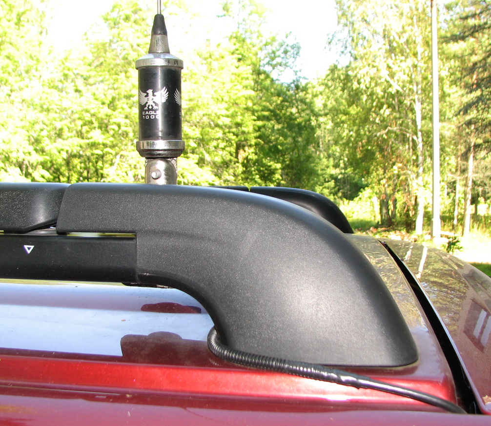

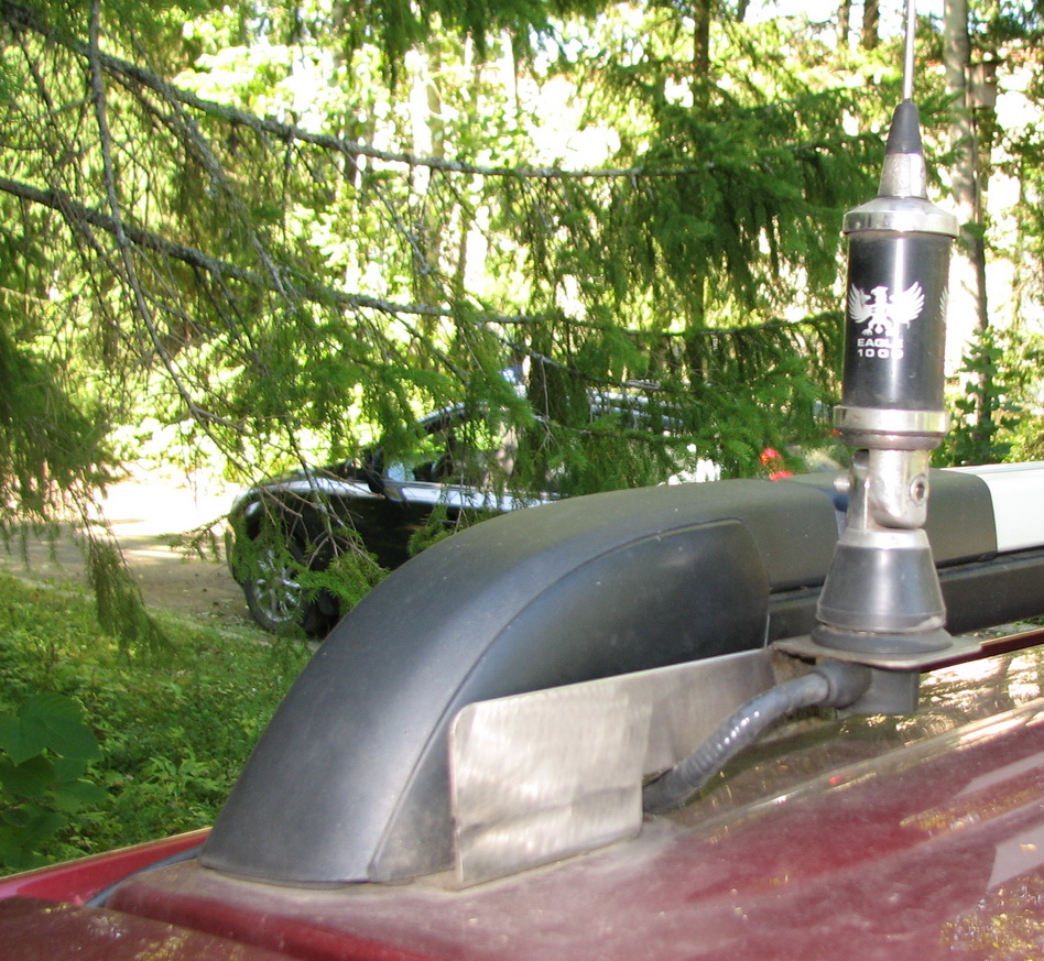

При установке антенны на рейлинг очень часто совершаются две типовых ошибки. Первая - это попытка привести массу в точку установки антенны отдельным проводком (впрочем это вообще очень часто встречающаяся ошибка). Опять же если звонить тестером, все вроде бы замечательно. Но не на радиочастоте. Дело в том, что даже короткий (50-100 мм) провод на радиочастоте будет иметь приличную собственную индуктивность, мало зависящую от его сечения. Соответственно в точку сборки антенной системы вносится некий реактивный элемент малопредсказуемых параметров. В результате возникают дополнительные активные потери в самом проводе, опять же искажается диаграмма направленности и поляризация (так как сам провод начинает излучать/принимать в одному ему понравившихся направлениях). Но главное что в таких же направлениях начинает излучать/принимать антенный кабель, так как его экран получается электрически смещенным относительно потенциала кузова. Поскольку кабель в основном лежит внутри кузова машины, излучает/принимает он именно туда, что ведет к резкому снижению помехозащищенности антенной системы.
Собственно проблема протекания ВЧ токов по наружной оплетке кабеля антенны, стоящей на фальшивой массе (будь то крышка багажника, или же массовый проводок-сопелька), частично решается довольно простой мерой: максимально близко к точке подключения кабеля к антенне на него необходимо повесить разъемное ферритовое кольцо, а для надежности, отступив пару метров, еще одно, но это лишь полумера, способная несколько повысить помехозащищенность антенной системы.
В общем случае рекомендации по установке антенн аппаратуры связи гражданского диапазона будут следующими:
1. Антенна должна быть установлена в верхней части кузова машины (на крыше). При этом совершенно необязательно ставить ее непременно в центре крыши, достаточно просто максимально поднять ее от земли (подробнее этот момент рассмотрен здесь: http://forum.ci-bi.ru/viewtopic.php?f=4&t=1959 ).
2. Антенна может быть установлена на некий промежуточный элемент (экспедиционный багажник, рейлинг и т.п.) только в том случае, если он имеет хороший конструкционный контакт с кузовом по крайней мере в крайних точках крепления (для экспедиционного багажника в четырех угловых точках). Приводить массу проводами недопустимо.
3. В случае врезки антенны в крышу необходимо уделить внимание механическому усилению точки врезки, так как металл крыши не предназначен для таких нагрузок. Наиболее просто подложить под точку установки антенны металлическую вкладку толщиной 2-2,5 мм механически привязав ее к конструкциям усиления крыши. При этом необходимо обеспечить хороший электрический контакт вкладки с крышей (много примеров таких установок есть здесь: http://forum.ci-bi.ru/viewforum.php?f=10 ).
4. Перед установкой на машину любая антенна должна быть доработана, если Вы не хотите ее поменять через год. Дело в том, что производителю невыгодно, если его изделие служит Вам верой и правдой долго, поэтому антенны на Гражданский диапазон и не только по сути с завода выходят с запущенной системой самоуничтожения. При приложении рук эту систему можно отключить, и ресурс антенны вырастет до 5 и более лет. Вот несколько примеров доработки антенн:

Купил антенну turbo 2001. Теперь жду когда в деревню поеду выточить кронштейн под нее.
Re: Радиостанция в кангу
Сообщение BadManII » 22 авг 2012, 17:01
Так закрепил кронштейн на своем БУЛЬДОГе:
Сообщение Rammstern » 22 авг 2012, 17:33
о! Весьма интересен момент закрепления антенны! К стыду своему так руки и не дошли - все валяется в коробках. Нельзя ли поподробнее момент с кронштейном осветить, а?
Сообщение AntonM » 22 авг 2012, 21:46
Здорово! Я думал прям поверх крышки сделать, а сбоку не додумался.

А что делиться? Размеры чертежи? Вроде по фото все видно. Снимал рейлинг и немного дорабатывал: там выступы есть, чтобы в пазах кузова хорошо сидел. Пришлось их немного сточить, чтобы зазоров не было при установленном кронштейне. Кронштейн делал из 3-х частей (нержавейка), потом сварил, подогнул, чтобы горизонталь и вертикаль соблюсти. Кабель завел через заглушку в левой верхней части кузова, протянул под обшивкой в район водительской полки. Рацию пока установил там. Но, как говорится, совершенству нет предела... Хочу перенести её в более удобное место. Пока такого не придумал
P.S. Антенна и рация предварительно были доведены до ума компетентными людьми. После установки всего комплекта КСВ настроен на 1,2. Меньше не получилось

А по мне - была бы идея, а воплощение должно быть индивидуальным. Рейлинг снимается просто: скидываются пластиковые заглушки по бокам и откручиваются два болта снаружи. Далее из трех заготовок (если нет возможности согнуть одну) изготавливаем кронштейн. Подгоняем его под посадочное место рейлинга на крыше и ставим все это на место. Дополнительно вырезал прокладку из резины по макету родной (черная, толщина 2 мм), чтобы закрыть все зазоры. Родную немного подрезав по краям тоже оставил. При этом крыша не пострадала, контакт с массой имеется, антенна прозванивается в трех точках

Сделал кронштейн для антенны.

Ничего у себя не снимал. Вытаскиваешь заглушку что на второй фотографии у тебя и снимаешь резиновый уплотнитель сверху водительской двери - имеешь сквозной просвет...
Сообщение BadManII » 31 авг 2012, 15:57
AntonM писал(а):Сделал кронштейн для антенны.
У меня кронштейн стоит под рейлингом - площадь касания с кузовом больше (около 25 квадратных сантиметров). А у тебя только касание шляпкой болта...
Сообщение Rammstern » 31 авг 2012, 20:30
BadManII писал(а):- площадь касания с кузовом больше (около 25 квадратных сантиметров). А у тебя только касание шляпкой болта...
А на что влияет? Антенне нужна надежная масса - а не площадь... Или нет?
Сообщение AntonM » 31 авг 2012, 22:20
Я тоже не понял. Там площадь важна?
Сообщение Pasha » 31 авг 2012, 22:34
AntonM писал(а):Я тоже не понял. Там площадь важна?
площедь важна для надежного крепления антены... Просто есть ветоятность что в месте крепления может вырваться и т.д. Антена имеет опредиленный вес, а также длину тоесть прам как у Архимеда (дайте мне точку апоры и я переверну мир.......) при движении авто антенна будет калебаться во все стороны........ :geek:

Установка рации в кангу очень-очень простая.
Общий вид
Высота 2м
Установить врезную антенну можно на край рейлинга. Нужно убрать пластиковую заглушку. Там будет болт. У него хороший контакт с кузовом, т.е. минус на нем есть.
Я купил две пластинки в строительном, согнул их буквой П, и поставил перпендикулярно.
Ближе1
Ближе2
Проводка кабеля по салону тоже простая, убираем резиновые уплотнители с дверей и свободно протаскиваем кабель до водителя, по средней стойке к ногам.
Ввод кабеля
Место для рации нашлось только здесь. Ногам совсем не мешает и не касается, даже при согнутых.
Рация
Чтоб не дырявить панель, тангенту прикрепил к держателю телефона
Тангента

Сообщение Sunsetpeople » 02 июн 2013, 13:18
радиостанцию надо в подлокотник убирать! то что она у тебя так болтается не айс!

это без разницы.

Усем привет! Делюсь информацией по установка рации в Kangoo 2. Это даже не установка, а оперативный монтаж комплекта. Имею магнитку и MJ-300. Рацией пользуюсь только за городом и то, если "куда то далеко" выбрались. Установка следующая - кабель антены проведен (лежит) под ковриками второго ряда, разъем - под передним правым сиденьем. Провод пропущен в щель складывания второго ряда. Антена лежит постоянно в багажнике, ставлю её, пропуская около газовой стойки пятой двери, провод утапливаю в щель складного релинга, как страховка, есди сдует антенну :D Теперь самое интересное - установка рации. Цель - надо очень быстро установить и демонтировать и без лишних движений. И вот - ни каких винтиков, щелей между сиденьем и т.д! Все гениально просто - берется ленточный ремешок в маленькой пряжечкой. Дошло??? Мне выпал кошачий ошейник. Делаем петлю, пихаем в неё рацию, затягиваем. Поднимаем крышку бокса, кладем конец поводка на всю длину (обе стенки), прижимаем крышкой. В итоге - рация висит в петле на передней (не боковой!) или задней крышке бокса, ничего не трет, не шоркает, всегда под рукой. Влево -вправо, естественно, не елозит (некуда!). Все!

Олег.Л_Пермь писал(а):Усем привет! Делюсь информацией по установка рации в Kangoo 2. Это даже не установка, а оперативный монтаж комплекта. Имею магнитку и MJ-300. Рацией пользуюсь только за городом и то, если "куда то далеко" выбрались. Установка следующая - кабель антены проведен (лежит) под ковриками второго ряда, разъем - под передним правым сиденьем. Провод пропущен в щель складывания второго ряда. Антена лежит постоянно в багажнике, ставлю её, пропуская около газовой стойки пятой двери, провод утапливаю в щель складного релинга, как страховка, есди сдует антенну :D Теперь самое интересное - установка рации. Цель - надо очень быстро установить и демонтировать и без лишних движений. И вот - ни каких винтиков, щелей между сиденьем и т.д! Все гениально просто - берется ленточный ремешок в маленькой пряжечкой. Дошло??? Мне выпал кошачий ошейник. Делаем петлю, пихаем в неё рацию, затягиваем. Поднимаем крышку бокса, кладем конец поводка на всю длину (обе стенки), прижимаем крышкой. В итоге - рация висит в петле на передней (не боковой!) или задней крышке бокса, ничего не трет, не шоркает, всегда под рукой. Влево -вправо, естественно, не елозит (некуда!). Все!
рацию логично под сидение ставить, не было бы у меня под ними усилителей звука поставил бы... ну и провод тангенты удлинить
Сообщение Rammstern » 28 июн 2013, 19:45
Олег.Л_Пермь писал(а): Все!
Лучше одно - другое фото, чем "многа букав" ;)

Сообщение Sunsetpeople » 08 янв 2014, 16:41
У меня рация в боковой стойке стоит. Пришлось переделать разъем на угловой так как дверь не закрывалась.
Динамик выносной установлен тоже в стойку

Сообщение Река2 » 25 мар 2014, 21:47
Всем привет.
Решил и я поставить себе радейку. Покурив профильные форумы и определившись со своими потребностями решил остановиться на таком комплекте- рация мегажуть MJ-333, антенна LEMM 1000. Все оборудование мне обошлось около 4000 руб. Антенну решил ставить намертво на релинг. Земля отличная, груз перевозить не мешает. Для монтажа был изготовлен шаблон из картона, а по нему изготовлен из 4мм нержавейки сам кронштейн. В пластиковом кожухе реленга разметил и вырезал отверстие. Кабель вывел через резиновую заглушку и, что бы вода не затекала по кабелю, сделал петлю. Возникли неудобства с протаскиванием кабеля от задка до центральной стойки. Для этого великолепно подошел штырь от антенны.(см. фото)
Кто будет делать подобный монтаж кабеля- обмотайте кабель чем нибудь мягким (антискрипом например). Мне сейчас кажется, что при движении кабель стучит по металлу внутри корпуса. Не делайте моей ошибки.
Саму рацию установил на полке. Другого места для себя не пока не нашел. Закрепил ее пока распорками из мякушки. Надо будет по аккуратней крепление сделать. Питание рации завел от блока предохранителей.
Т.к. рация нужна не всегда, а ездить каждый день с 1,5 метровой удочкой не резон, то встал вопрос-куда девать штырь? Не домой же ее таскать… Для этого великолепно подошли крепления для сетки. Сам штырь пролез между обшивкой и андресолью. Осталось придумать как закрепить согласующую катушку, что бы не болталась. Есть идея из широкой резинки хомут сделать.
Все этапы монтажа видны на фотках.
Замечания, пожелания приветствуются.

Установку станции надо переделать по уму.
