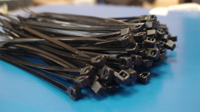

Сообщение loxic » 10 апр 2012, 00:05
Хомуты-это пластиковые стяжки?
Re: Установка защитной сетки в бампер.
Сообщение Sunsetpeople » 10 апр 2012, 00:08

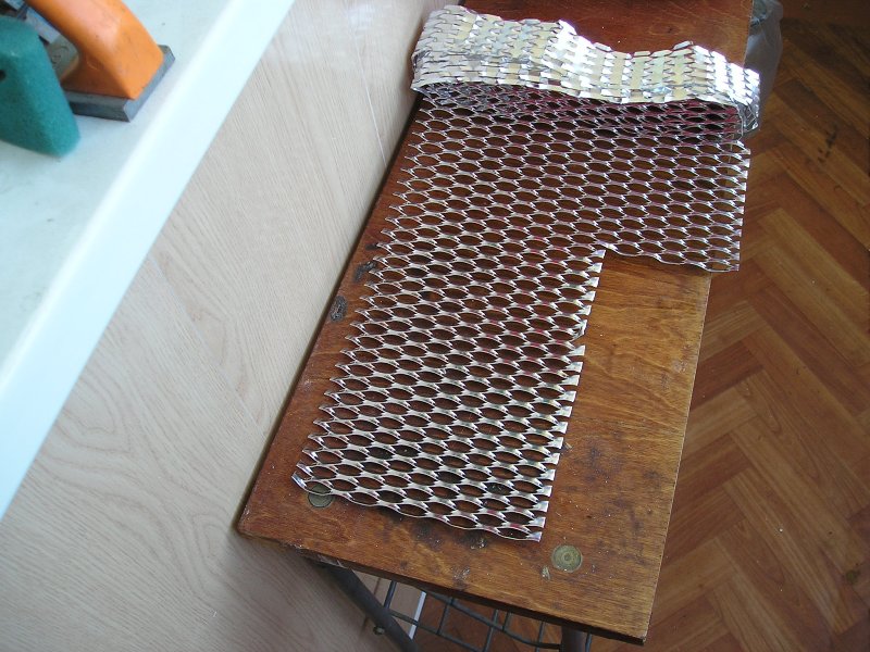

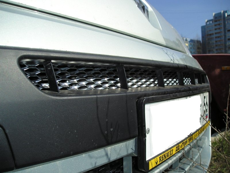

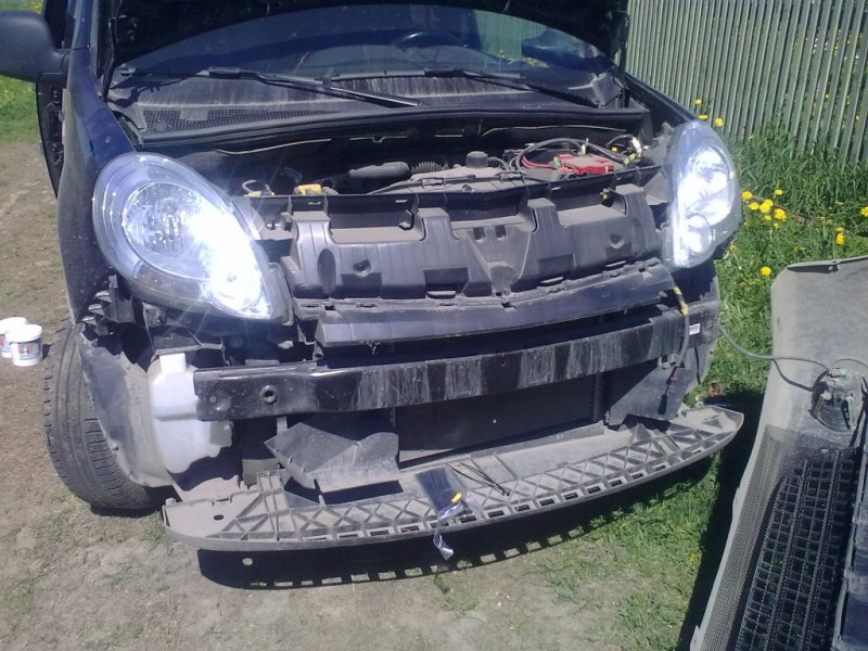

Итак, начинаем:
Необходимый инструмент:
1. Сама сетка.
2. Ножницы по металлу или просто большие ножницы.
3. Шуруповерт с набором звездочек или отвертки.
4. Саморезы, десяток 11мм строительные.
5. Хомуты (стяжки пластиковые) 150мм штук 6.
6. Ключ-трещетка с удлиннителем и головкой на 10.
7. Яма или эстакада.

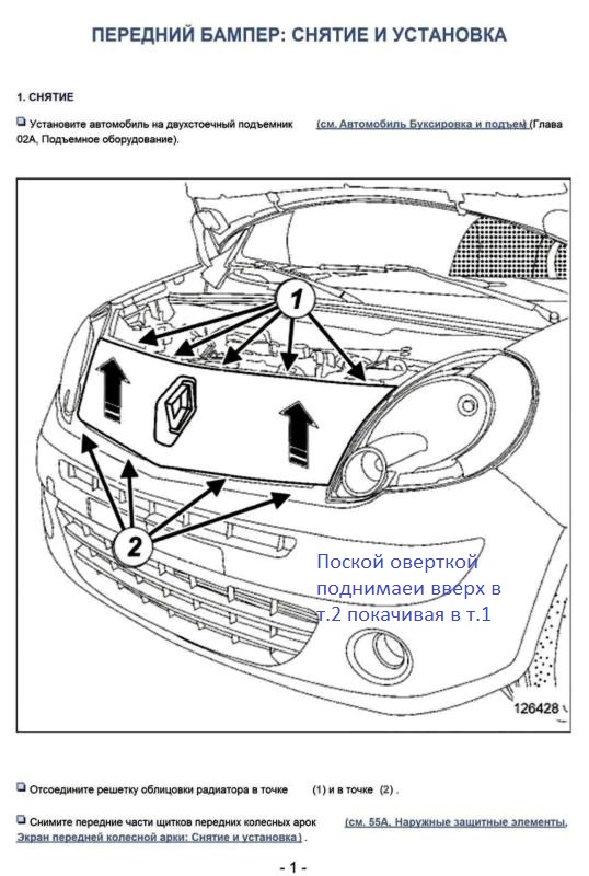

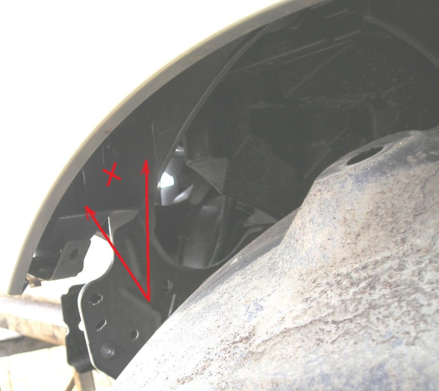

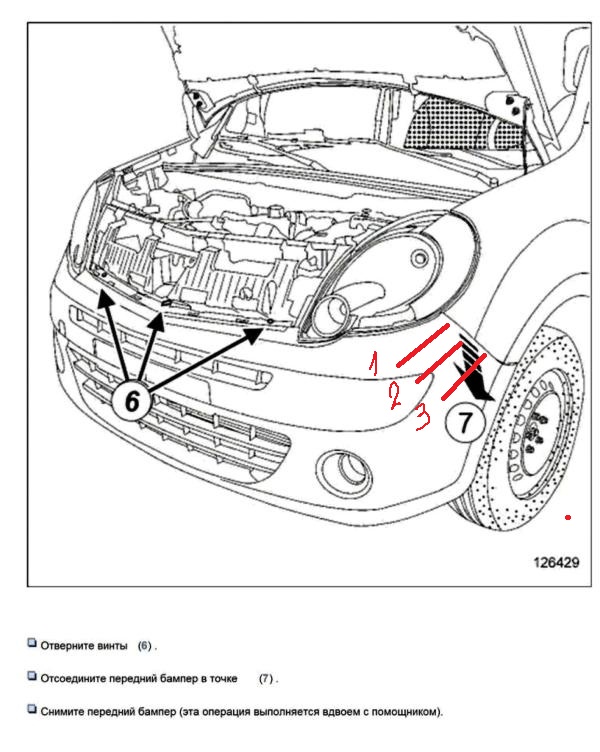

Снимаем верх облицовки как на картинке.
Затем освобождаем ПЕРЕДНИЕ локеры как на картинке, слева три и справа четыре пластиковых кнопа, как на обшивке, только больших. Колеса снимать не надо, разве, что вывернуть вправо или влево.

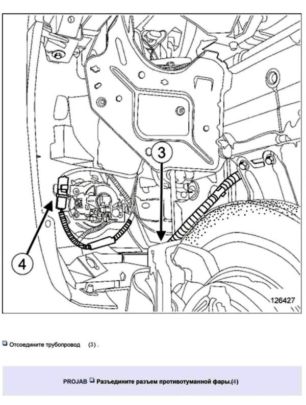

Отсоединяем разъем туманок, он находится слева и вынимаем из отверстия в локере дренажный шланг отвода дождевой воды из-под капота. Разъем отсоединять из подкрылка не удобно, его можно отсоединить намного отодвинув бампер и просунув руку.

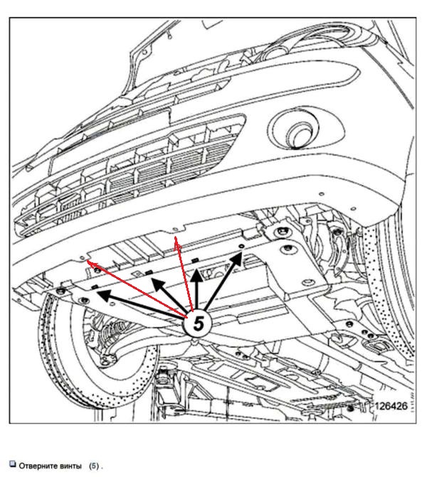

Лезем в яму, наезжаем на эстакаду, или иным способом приподнимаем переднюю часть авто и откручиваем 6 винтов , торкс звездочка, двух размеров.
С левой и с правой стороны ключем-трещеткой с удлиннителем и головкой на 10 откручиваем 2 вертикальных винта, откручиваем ближний и крайний, средний не трогаем. На фото получилось не очень, но они там есть.
Откручиваем верхние винты крепления бампера. Затем, аккуратно, плоской отверткой отжимаем защелки крепления бампера к крылу. Я начал сверху, снизу у меня не получилось. После всех этих манипуляций бампер легко отходит. Здесь будет нужна помощь второго человека, бампер может свалиться.

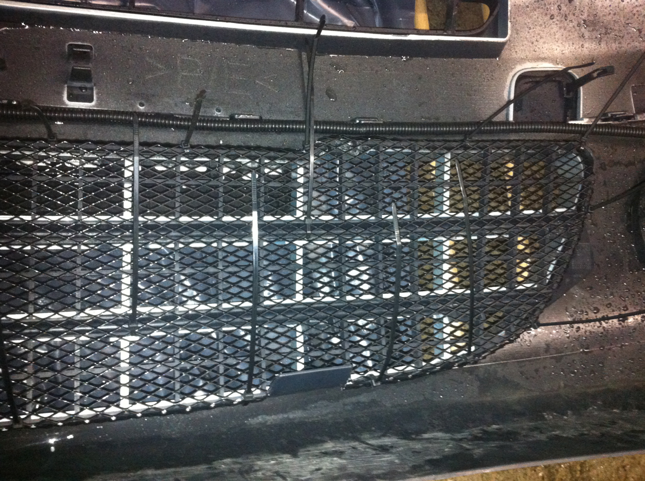

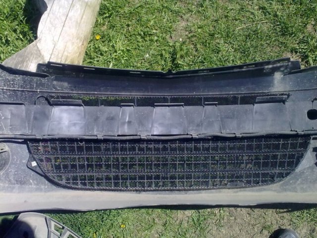

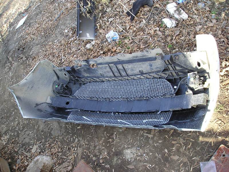

Кладем бампер на подстилку и изучаем устройство. Видим, что целиком сетку установить не получается, тогда делаем так:
Верхний проем вырезаем прямоугольником и крепим на стяжках. Особого труда это не представляет.

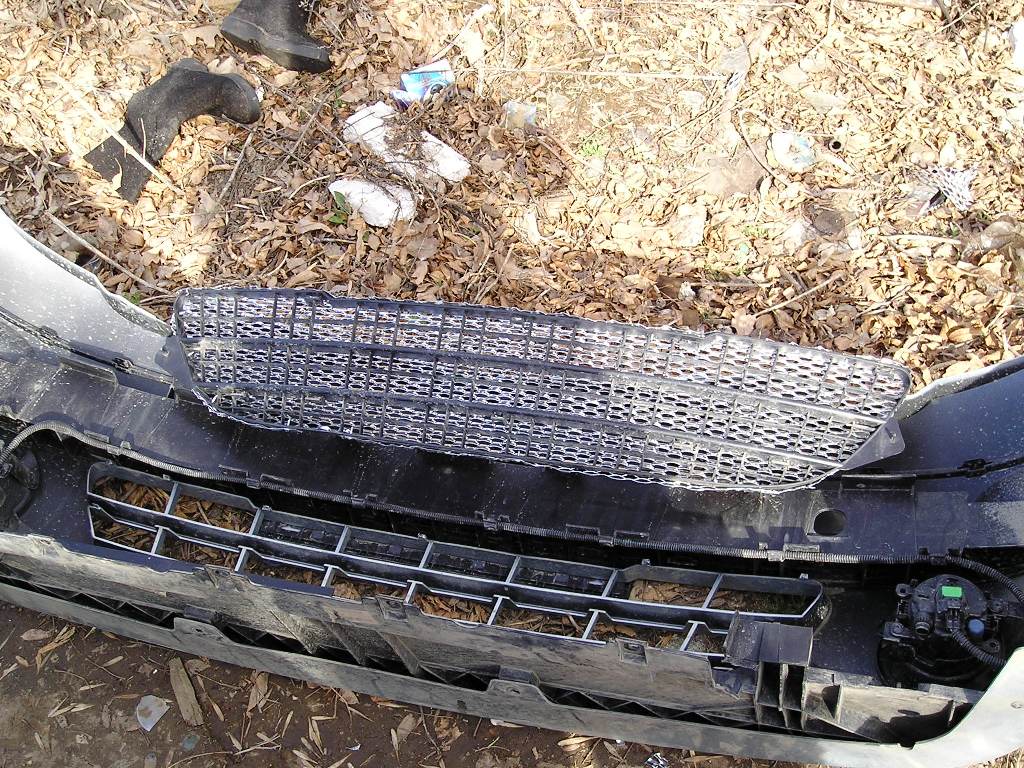

Нижнюю решетку аккуратно вынимаем, отжимая защелки плоской отверткой.
Вырезаем сетку ножницами по профилю, с запасом ровно на загиб по контуру, с внутренней стороны по отношению к бамперу. Загибаем и крепим саморезами по контуру пластиковой рамки. Я опасался, что будут мешать саморезы, но в результате все встало отлично. На будущее саморезы надо брать самые короткие.

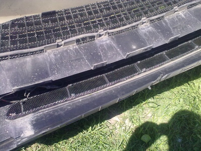

Промежуточный вариант (сделал нижнюю часть)
Окончательный вариант (осталось обрезать стяжки)
После того, как сетка вставлена в бампер, зовем второго человека, предарительно крепим бампер. Выравниваем, ставим на защелки крыла справа и слева, закручиваем по два вертикальных винта справа и слева, затем лучше закрутить нижние винты крепления бампера, затем верхние.
Не забываем соединить разъем туманок. Дальнейшую работу выполняем в обратном порядке, не забывая ничего, иначе придется разбирать.
Проверяем, не осталось ли фирменного крепежа, любуемся работой.

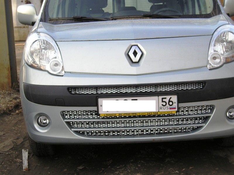

Вынимаем заранее приготовленное пыво, зовем помошника и демонстрируем результаты работы. :roll:
Критика и дополнения приветствуются.

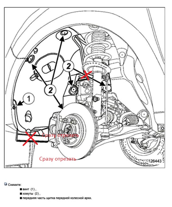

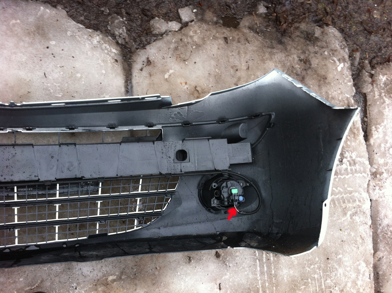

Сегодня снял бампер, один и как то без проблем. Подкрылки передние не снимал, мне оказалось достаточным по 1 "клопу" ближнему вытащить и отогнуть их. Там собственно и надо только 1 болт на 10 открутить, между крылом и бампером (ближний). Пластиковый поддон снизу спереди к которому бампер крепится тоже не обязательно снимать. Вначале бампер снимается с права, под него подкладывается канистра 10л и отщелкиваешь слева, тут же снимаешь разьем противотуманок и все. Шланг сливной слева остается на месте с пластиковым поддоном. Поддон тоже потом снял.
Там обязательно надо заизолировать вход проводов в разьем бачка омывателя, просто вход сверху (2 провода) вода может попадать. И на противотуманках разьемы тоже лучше заизолировать простой изолентой. Сами разьемы герметичные, а провода в них входят, без всякой герметичности.

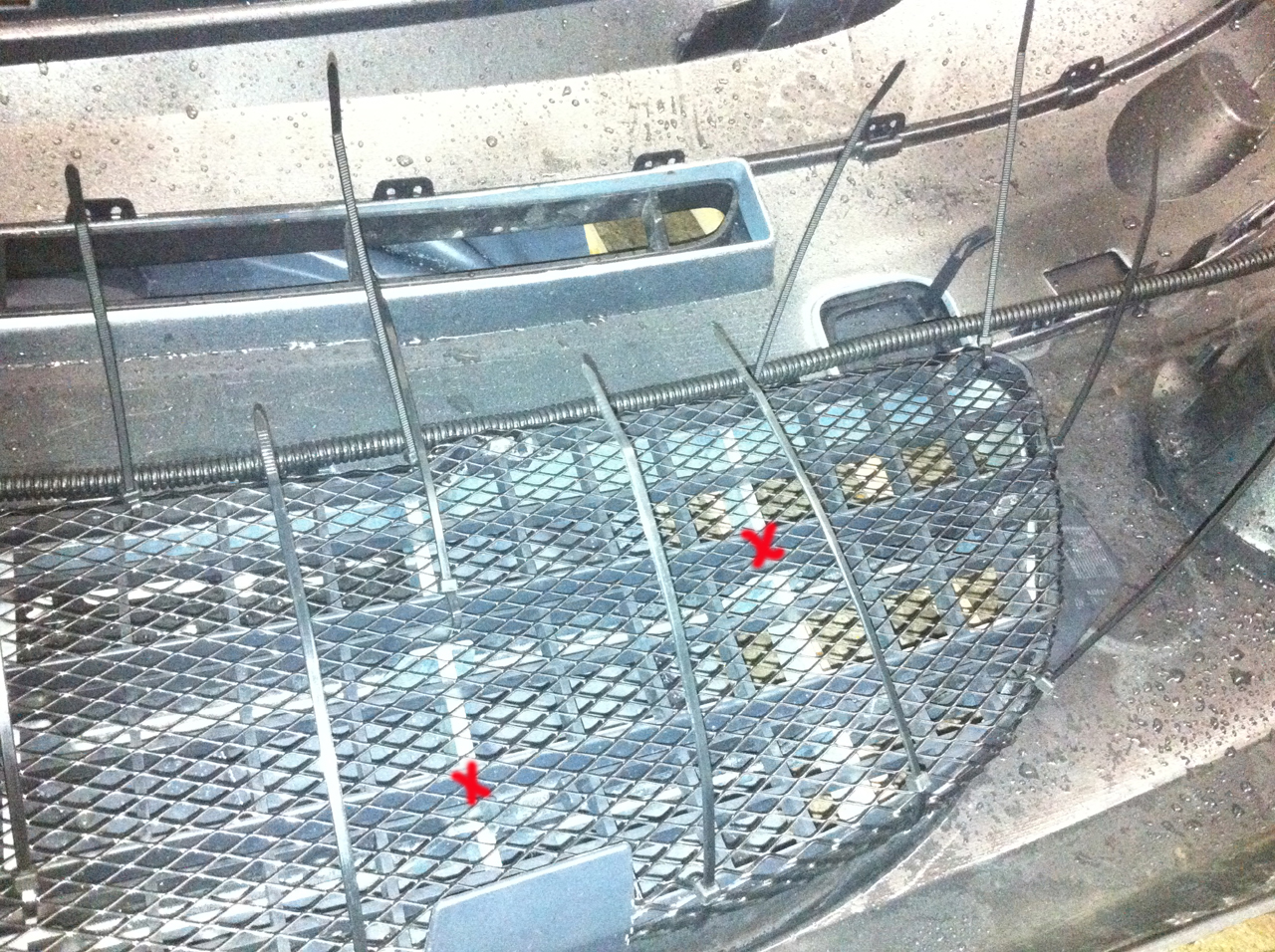

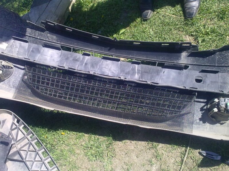

100х25 может и хватит, на низ. Я покупал 100х50, 100см по длине хватает. Покупал средний размер и черного цвета, так как он не заметный. Сетка алюминиевая, режется и гнется как угодно. Нержавейка есть, но не захотел с ней мудохаться. Сетку крепил стяжками к черной обрешетке, предварительно обтянув ее с боков по 1-1.5см. Обрешетка вщелкивается в бампер, потом с верху накладывается сетка и по периметру и по центру пристегивается только к обрешетке. Т.е обрешетку можно снять вместе с сеткой. Центральный демпфер лучше снять что бы не мешался.
Узкую сетку лучше всего саморезами 0.5см крепить, у меня таких не было поэтому по 2 с боков, 1 в центре снизу и стяжками поверху, но их снаружи уже видно.
В этих местах везде заизолировал.
где красн крестики тоже стяжки, снаружи их вообще не видно они закрыты решеткой бампера. стяжки пролезают везде спокойно.

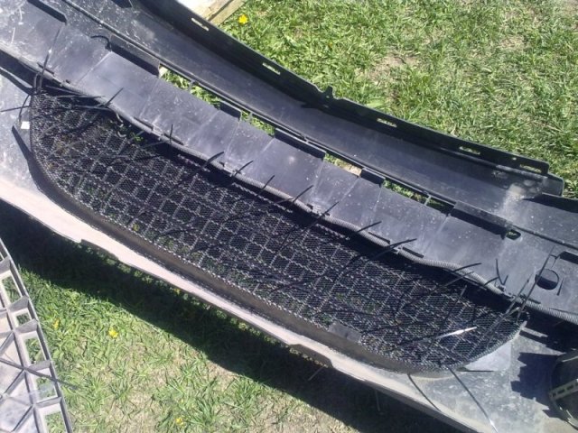

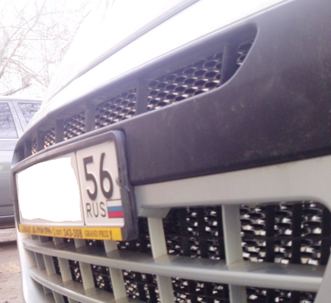

Сообщение Sunsetpeople » 26 май 2012, 23:52

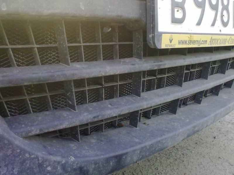

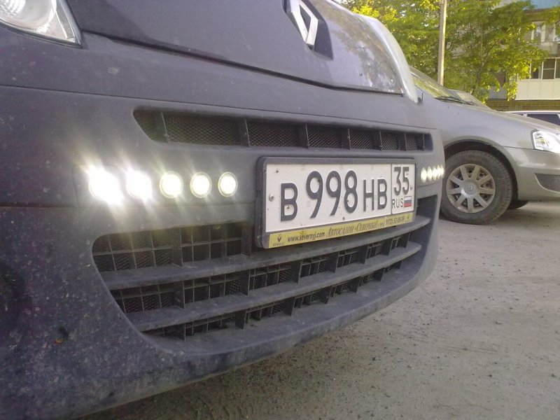

Сегодня поставил сетку в бампер, искал на этом форуме тему куда выложить и нашел, оказывается уже многие поставили.
Сетку крепил на нейлоновые хомуты, решетку пластиковую не вынимал, просто обрезал по контуру сетку с небольшим загибом.

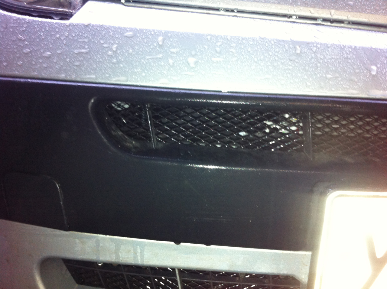

Сообщение ivas777 » 29 июл 2012, 01:49

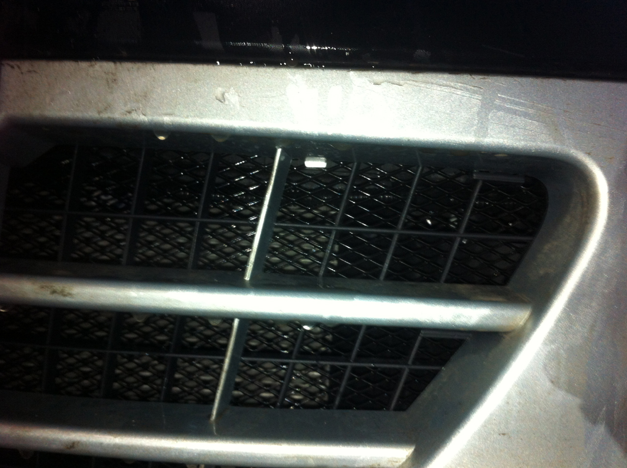

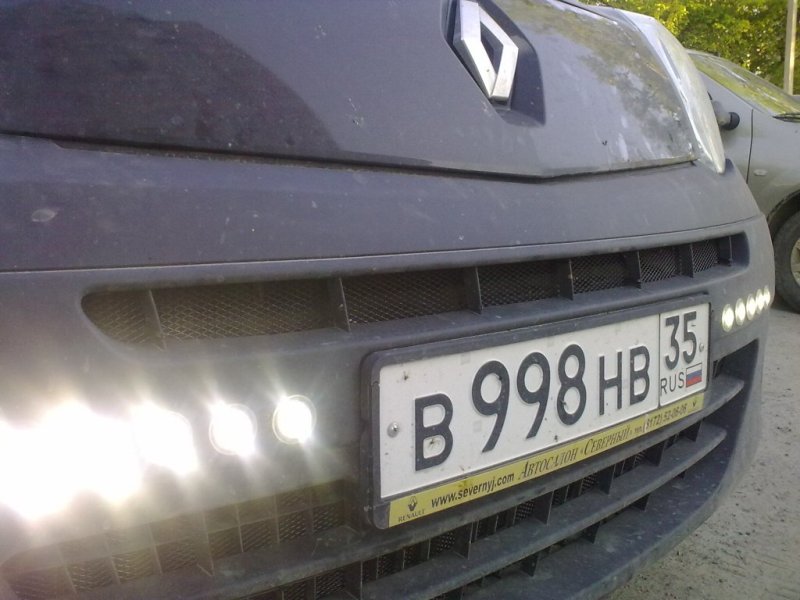

Тоже установил сетку среднеячеистую (черную) в бампер. Бампер снимается легко, но вот монтировать саму сетку в моем случае оказалось хуже некуда, ибо не было этой вставки-решетки (крупноячеистой решетки), к которой хомутами крепят мелкую сетку (уж не знаю, либо ее на западе не ставят или в моем случае снята пред. хозяином была). Кстати, если бы она была бы, то наверное и не стал бы заморачиваться, ибо для меня было бы ее достаточно. Но у меня вообще радиатор был открыт камням всем, с такими-то крупными полосами в бампере. Пришлось где-то на хомуты к решетке крепить (к вертикальным перегородочкам по краям вверху и где рамка номера,т.е. где не видны хомуты), а где-то (по большей части) на эоксидную холодную сварку сетку к бамперу пришлепывать; а верхнюю решеточку получилось скрытно на хомуты посадить+по торцам шурупами+ хол. сварка местами. Держится все намертво пока, а там посмотрим. Если кто в такой же ситуации будет, то главное, чтобы согнута и нахлестнута с загибом была сетка по контуру решетки без напряжений, тогда и на хол. сварке должно держаться с миним. кол-вом хомутов (наверное :D ).

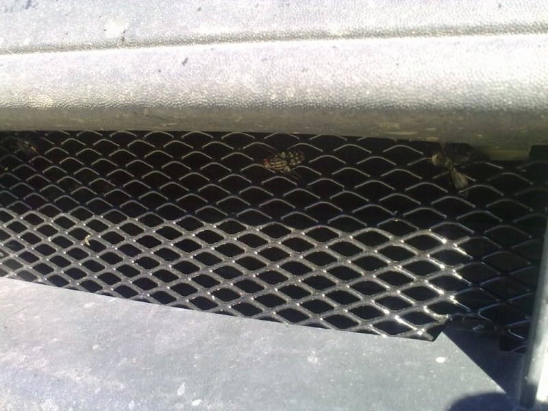

Сообщение loxic » 07 сен 2012, 22:29
За это лето много чего подоставал из установленной сетки, самое безобидное-десяток крупной саранчи, ну и немного камушков после поездки по грейдеру. Очень нужный тюнинг.

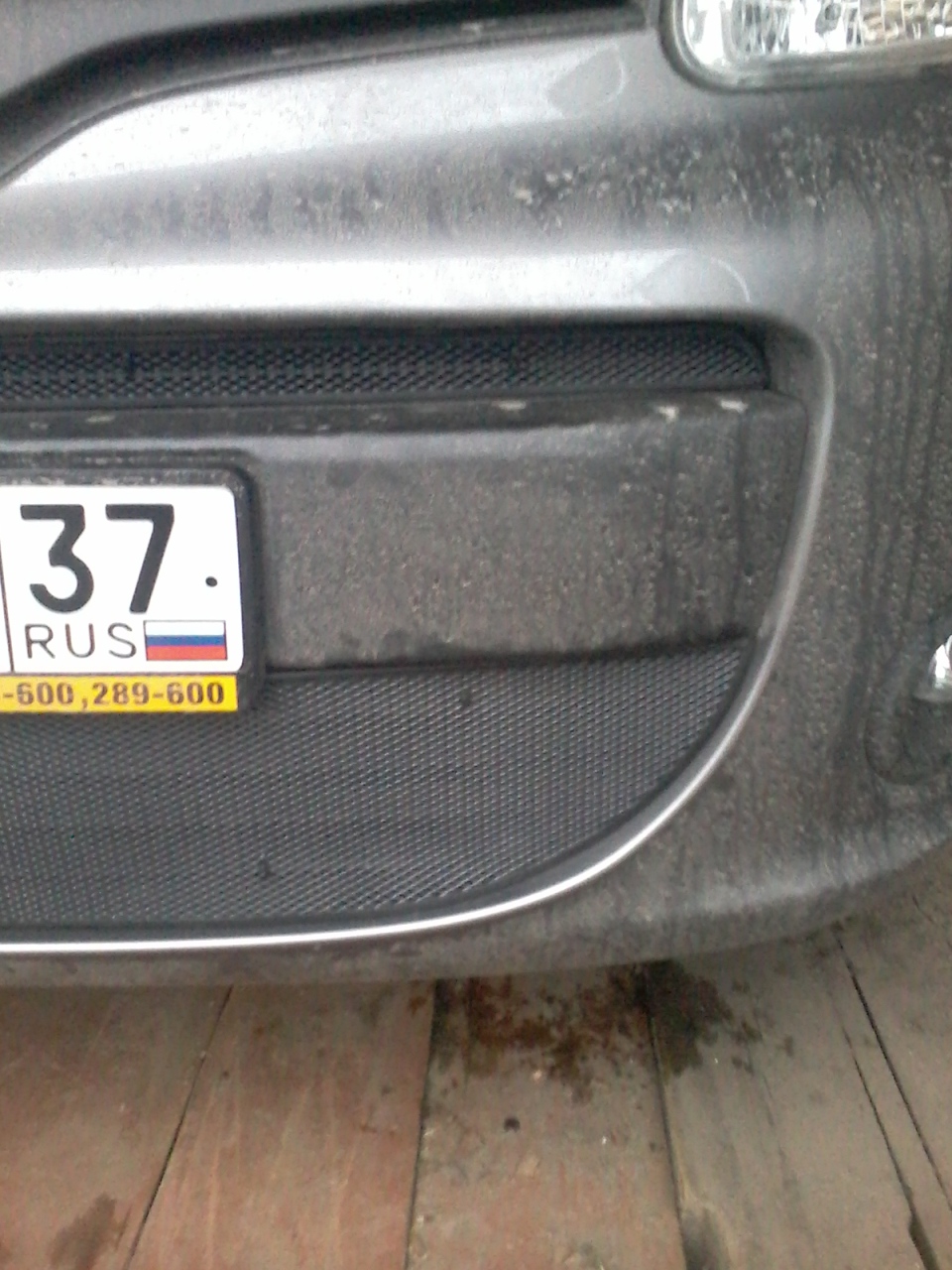

Сообщение Anatoly1982 » 17 мар 2014, 22:06

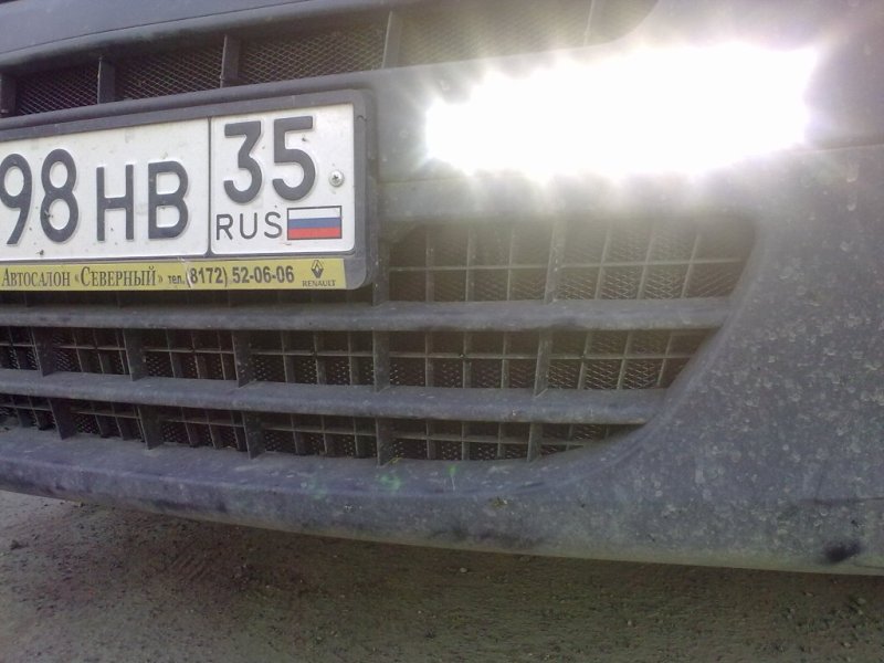

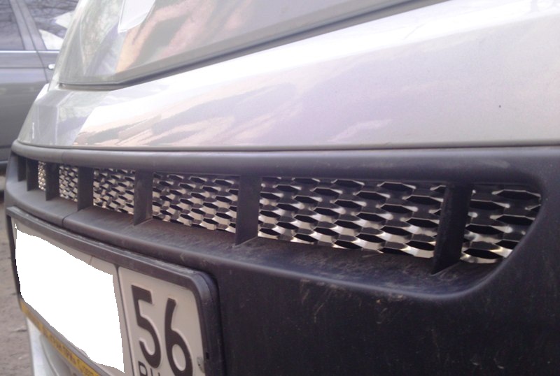

Привет! Я решил поставить снаружи, не хотелось снимать бампер, вот результат

Сообщение Anatoly1982 » 17 мар 2014, 22:46
Купил сетку для тюнинга размер 120*20 см за 320 руб., хватило на верх и низ, и еще купил резиновую окантовку 5 метров для тюнинга по цене 20 руб. за метр.Сделал выкройку из картона и обрезал по ней сетку,по контуру одел окантовку и поставил на черные хомуты

Неужто так бампер заморочно снимается (в центральной части) и туго сидит, что не даёт намёка на съёмность? Или боязнь попасть на новый бампер делает своё дело?)) А откуртив защиту картера, неужели не видны эти скрытые защелки?
Сообщение Anatoly1982 » 17 мар 2014, 23:10
По фазе 2 нет никакой информациии, сломать и сделать сарапину на новом бампере можно на раз два.Изначально я хотел снять нижнюю губу бампера, снизу был бы доступ к установке и даже отвернул ее, но покрутив повертев так и не смог ее вытащить мешали передние подкрылки. а снимать из за сетки еще и подкрылки не захотел.По моему снаружи сетка выглядит не плохо, да и чиститься элементарно на мойке, менять 30 минут без разборки половины авто.

Сообщение Река2 » 17 мар 2014, 23:22
У вас хорошо получилось, но, по моему, внутри сетка сипотичнее смотреся будет.
