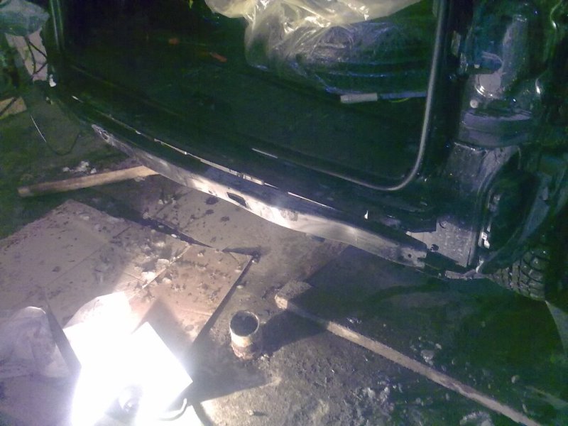

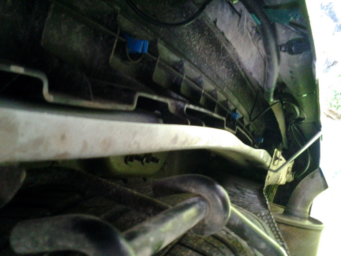

В нашу машинку можно установить любой парктроник, в т.ч. и родной, все отверстия уже есть. За пластиком есть железный брус с дырками под штатный парктроник. Можете сами проверить, если засунуть руку под бампер. Осталось выбрать модель.

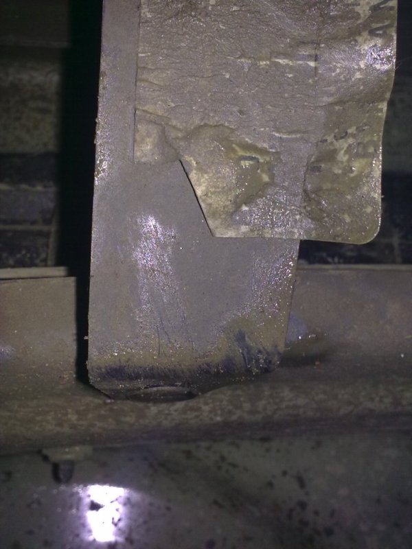

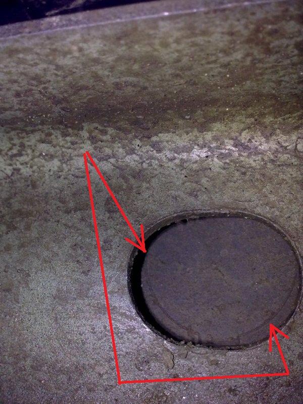

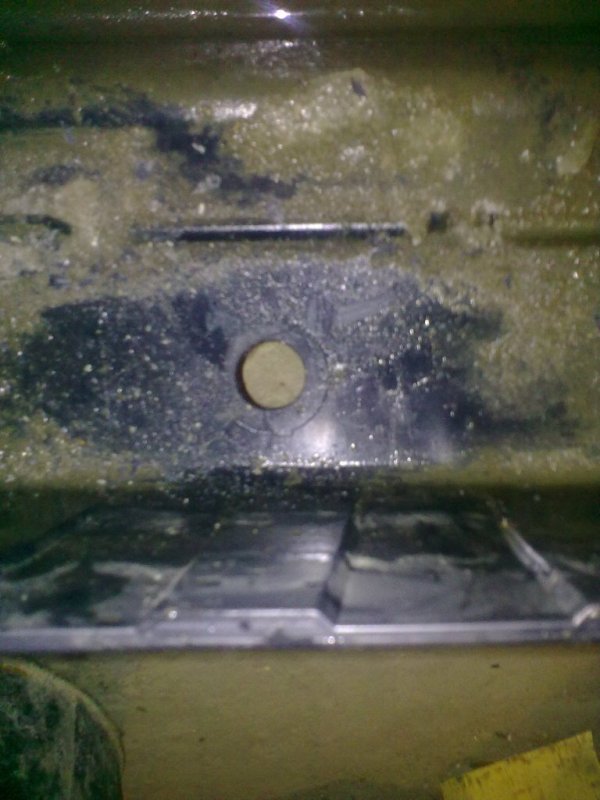

У меня вопрос. На бампере нет никаких разметок для отверстий. Каким образом сверлить отверстия в бампере чтобы они совпали с отверстиями в металлическом брусе? Рулеткой разметить расстояние?

Залез мобилой под бампер, какая то странная разметка у правого отверстия, или я ошибаюсь или она не совпадает совсем.

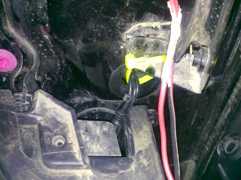

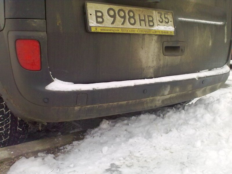

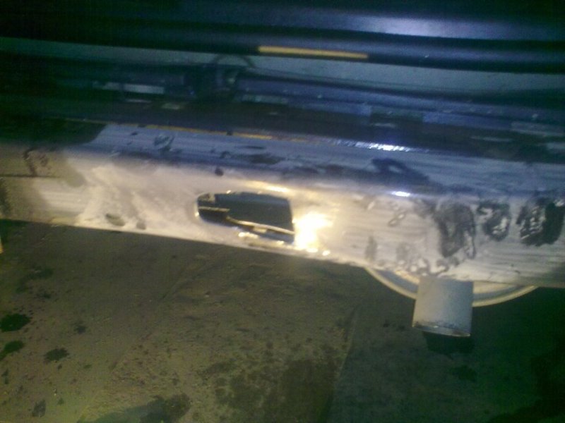

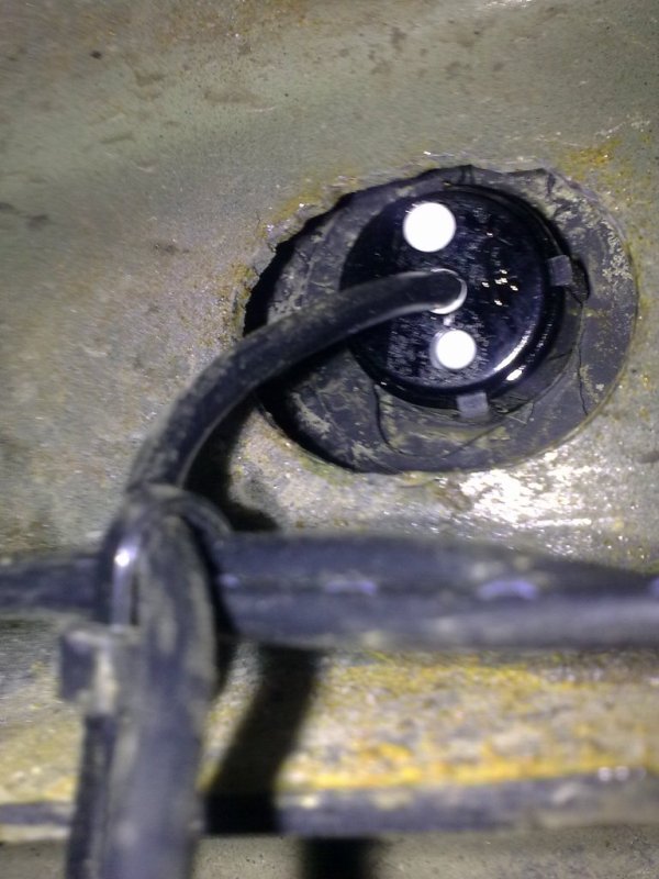

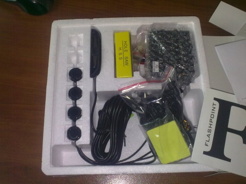

Сегодня установил парктроник. Уже проверил в действии- все замечательно работает, четко определяет расстояния до машин. У него радиус дествия полтора метра что очень удобно.
Купил такой парктроник
Провода от датчиков увязал вместе.
Протянул через отверстие под декоративной заглушкой
центральный блок подключил и привинтил.
Провод индикатора тянул под обшивкой потолк, далее под стойкой водителя вниз по порогу

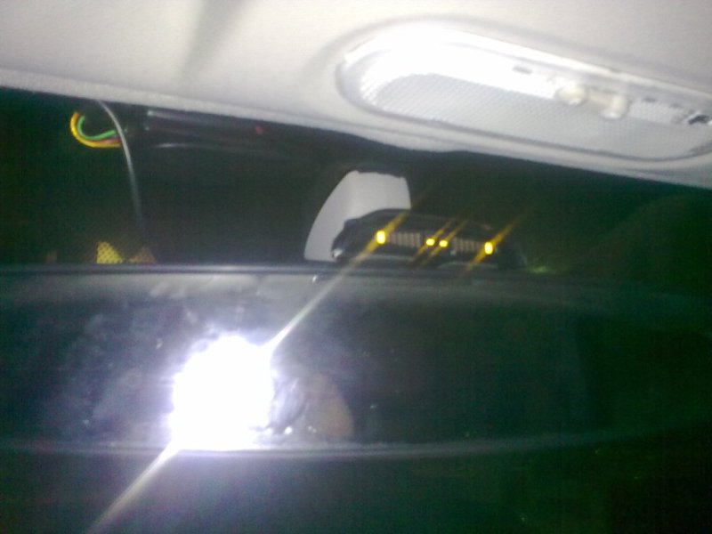

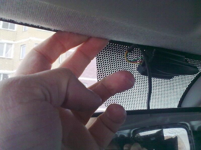

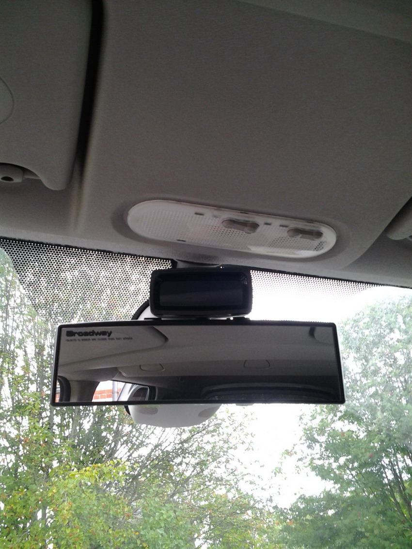

Также после покупки авто установил парктроник, но чтобы не заморачиваться с проводами поставил дисплей на потолок возле задней двери (зеркальный), т.е. смотрю в зеркало заднего вида и вижу расстояние до препятствия

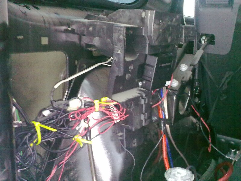

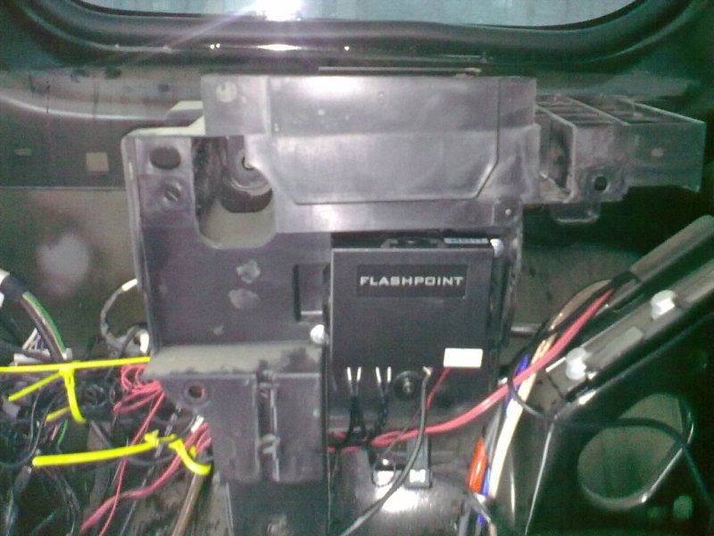

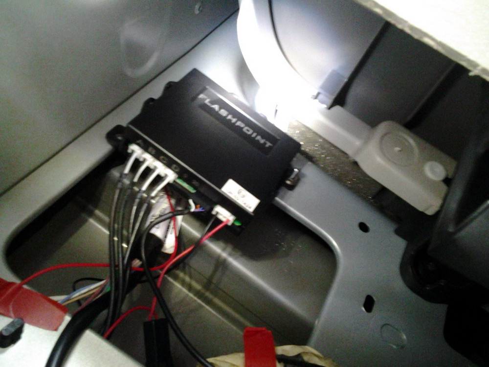

В общем-то у нашего коллеги все почти подробно написано (на него и опирался-за что ему спасибо огромное), но хотелось бы добавить пару,тройку моментов, т.к. для дилетанта как я, очень важна каждая деталь при установке, т.к. заказывать установку за 2- 2,5т.р. не имеет смысла и все можно спокойно установить самому.

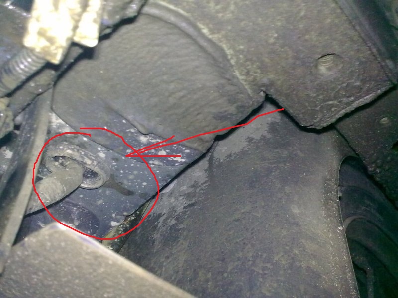

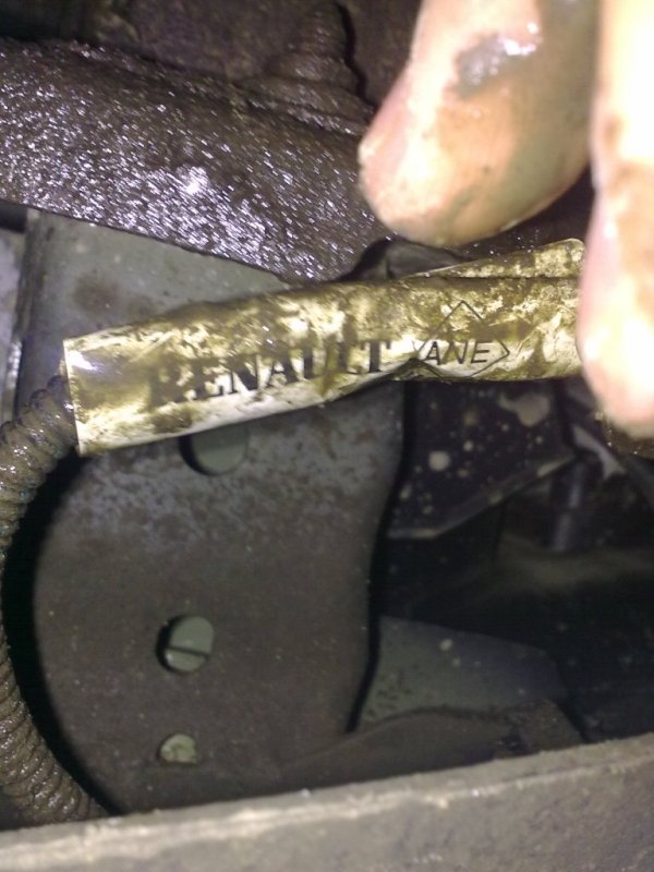

1) провод питания лампы заднего хода к которому подключал питание парктроника, на моей машине он находится в левом фонаре (т.е. по стороне водителя), в колодке с проводами он нежно-сиреневого цвета. Я его разрезал зачем-то, но нужно просто оголить маленький участок и соединить с питающим проводом парктроника в клемме-клипсе, идущей в комплекте. Но как я понимаю, это действительно для тех, у кого есть провод в левом фонаре, ибо на некоторых комплектациях, в этой колодке нет провода з.х. и надо его сначала тянуть для лампы з.х и потом уже подключать парктроник... или на том борту к лампе з.х. подключаться.

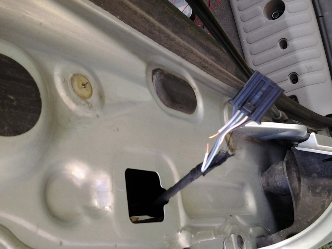

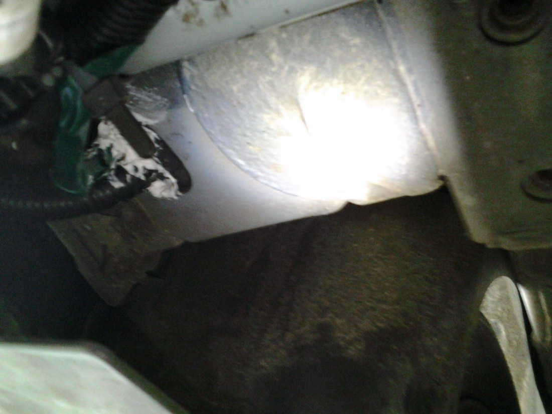

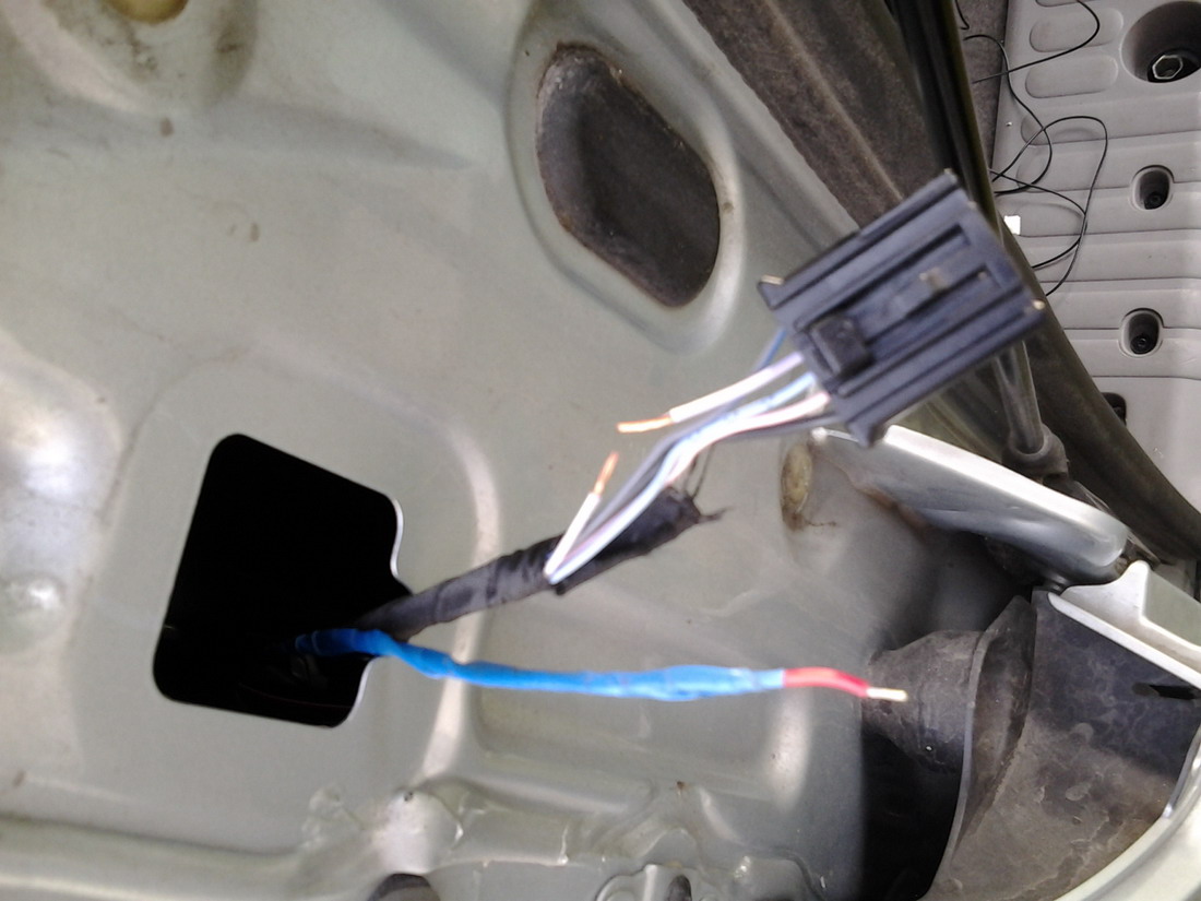

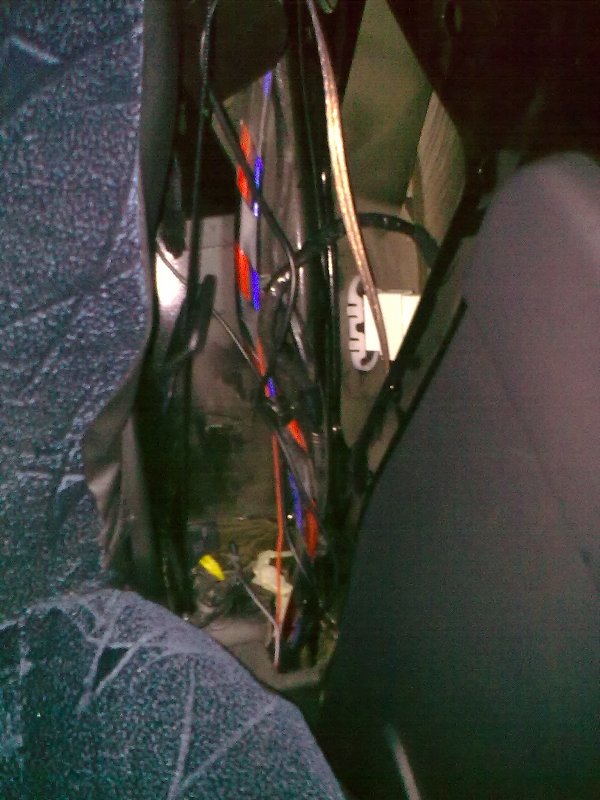

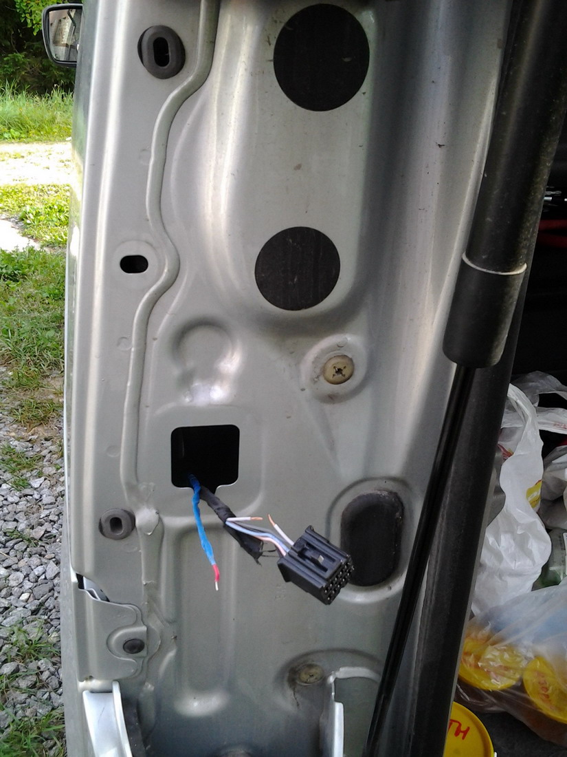

2)не очень было понятно у коллеги, где проводить провод в салон, но все на практике оказалось просто- на той стороне, где к лампе заднего хода я подключался, есть действующий (работающий) противотуманный фонарь, так вот от него идут провода в салон через резиновую пробку овальную (там по пути проводов это видно, куда они заходят). В ней сделал отверстие по краю, там протянул провода и заделал все герметиком. Заодно заизолировал провода входящие в ПТФ,т.к. на части проводов доп. изолируещего кожуха не было и они были открыты воде из под заднего колеса (не смотря на щиток прикрывающий). И что удобно, эти провода через эту пробку заходят прямо в нишу (у многих эта ниша прикрыта стенкой пластиковой, но я там огнетушитель поставил и вырезал отверстие прямоугольное), где ставится блок управления парктроника. Протягивал в салон жесткой проволкой с закруч. крючком на конце. При этом виден ход проводов через жабры вентиляционные (при снятом бампере, в этих жабрах резиновые полоски, которые я отгибал для просмотра хода пучка проводов).

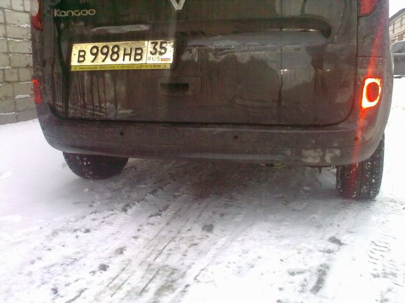

3)правильно наш коллега отметил про несимметричность отверстий в металлическом усилителе и в пласт.бампере (только 2 отверстия в усилителе, а остальные два просто в пластике). Не совпадает только одно отверстие.Но мне так в лом было пилить усилитель металлический и решил оставить как есть (максимально в рамках отверстий сдвинув для большей симметрии). И вы знаете, получилось не тошнотно, ибо относительно ручки багажника (откидная дверь) отверстия смотрятся симметрично, а эти 20мм асимметрии в принципе, на большом расстоянии относительно друг-друга не бросаются для меня в глаза.
Там на фото у sunsetpeople видно несовпадение отверстия в металле и метки на пластике. Решать вам, но я бы не заморачивался с металлом.
Провода от датчиков, уложив в гофру,закрепил хомутами к клипсам в заднем бампере.
п.с. я допустил ошибку, но для вас совет, прежде чем снимать бампер, сразу тонким маркером наметьте по контуру отверстия в пласт. бампере,т.е. через отверстия усилителя маркером на пластике это перенесите (чтобы совпали потом отверстия).Ну это при условии, что небольшая асимметрия вас устроит.

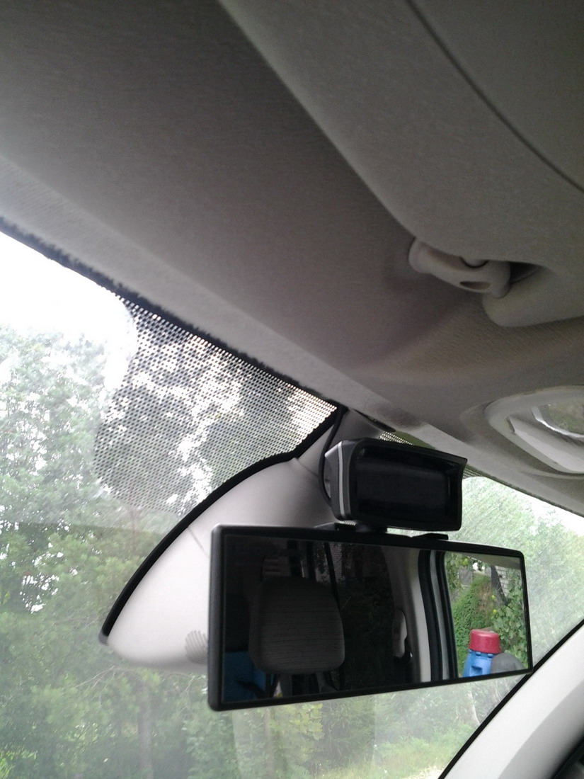

Хотел дисплей сзади оставить, но потом посмотрел как просто протягиваются провода по нашим порогам (по этому же борту под резинками) и за 5 минут все протянул, тем паче дисплей на зеркале з.в. смотрится как украшение. Дисплей на шарнире и ставится под разным углом.

место проводки проводов в салон

ниша, в которой закреплен блок управления парктроником

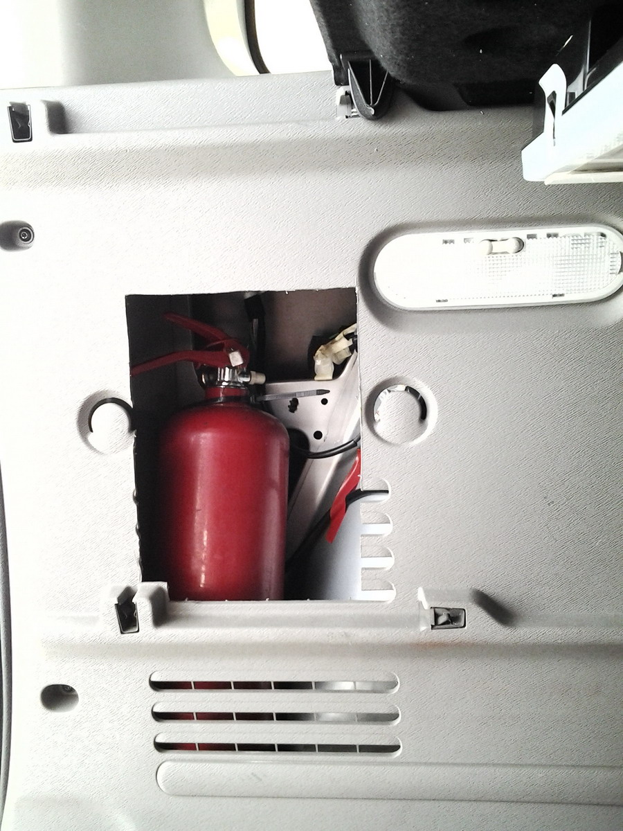

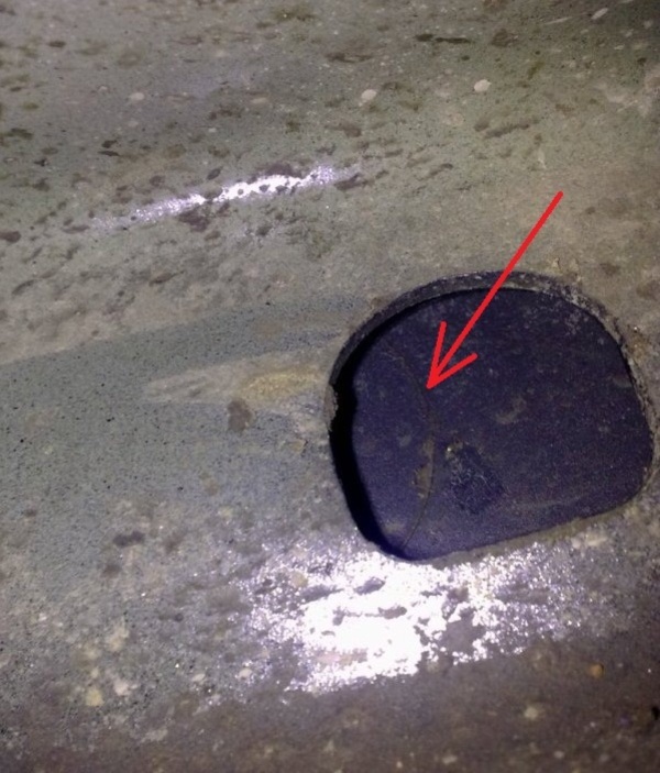

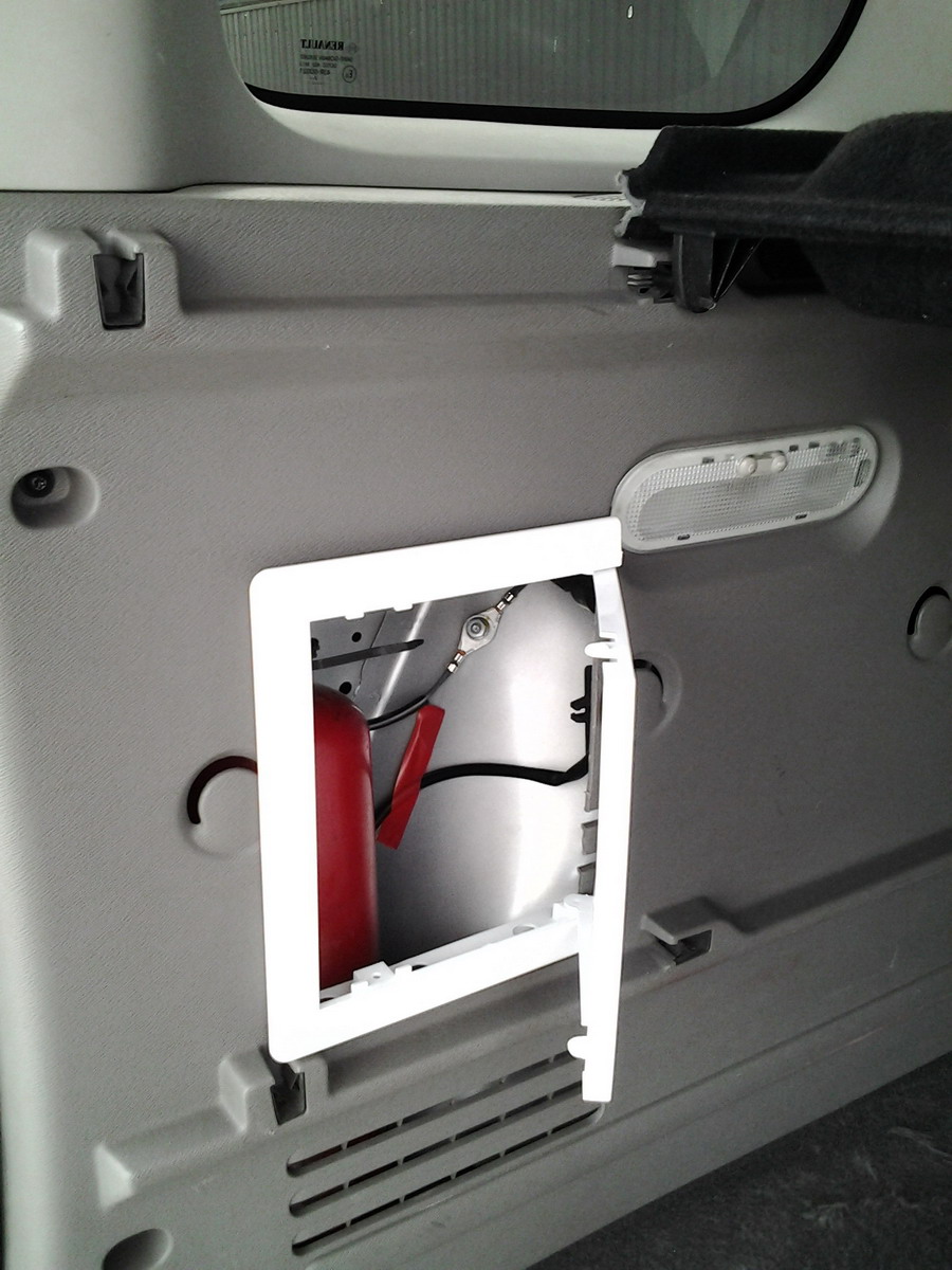

Отверстие под огнетушитель ИМХО некрасиво как то, чем думаешь его закрывать?
