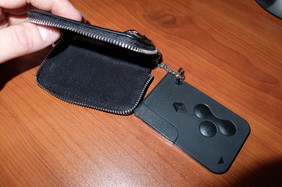

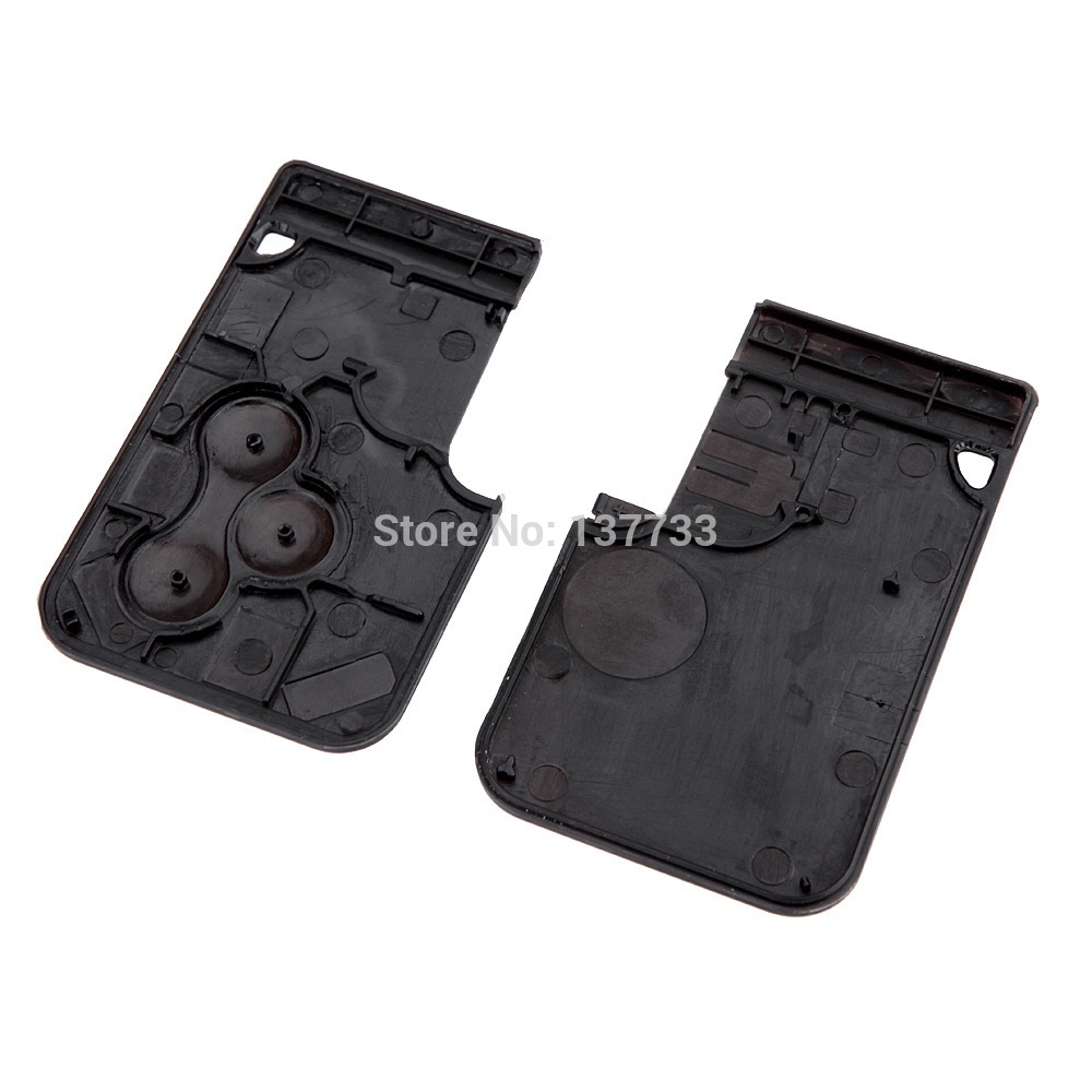

Продается на али/ебэй ключ карта от мегана/лагуны. Влезет ли родной чип туда??? Кто знает?
Вопросы зачем это нужно не задавайте у меня машина с кнопки заводится было бы удобно такой ключ в рамку иммо вставлять да и носить с собой
Re: Ключ карта вместо ключа?
Сообщение Sunsetpeople » 31 мар 2015, 14:47
Сам спросил -сам ответил) Проверил сегодня ключ влезет спокойно, заказал себе от мегана корпус, цена вопроса 500 р. Можно найти за 350 р но качество хуже.

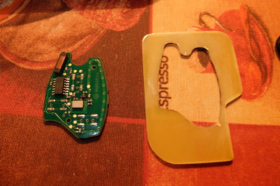

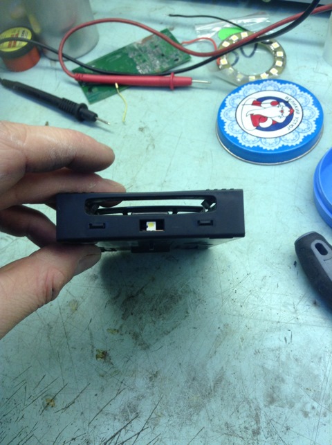

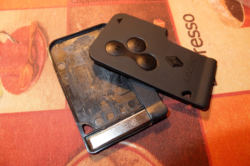

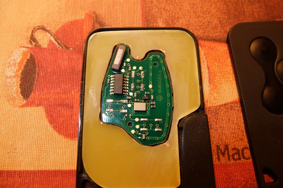

Короче рассказываю как есть, приобрел вышеупомянутую карту, запихнул в нее чип из родного ключа. Пришлось выпаять кнопки. процесс склейки описывать не буду, все залил внутри герметиком, чип обернул пищевую пленку кнопки на карте не работают, да и они тугие и это нереально сделать, да и не нужно.
Последний раз редактировалось Sunsetpeople 28 апр 2015, 23:37, всего редактировалось 2 раз(а).
Сообщение Sunsetpeople » 28 апр 2015, 23:22

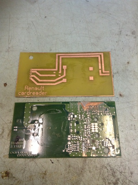

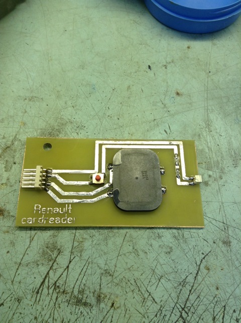

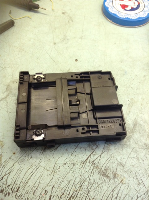

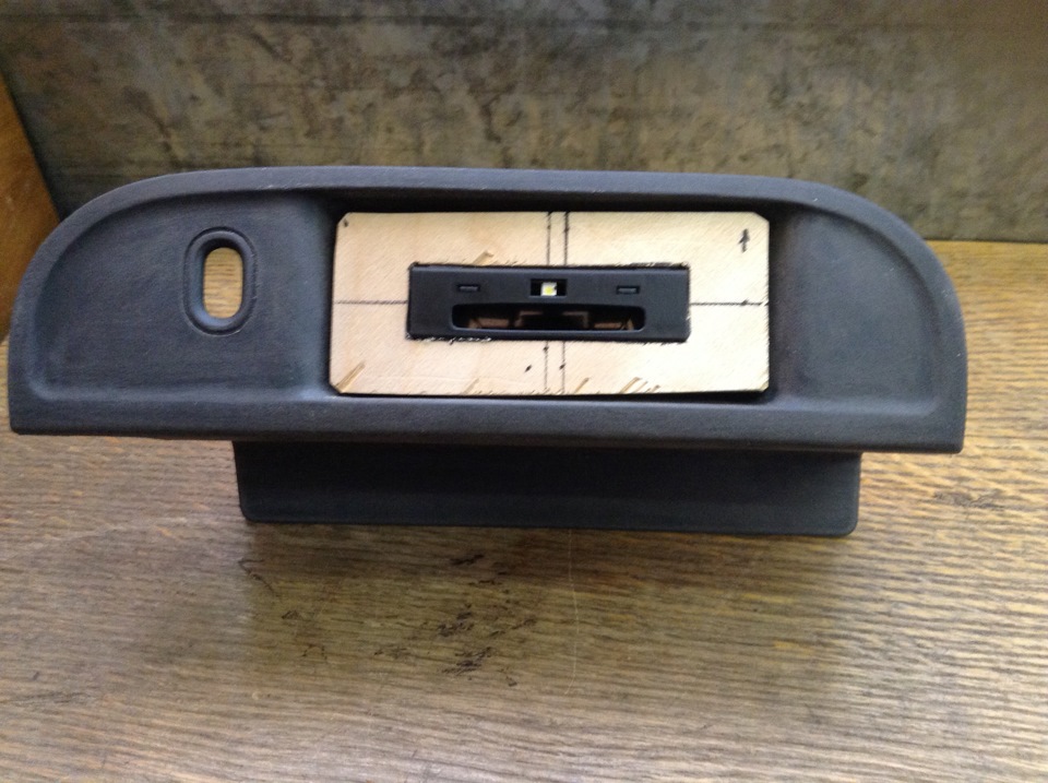

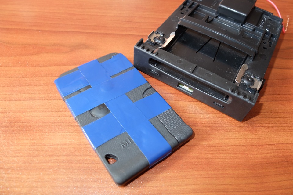

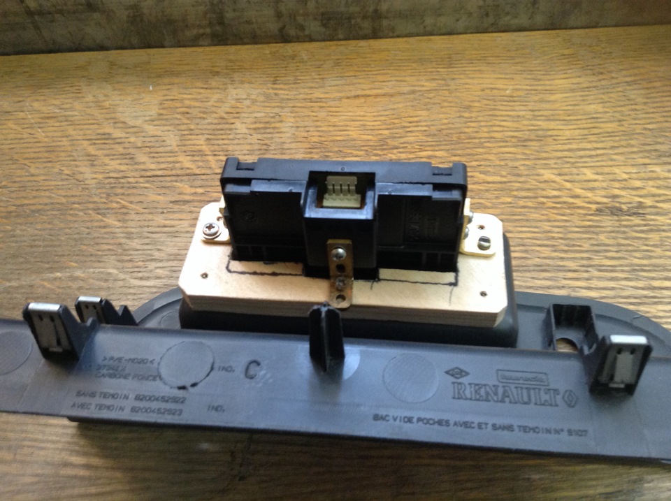

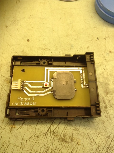

теперь по поводу ридера, купил кардридер на ебэй от лагуны 3, выдернул из него плату, сделал новую, катушку и кнопку со светодиодом перепаял. впаял новый разъем, получилось отлично. Теперь когда карта вставлена, загорается светодиод.
Последний раз редактировалось Sunsetpeople 28 апр 2015, 23:26, всего редактировалось 2 раз(а).
Сообщение Sunsetpeople » 28 апр 2015, 23:23

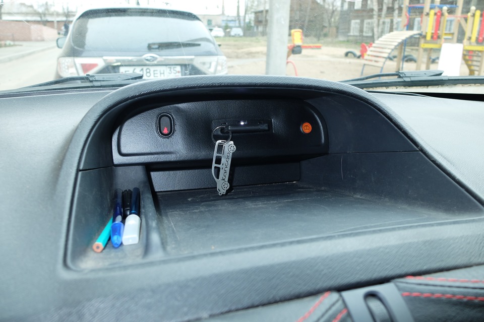

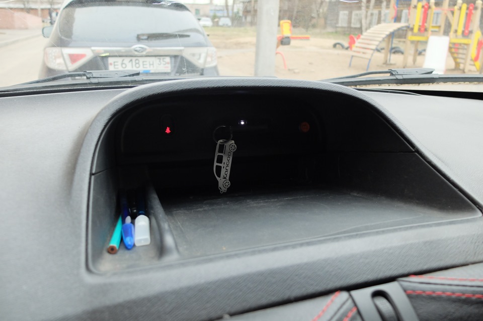

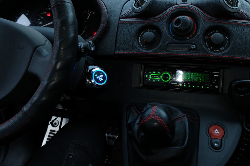

Сейчас я смонтировал ридер в панель, осталось зашпатлевать и покрасить.
Сообщение Sunsetpeople » 30 апр 2015, 01:50
Итог

Ну может тебе и неудобно, а мне нормально. Ты наверное один считаешь что только ты думаешь перед тем как что то делать. У тебя была не пустая повозка, с Германии, подушечки там всякие по кругу, там что,кнопка была?
Покажи мне место, куда еще можно было врезать картридер без масштабного вандализма.

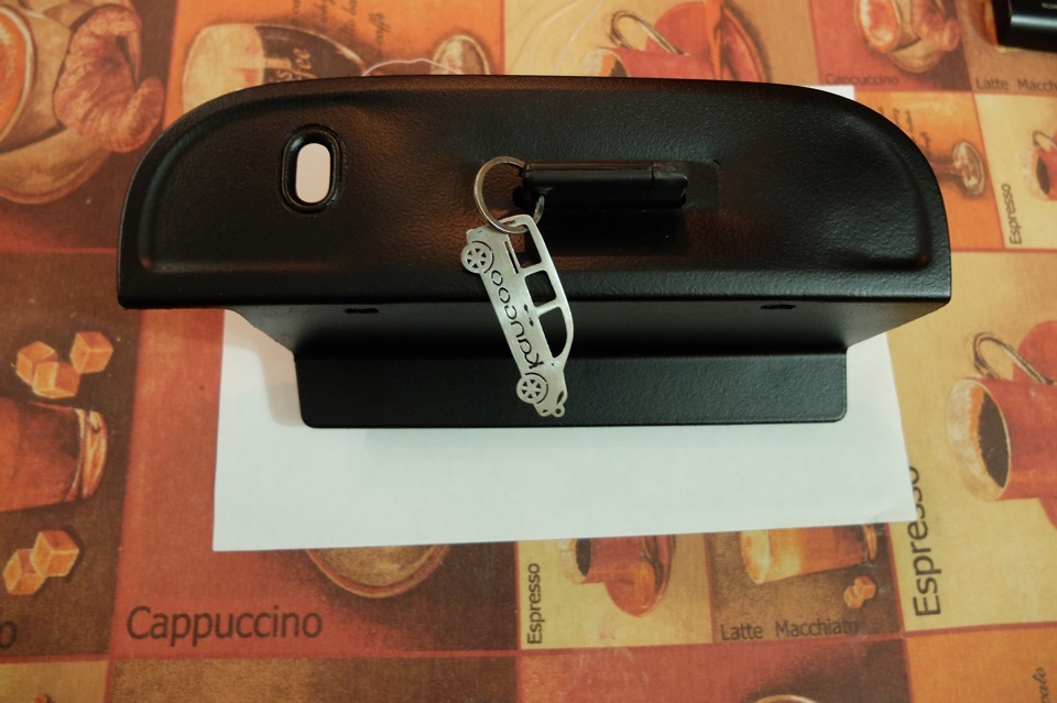

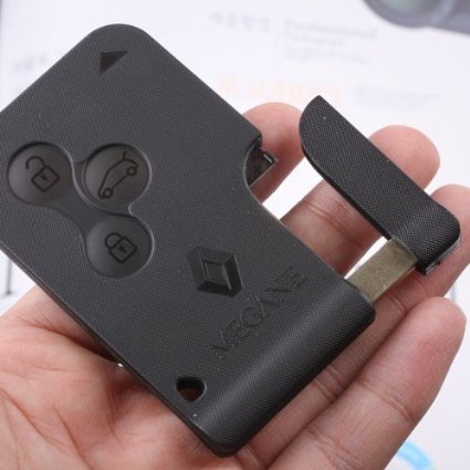

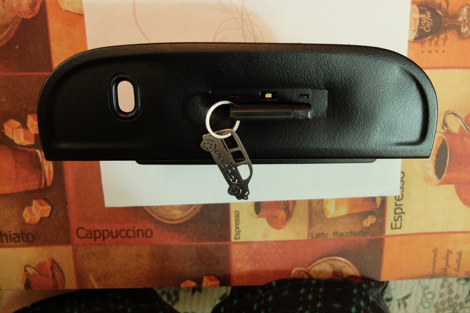

А что это за выдвигающийся кусочек карты на первом фото в первом посте?
Авто: RENAULT KANGOO 2
Сообщение Rammstern » 30 апр 2015, 16:44
Это ключ. Применяется, если вдруг сдохла батарейка в пульте - достаешь и открываешь машину.

Rammstern писал(а):Это ключ. Применяется, если вдруг сдохла батарейка в пульте - достаешь и открываешь машину.
Этот ключ тоньше нашего в два раза, поэтому я его вклеил намертво. мне карта нужна только как транспондер, ибо ключ то некуда прикладывать
Сообщение Sunsetpeople » 02 май 2015, 12:25

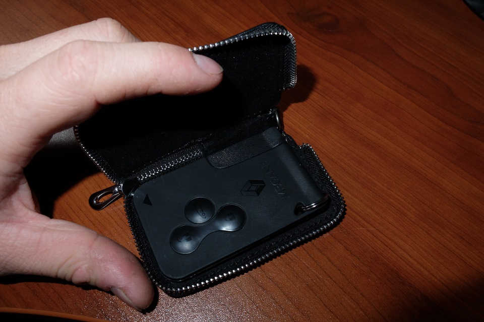

Чехольчик, заказывал с Али экспресс.

Сообщение k74 » 17 май 2015, 19:59
Возможно если найдете ,рабочую карту от мегана, в ней заменить сам чип . Наверняка там передатчики одинаковые.
это только мои догадки.
Если не нужны были кнопки , можно просто чип поместить в карту, это точно.
Аккуратнее с опытами , если пытаться завести машину более 3-х раз без чипа, комп заблокируется.
Разблокировать можно только по определенному алгоритму, есть в тех.нотах.
k74
Авто: kangoo 2 EXP
Сообщение Sunsetpeople » 18 май 2015, 13:45
k74 писал(а):Возможно если найдете ,рабочую карту от мегана, в ней заменить сам чип . Наверняка там передатчики одинаковые.
Чип не перепаять размеры разные, насчет чип в карту, нужно помещать его схемно вместе с катушкой и конденсаторами иначе работать не будет.
