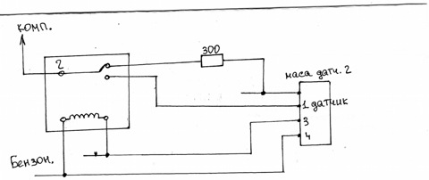

Подскажите кто ставил себе гбо. Как бороться с показанием уровня топлива (бензина) в баке.
Чтоб стрелка не падала. Эмулятор мне ставили (FLE-P), не помогает.

Не ужели себе не кто не ставил при езде на газу, эмулятор? :geek:

Есть "заводской" эмулятор "Stag FLE-P". Поставил себе самодельный (фото-схема) с задачей справляеться.
И дешевле от заводского в 10раз.
