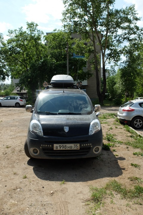

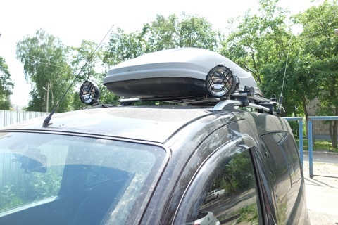

Сообщение Sunsetpeople » 23 мар 2014, 17:51
Поставил фары на рейлинги Wesem Halogen 55W H3/Польша/

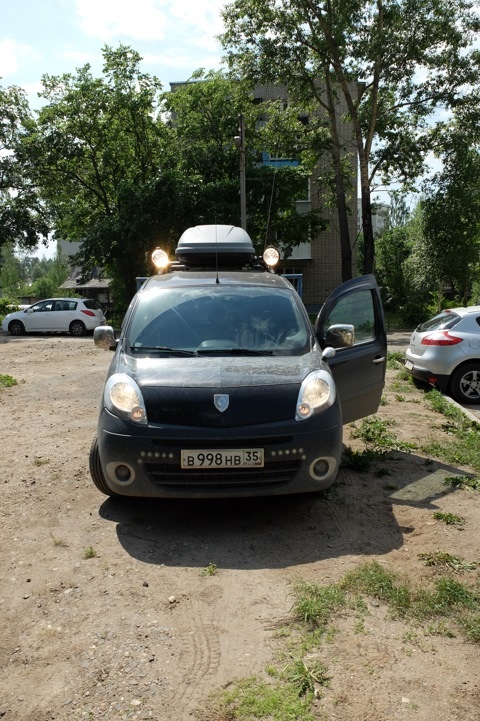

Сообщение Sunsetpeople » 27 мар 2014, 23:31
Без света
Доп. фары
С основным дальним:
Лампы в штатных фарах Osram bilux 85/80
на крыше- Osram super +30, 55W, цоколь H3.

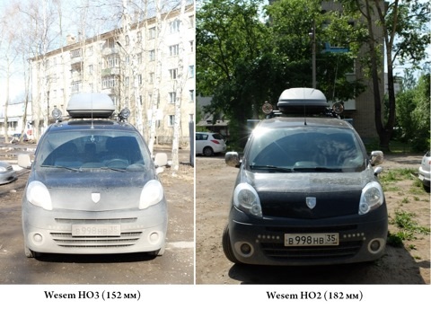

Re: Фары дальнего света на рейлинги
Сообщение Sunsetpeople » 04 июн 2014, 17:18
Поменялся с человеком фарами, сейчас стоят фары wesem HO2 182 мм с габаритным огнем, пере деланные на поворотник.
