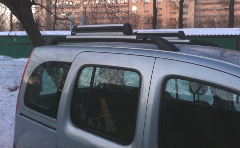

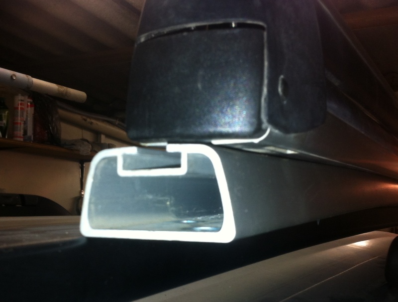

Озаботился тут багажничком для лыж. Изначально была идея, что бы багажник креплся к нашей дуге скобами и его можно было легко снимать, одевать по необходимости. Оказалось не все так просто и как мне обьяснили люди занимающиеся такими багажниками, все они крепятся, только в Т образный профиль. Или к ним идет в комплекте приспособление позволяющее крепить к поперечине 2х3см максимум. Наша дуга изначально более здоровая. НО, в ней оказался Т образный профиль, НО вследствии того что у нас дуга изогнутая, многие лыжные багажники в нее просто не лезут.

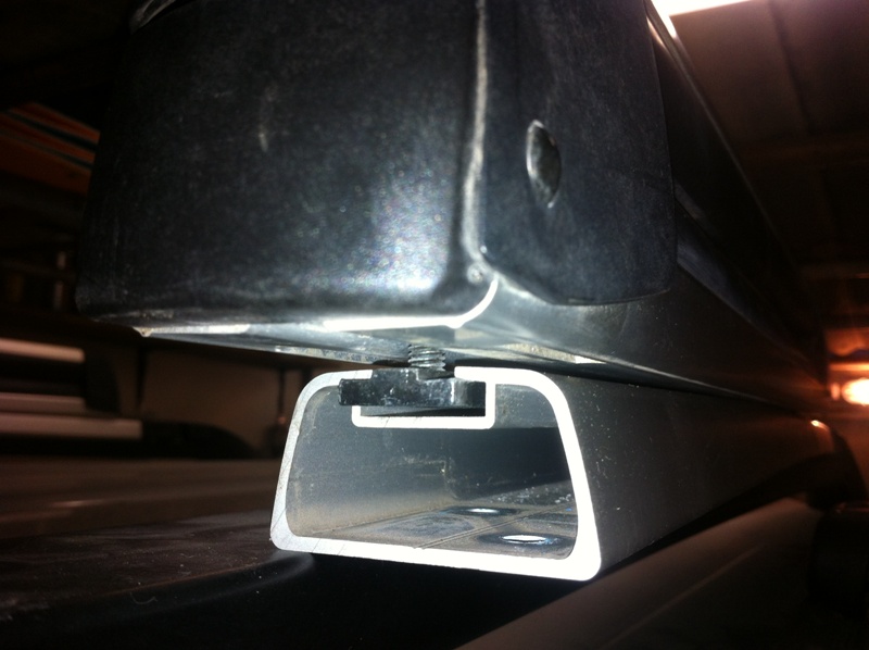

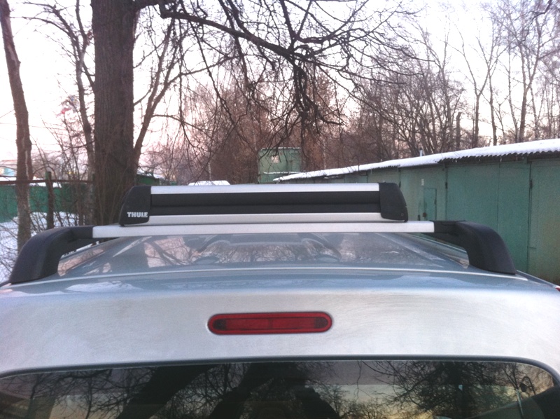

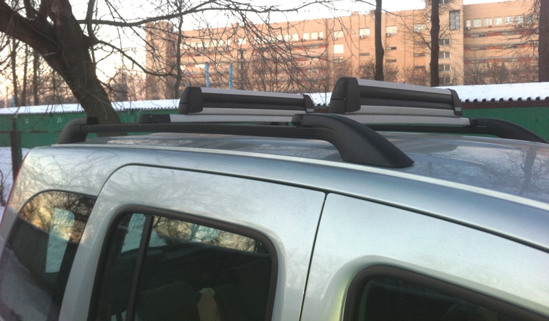

В общем великолепно подошел Thule 727 (на 6 пар лыж) за счет, только 2 точек крепления в виде Т образных квадратных стальных гаек.
Правда багажник получается, как бы не шибко сьемным и для его установки необходимо открутить защелку на 2 винтах и по сути он остается как бы монолитным. Но.., за неименеем гувернантки...
