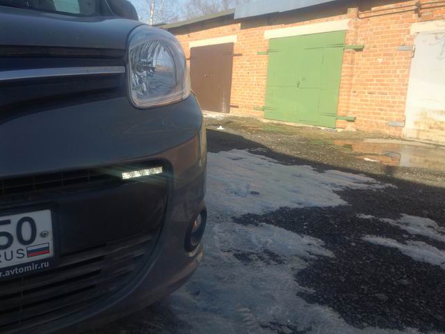

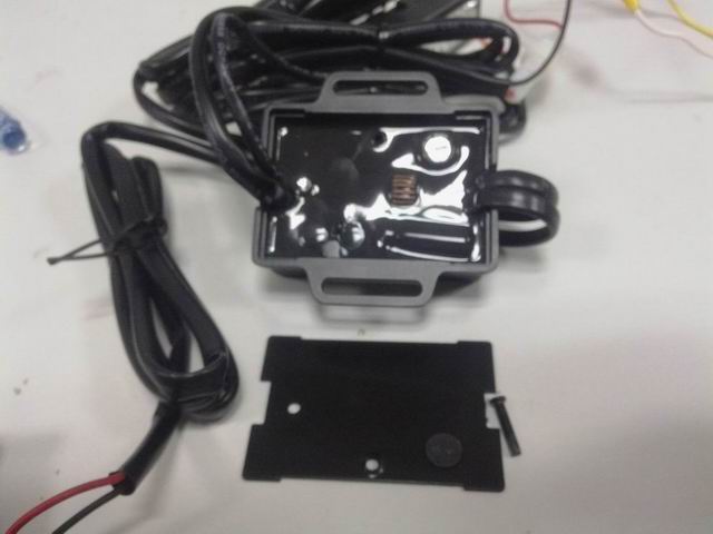

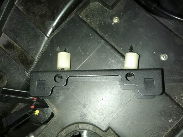

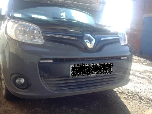

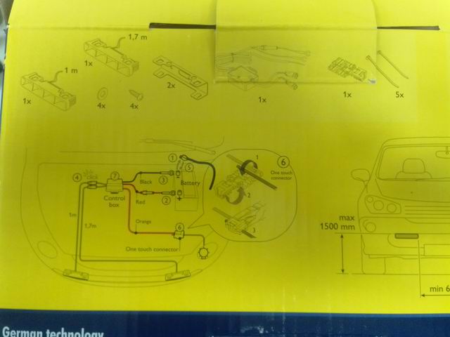

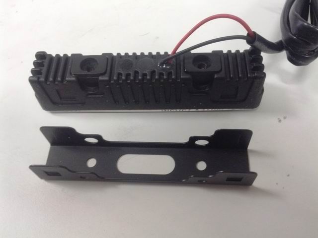

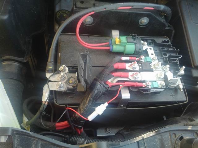

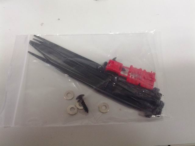

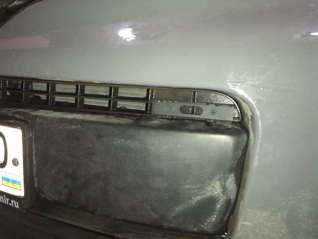

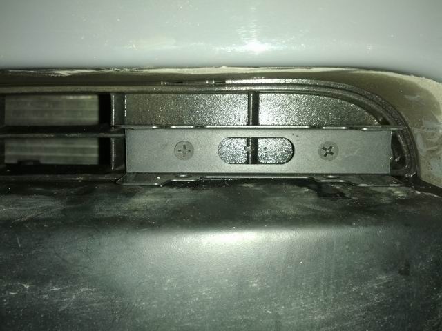

Всем привет.
Решил и я поставить себе ДХО. Плюсы этой приблуды известны всем-не изнашиваются лампы, меньше нагрузка на генератор (а вы знаете, что в режиме ближнего света обычная лампа 55/60 потребляет 4,5 А? а их 2шт…), и, как говорят эксперты, ДХО лучше видны в дневное время. Проанализировав рынок пришел к выводу-все что стоит до 1000руб, это деньги на ветер. Что качество, что сила света- все ниже плинтуса.

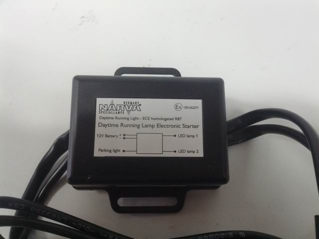

А тут случайно увидал в продаже ДХО NARVA. Это полный аналог филипса- алюминиевый корпус, мощные диоды, блок управления(полностью изнутри залит чем то черным) и очень удобные скобы крепления . Не секрет, что при монтаже ДХО существует два гемороя-1. Это прикрутить скобу к бамперу (ширина прорези в бампере около 4,5 см, попробуй подлезь с отверткой) и 2. Прикрутить сами ДХО к скобе. НАРВА поступила намного проще и техно логичней- Скобы можно прикрутить в торцевые отверстия (у нас там как раз литая пластмасса), а фонари ДХО просто вщелкиваются в скобу. Да так крепко, что разобрать узел будет совсем непросто. Немного о подключении блока управления. Подключается все это добро очень просто- минус на минус аккумулятора, плюс-на плюс аккумулятора, управляющий провод на габариты. Ничего никуда протягивать не надо. Мы вообще не вмешиваемся в проводку авто, даже к габаритам подключаемся с помощью специальной пипочки (входит в комплект поставки).
Алгоритм такой-Машина стоит незаведенная- лампы не горят. Заводим двигатель-напряжение поднимается выше порогового уровня блока - лампы загораются, включаем головной свет (габариты или куда подключили управляющий провод)-лампы гаснут. Весь монтаж очень простой и хорошо виден на фотках, все размеры установки ДХО в бампере соответствует ГОСТу.
Но я вижу один небольшой минус такого подключения- в режиме ожидания блок управления кушает от аккумулятора 4,5мА. Не знаю много это или мало по сравнению общим током потребления автомобиля при не заведенном двигателе. …
Хотя, ничего не мешает за питаться через релюшку, но это подключение к блоку предохранителей, со всеми вытекающими….

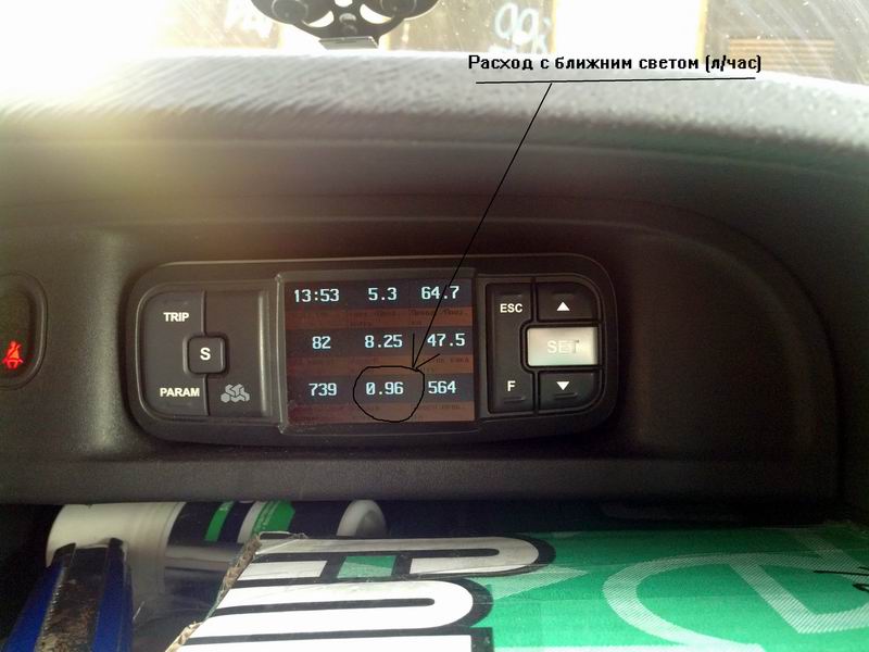

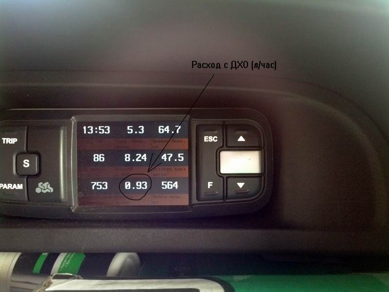

P/S Как бонус получил небольшую экономию керосина. На фотках мультитроникса виден расход с ближним светом и с ДХО. Разница не сильно большая получается, но все равно душу греет. Цена вопроса 1500р.

Данные с мультитроникса
Расход с ближним светом
Расход с ДХО

Сообщение novizki » 21 мар 2014, 15:55
Река2 писал(а):Но я вижу один небольшой минус такого подключения- в режиме ожидания блок управления кушает от аккумулятора 4,5мА. Не знаю много это или мало по сравнению общим током потребления автомобиля при не заведенном двигателе. … Разница не сильно большая получается, но все равно душу греет. Цена вопроса 1500р.
О,я такие же жене в солярис воткнул, полный аналог стоящего у меня филлипса, только дешевле.
4,5 мА это крайне мало, даже по сравнению с сигнализацией, где от 10 до 15 мА в режиме охраны.

У меня такие же стоят. Устраивают полностью. Брал весной 2015 там же за 12300, так что цена не сильно поднялась.
Как ДХО - супер (по моему), как ПТФ - субъективно намного лучше штатной, с подсветкой поворотов - на любителя (хотелось бы лучшего, но понимаю
что конструктив большего не позволяет).

Ура, есть живой пользователь девайса :) Если можно, пара вопросов. Насколько ДХО уживается на кенге с ее автосветом, т.е. будет ли работать режим автовключения света (работает ДХО, стемнело - кенга сама переключилась на ближний, и наоборот). Подсвет поворота работает на любой скорости или только до какой то величины? Ну и наверно пока последний вопрос, я по описанию на сайте не очень понял когда девайс включает ДХО - сразу по зажиганию или после заводки двигателя, и то же по выключению, заглушил - выключился или выключил зажигание - выключился, или ......

1. Надо ли доп. переходники что бы установить на штатное место?
2. Надо ли снимать бампер?
Авто: kangoo2 1.6 "хлопушка"
Re: Установка ДХО (дневные ходовые огни отдельностоящие)
Сообщение andysc » 21 янв 2016, 13:43
Ставится двумя шурупами в место штатных.

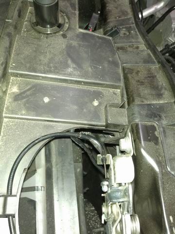

Бампер снимал, так удобнее мне было. Если Вам удастся протащить провод от правой ПТФ до левой и закрепить
Его, то можно не снимать.

Всё подключается под капотом в блоке предохранителей. ДХО управляет БУ.

БУ - блок управления ДХО и ПТФ.
Если Вы хотите подключить ДХО на кнопку - не проблема, но зачем?
Подключается у нас к зажиганию, +12в, левый и правый поворот, ПТФ, ближний свет или габариты (не помню
точно) и корпус.
Клеммник к нашему не подходит.
