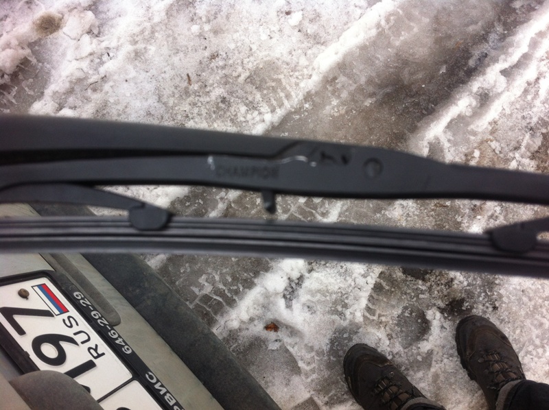

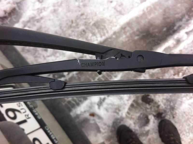

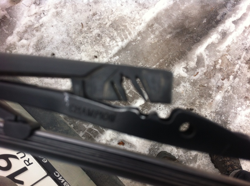

Андреi писал(а):Там же все подробно описано. (illiteracy) могу повторить. Щетка купилась именно для того, что бы можно было менять резинки, так как резинка идущая в нашу щетку родная, имеет другой сердечник внутри, чем резинки которые везде продаются. И без этой железочки, ты никакую другую резинку не поставишь, а железочки эти(каркас в резину) отдельно не продаются и с резинками не продаются. А покупать фирменную целиковую щетку из за говеной резинки, желания нету. И задним стеклом лично я пользуюсь очень активно, благо окно позволяет. Ну и грязные стекла органически не выношу. А с вышей философией и опытом, можно и без передних щеток с таким же успехом тогда ездить.

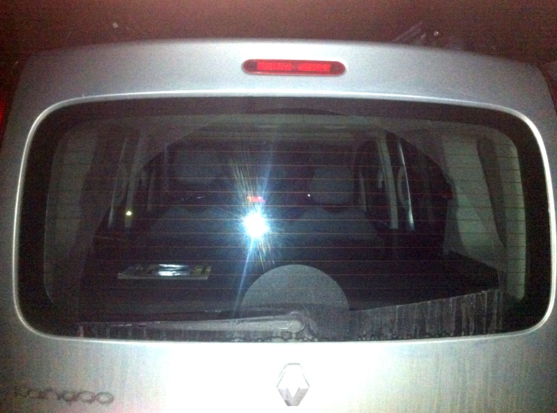

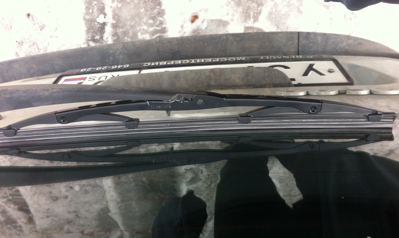

Андрей писал(а):Всем привет. У меня подъёмная дверь, тоже мучился с задним дворником. Я на родной щётке поменял резинку. Нашёл старую щётку чемпионовскую, резинку вместе с направляющими пластинами обрезал и вставил в нашу щётку. Чистит намного лучше, Это при том, что чемпионовская щётка валялась не меньше года после снятия с машины. Начал разглядывать резинки так родная дубовая, поэтому не чистит. С переде бош перед зимой ставил, уже плохо чистят. Купил алко и переходники для рено, жду когда минус закончится и буду пробывать алко.

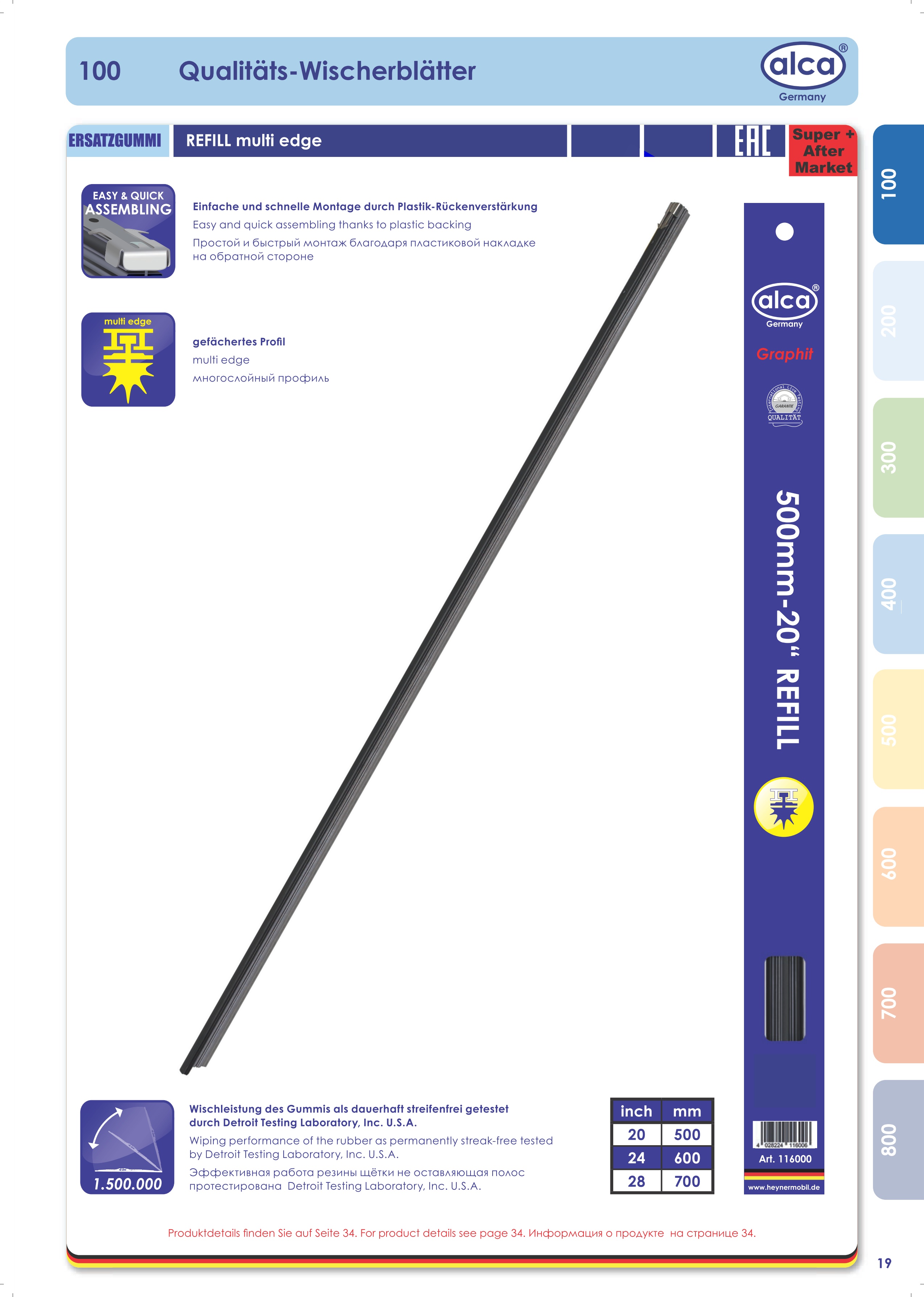

Юрий Б писал(а):С удивлением обнаружил, что каркасные щетки "Alca" производства Heiner. Поставил то, что было в магазине - Expert. В попытке заменить резинку на родной щетке Валио сломал зажим, он оказался пластиковым. Как менять резинку на задней щетке, не поломав каркас?
