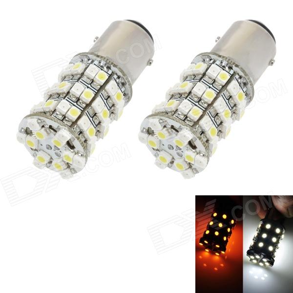

Поворотники в передних блок-фарах слишком мелкие и недостаточно яркие. Ставить туда диоды и обманку, чтобы реле не моргало лампами слишком быстро, не хотелось, да и мало бы это помогло…
Проанализировав работу коллег с нашего любимого форума по штатным ДХО, родилась совсем другая идея!
Так как ДХО приобрел отдельно, и они мне нравятся больше чем если бы были штатные, а мысль о незадействованной спирали лампочки не покидала, то вот что из этого вышло:
1 вариант (проще и ярче):
Покупаем двухнитиевые лампы 5/21W оранжевого цвета и меняем в стандартных габаритах. Так вот, при включении габаритов они уже светят желтым (на манер америкосов), а второй контакт подключаем к поворотнику, просто запараллелив лампочки. Получается очень красиво - узенький поворотник в паре с большим круглым оранжевым диском и видно лучше, что положительно сказывается на безопасности, и смотрится интереснее!!! Этот вариант
я осуществляю уже сейчас, пока не приехали с Китая диоды (второй вариант).
2 вариант (посложнее):
Заказал диодные лампы (на фото). Они 2-х цветов (желтый и белый). Делаем всё то же самое, с той лишь разницей, что светить габаритами они будут белым, а добавленные поворотники - оранжевым! :) Чтобы не было смешивания желтого и белого в отражателе, добавляем реле на каждый "габарит-поворот", которое будет размыкать цепь каждого габарита при включении поворотника. Таким образом будет светить желтый стандартный поворот и желтый диодный в габарите, при этом отключится белый свет диодной лампы габаритных огней только с нужной стороны (это не только эффектно выглядит, но и несет смысл - ничто не отвлекает внимание от мигания лампы поворотника. Так кстати работают многие ДХО на современных автомобилях).
Добавлю еще следующее: Можно разделить цепи установленных в бампер ДХО и добавить по реле, подключенной к поворотам... Они тоже смогут отключаться) Но это думаю уже будет лишним, на любителя.
Все мысли по поводу внесения изменений в оборудование автомобиля, ПДД и Тех. осмотра понятны. Каждый действует по своему желанию и на свой страх и риск. Мне же хотелось добавить функциональности, безопасности и улучшить и без того симпотичную мордашку Kangoo :-)

Цель была не менять что-то вместо чего-то, а просто добавить к внешнему виду и функциональности. Если даже перегорит лампа в поворотнике - диодная или двухнитиевая будет ее дублировать. И повторюсь ещё раз, мне просто визуально нравится как это всё должно работать. Я не любитель диодных лент и подсветок под дном машины, но эта доработка добавит изюминку в общий вид авто.

Ссылочку на лампочки кинь. :)
Сообщения: 402
Re: Передние повороты в блок фаре - добавим света)
Сообщение Wed » 05 ноя 2012, 18:33
novizki писал(а):Ссылочку на лампочки кинь. :)
Пожалуйста :-)
http://dx.com/p/1157-2w-90lm-30-yellow- ... 12v-155487
