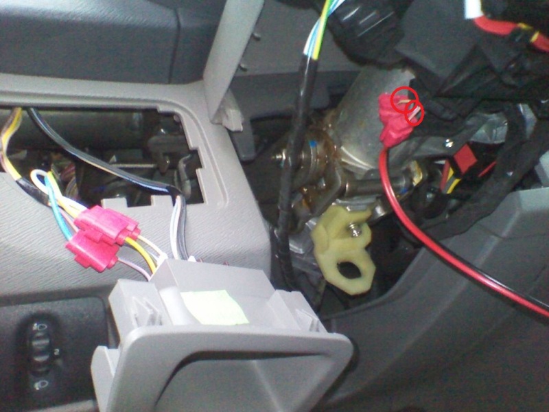

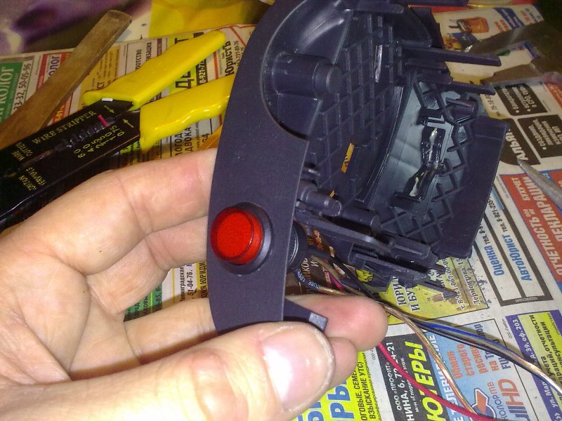

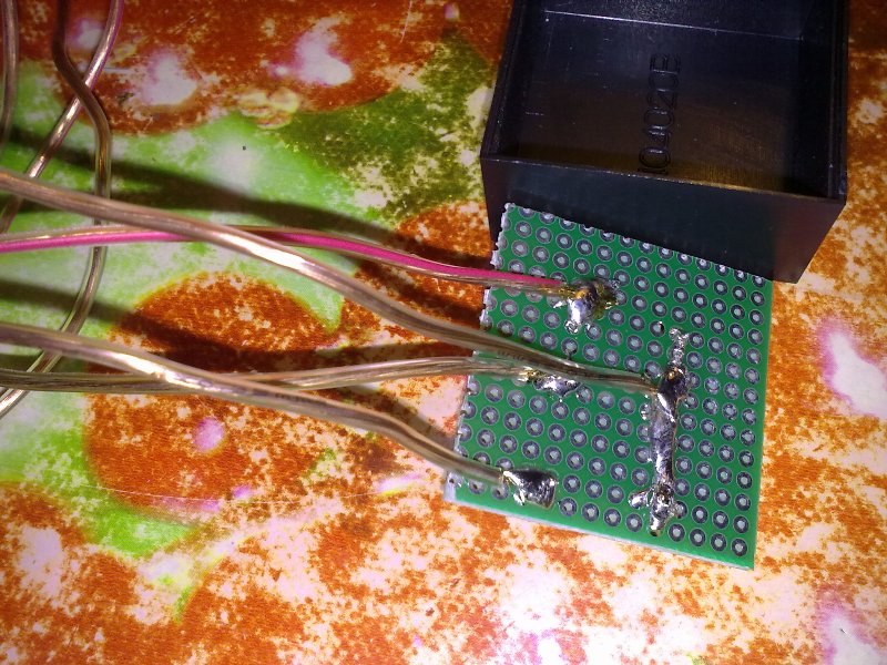

Сообщение DAN » 07 окт 2012, 20:57

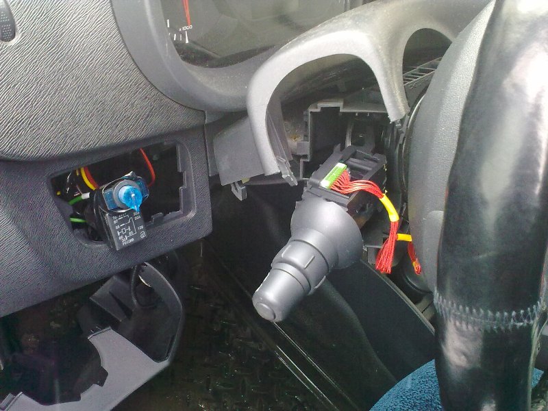

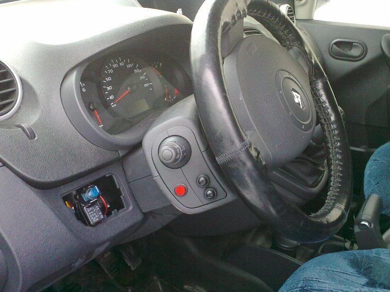

Спасибо AntonM за изложенный материал. Вот и у меня дошли руки до монтажа блока круиз-контроля. С подробным отчетом можно ознакомиться здесь.

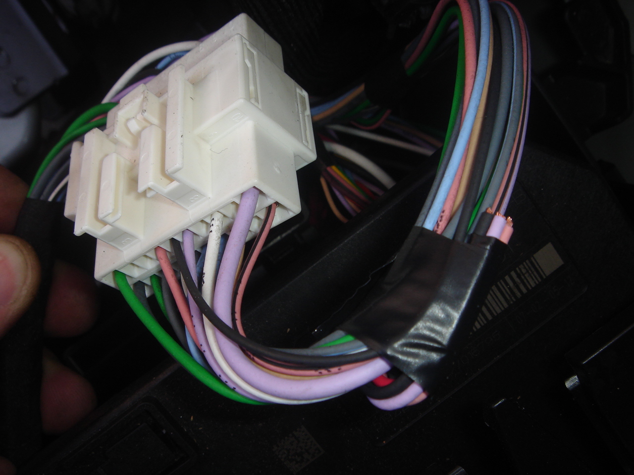

Сообщение Snegovik » 16 окт 2012, 22:37

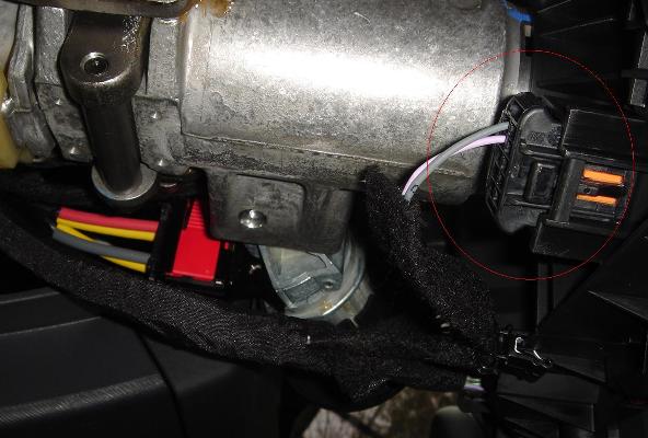

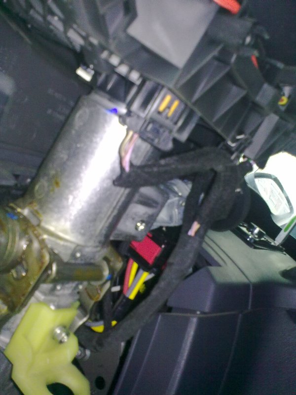

Всем здравствуйте. Подскажите, пожалуйста, то знает, если разъем возле корректора фар есть а под рулевой колонкой в разъеме только два провода (как я понял, это подушка) можно ли каким-то образом установить круиз?

Snegovik писал(а):если разъем возле корректора фар есть а под рулевой колонкой в разъеме только два провода (как я понял, это подушка) можно ли каким-то образом установить круиз?
Нужно разбираться с электросхемами и тянуть два недостающих провода прямо с самодельного блока управления КК до модуля ЭБУ системы впрыска.

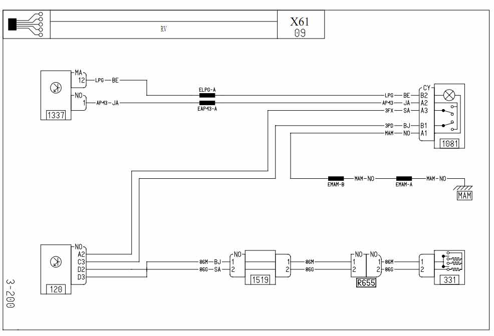

Подскажите, пожалуйста, на какие клемы, разъёмы идут провода от кнопок круиз-контроля (после разема под рулем).
Хотел установить круиз, а там не хватает проводов в раземе (под рулем).
Думаю, может протянуть провода на ЭБУ но не знаю на какие клемы смотреть :?:

Огромное Вам спасибо :)
Хоть рисунок и видел дамно, но не понимал что есть что на нем)))

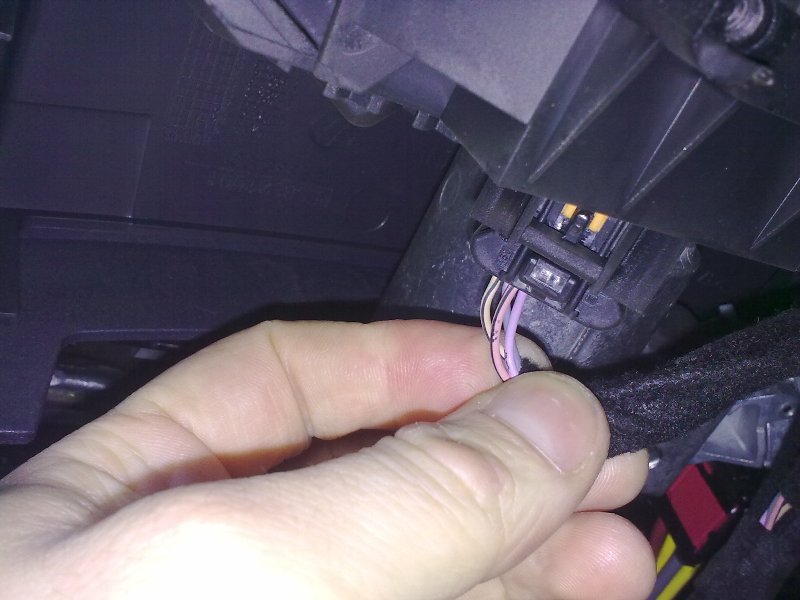

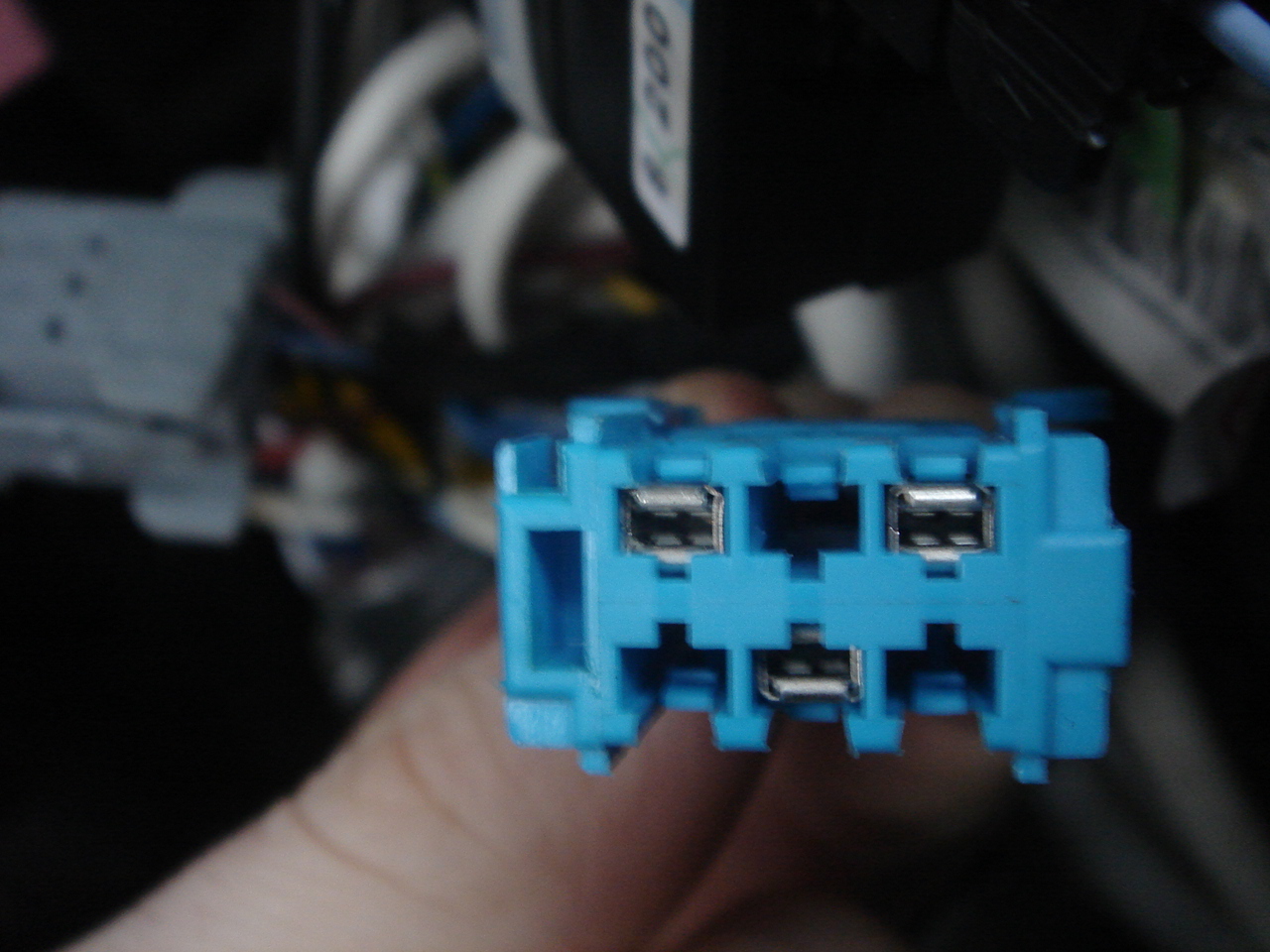

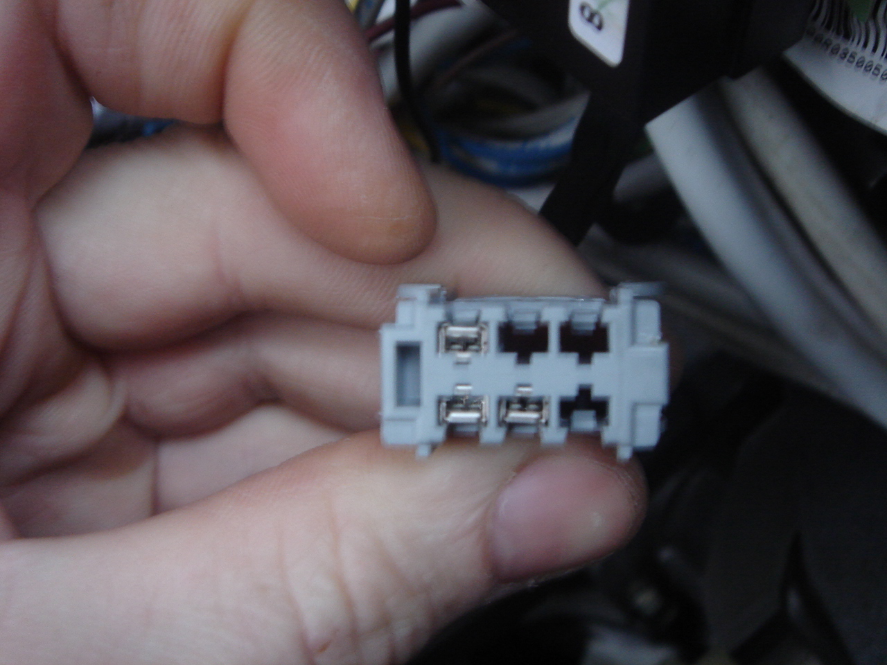

Сообщение Snegovik » 05 фев 2013, 01:27

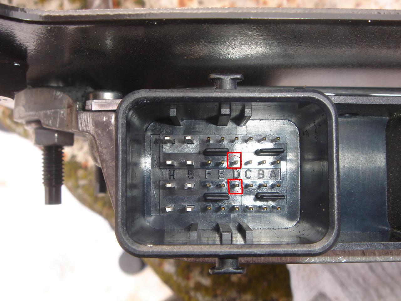

Может кому-то будет полезная информация.
После анализа схем, и осмотра разъемов блока №120, выяснилось,
что в блоке контакты есть, а вот в разъеме не хватает 2-х проводов.
Авто: Kengoo II (1,6)8v

Сообщение DAN » 05 фев 2013, 10:53
Snegovik писал(а):После анализа схем, и осмотра разъемов блока №120, выяснилось,
Сейчас под рукой нет электросхем. Что это за разъем? Где расположен?
Сообщения: 767

Сообщение Snegovik » 05 фев 2013, 12:12
Расположен сразу за аккумулятором (мозги машины), самый верхний разъем (два длиннее и этот третий поменьше).

Re: Делаем круиз-контроль на Kangoo 2 своими руками
Сообщение DAN » 05 фев 2013, 21:13
… а идти эти два провода должны на колодку 1519 в рулевой колонке, через которую проходят провода подушки безопасности. В общем, это подсказка, куда следует тянуть проводку, если вы не обнаружите под рулем необходимых проводов для круиз-контроля.
Сообщения: 767
Сообщение DAN » 06 фев 2013, 10:48
Snegovik писал(а):Необходимо лишь, с разборки (ибо вряд ли найду две такие клеммы как в разъеме который входит в ЭБУ) купить один разъем, достать с него две клеммы и вставить в свой разъем. Эти клеммы припаять к двум проводам (с 5-ти) которые заложенные. А концы (которые в салоне) подключить к кнопкам. Естественно нужно будет спаять пульт для управления круизом (вариантов изготовления кнопок более 4-5, и это не проблема ). После чего соединить разъем, который включает круиз (возле регулятора наклона фар). Ну и заехать, чтоб в мозгах включили круиз.
На Scenic II вполне успешно реализовывали подобную задачу, т.е. тянули провода из салона до модуля ЭБУ системы впрыска.
Сообщения: 767

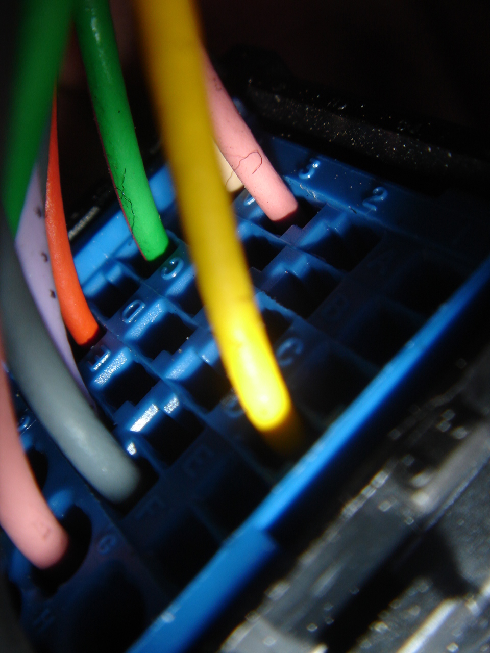

…и еще оказывается (судя по фото разъему) не хватает проводов в этом-же разъеме для кнопки включения круиза (А2 и С3).

Сообщение Snegovik » 07 фев 2013, 12:37
Так... и в разъеме №1081 тоже не хватает проводов.
Р.S. Кто подскажет что это за синий разъем (рядом с №1081)

Сообщение DAN » 07 фев 2013, 13:34
Snegovik писал(а):Р.S. Кто подскажет что это за синий разъем (рядом с №1081)
Серый разъем — это кнопка отключения антипробуксовочной системы: viewtopic.php?f=6&t=416
Синий: "1764 - ПЕРЕКЛЮЧАТЕЛЬ ПРОТИВОБУКСОВОЧНОЙ СИСТЕМЫ В РЕЖИМЕ НАГРУЗКИ (УПР. ТРОГАНИЯ АВТОМ. С МЕСТА ПРИ СЛАБОМ СЦЕПЛ. ШИН С ПОВЕРХН. ДОРОГИ)".

Я думал что «серый» разъем, это разъем №1081(хотя видел что №1081 белый, но подумал что с модификацией авто, изменился цвет).
Поискав хорошенько под рулем, торпедой, около педалей, белого разъема № 1081, эго не обнаружил.
Следовательно, провода которые шили на него, нужно тянуть заново (хоть повезло что 5-ть проводов обнаружил запасных).
Итого:
1.C блока ЭБУ №120, нужно протянуть 2-ва провода (в кого нет их) и вставить в клемы D2, D3 — на самом блоке. А на ихние концы подключить «самодельный» пульт (кнопки). И установить возле руля.
2.Еще нужно 2-ва провода также протянуть в салон и вставить в разъем ЭБУ на клемы А2, С3. Если нет разъема №1081. В салоне установить переключатель (кнопку) для вкл.круиза и вкл. ограничителя скорости.
3.Протянуть хотя бы 1 провод (второй можно не тянуть и не подключать если не нужна индикация (подсветка самой кнопки) с блока №1337 (клема 1) для круиза и подключить на кнопку с пункта№2.
DAN, Подскажите, поправьте если мое понимание не верное. И неошибаюсь ли на счет подсветки кнопки в пункте №3

провода на белой колодке есть! это включение отключение круиза я уже понял. а что такое включение ограничителя? посмотрю сейчас колодку под рулем, если не найду проводов то делать не буду.
Антон писал:
Здесь А2 (JA-желтый) это плюс акк-ра подсоединяем его либо к В1 ограничителю, либо к А3 это КК.
так к чему подключать то? в чем разница?
ребят, не в обиду, но вы тут нагородили куча информации которую тяжело переварить. Кто нибудь может лекго и просто нарисовать и написать цвета проводов в какой колодке использовать, и какие выключатели куда подключать...
Потому как я понял в белой колдке надо задействовать 3 провода хотя перемычка стоит на 2-х. под рулем какие провода искать, цвет?
Общий плюс нужен не для подсветки, а для подачи управляющего сигнала о включении режима круиз-контроля или ограничения скорости через выключатель. Брать этот плюс следует с цепи AP43. Она есть во многих местах, где и как удобнее, решайте сами. Можно с блока № 1337.
так что активировать, КК или ограничитель, в чем разница этих режимов? выключатель должен быть типа " подал напряжение и отпустил", и простой выключатель? штатный ведь ставят не такой как у вас, там само возвращающаяся кнопка
Сообщение Snegovik » 07 фев 2013, 16:05
По схеме ведь нарисовано что, один «+» идет на лампочку (думал что это подсветка кнопки провод «LPG», контакт В3),
а второй «+» и есть управления (провод «АР43», контакт «А2»)

Snegovik писал(а):3.Протянуть хотя бы 1 провод (второй можно не тянуть и не подключать если не нужна индикация (подсветка самой кнопки) с блока №1337 (клема 1) для круиза и подключить на кнопку с пункта№2.
так для кратковременного подачи сигнала или постоянного? у вас стоит выключатель который постоянно будет подпитывать, а заводской- кратковременный, какой ставить?
Сообщение Snegovik » 07 фев 2013, 16:09

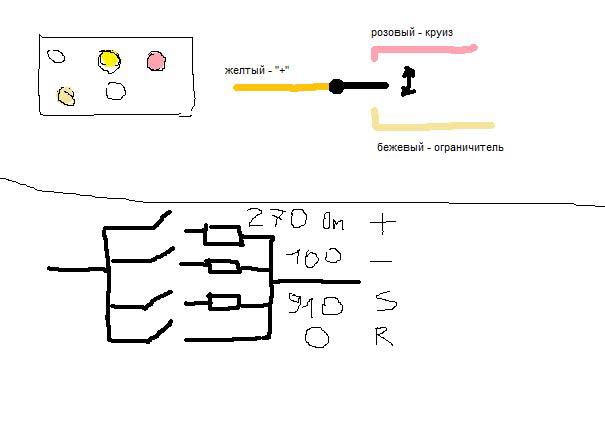

По моему пониманию, можно поставить 3-х контактный выключатель (общий приходящий, который переключает на: круиз, или ограничитель)
Выключатель будет в положении включен круиз, либо включен ограничитель, либо все выключено.
Дабы не ввести в заблуждение, точную разницу (между КК и ограничителем) не подскажу.

Сообщение DAN » 07 фев 2013, 16:34
Snegovik писал(а):По схеме ведь нарисовано что, один «+» идет на лампочку (думал что это подсветка кнопки провод «LPG», контакт В3),
Контакт B2 я не трогал. Да, возможно он служит для включения подсветки при включении габаритов.
не возможно а точно, голубой там провод и земля как раз для этого

кнопка включения режимов с тремя фиксированными положениями.

Сейчас сходил снял панельку, вот они провода, я правильно понимаю что у меня все ок с этим? какие из них резать? розовый+ бежевый, но он с полоской. в ваших обозначениях провода без полосок :o

При отсутствии разъема № 1081, и №1519 необходимо протянуть следующие провода:
(если ограничитель не собираюсь подключать)
2шт. от ЭБУ, контакты "D2" и "D3" (для пульта управления).
1шт. до ЭБУ, контакт "А2" для подачи на ЭБУ сигнала через кнопку о включенном круиз-контроле (питание берем с любой цепи «АР43»).

Теперь кто мне подскажет, так подключать кнопки? И почему ваши розовые и бежевые провода у меня с полосками? или у вас тоже?

Sunsetpeople писал(а):Теперь кто мне подскажет, так подключать кнопки? И почему ваши розовые и бежевые провода у меня с полосками? или у вас тоже?
Рание добытая схема в товарища который себе ставил КК.
Р.S. предположу что когда фоткали ребята свои провода, то сдругой стороны эти полоски оказали из-за чего их и не видно.
Но, могу и ошибаться.
Сообщение Sunsetpeople » 08 фев 2013, 00:58
ну а у тебя то какие они, или у тебя их вообще нет? ты понимаешь какая фигня, провода с полоской по-другому обозначаются буквенно/
Короче при детальном рассмотрении фотографию DAN все таки увидел эти полоски, ты был прав провода так просто развернуты. Тут уж не ошибешься- резать те что с полосками.
Но скреплять провода такими вот коннекторами не советую, есть нарекания- окисляются. Лучше скруткой.
Сообщение Snegovik » 08 фев 2013, 02:37
В меня белого разъема нет. Проводов под рулем тоже нет. Тебе повезло что провода и разъем на месте, осталось их соединить.
А я по крупицам выискиваю какой и куда разъем должен идти, чтоб правильно протянуть новую проводку и подключить так что все заработало.
А насчет не совпадение цветов в машине, с обозначением в схемах, я это заметил еще раньше.

Snegovik писал(а):При отсутствии разъема № 1081, и №1519 необходимо протянуть следующие провода:
Все верно. Если хотите иметь возможность проверить самодельную проводку, ищите Renault CAN CLIP. Им можно проводить диагностику блока управления круиз-контролем и активировать соответствующую индикацию на панели приборов. Я описывал как это делается: viewtopic.php?f=6&t=8&p=8947#p5724

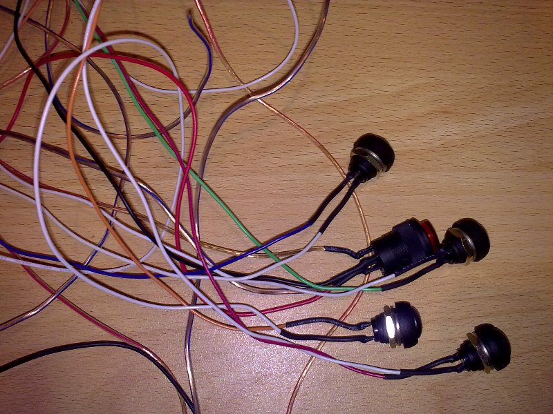

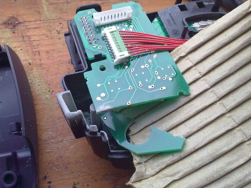

Сообщение Sunsetpeople » 08 фев 2013, 17:00

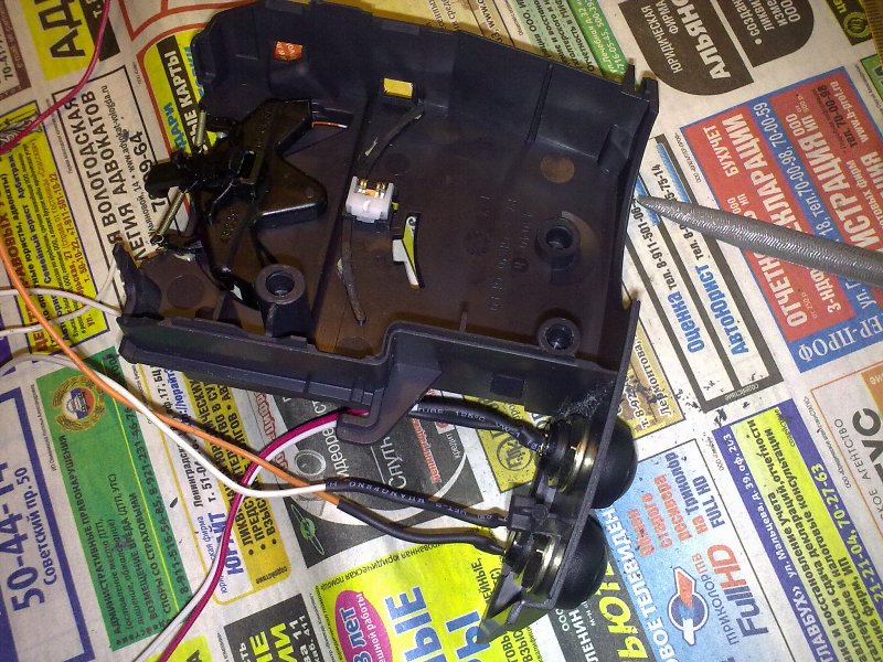

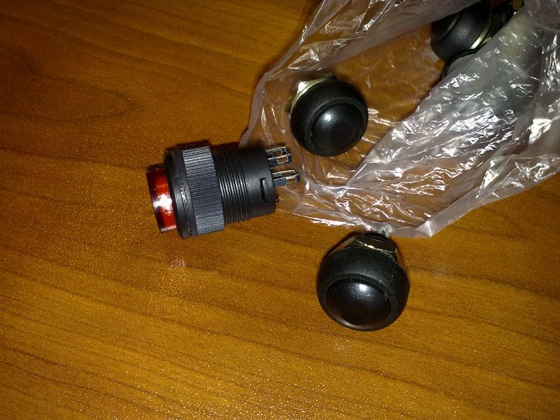

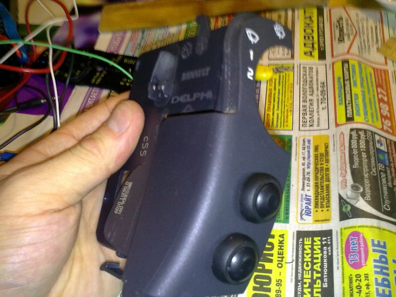

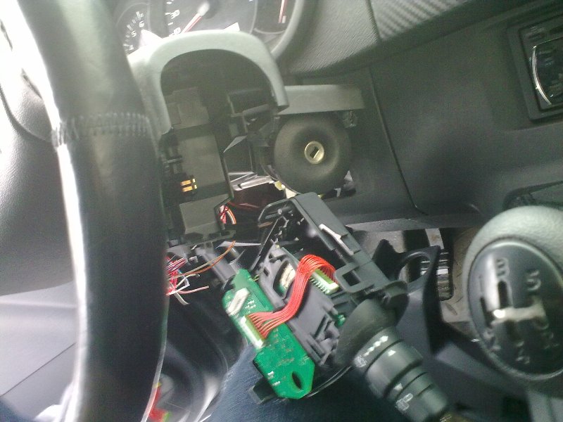

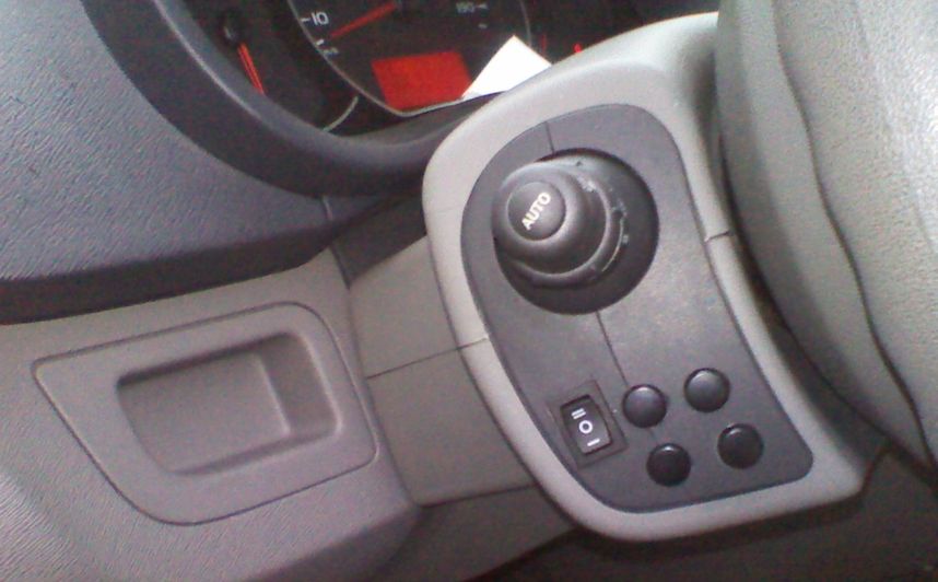

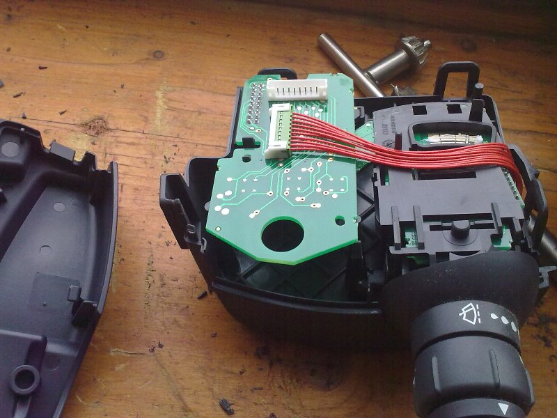

Сегодня врезал кнопки, рещил сделать справа и слева по две, так они большие и не помещаются на одну Сторону. с левым переключатеелм было все просто, а вот с правым возникли проблемы- внутри тектолитовая плата мешала, но у меня в комплектации нет регулировки аудио под рулем, поэтому я просто отрезал кусок и все встало отлично.
Правый подрулевой переключатель снимать сложнее, там провода внатяг, пришлось все отсоединять силой.

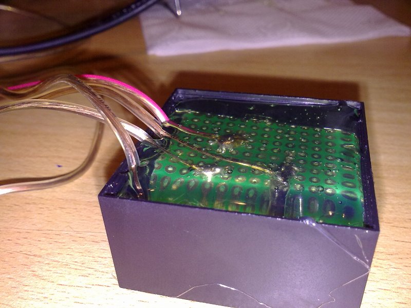

Сообщение Sunsetpeople » 08 фев 2013, 18:15

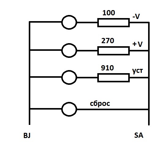

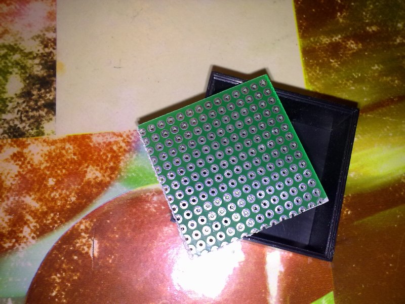

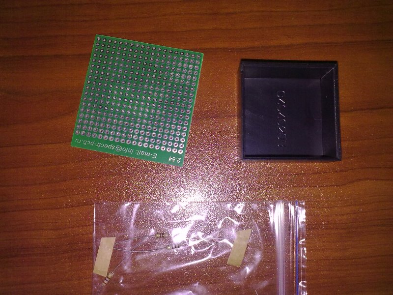

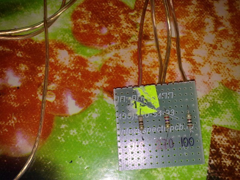

Купил печатную плату готовую, 3 сопротивления 100, 270 и 910 Ом 0,15 Вт и коробочку. как все это дело спаяю, залью коробочку пластиком.
Последний раз редактировалось Sunsetpeople 08 фев 2013, 20:06, всего редактировалось 2 раз(а).
Сообщение Sunsetpeople » 08 фев 2013, 20:01
Распаял, залил термоклеем.
