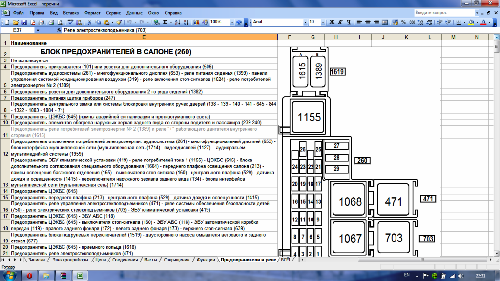

Скинти,плиз если у кого есть информция по предам под капотом,какой за что овечает
Антон1982
Сообщения: 35
Re: Пропала подсветка органов управления печки и прикуривате
Сообщение UDZ » 20 авг 2012, 13:41
перечни.zip
перечни элементой электросхемы Кангу2

Преды самих розеток (10А) находятся в салоне, вчера менял как раз (заодно и магнитола того- туда же)). На обратной стороне крышки отсека предов в салоне, есть значки предов (какой для чего). Может про розетку и имелось ввиду?!
А что, у современных версий Кангу, разве есть прикуриватель и его подсветка?

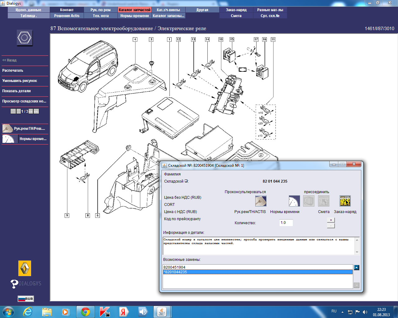

Монтажная плата походу дела кончилась - габариты сделали вместе с ближним. Электрик сказал, что сделать можно, но долго. Или поискать заведомо рабочую плату и проверить. Дорого она стоит? Кто знает?
sanchello
Сообщения: 81
Откуда: Чебоксары
Сообщение ivas777 » 30 июл 2013, 09:21
Сообщение sanchello » 01 авг 2013, 17:45
Электрик сказал там под рулевой одна монтажная плата, а другая основная под капотом. Вот под капотом там беда!

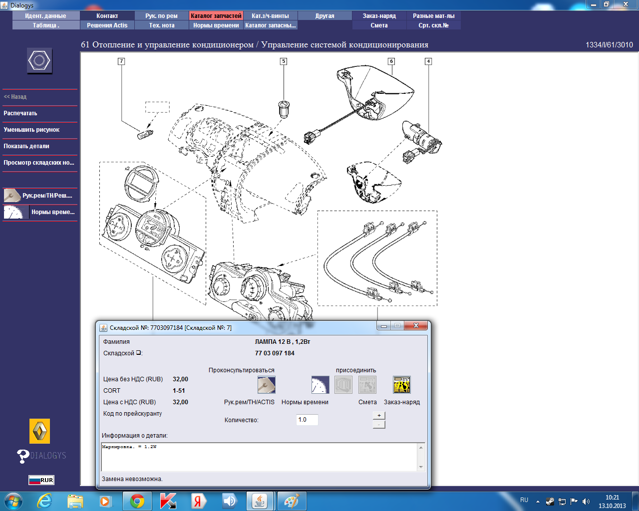

Приветствую всех, а подскажите пжлсто а какая маркировка у этих маленьких лампочек подсветки .
спасибо :)
SahaD
Сообщения: 39
Откуда: Город Герой Ленинград
Сообщение dixi`s » 23 сен 2013, 09:56
Идёшь в любой магазин автозапчастей- просишь лампу подсветки приборки 1,2 Вт. Можно без цоколя. Я брал ОСРАМ.

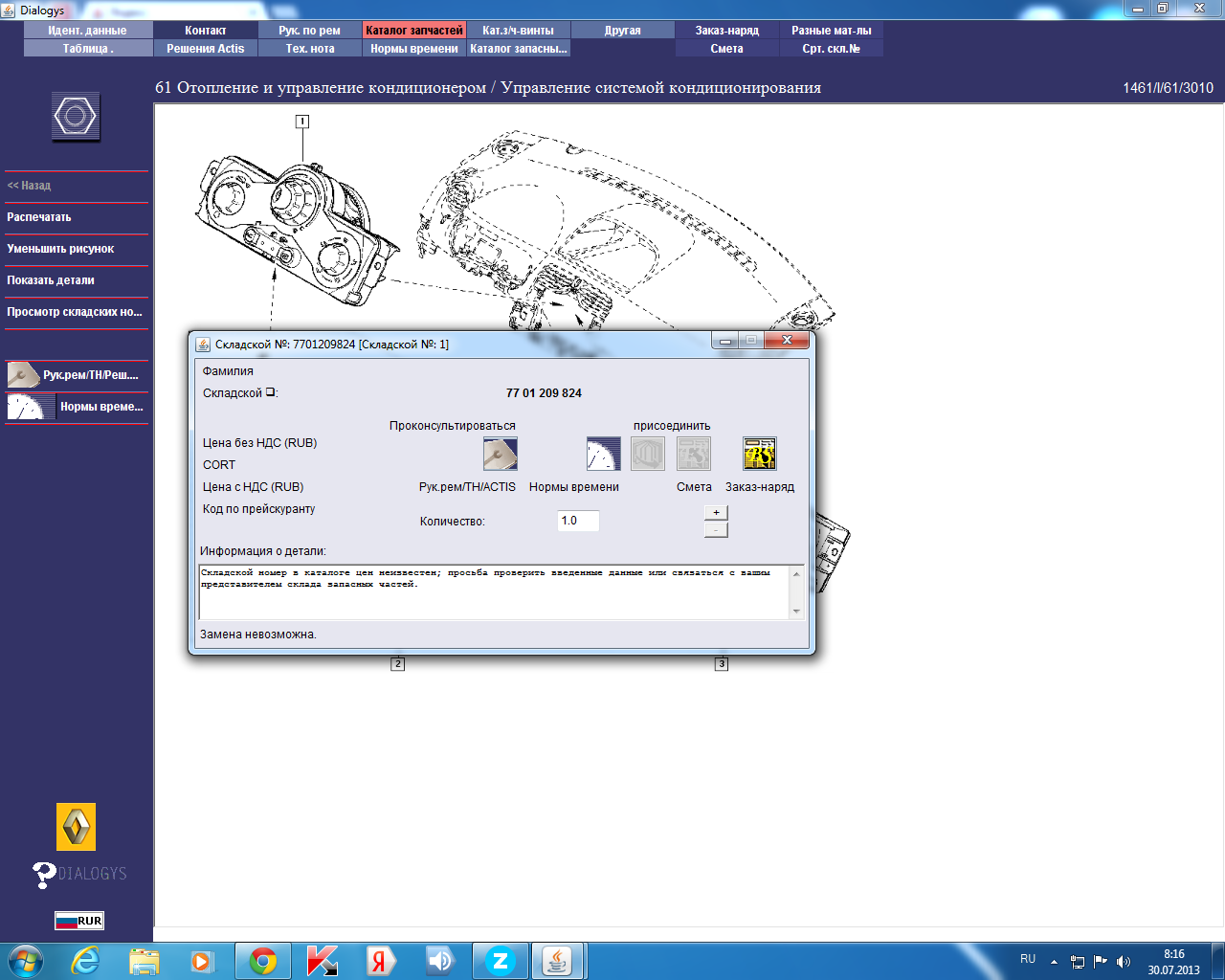

У мегана +/- похожий блок (у Сценика п.м. тоже), но жаль на фото не видно названия патронов:
http://www.megane-club.ru/forum/index.p ... t&p=255705
В диалоджисе пошарил на Меган и показал код лампы х.з для чего, но...поисковик дает на запрос по этому номеру лампы из диалоджиса:
http://megane2.ru/forum/showpost.php?p= ... tcount=102 (похоже та же история с падением патрона))) а именно код патрона: 5000 811 885
Проверь- оно ли это (этот ли код). Если нет, то едь к официалам, они по идеи быстро этот патрон тебе найдут и продадут.
В экзисте называется контактным элементом проводки: http://www.exist.ru/price.aspx?pid=BE60 ... naultTruck
п.с. вся тема по замене ламп в похожем блоке на Меган2: http://megane2.ru/forum/showthread.php?t=778
Если это все купишь по ссылке и оно подойдет- отпишись пожалуйста здесь (подошло или не подошло). Ну и лампу заодно подтвердишь ( http://www.exist.ru/price.aspx?pcode=7703097184 )- она или не она по ссылке.
п.с. я бы запас купил бы этих патронов (что и сделаю, когда буду менять лампы там))
Это мегановская схема (у нас этой лампы на схеме нет). Вот что вывело на патрон. Лампа: з/ч под №7.

лампочки подсветки,панель переключения воздуховода
Сообщение Андрей1 » 19 фев 2015, 14:24
подскажите кто может, есть ли в диалоджесе номерки этих лампочек? если кто может дайте номерок пожалуйста
Сообщения: 300
Re: лампочки подсветки,панель переключения воздуховода
Сообщение velzevulf » 21 фев 2015, 00:51
Без поиска в диалоджис поставил светодиодные лампочки с подсветки приборки ВАЗ десятого семейства.
velzevulf
Сообщения: 46
Сообщение ivas777 » 21 фев 2015, 10:28
