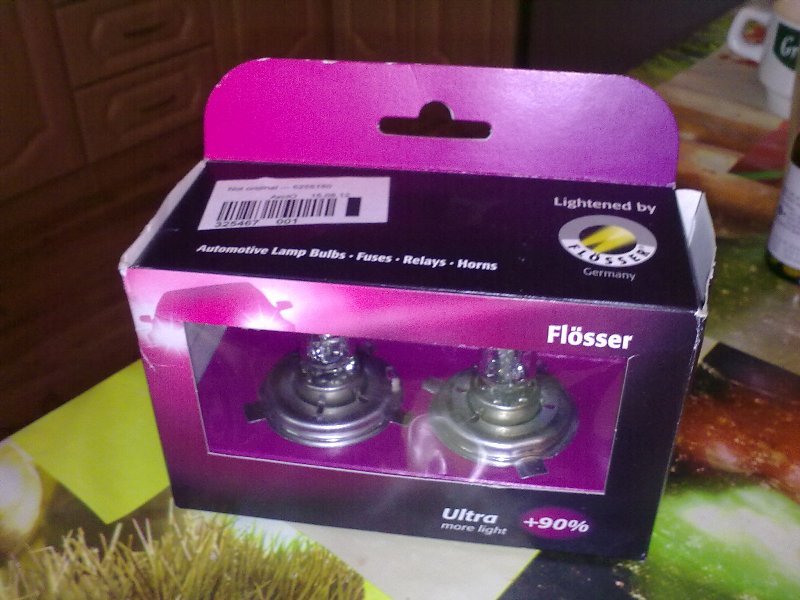

Сообщение Sunsetpeople » 01 ноя 2012, 20:50
Поставил flosser +90 светят отлично!

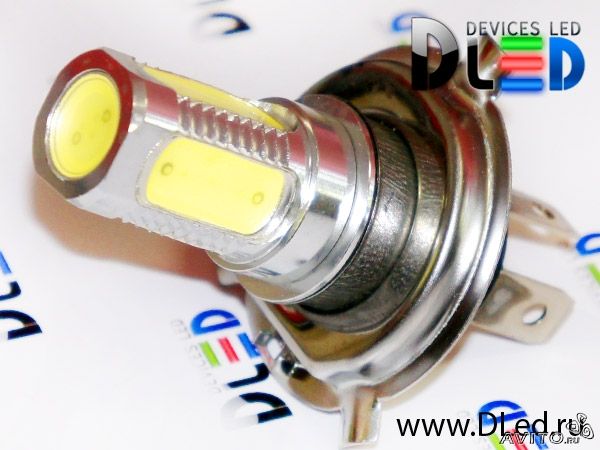

Сообщение acuaspas » 07 фев 2013, 20:22
может кто ставил такие лампы ,как будут светить?Светодиодные автомобильные лампы с цоколем h4 - 7.5W Эти лампы дают мощный световой поток сравнимый со светом от галогеновой лампы, температура света 6000 кельвинов. Светодиодная лампа с цоколем h4 имеет алюминиевый корпус для отвода тепла от мощных светодиодов. В лампе использованы 5 мощных кластерных светодиода, в каждом светодиоде имеется 3 кластера общей мощностью 1.5 Вт, один светодиод имеет световой поток 180 люмен, каждый светодиод установлен на широкой алюминиевой подложке для хорошего отведения тепла от светодиода.
Конструкция светодиодной лампы отличается от конструкции галогенной лампы, это влияет на фокусировку света, световое пятно и световой поток. В различных фарах светодиодная лампа будет светить по разному, наиболее хорошо светодиодная лампа светит в радиальной оптике с ровным стеклом без рассеиватиля.
Описание:
Оптические характеристики
Общая яркость лампы: 900 lumen
Тип светодиода: HP светоотдача 180 lumen мощность 1,5 ватт
Угол света: 320 градусов
Конструкция лампы
В лампе использованы 5 светодиода HP , 1НР светодиод установлен на конце лампы, 4 по её окружности.
Количество светодиодов: 5
Цоколь: H4
Размеры: высота 55 мм ширина 35 мм
Потребляемый ток
Мощность: 7.5 W
Питание: 12V DC
Цветовая палитра
Холодный белый
Светодиодная лампа обладает рядом неоспоримых плюсом перед обычными лампами:
1) Светодиодная лампа имеет очень малое энергопотребление 7.5ватт, это в 9 раз меньше чем потребляет галогеновая лампа. Это снизит нагрузку на генератор, а следовательно и снизится потребление бензина.
2) Светодиодная автомобильная лампа h4 служит в несколько раз дольше чем обычная лампа накаливания.
3) Автолампа благодаря использованию светодиодов не боится не вибраций, ни пыли.
4) Светодиодная лампа имеет чётко определённый спектр света, который со временем не меняется, в отличии от ксенона который теплеет.

Сообщение Pasha » 07 фев 2013, 20:30
А какова цена этого чуда китайской инженерии?
Re: Н4
Сообщение Андреi » 07 фев 2013, 21:57
6000К слишком холодный, синюшностью будет отдавать. Лучше если не более 4100К.
Re: Н4
Сообщение acuaspas » 08 фев 2013, 07:17
цена от 800 до 1300р за лампу
