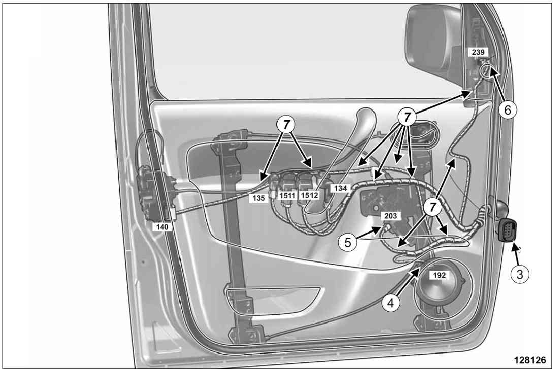

Re: Концевики дверей
Сообщение DAN » 09 мар 2012, 21:46
Поскольку к замку передних дверей подходит жгут проводов, полагаю, датчик находится в нем. Страждущим получить подробности, предлагаю поискать их в электросхемах.

Сообщение vlad3947 » 10 мар 2012, 00:02
я у себя разбирал замок: "выключатель" закрытия двери находится внутри замка возле защелки которая закрывает дверь, и срабатывает только когда дверь закрыта полностью а не на первое положение.
Но как найти в какой двери глюк?

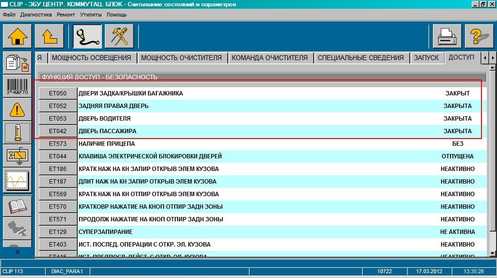

Сообщение vlad_kyiv » 13 мар 2012, 22:53
На блок "комфорта" приходят концевики дверей отдельно друг от друга . Независимо от комплектации .
На щиток приборов выходит инфа в цифре . К слову... на щиток приходит всё в цифре , кроме жёлтого " ключика" и " ручника" .
Итого . 200 процентов , что в CAN есть каждый концевик отдельно . А уж сам щиток решает , что делать с этой инфой и как её отобразить .

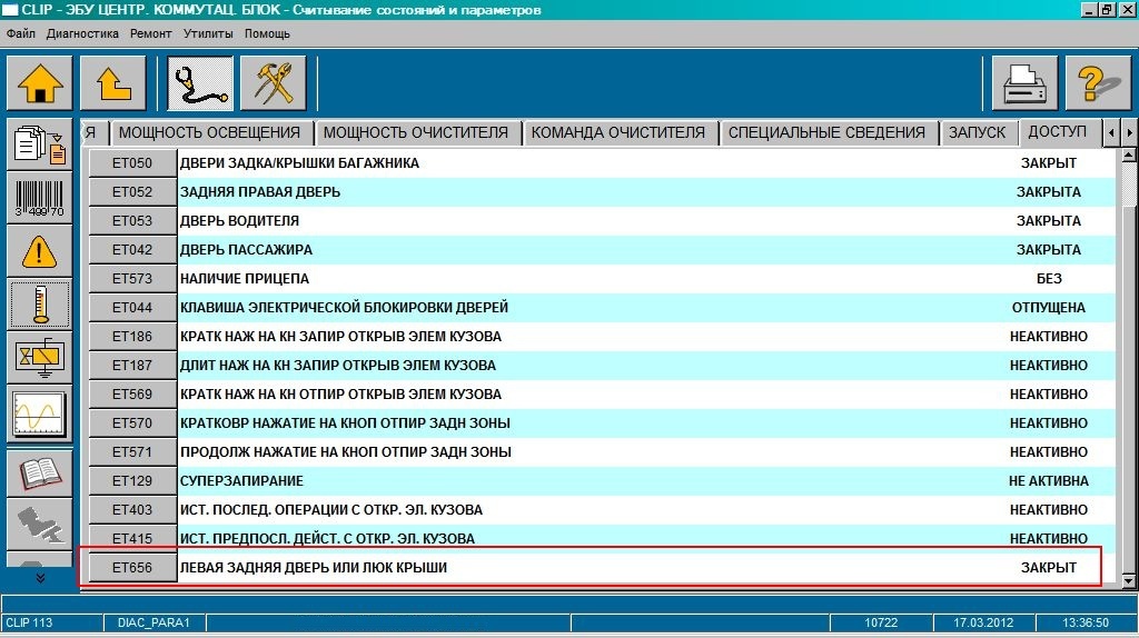

Сообщение DAN » 17 мар 2012, 19:25
В начале месяца машина прошла первое ТО у ОД. А на днях на щитке приборов появилась индикация о необходимости скорого прохождения ТО :shock: Поскольку на улице потеплело, я вооружился Renault CAN Clip и проверил в ЭБУ счетчики времени и пробега до следующего ТО. Оказалось, что ОД не потрудился их сбросить :x Заодно решил поставить точку в споре о том, как видит ЭБУ концевики дверей:
А вот водительская дверь открыта:
Кстати, меняя счетчики времени и пробега до следующего ТО, обнаружил там же аналогичную опцию для общего пробега машины ;) Оказывается это стандартная операция, выполняемая в случае замене щитка приборов.

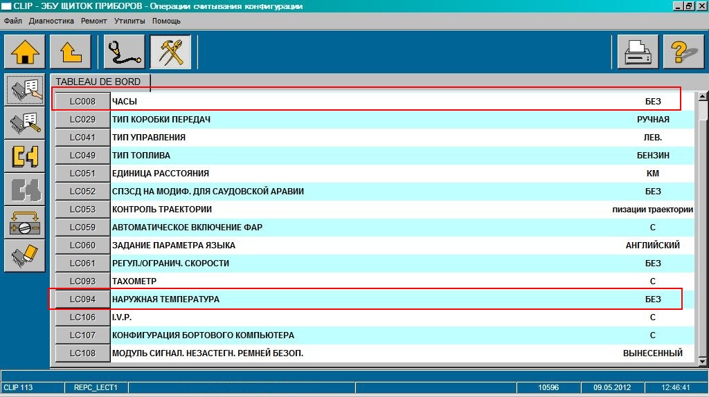

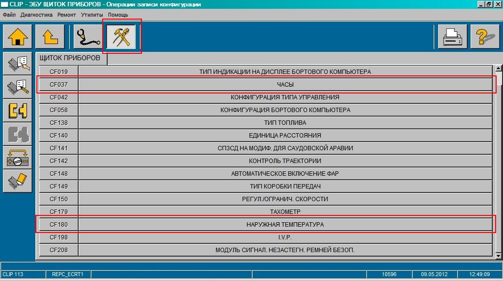

Сообщение макс74 » 31 мар 2012, 22:18
клипом можно перенести индикацию температуры и времени на приборку.
можно изменить алгоритм работы Ц.З.

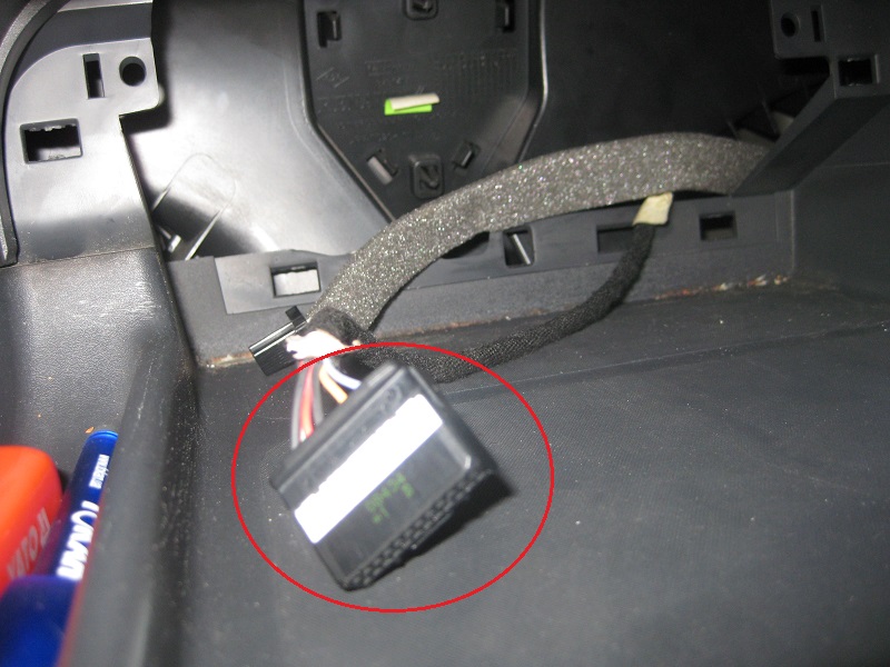

Всем доброго дня!
я вчера пытался провернуть эту процедуру, но ничего не получилось :cry:
У меня часы и температура отображаются на центральном экране. Клипом изменяю вывод на приборку, конфигурация сохраняется, но ни часов ни тем-ры :x
Снял центральный индикатор, к нему подходит два шлейфа: 1. индикация ремня и подушки. 2. индикатор (большой разъем с шестью проводами)
Возникла мысль, что внутри индикатора стоит схема обработки датчика температуры, т.е. провод от датчика приходит в этот экран, а не в приборку :?:
Я точно видел фото машины с приборкой как у меня, но без центрального экрана, так там часы и тем-ра были!
Может этот разъем стыкуется с аналогичным, минуя экран?
Торпеду не снимал, позаглядывал в все щели - ничего подобного не нашел :oops:
Зато, сам датчик температуры подлежит диагностике! скрин не делал, но когда запускаешь тест, температура начинает на индикаторе уменьшаться :shock:
у меня в гараже было +19, после старта стало +10 и потом плавно вернулась на прежнее значение :D
п.с. просто потихоньку подготавливаюсь к установке навигации и индикатор в центральной части уходит в мусорку :)
